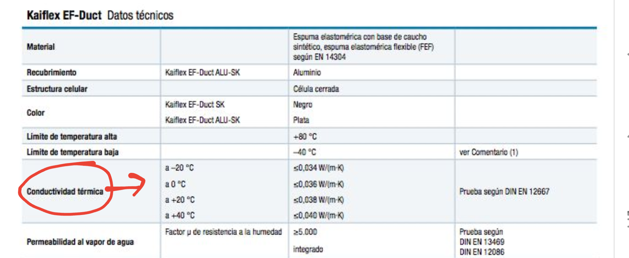

No es que deje transmitir el calor, puedes ver los valores que te ha puesto roKopep, esos valores son muy bajos, es decir que para un aislamiento termico esta muy bien. Lo que pasa que este material lo acumula dentro, no lo para digamos
