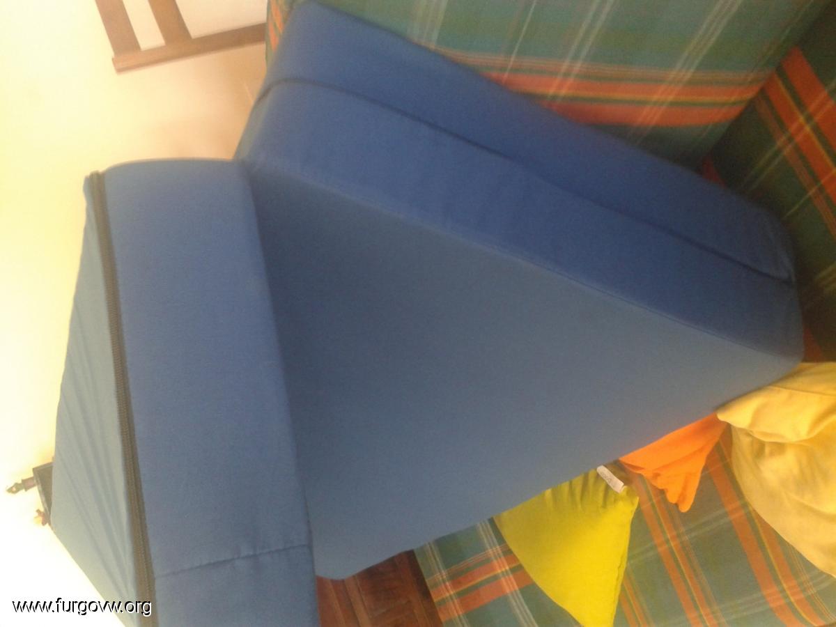

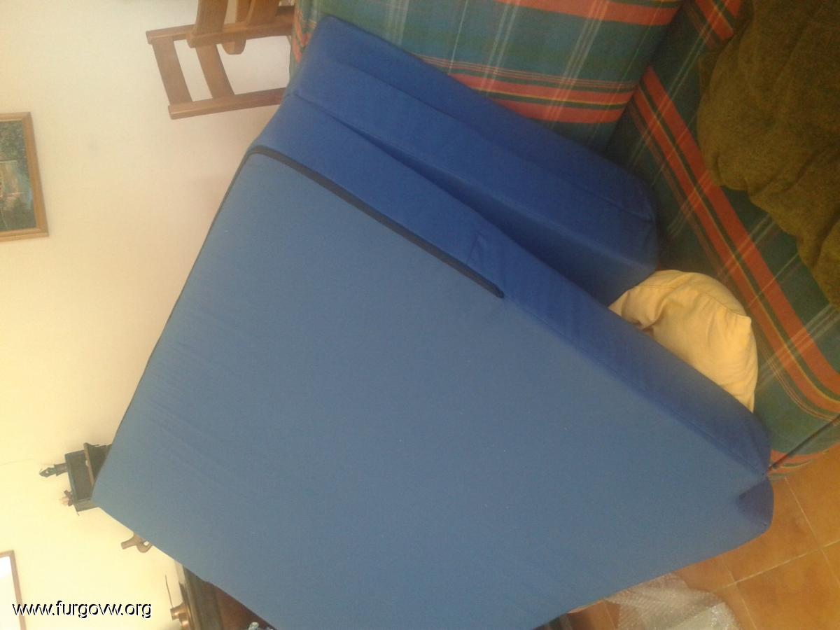

Bueno, sólo os puedo mostrar estas fotos que son las que ya tenía, dado que el mueble lo estoy barnizando y lo tengo fuera de la furgo. pero tal vez podáis haceros una idea
En las dos primeras fotos podréis apreciar que los 3 bloques están unidos por el canto de manera que plegados forman un bloque bien firme.
En esta tercera imagen se puede apreciar como queda sobre el mueble

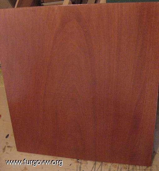

Gracias Vito 13, te ha quedado muy chulo y lo del colchón plegable genial, nosotros haremos algo parecido aunque  la unión la haremos con cintas, así podemos unir y separar a voluntad, ahora como tu estamos en barnizando el mueble aunque no usamos barniz, primero le dimos tapaporos satinado, después una segunda capa del mismo tapaporos con una mezcla de castaño para darle algo de color, cuando seque le daremos una ultima capa con aceite de mora que es lo que le dará brillo y luminosidad, de momento tras la segunda capa lo tenemos así
