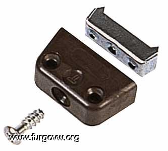

Cuando nosotros teníamos nuestra mini-furgo desmontable, primero colocabamos una tabla en el suelo que revestiamos con un material de goma en donde se fijaban los muebles con herrajes como este
http://www.narbonneaccessoires.fr/boutique/product_info.php?products_id=6696
La pieza pequeña se fijaba en el suelo y la grande en una pieza vertical del mueble.
Esto quedaba muy bien, como iba dentro del mueble no se veía nada.
También puedes poner alguna especie de escuadra oculta.
