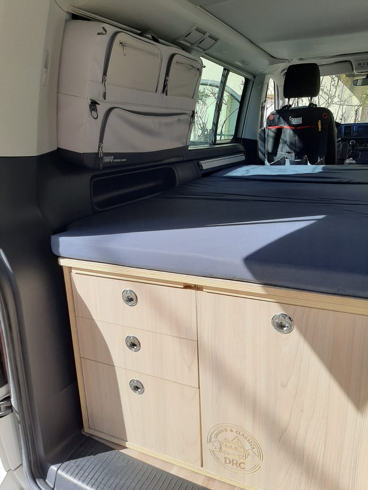

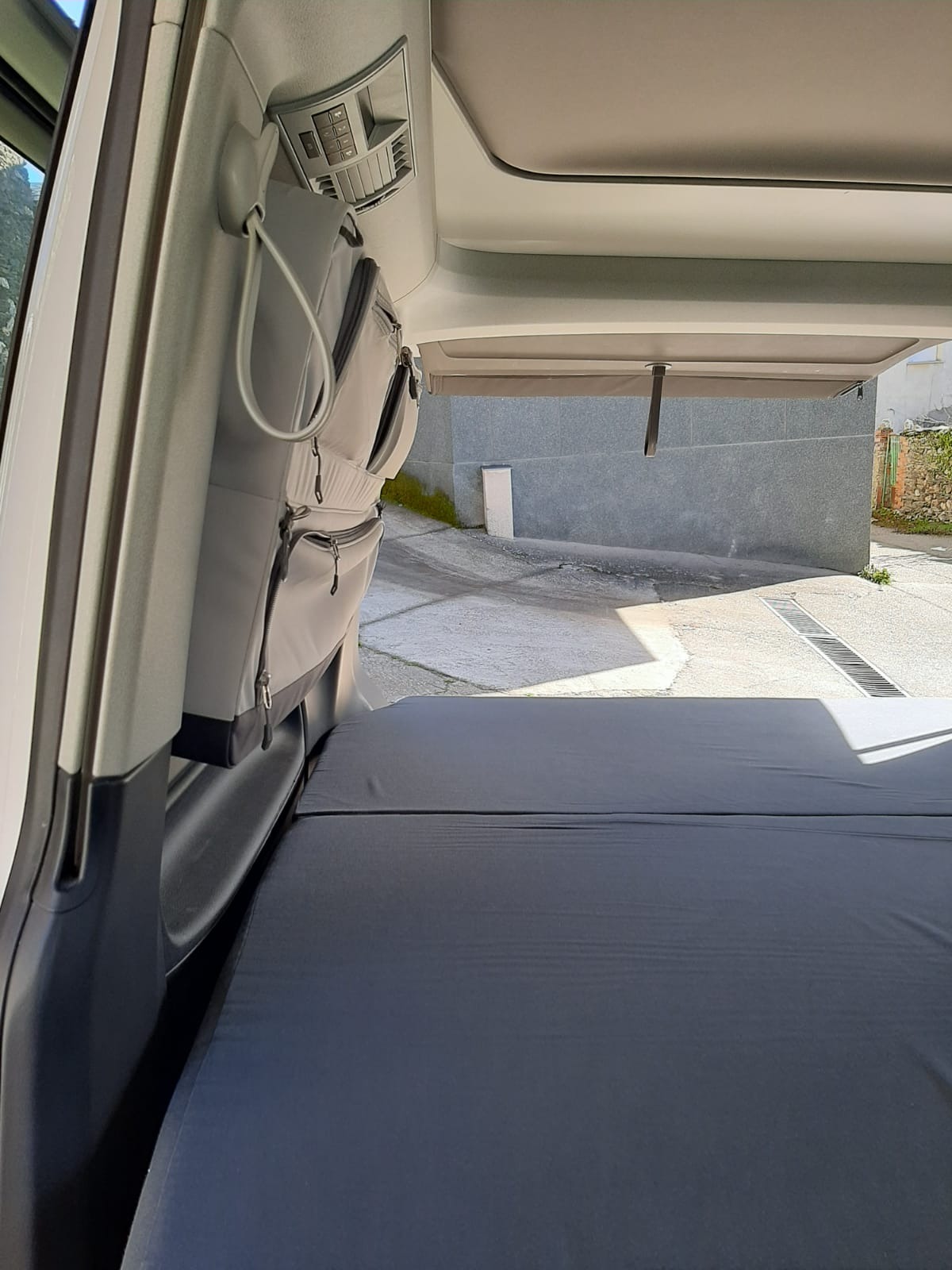

Maletas de ventana.
Finalmente nos decidimos por las Qubiq, aunque salían un poco más caras que las Vanessa, nos gustaban más las opciones de almacenaje. Y ha sido un acierto. Tienen muchísima capacidad, y se ponen y quitan muy fácilmente, se encajan en el perfil del la ventana, sin más. Aunque nosotros al final las llevamos fijas, y solo las hemos usado un par de veces a modo maleta.
Respecto al espacio dentro de la furgoneta para dormir, no molestan nada, porque sobresalen muy poco (os dejo fotos al final), y tienes todo a mano.

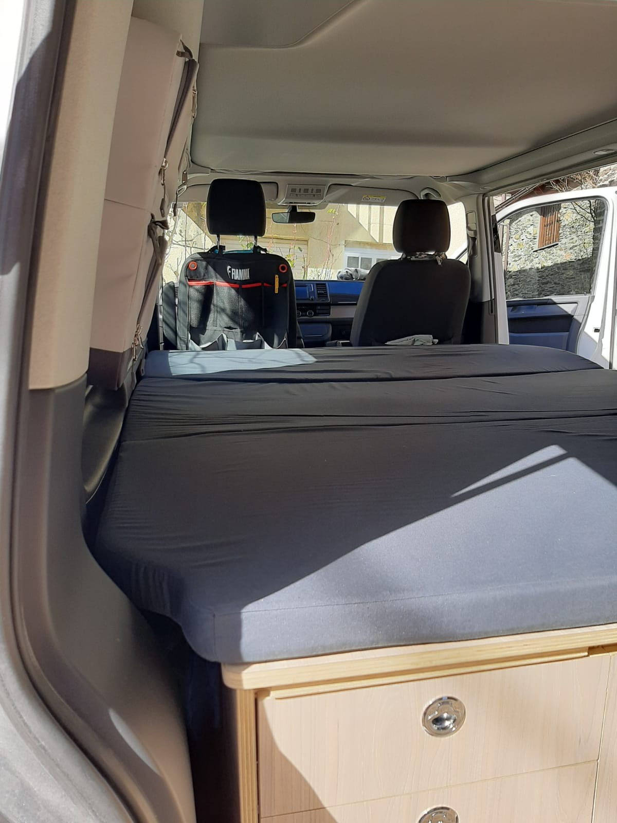

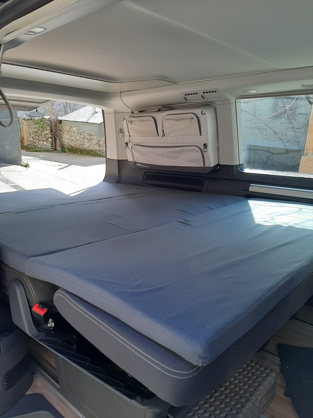

Colchón plegable cama sobre asientos
No se quien pensó que hacer asientos-cama en la VW California Beach con los rebordes de cada asiento era buena idea para dormir. Al menos no lo es para los que dormimos con la cabeza hacia la parte de delante (no vamos a abrir este debate, jejeje). Tras dos años durmiendo regular abajo, nos decidimos a poner un colchón de espuma.
En nuestro caso hemos optado por un topper de espuma de 5cm. Tras mucho leer por el foro, y buscar empresas, se lo pedí a medida a Cecilia de "Con C de costura". El trato muy bueno por WhatsApp, rápido y el pedido estuvo en poco tiempo, y estamos muy contentos con el acabado. Ahora se duerme de maravilla en la parte de abajo.
Sólo necesitábamos un topper para mejorar el descanso, así que le pedimos un colchon de 150x190 y 5cm de grosor, de espuma de alta densidad D30 suave, plegable en tres piezas y con loneta gris.
Encaja justo en el hueco que dejan las maletas de las ventanas, y sobre un poco de espacio todavía (dejo foto abajo) Por poner una pega, ha quedado demasiado justo de ancho con respecto a las maletas, y al desplegarlo no se hace de un solo tirón, pero vamos, nada del otro mundo.
Así que contactar con Cecilia fue un acierto bueno, bonito y bien de precio. Y apoyas al pequeño comercio.

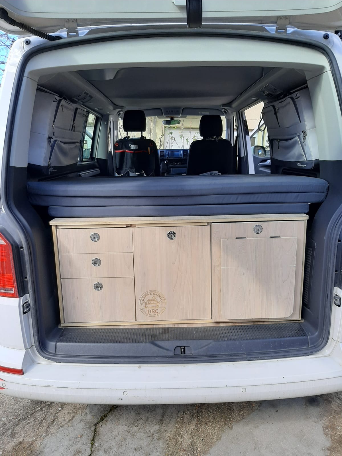

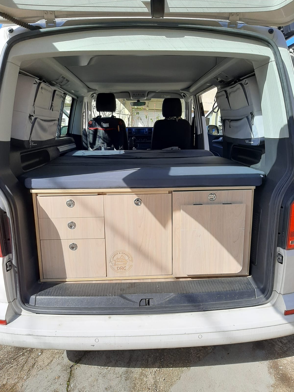

Mueble cajonera maletero.
Tras un primer viaje largo con el maletero lleno de cajas y maletas (no teníamos aún las Qubiq), nos dimos cuenta que montar y desmontar el Tetris todos los días, por organizado que lo tuviéramos, no era muy cómodo.
Decidimos hacer un mueble a medida con ideas de aquí y de allá del foro y de páginas web. Nos decidimos por buscar alguna empresa de Madrid, porque aún estábamos saliendo de la pandemia, y moverse hasta Cataluña, donde estaban las que más nos gustaban, era un jaleo y salían caros los viajes.
Visitamos 3 empresas y nos quedamos con una en Moralzarzal que nos recomendó un amigo y que era la que mejor presupuesto y tiempo nos daba.
El trato genial, nos hizo el mueble a medida con el boceto que habíamos hecho y los detalles que queríamos y nos aconsejó sobre cierres, etc.
Lo único que era la primera vez que preparaba un mueble de este estilo, y fuimos conejillos de indias, y tuvo que hacer algunos arreglos. Y las maderas no han sido exactamente lo que queríamos, pero fueron las soluciones que pensó para ajustar a las medidas que necesitábamos. El mueble hace muy bien su función, aunque hay algunos problemas con los cierres de los cajones grandes donde van la nevera y el agua que no se han acabado de solucionar, y los enganches a las guías tenemos que cambiarlos porque se aflojan cada dos por tres y en los badenes el mueble bota. Se lo llevamos para darle un repaso a varios retoques, aunque no todos se solucionaron. Pero se conviven con ellos sin mayor problema, y ahora tenemos todo organizado como queríamos. Esperamos que fuera por ser el primer mueble de este tipo que hacían y ya los demás les salgan rodados. Vimos camperizaciones enteras que tenían y la verdad que eran una pasada.
