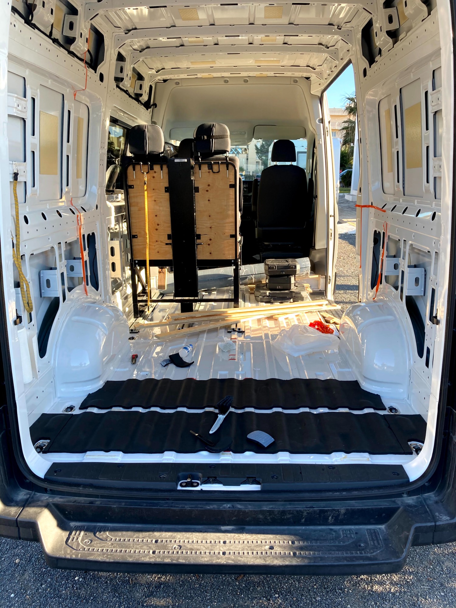

Avanzamos muy poquito a poquito, lo siguiente fue el suelo.
SUELO

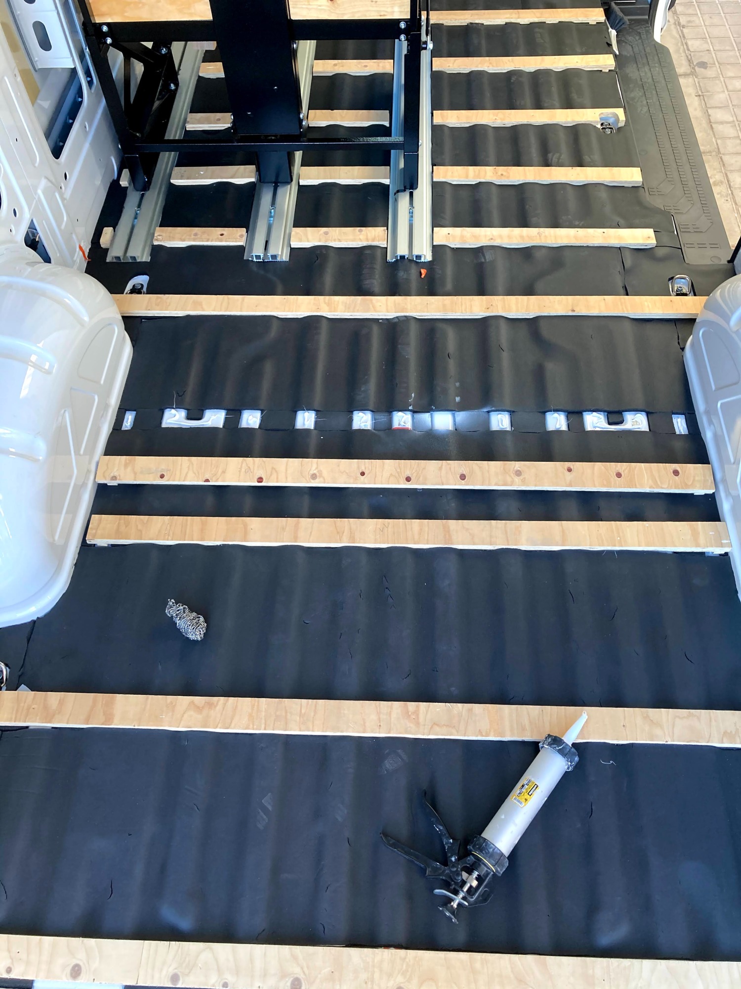

Lo hemos hecho con OSB Hidrofugado de 12mm y un rastrelado de 18mm. Como comentaba más arriba la idea inicial era hacerlo con un rastrelado de 9mm, pero tuvimos que doblar el rastrel para salvar la altura de las guías del asiento.
Las delanteras quedan bajo el altillo y 2 de las traseras bajo la ducha, pero hay una que queda en el pasillo.

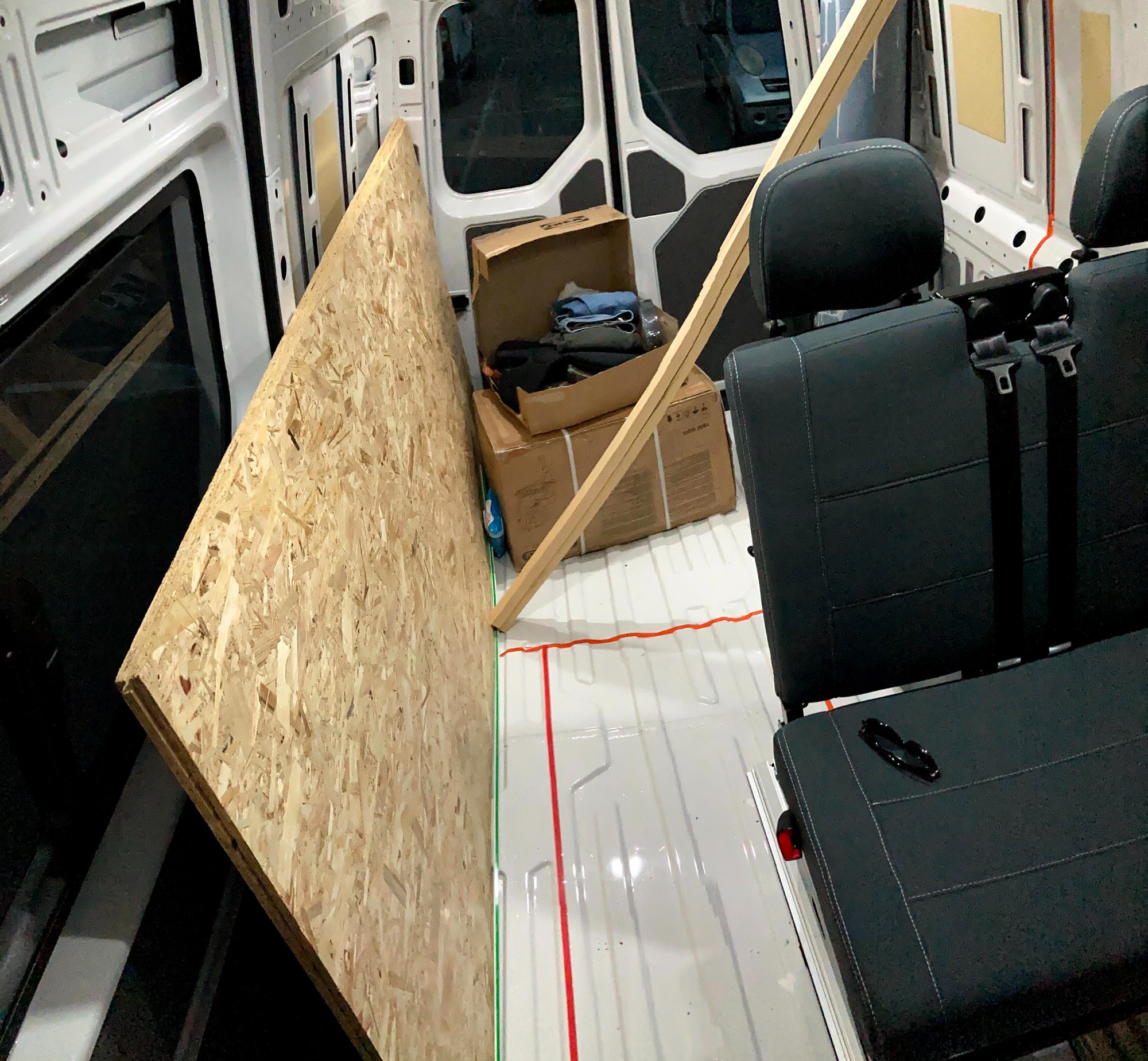

Primero ir a por el material.

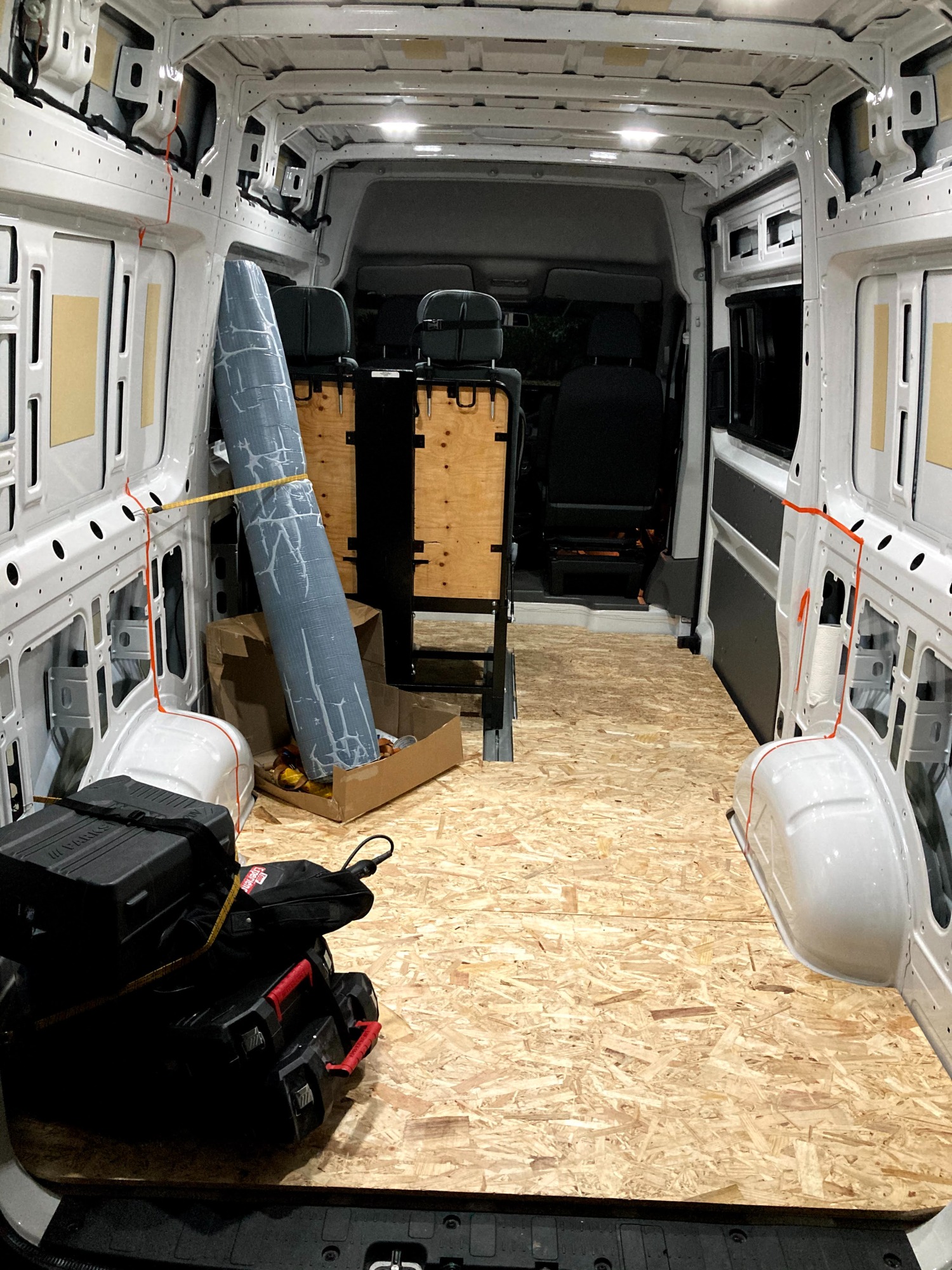

Hicimos las plantillas con cartón y las pasamos a 3 piezas, las presentamos a falta del rastrelado y el aislamiento
También se puede ver en esta foto las maderas que hicimos para poder darle un respaldo rígido a las espumas del asiento.

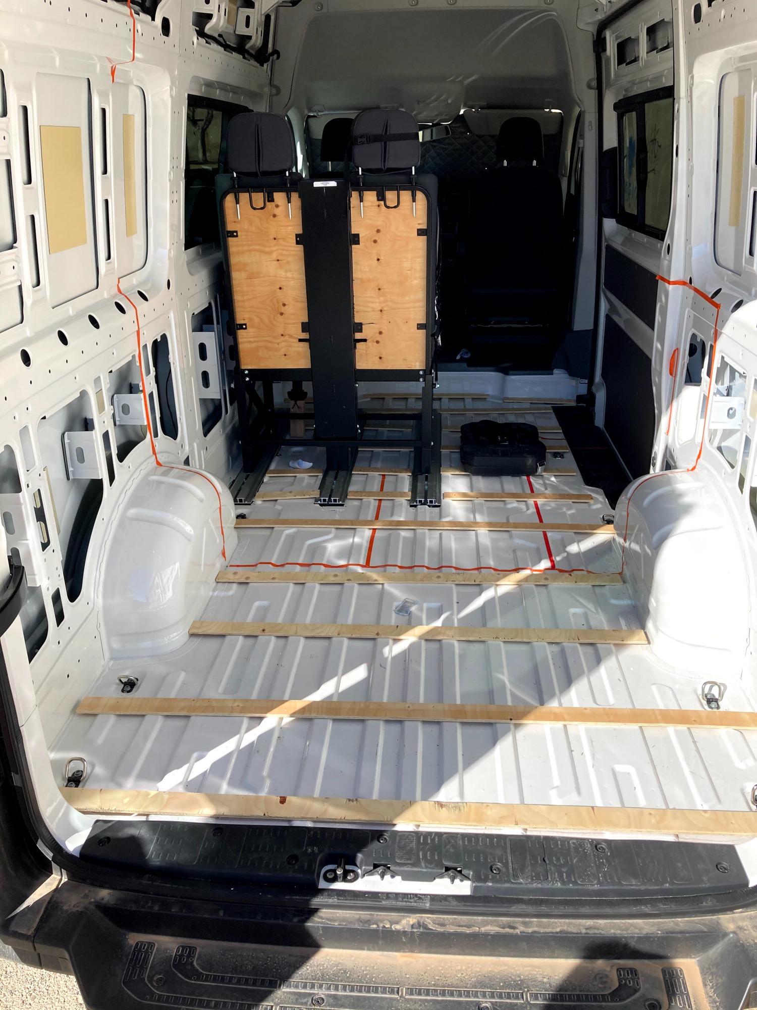

Replanteo del rastrelado. Teniendo en cuenta que la unión de los tableros siempre caiga en el centro de un rastrel.
Aquí todavía no nos habíamos dado cuenta que con 9mm la altura de las guías era superior.

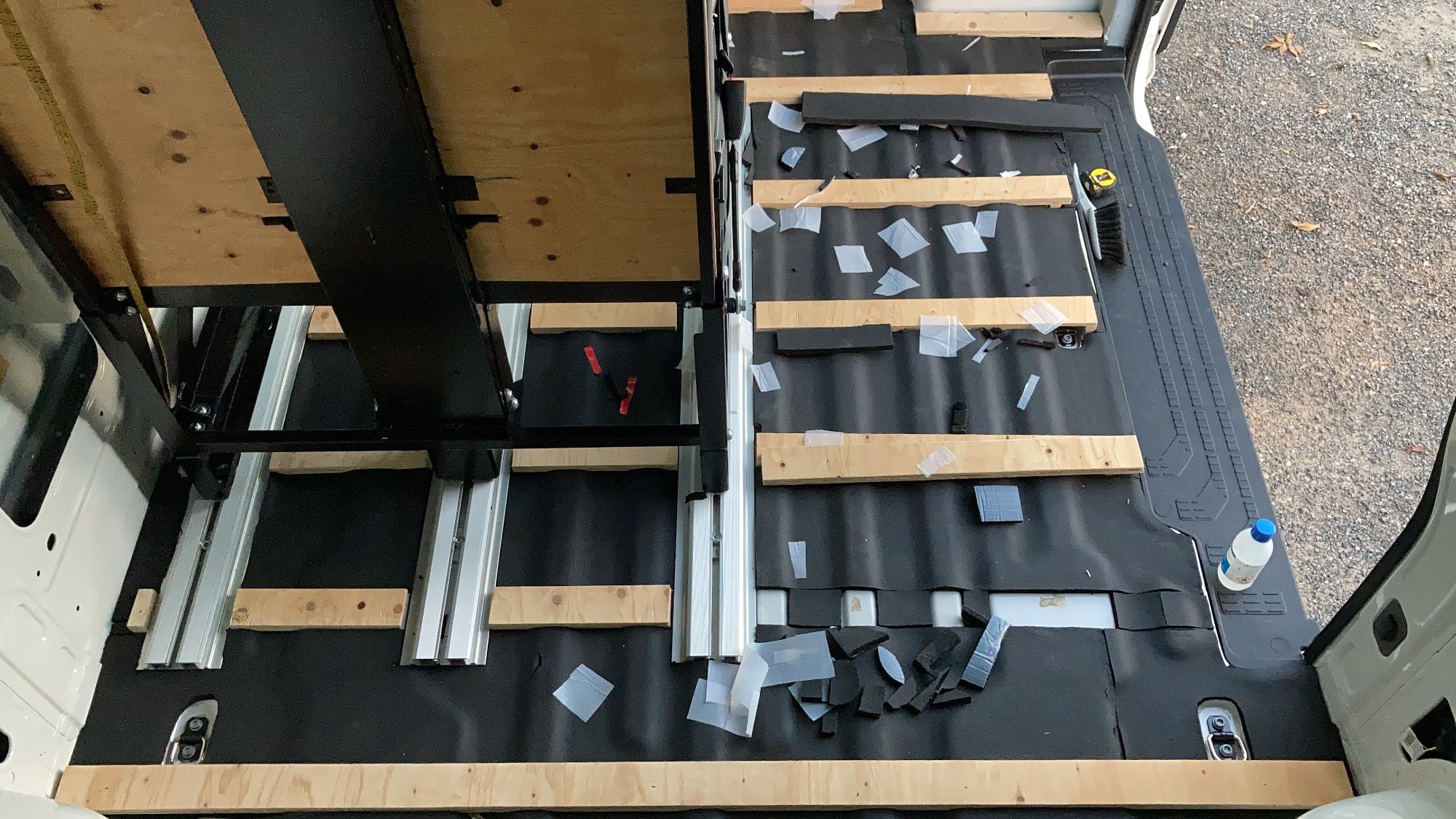

Una vez lista la ubicación de los rastreles, empezamos a aislar con kaiflex de 10mm entre ellos
Y también los huecos donde no apoya el rastrel

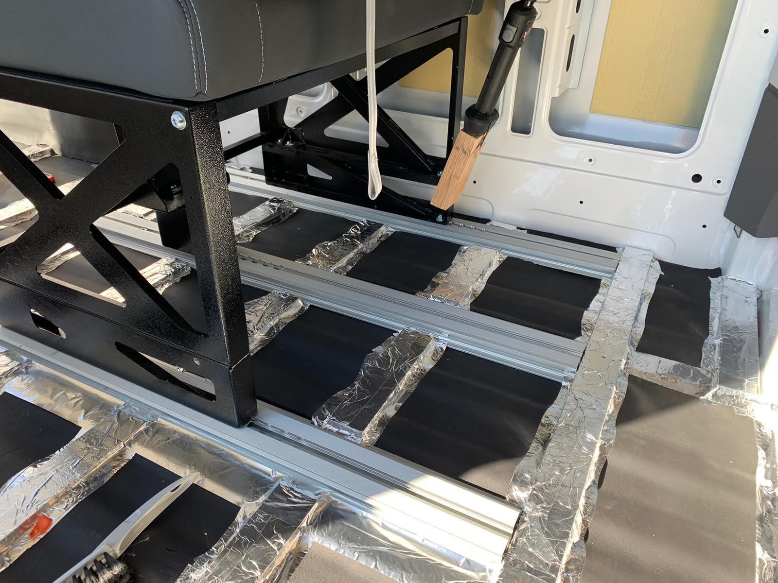

Una vez aislado. Pegamos los rastreles con Sika F11C.
(En la foto se ve que tuvimos que pintar algun roce de la pintura. Una de las cosas que peor estoy viendo en esta furgo, es que la pintura con cualquier roce salta)

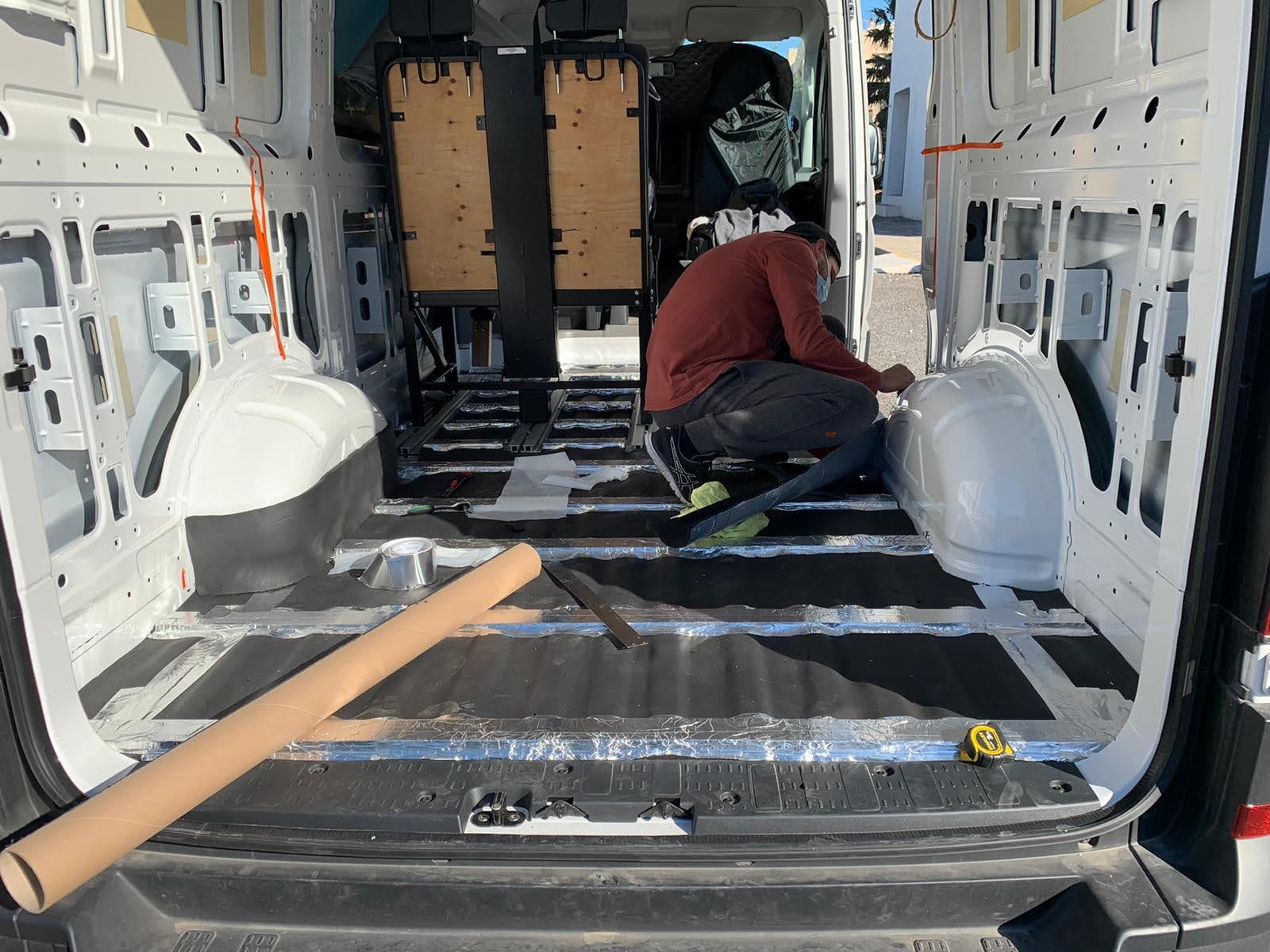

Después de dejarlo secar. Y siguiendo los consejos de ENEKO no se si lo vi por el foro o en su web. Cubrimos todos los rastreles y todas las juntas con cinta de aluminio.

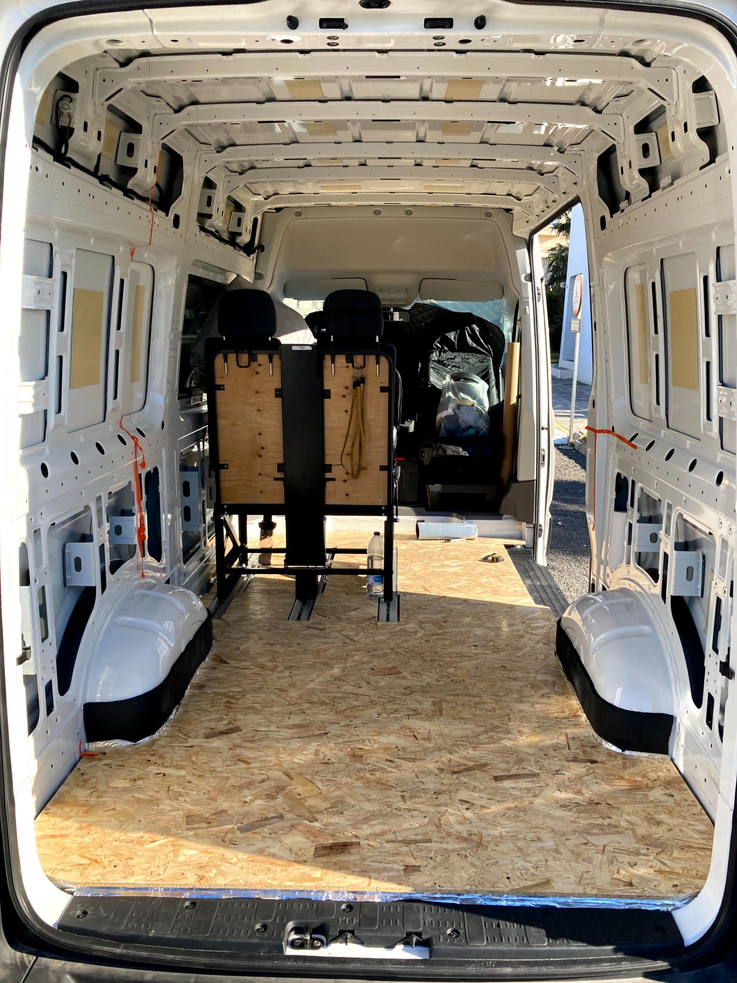

Y por fin, podemos colocar el suelo y atornillarlo a los rastreles.

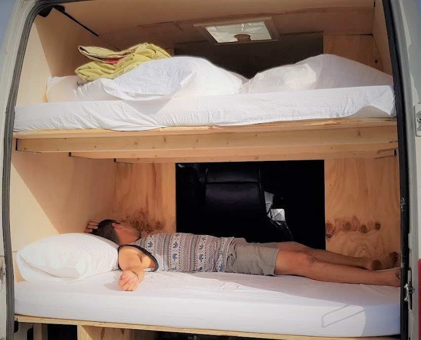

Aquí te puedes hacer una idea de como me puedo estirar. Los colchones son los mismos que llevaré en la furgo nueva. 180x125cm (No tengais en cuenta el negror de los pies, en verano me gusta ir decalzo jeje)
