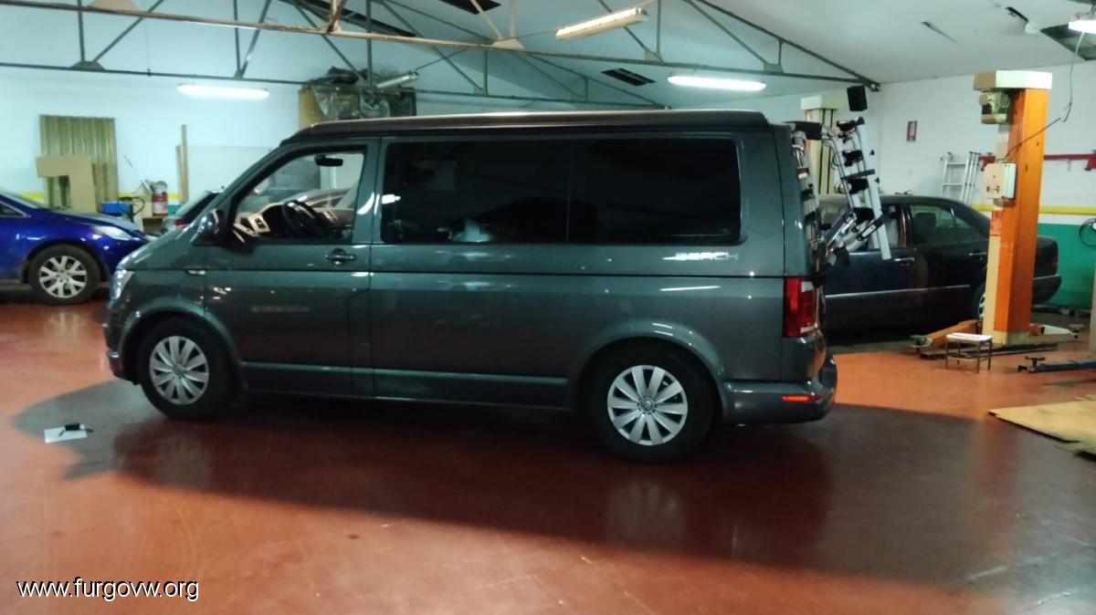

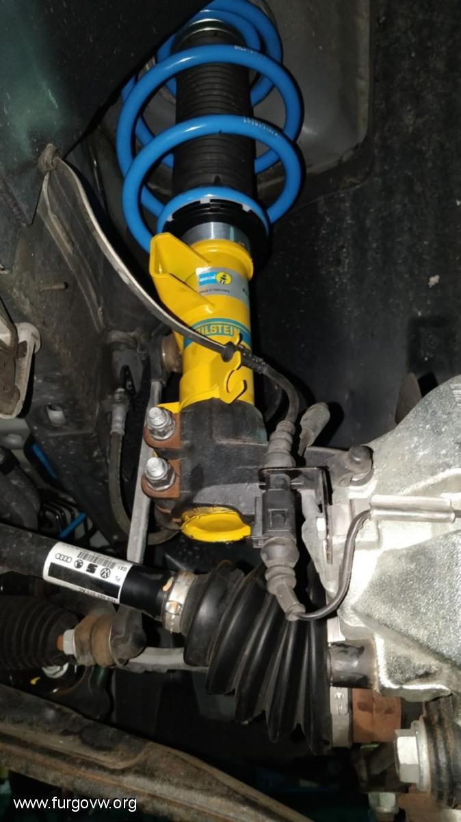

Ayer dejé la furgo en el taller para montar las Bilstein B14, el resultado es simplemente bestial!!
Ha pasado a conducirse como un coche, tiene muchísimo aplomo, gira plana sin balanceos y continuo pasando los badens perfectamente, ahora la hemos dejado a 390mm del centro rueda a paso de rueda tanto en el tren delantero como en el trasero, quiere decir que en mi caso hemos bajado -7cm delante y -5.5mm detrás.
He circulado con ella apenas unos 30km pero las sensaciones han cumplido de sobras las espectativas, ahora lo que piede son unas llantitas que estos tapacubos son mas feos que un pie..

los compré en KRT, estaba barajando la opción de montar vogtland, incluso v-max, pero al final como bien dices Bilstein y es apuesta segura, esta gente de KRT tienen precios muy competitivos.
Si, estas B14 son de cuerpo roscado y ha bajado respecto a las altura de origen 7 cm en el ren delantero y 5.5cm en el trasero, ahora que llevo más kms con ellas no puedo estar más contento, tiene muchísimo aplomo y gira muy plana y mi chica ya no se marea en puertos de montaña  ;D

las B14 son regulables en altura así que puedes dejarlas a tu gusto, según características tienen un rango de -35 a -70mm pero yo delante ahora voy a -70mm y todavía queda rosca para bajar unos 30mm más.
La mia estaba un poco agachada del culo, ahora la he dejado plana y voy a -70mm delante y -55mm detrás así que habrá quedado en unos 192/191+- de altura total, ya te diré con más exactitud que es una de las medidas que me solicitan para la homologación.

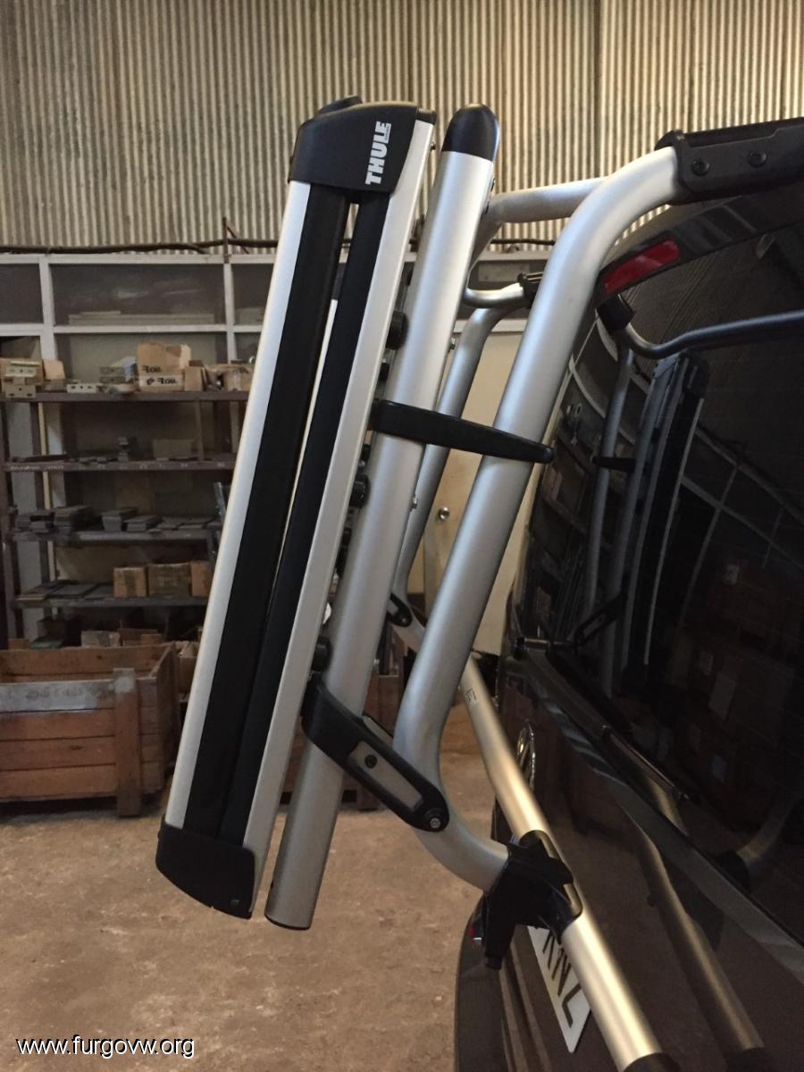

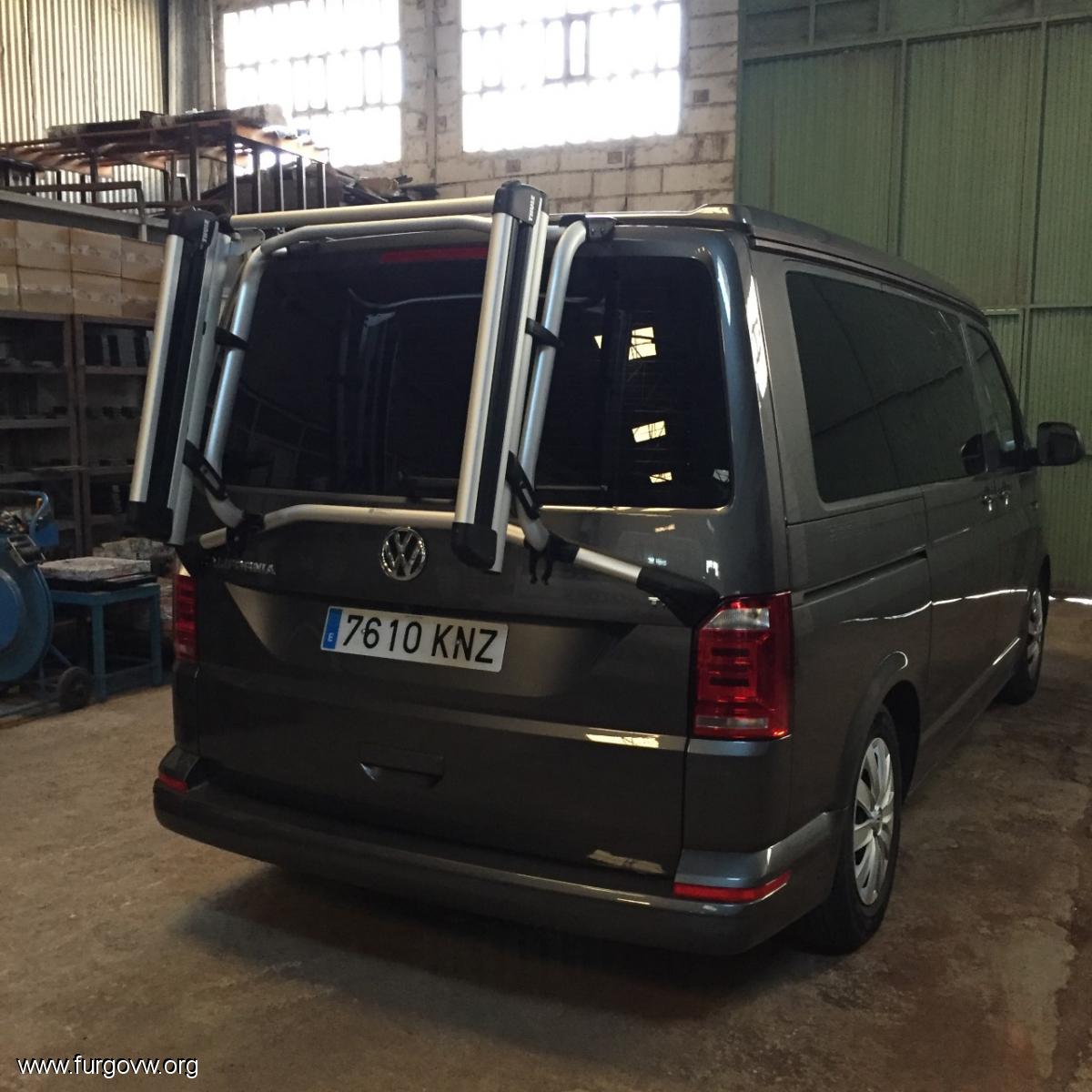

La temporada de snowboard ya está aquí y el miércoles subimos por primera vez con la furgo, así que esta mañana me he liado a montar el portaskies.
Dejo un pequeño tutorial que espero sea de utilidad ya que yo mismo estuve buscando info sobre como hacerlo y encontré bien poca cosa.
El portaskies elegido ha sido el THULE 727, por la escasa diferencia de precio que había con otras marcas no tan reconocidas me decanté por este y además parece que esté hecho para nuestro portabicis!!

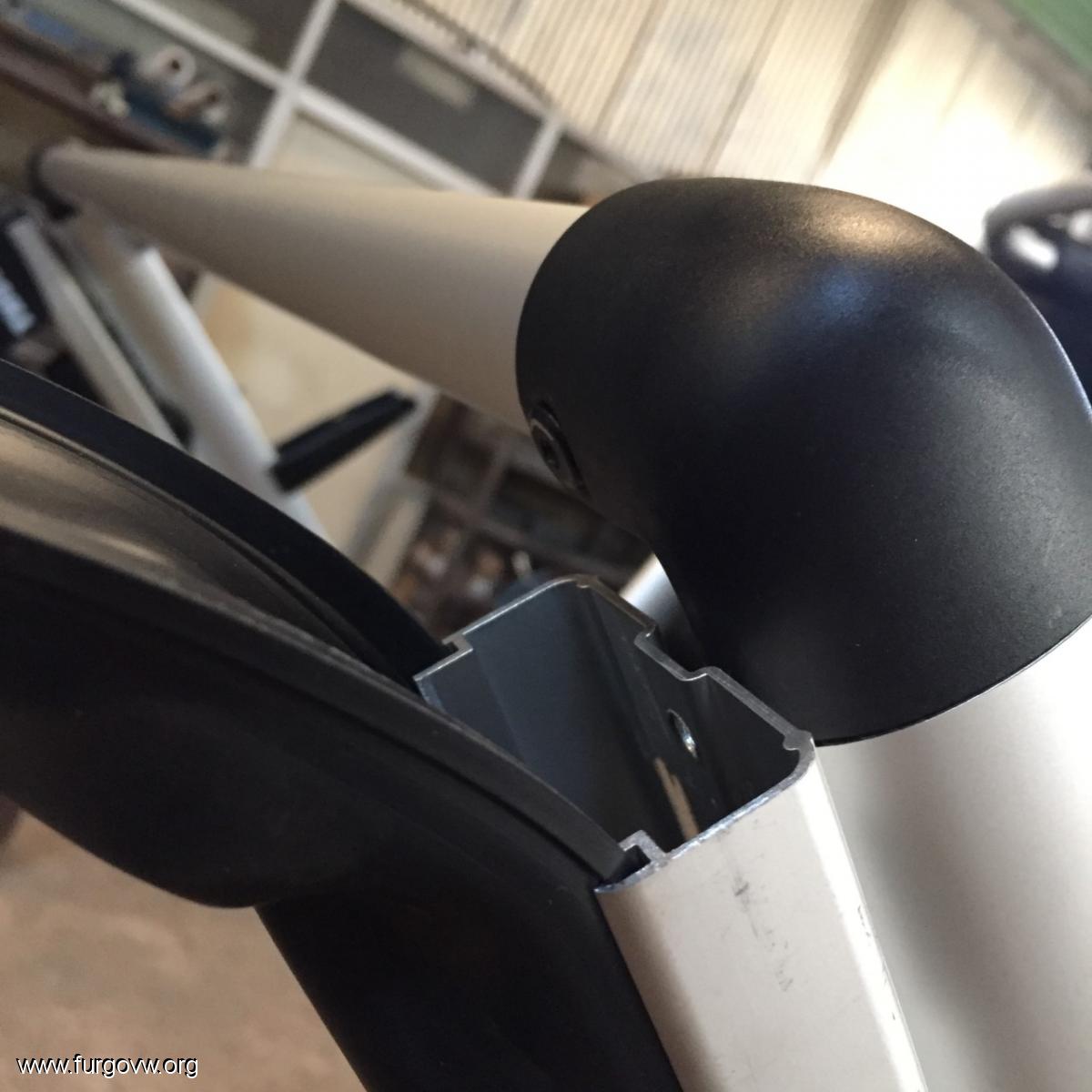

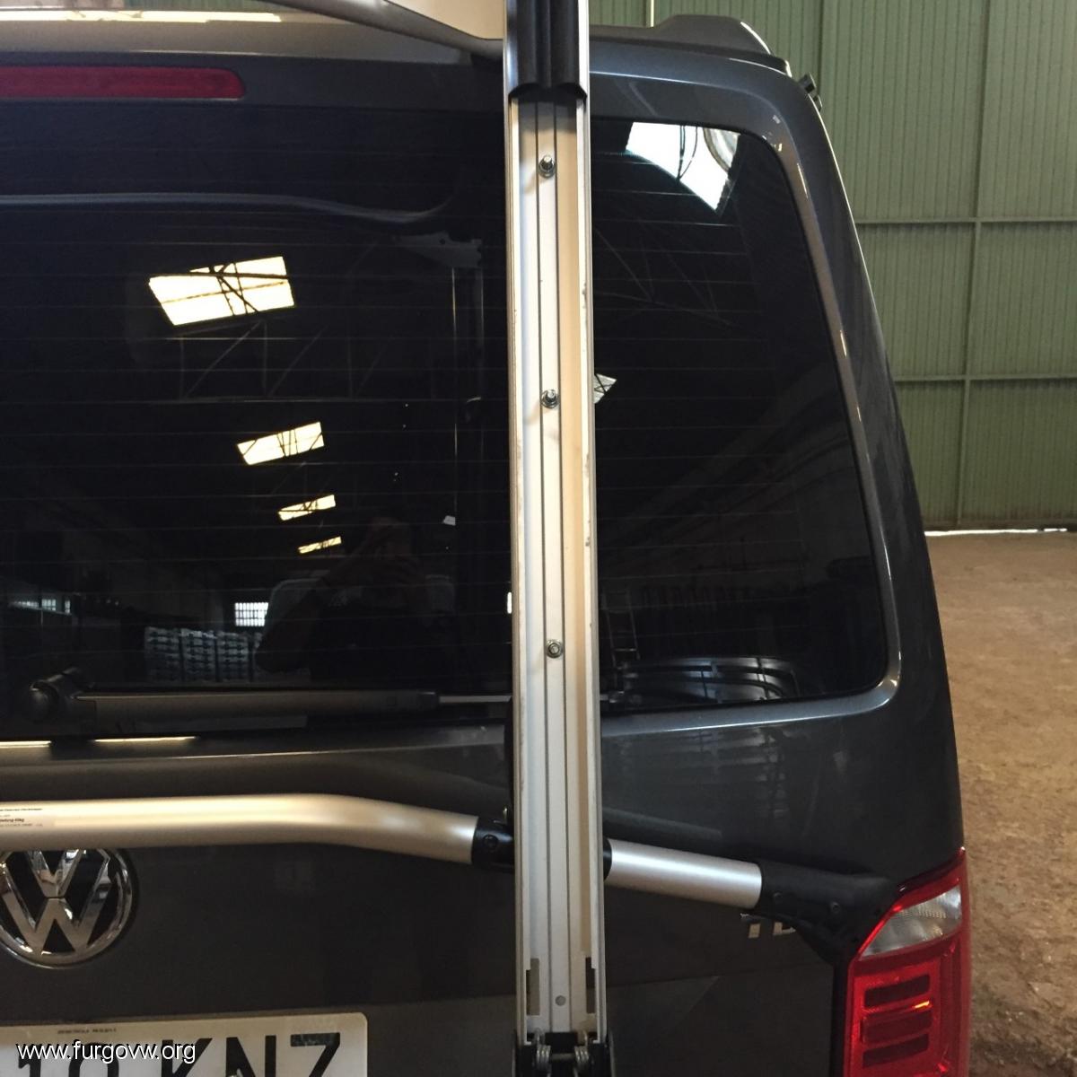

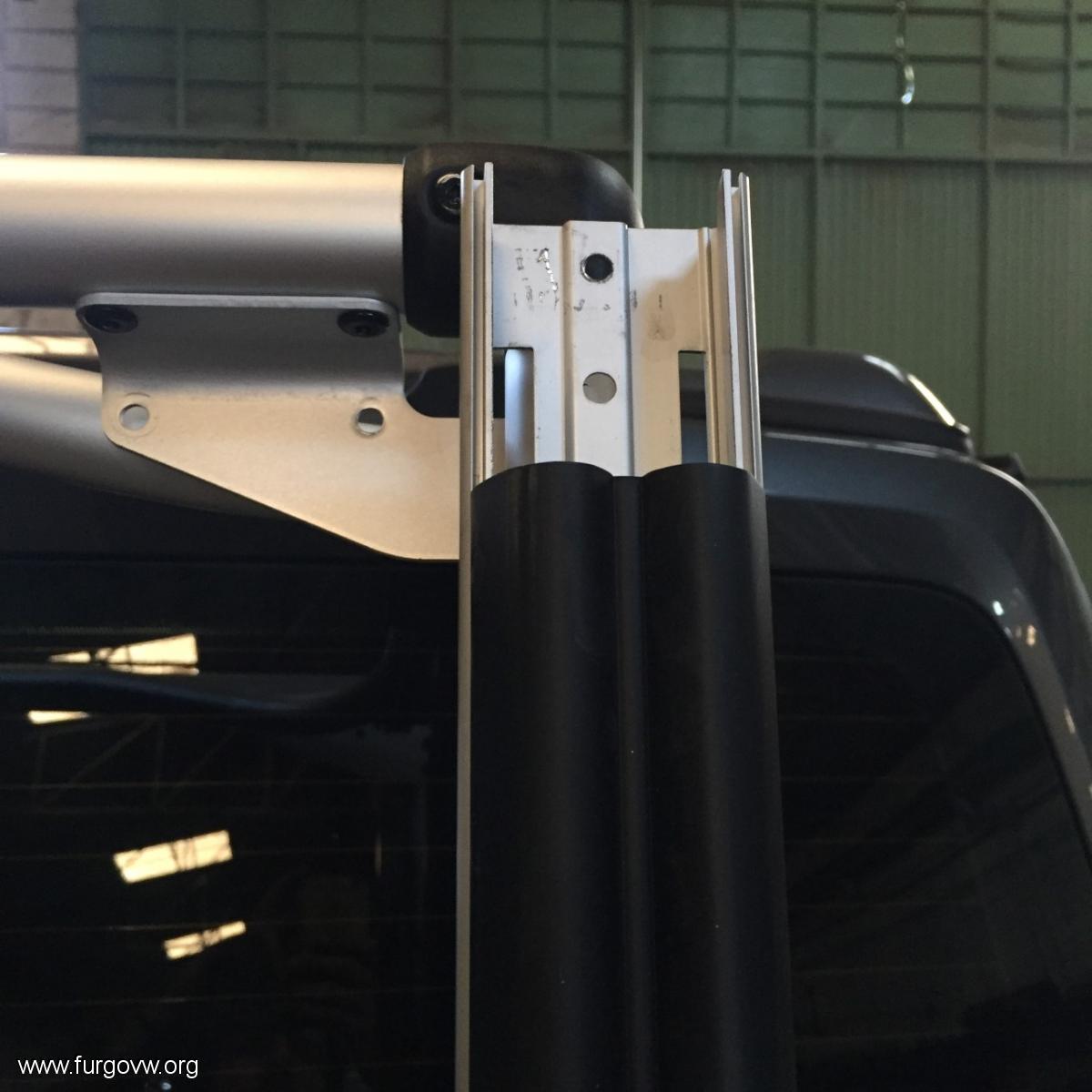

Lo primero que he hecho ha sido desmontar los 4 railes del portabiciletas, así aprovecharemos esos mismos agujeros para colocar el portaskies.
Una vez desmontados los railes, cogemos medidas de los agujeros y copiamos esas medidas en el portaskies, para hacer los tres taladros.

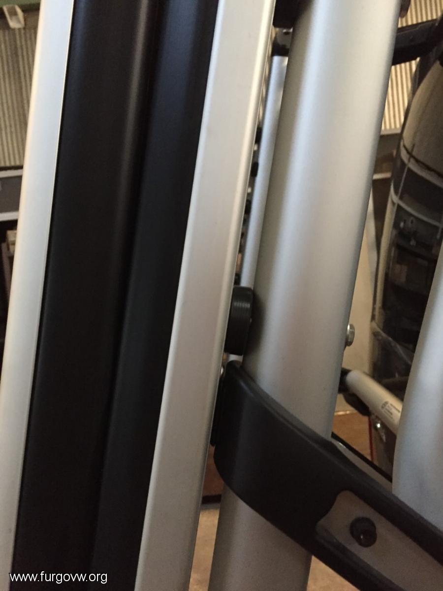

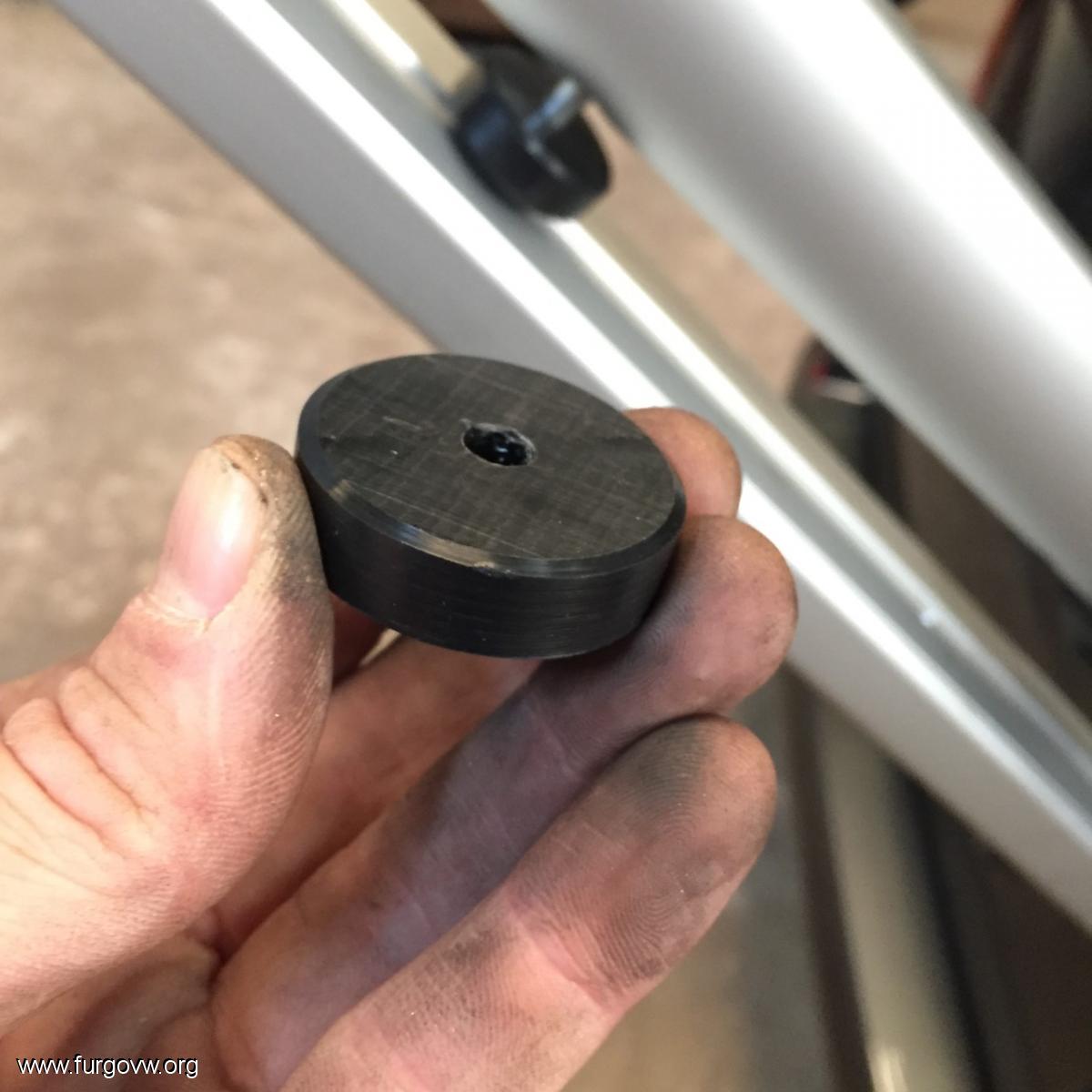

Al presentar el portaskies sobre el portabiciletas me doy cuenta que no queda plano del todo, hay que salvar el grueso de la bisagra de abajo y el del plástico que hace de grapa y sujeta el portabicis cerrado, para salvar ese grueso hago 6 "arandelas" de nylon negro a Ø35mm.
Una vez marcados los tres agujeros en el portaskies hacemos los taladros de Ø7mm para colocar los tornillo de M6X80.
Como no quería taladrar también la goma, he arrancado el remache que lleva en la parte superior para poder sacar la tapa y así quitar la goma para colocar los tornillos.
Puego con un tornillo de M5X10 colocamos la tapa de nuevo.
Y después de apretar todos los tornillos el resultado es más que satisfactorio, parece bastante sujeto, el miércoles os cuento con las tablas como queda.
