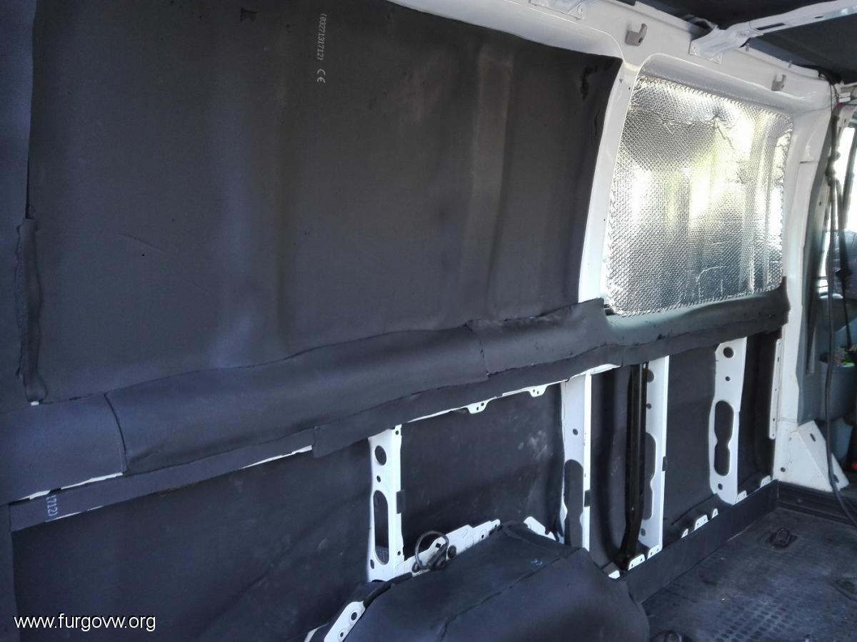

Después de 2 años de probar tome la decisión importante, quitar el asiento trasero y perder las 3 plazas. Desde La semana Santa pasada empecé a camperizar definitivamente la furgo para homologarla y destinarla a vehículo vivienda.
Como primer paso, aislada con Kayflex

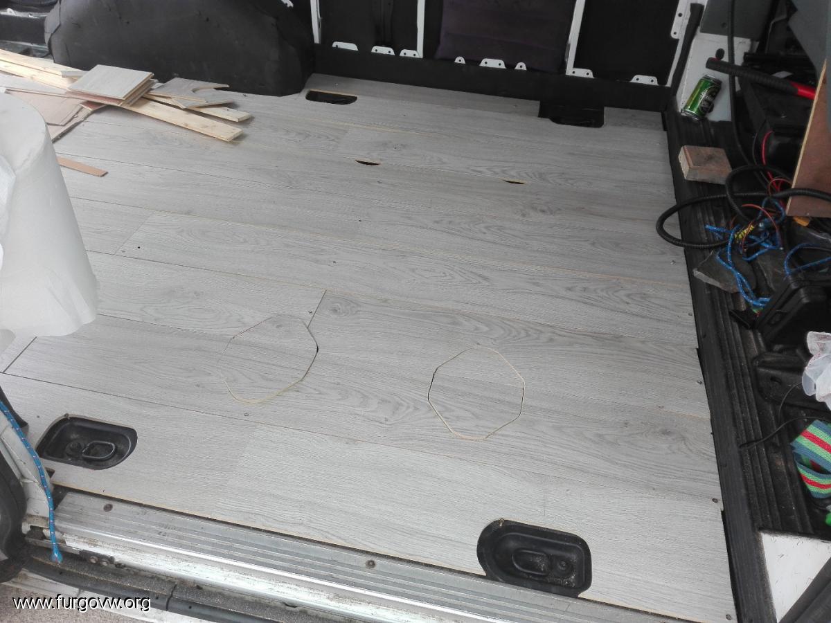

Seguimos con suelo laminado
Aun no tenia claro del todo el volverme atras asi que le deje recortado el sitio de los anclajes.

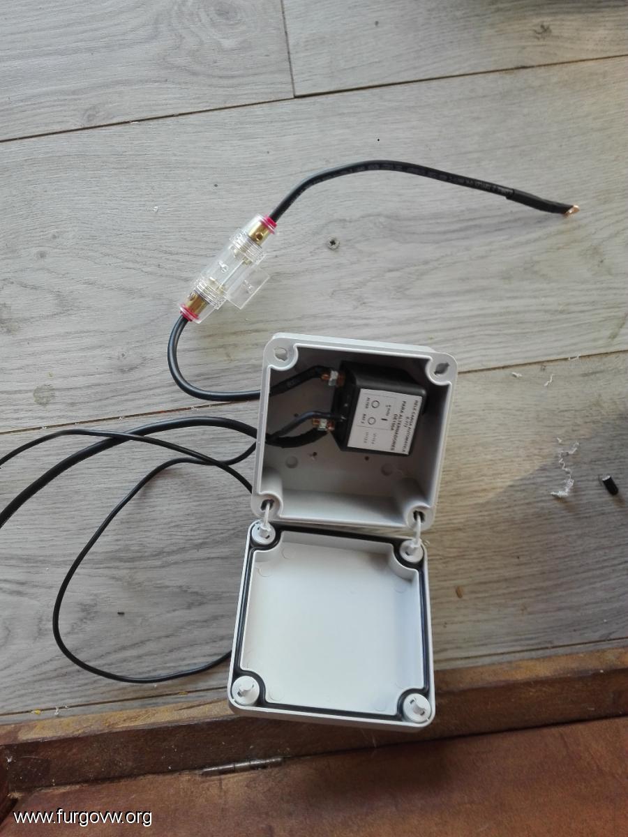

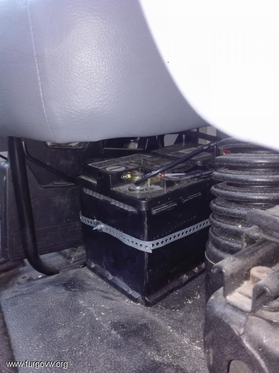

Segunda bateria entre la banqueta de los acompañantes y el freno de mano
Como la batería principal esta debajo del asiento del conductor fue muy facil la instalación con relé automático
