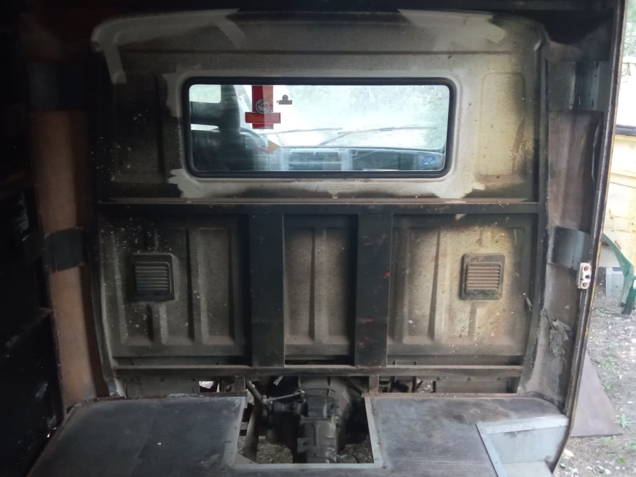

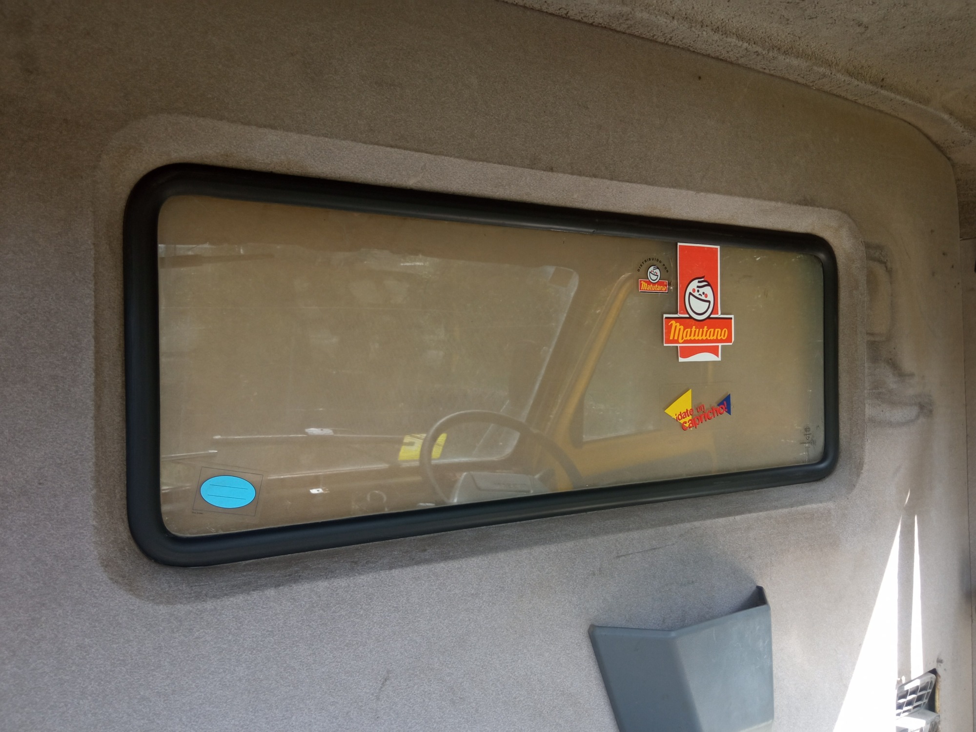

Muchas gracias por las respuestas, espero que tengáis razón, aunque no sé si he explicado bien cómo estaba antes el tema de la ventanilla ésta:
Por el lado de la caja, había un panel de fibra ciego, o sea la caja es, técnicamente, cerrada... (la ventana quedaría por encima de esa repisa plegable).
Y así es como se ve una vez quitado el panel:

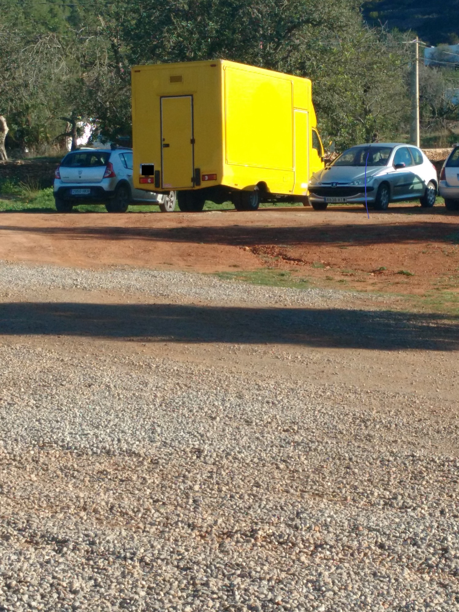

Ayer lo volvi a ver en el aparcamiento de La Aneta.
¿Eres normal o aun piensas?
( Chaboró dor barbán  )
curras
Cita de: Juan Graná en Diciembre 14, 2021, 13:03:02 pmAyer lo volvi a ver en el aparcamiento de La Aneta.
Eso de poner la matrícula me parece un poco de mal gusto. Por otro lado eso es un Cabstar, Es mas nuevo que el de la op. Un saludo.
