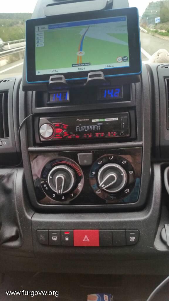

El stand by si es asi no debe condumir mucho es el bluetooth, cuando llevas un tiempo parado con la radio en marcha lo que me preocupa.
Enviado desde mi SM-G900F mediante Tapatalk
Matutano
Yo no veo necesario ponerla en la de servicio (en mi caso) entre otras cosas porque tengo un bose soundlink III blutú que es la monda, pero todo depende del uso que le des, si estas parado 3 dias y eres melómano, si tienes placa solar a las dos baterias o a una,si tienes la instalación hecha, en fin cada uno tiene un uso y una instalación diferente.
El interruptor tiene dos funciones, una escuchar la radio con el contacto quitado y otra desconectar el stand by de la radio cuando está mucho tiempo parada, cierto es que me quita las memorias de las emisoras pero eso las pongo yo en 30 segundos.

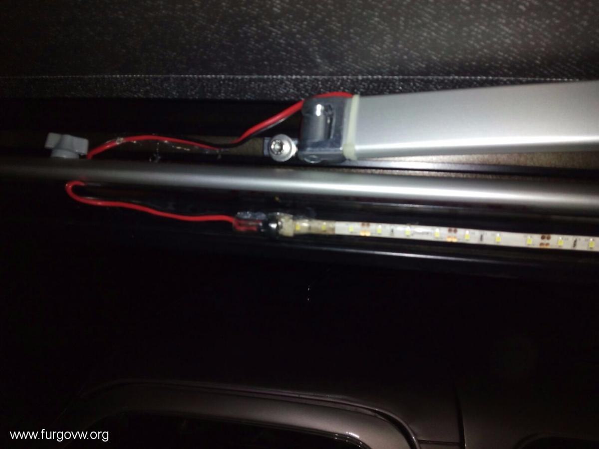

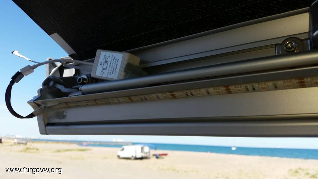

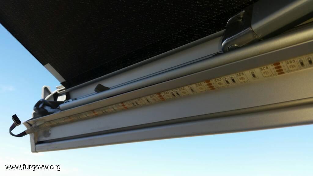

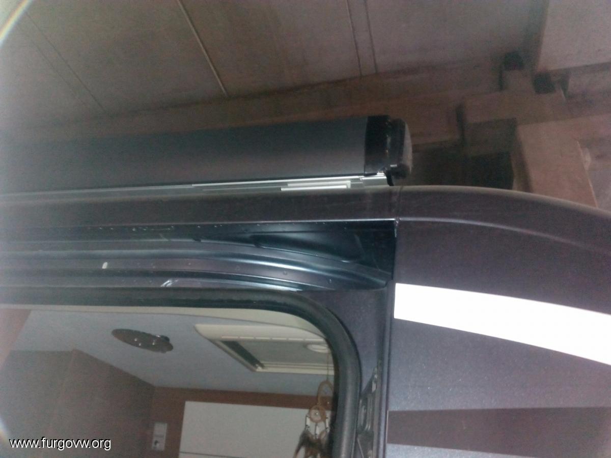

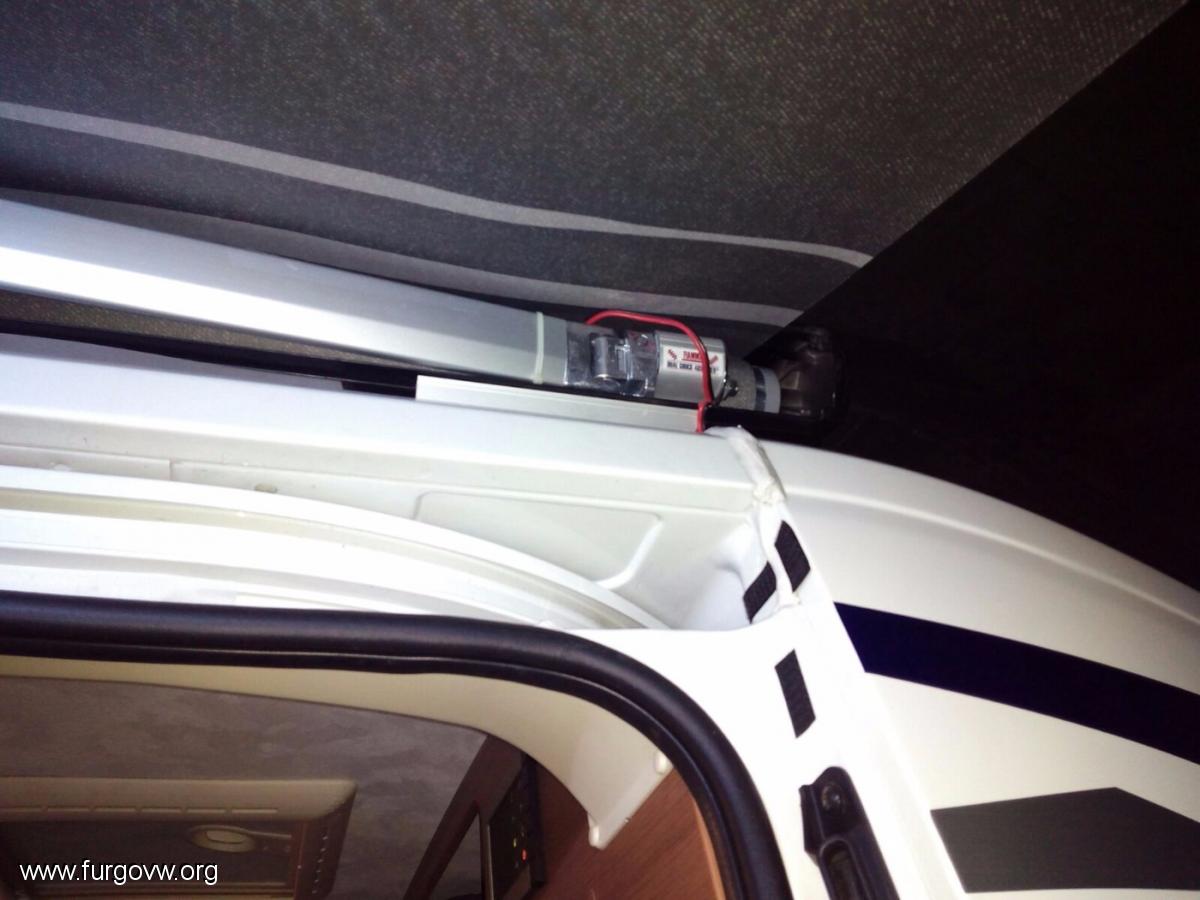

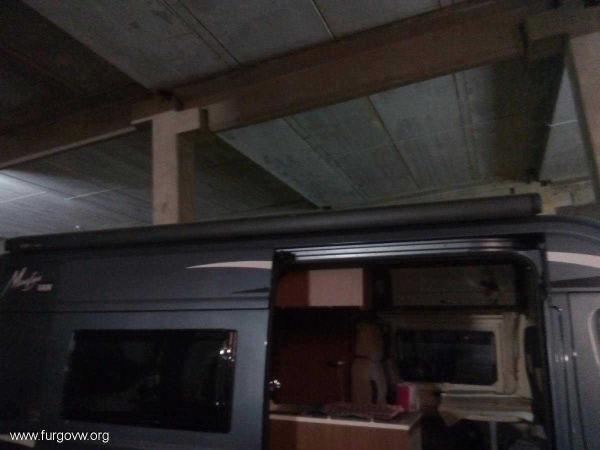

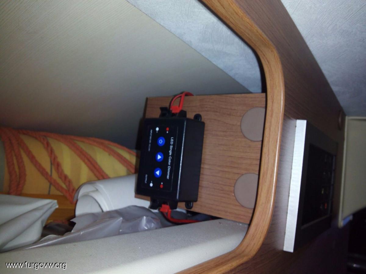

Bueno, voy hacer una pequeña aportación al grupo mostrando como monte la luz led en el toldo. evidentemente cada uno lo monta como le da la gana pero lo pongo por si alguno le aclaro alguna duda o le doy una idea.
Lo primero es explicar la tira de led que compre. Una bobina de 5 metros de la marca ledmo. 12v, smd2835, color blanco frio, ip65, 60leds. (en el toldo puse solo 3 metros y llega y sobra). Este tipo de led me costó 20 euros en internet. y luego compre un dimer (regulador) por 7 euros mas.
Algunos ponen en vez de blanco frio, blanco cálido. la verdad es que de noche el blanco frio es muy estridente y para los momentos cevercita y charla después de cenar va mejor el blanco cálido que da una luz mas suave y menos cantosa, pero para mi a la hora de cenar o por si en algun momento necesitas mas intensidad de luz te quedas un poco corto. por eso escogí led blanco frio y le puse un dimer, de esta manera tienes todos los rangos de intensidad de luz que necesites cuando los necesites.
la tira de led la llevé directamente a la centralita, ya que en mi caso la centralita ya tiene un boton para luz exterior.

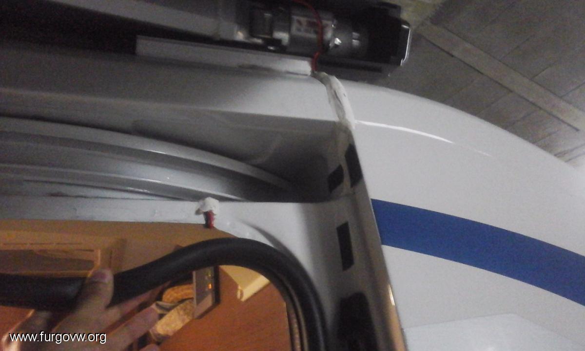

el cable solo se ve en dos sitios justo donde ternina la tira de led y hasta que lo meto por dentro del brazo del toldo y luego cuando sale del brazo del toldo y hasta que lo pego a la chapa de la furgo.
luego para meterlo dentro de la furgo yo no soy partidario de furar chapa por el riesgo de que luego me meta humedades por lo que lo tape con polimero tipo sicaflex (sicaflex no porque cuartea y amarillea) y la verdad es que si eres un poco curioso (no como yo) te queda muy bien y ni te enteras de que por ahi va un cable.
para meterlo dentro de la furgo saco la goma y lo paso por ahí. La verdad es que ni mete agua ni la puerta corredera estorba. luego lo meto por detras del envellecedor, lo llevo al dimer y de ahi a centralita.

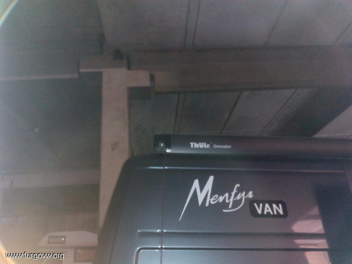

Otso zuri
Así queda el mío en una L3H2. Es un Thule Omnistar.
Lo que no sé es la medida del toldo. La próxima vez lo mediré. Saludos.

Cita de: msacalvo en Mayo 12, 2017, 15:49:33 pm
Incluso he pensado unirla a ambas a ka vez separandolas mediante un interruptor, te parece una burrada? los voltimetros que ves justo sobre la radio vienen lineas directas de ambas baterias.
Mola, de cuantas pulgadas es la tablet??
Enviado desde mi P9000 mediante Tapatalk
msacalvo
Cita de: Javior en Mayo 14, 2017, 18:45:12 pm
7" y le puedes meter lo que quieras  por cuatro duros navegador.
