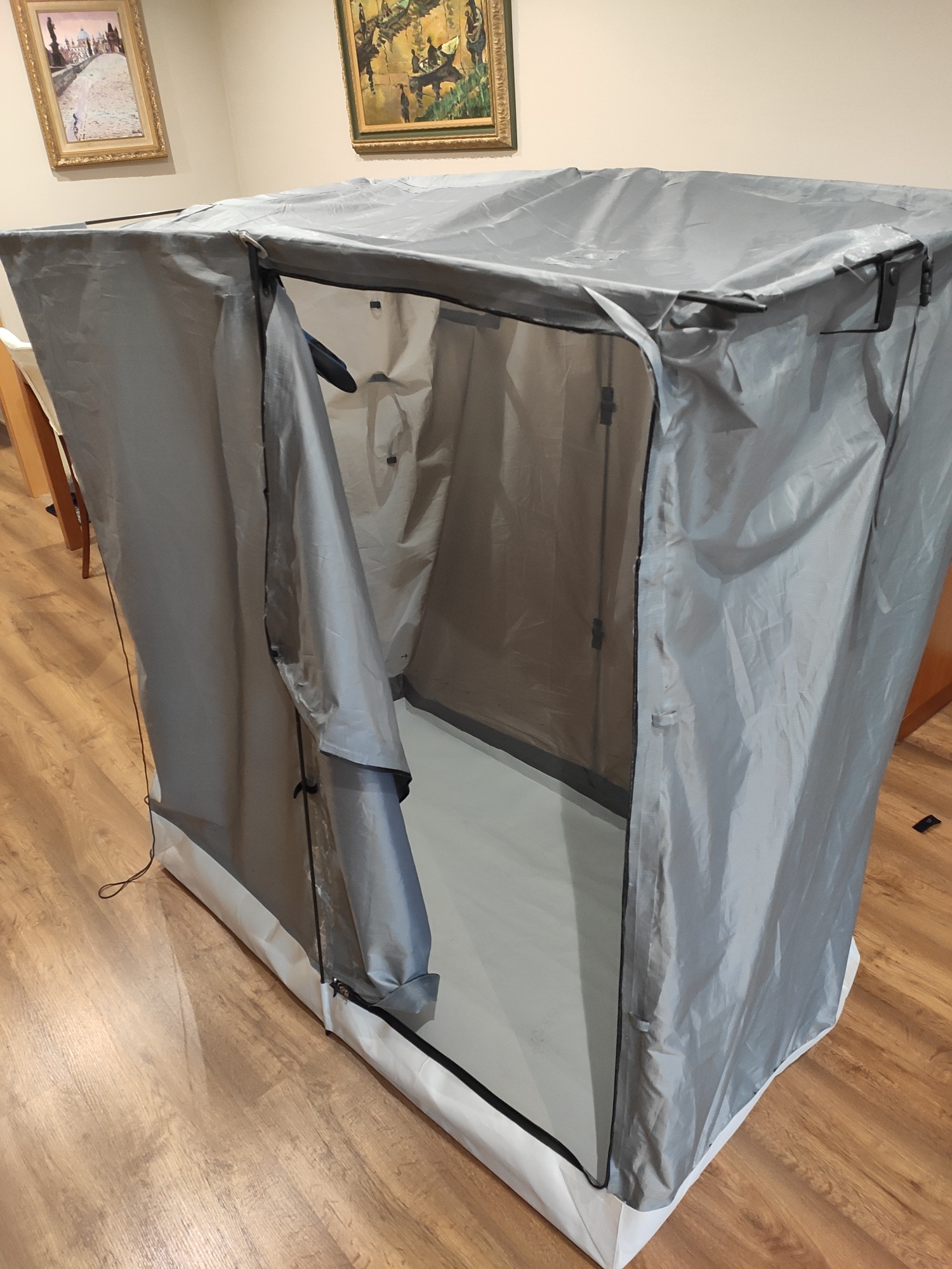

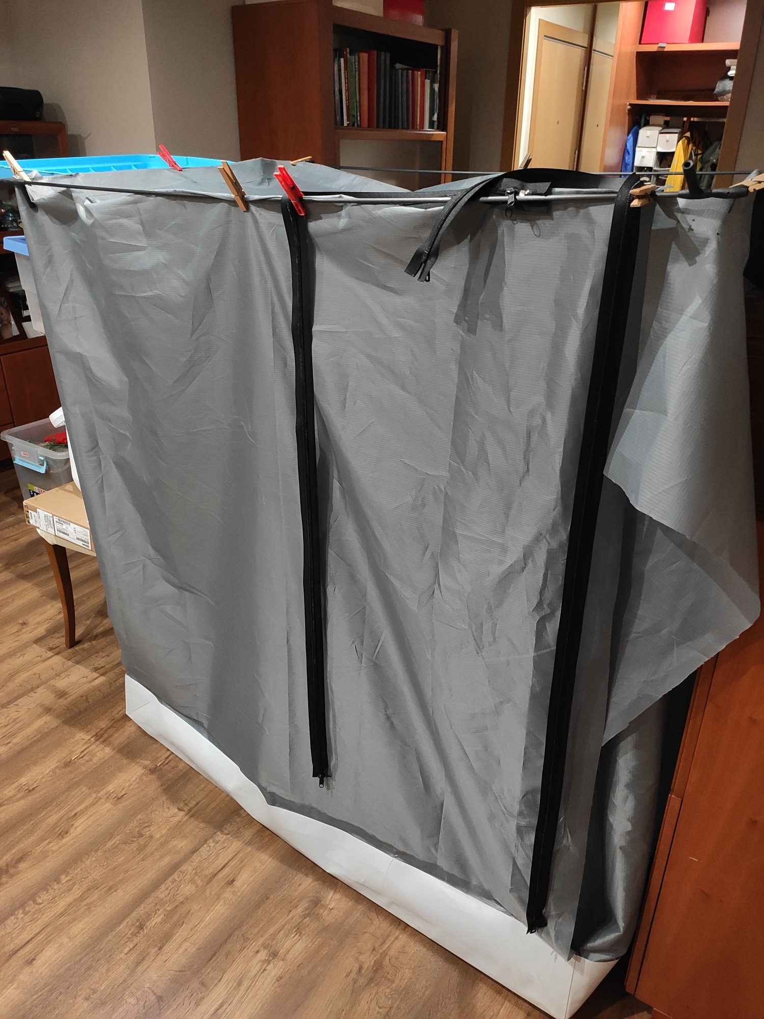

Si, estoy probando con 125x75 y 131 de alto. Al no tener techo elevable... Ya explicaré los detalles cuando esté lista y probada
alcasa
Cita de: oscart5.1 en Abril 10, 2021, 00:08:53 amSi, estoy probando con 125x75 y 131 de alto. Al no tener techo elevable... Ya explicaré los detalles cuando esté lista y probada
Pues tiene las medidas de una bañera, menudo baño te saldrá!!, enhorabuena

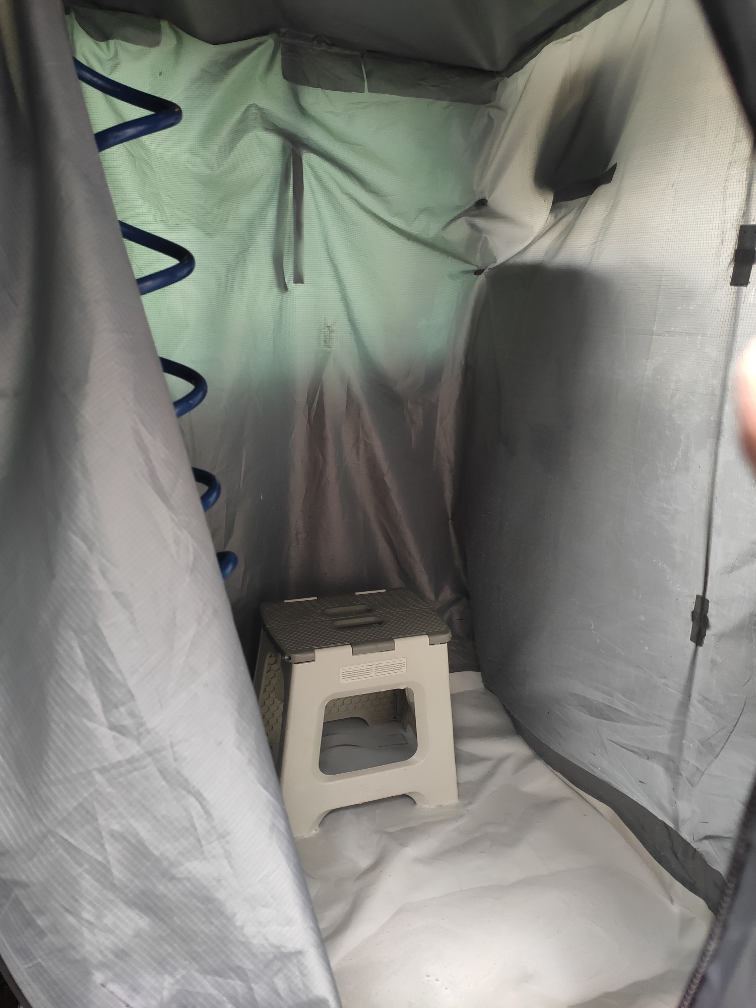

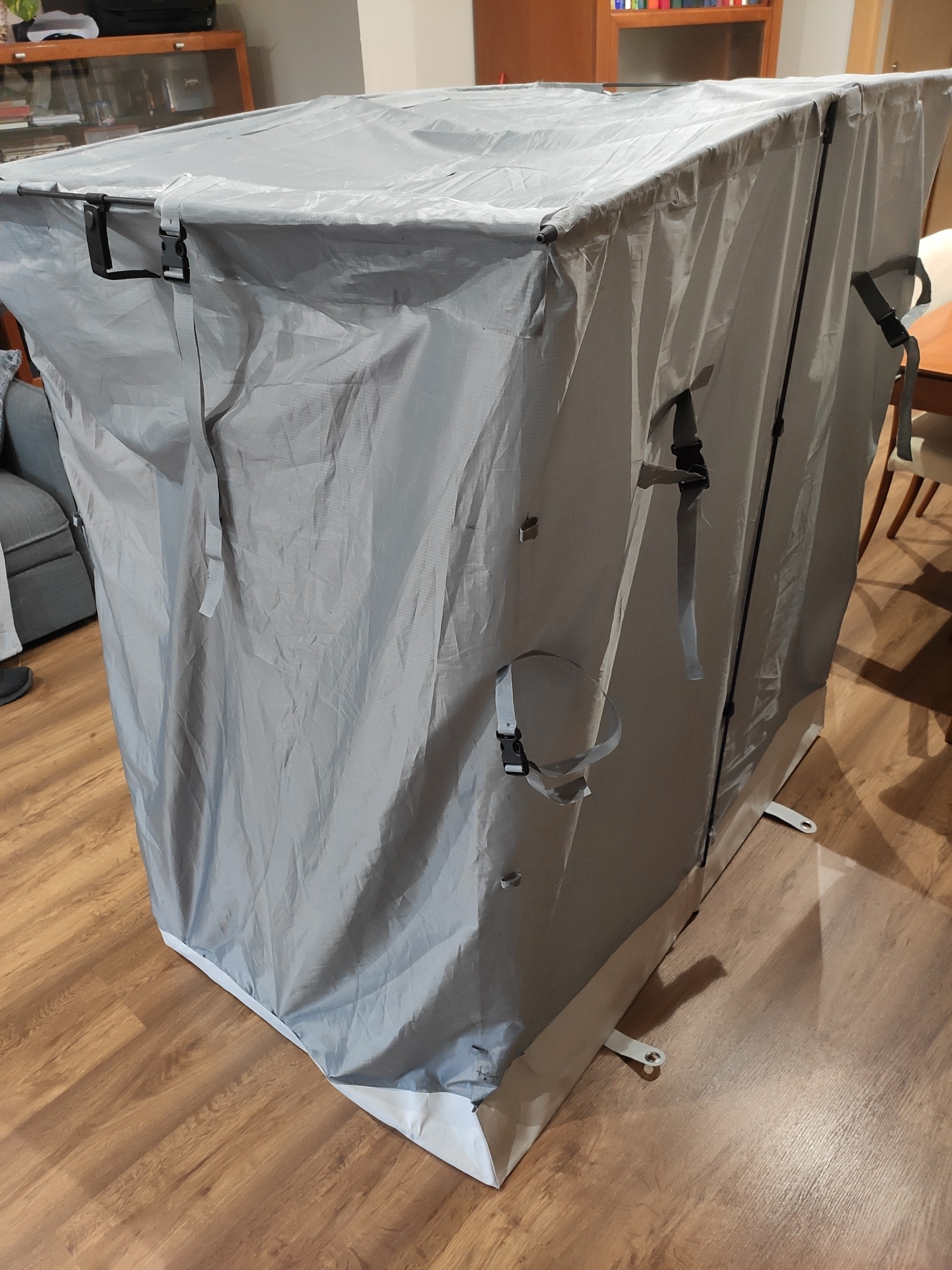

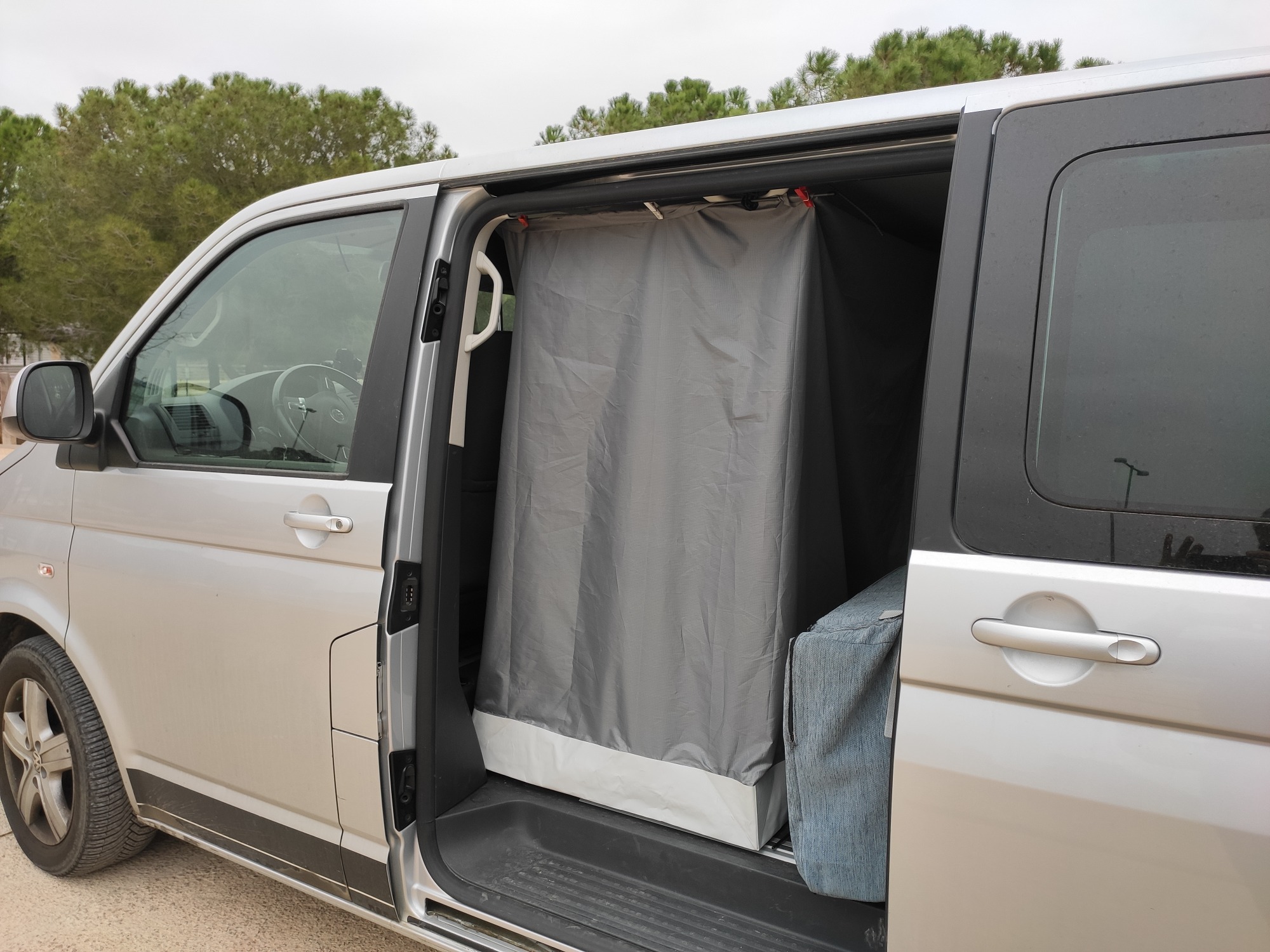

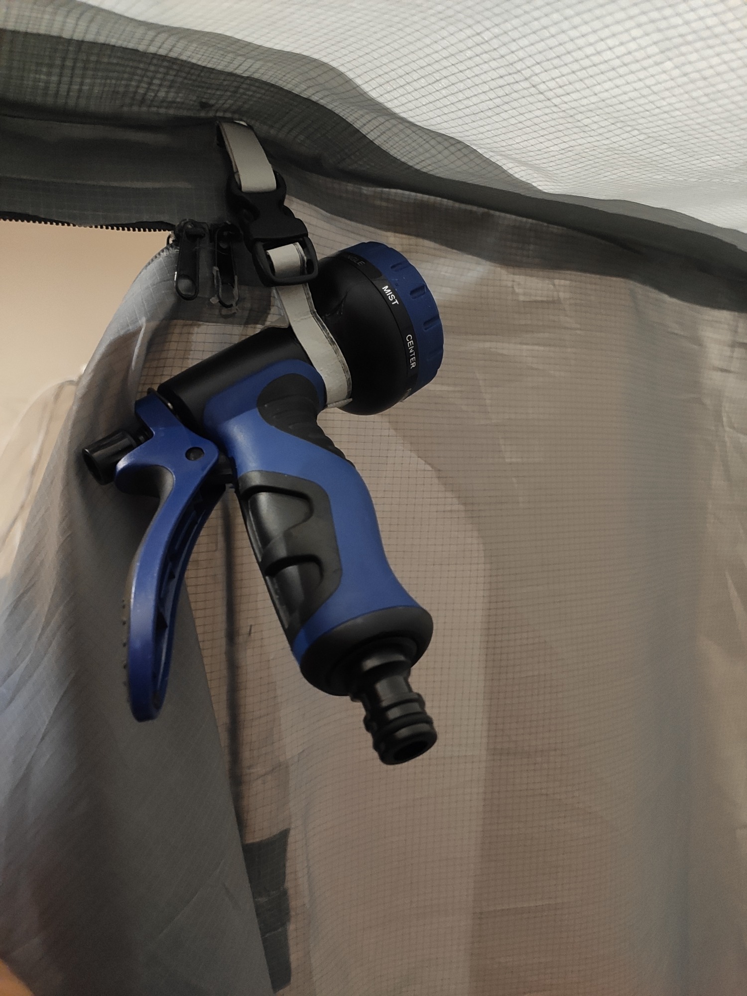

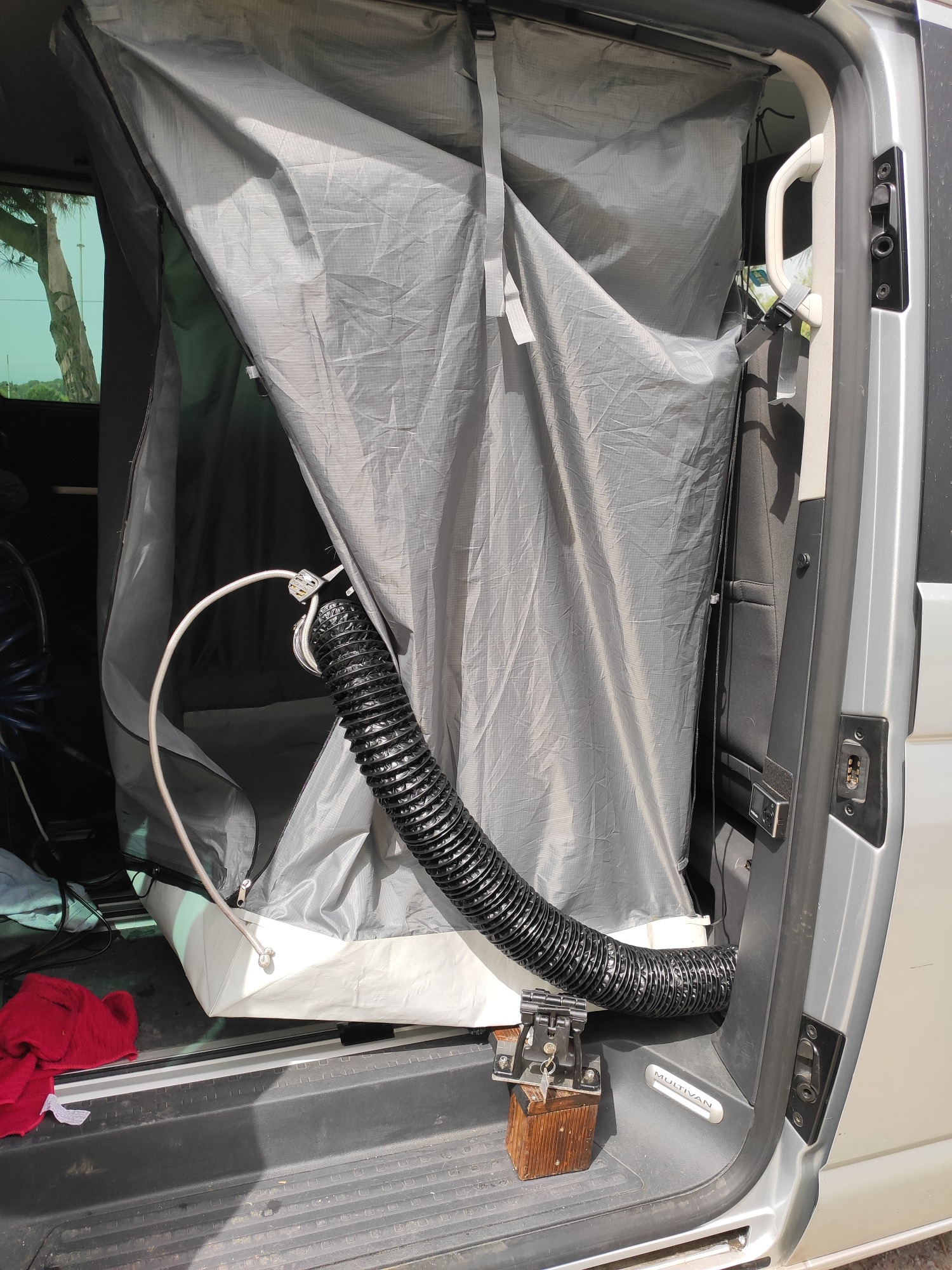

V.0 acabada y probada !!! Ni una gota !!!!
Falta algún detalle como la ventana para el tubo de calefacción (para secado turbo), o un velcro para sujetar por fuera el conmutador de la bomba, y que sea fácil de encender/apagar desde dentro.

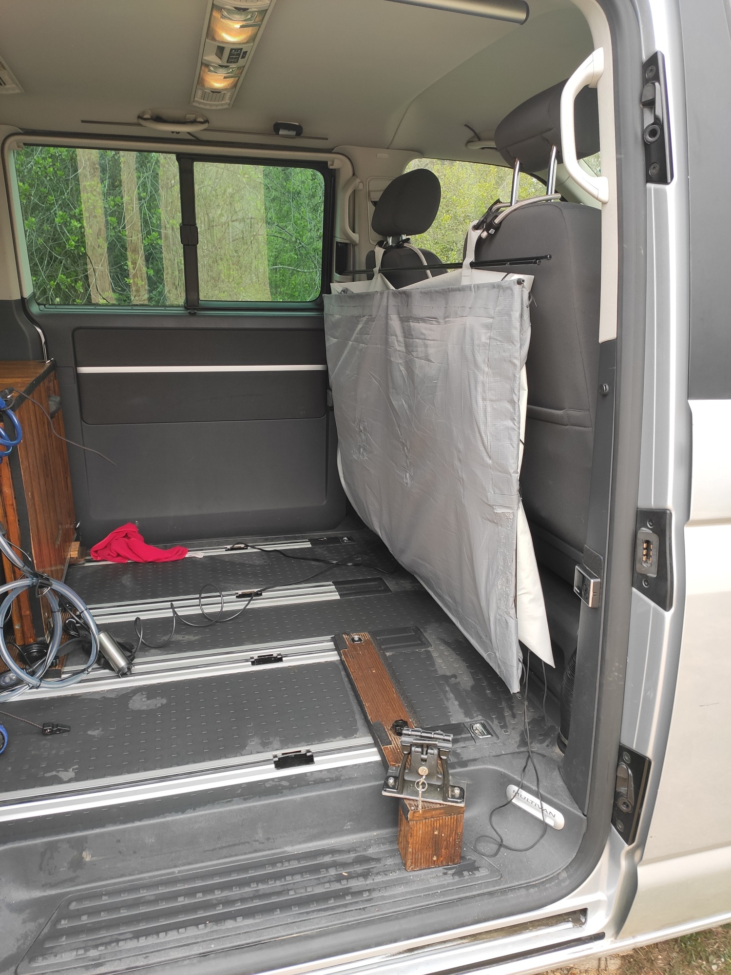

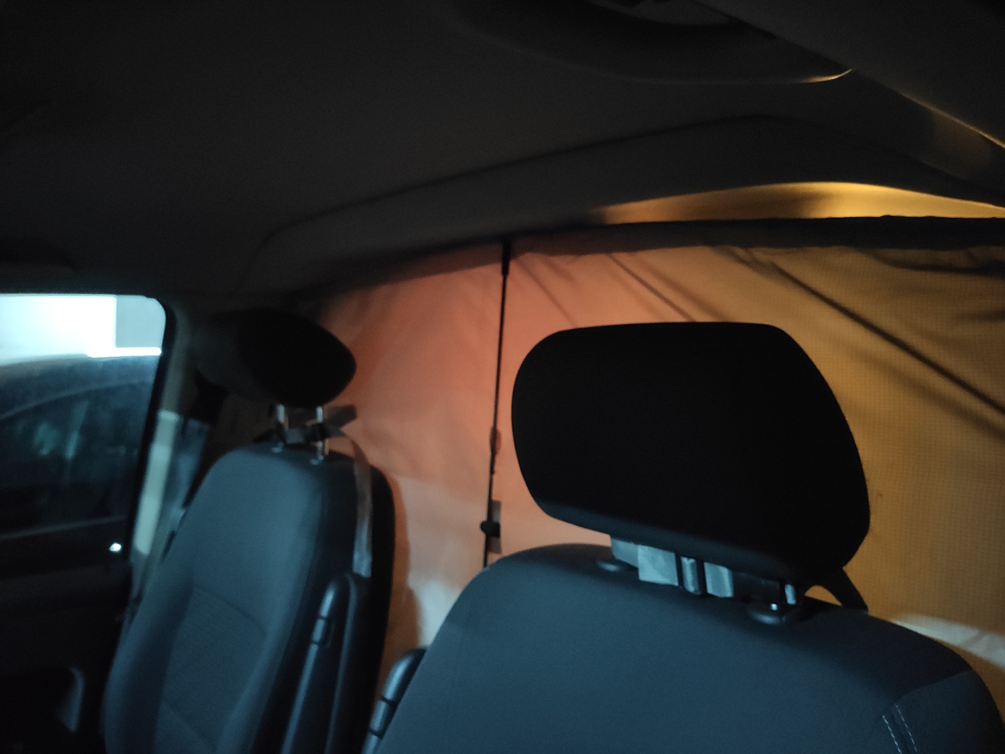

En alguna foto se puede ver en modo cerrado rápido. Es decir, solo quito los dos postes, y la cuelgo de los asientos, lista para el día siguiente. En plegado completo, se quitan dos Barillas más, y se enrolla.
Así, al acabar mi ruta de mtb, puedo ir directo a la ducha, y listo para el día siguiente !
La verdad es que creo que he acertado con el tamaño. Me permite ducharme sin agobios, secarme bien y salir casi vestido. Ya estoy pensando en hacerle un colgatoallas y una cortina de separación, jajaja
No tiene la finura del maestro alcasa, y es muy diferente, pero toda la información que ha compartido ha sido fundamental para atreverme !!
Muchas gracias, maestro !!
