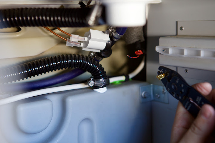

Esta otra solución, pasa por Instalar un interruptor que accione la bomba automáticamente por medio de un presostato, se trata de intercalar en el tramo de manguera próximo al grifo, el citado accesorio que detecta la presión del agua entre éste y el grifo, si la presión baja como consecuencia de abrir el grifo, conecta su interruptor accionando la bomba.
Al contrario, teniendo el grifo abierto, al cerrarlo, aumenta la presión y desconecta su interruptor deteniéndose la bomba.
Empiezo cortando la manguera por la zona donde ésta queda más libre.
Foto nº 10

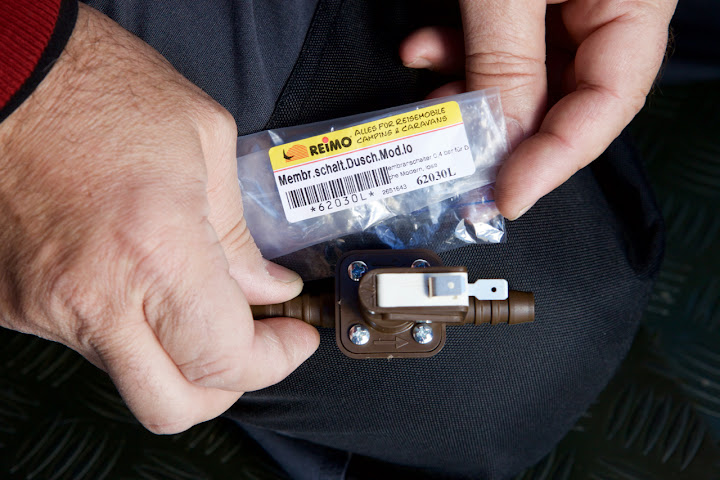

Foto nº 12
Éste es el presostato que sí funciona, fijaros en la etiqueta;  es de la marca Reimo ref. 62030L   2651643, indica con claridad que es de 0,4 BAR, comprado por la red en Activecaravan   por unos 23€  portes incluidos.
Este presostato tiene dos partes: el cuerpo que es de color marrón, y el interruptor, que es la parte blanca con sus dos conectores faston macho para la conexión eléctrica.
Ambas piezas se pueden separar fácilmente, en caso de un futuro fallo del interruptor, liberando una pieza en forma de "U"  se puede separar el interruptor blanco, su nombre es concreto es "interruptor final de carrera" que se encuentra fácilmente en casas de componentes para electrónica.
También sacando 4 tornillos se puede acceder a su interior; a la válvula anti retorno, a la membrana y al muelle que acciona el interruptor final de carrera.

El cable envuelto en cinta negra, es el que va a la bomba, hay que cortarle el conector e instalar en su lugar un par de faston hembra para poderlo conectar al presostato.
Foto nº 14
Debido a que en su interior, el presostato lleva una válvula anti retorno, tiene sólo un sentido de montaje indicado con una flecha, ése debe de ser el sentido de circulación del agua por la manguera, necesitaremos además dos abrazaderas , que si son inox mejor que mejor.
Foto nº 15
Foto nº 16
