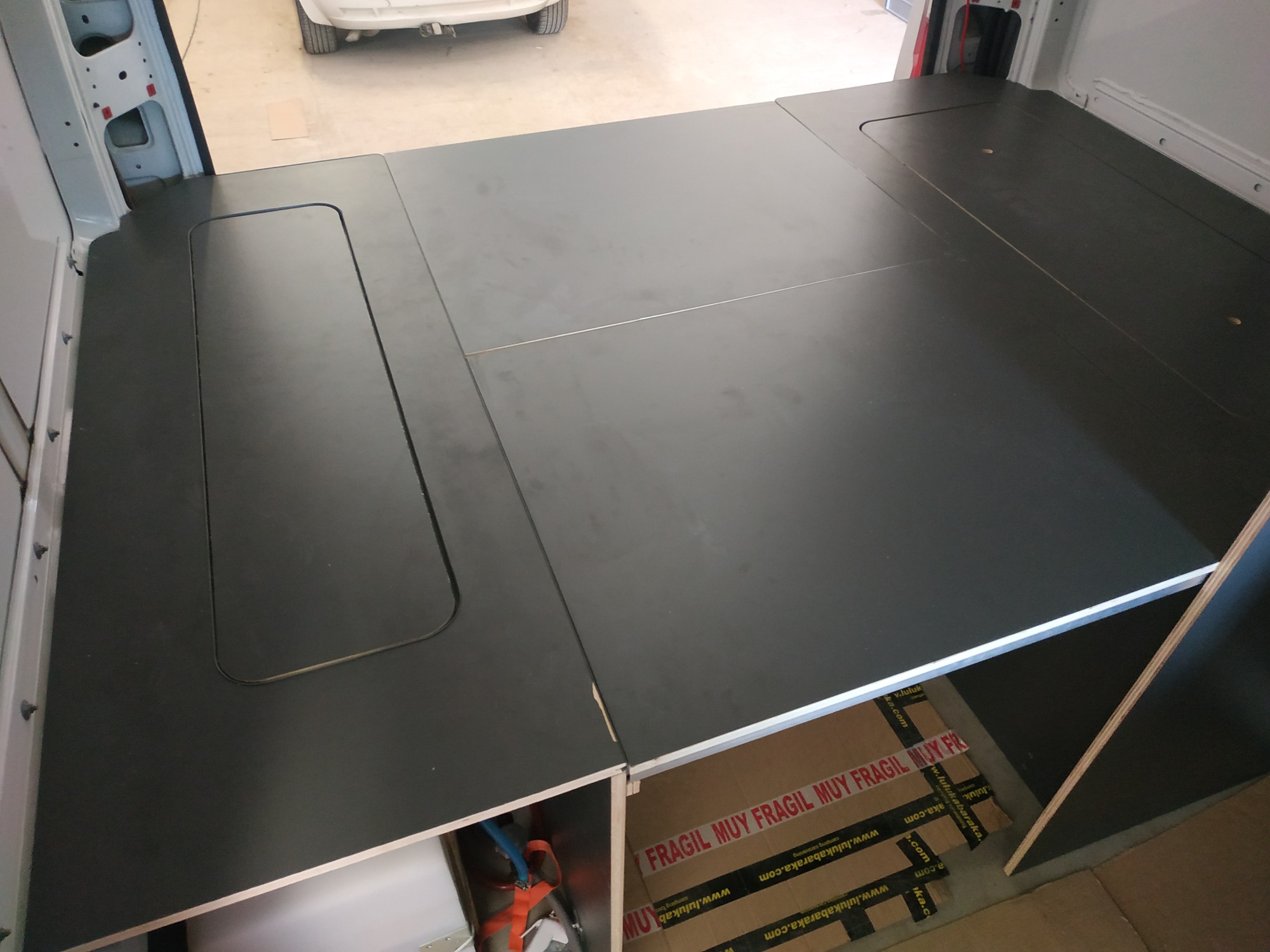

Ya tenemos la estructura de la cama mas o menos funcional, falta hacer puertas laterales para acceder a los tambuchos, tomas de 220V, de 12V, toma de agua para la ducha... Pero por lo menos ya se puede dormir!

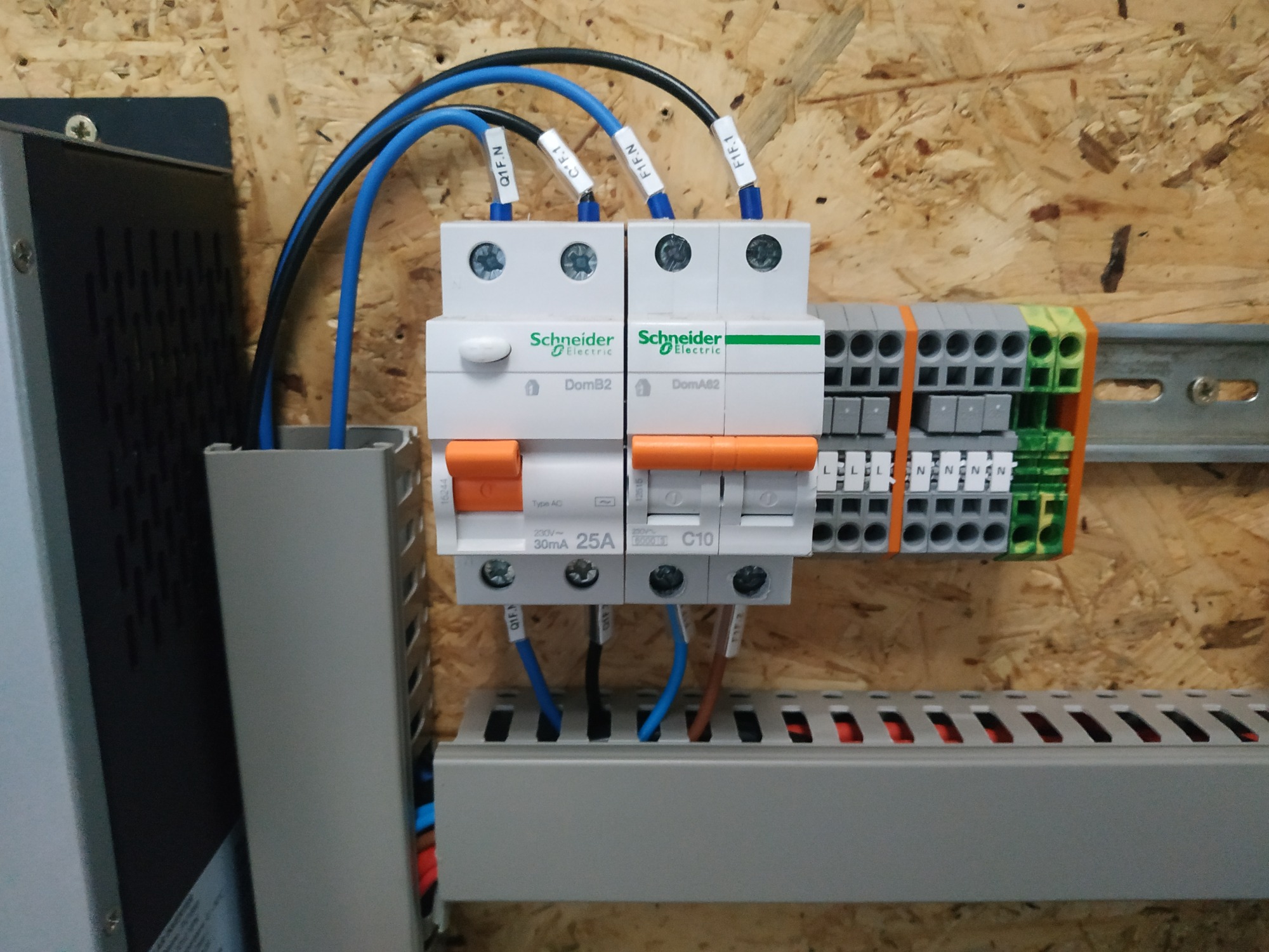

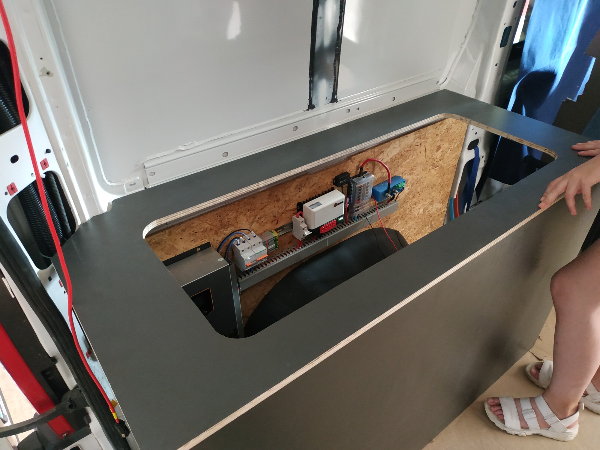

También tenemos lista la instalación eléctrica y la de agua presentada.

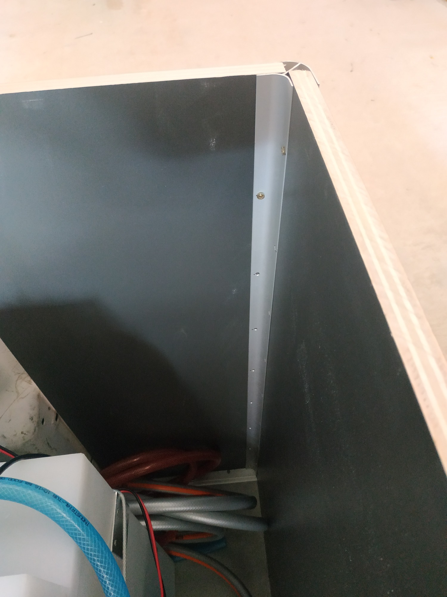

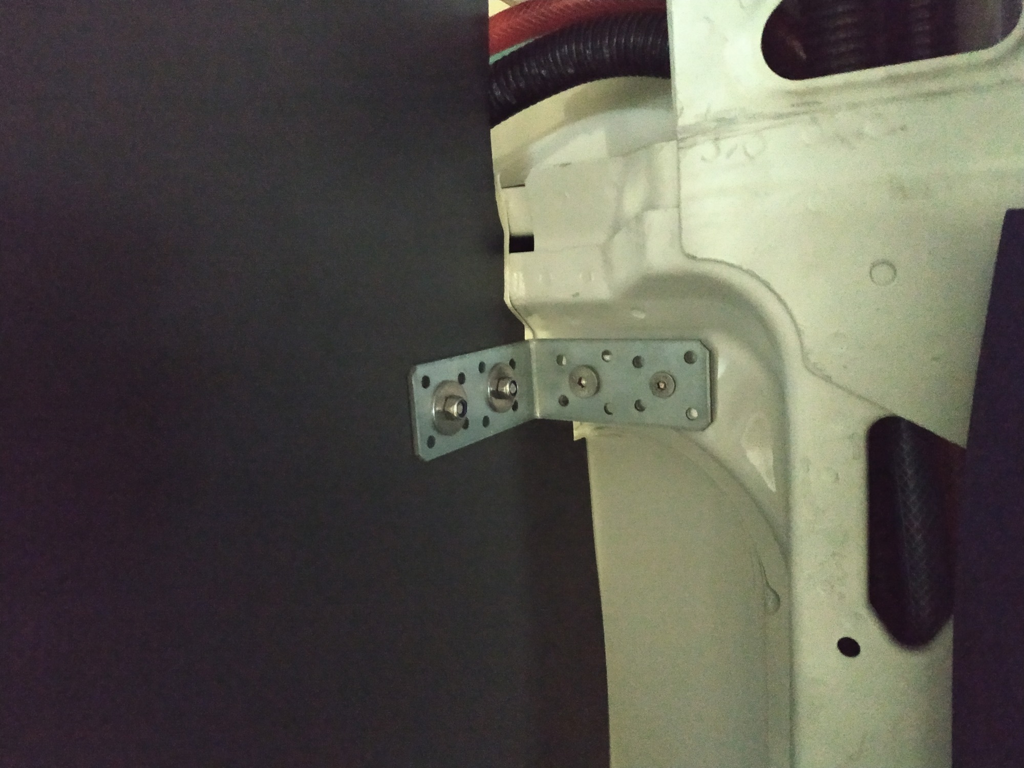

Los muebles van fijados con remaches roscados m6 y m8 a chapa e injertos roscados m8 en la madera del suelo, entre las diferentes piezas de los muebles hemos usado espigas de madera y perfiles en L.
Nos hemos quedado sin perfil en T...así que hasta el mes que viene quedarán los cantos vistos...

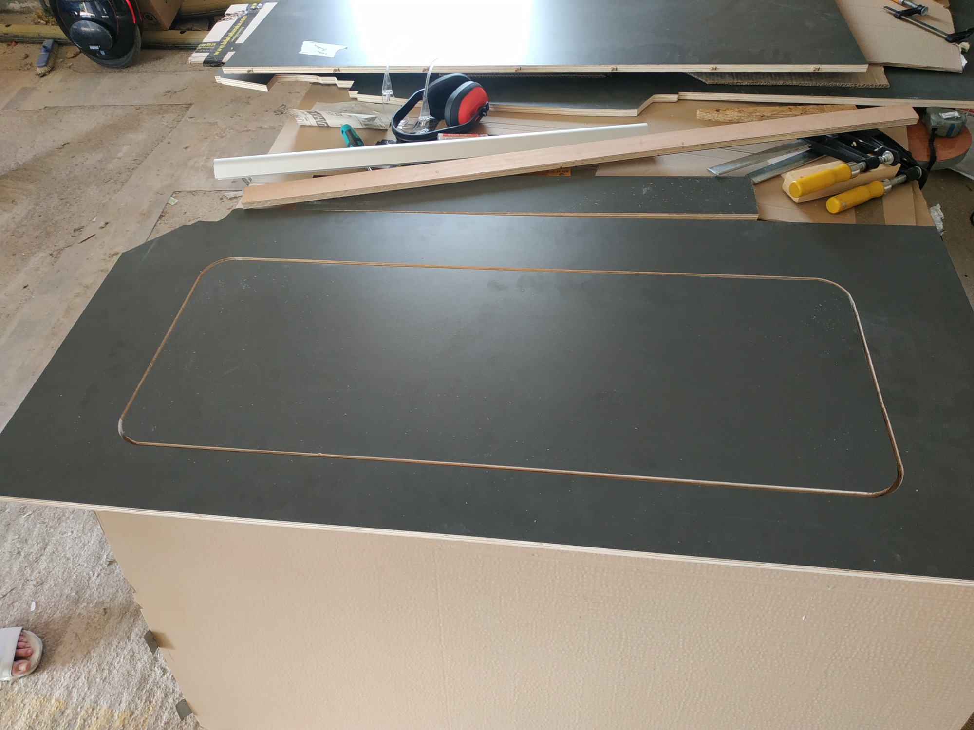

Muy buen trabajo, acabados finos. Una pregunta a ver si lo puedes explicar. Como realizas los cortes para sacar la pieza de la puerta?, entiendo que con fresadora? De ser así que haces un taladro justo para la fresa y las rectas con guia, pero las curvas? gracias de antemano.

Cita de: Tioviji en Noviembre 19, 2021, 23:32:27 pmMuy buen trabajo, acabados finos. Una pregunta a ver si lo puedes explicar. Como realizas los cortes para sacar la pieza de la puerta?, entiendo que con fresadora? De ser así que haces un taladro justo para la fresa y las rectas con guia, pero las curvas? gracias de antemano.
Hice una L en madera para usarla como guía, simplemente marco donde tienen que ir los cortes en el tablero y posiciono la guía.

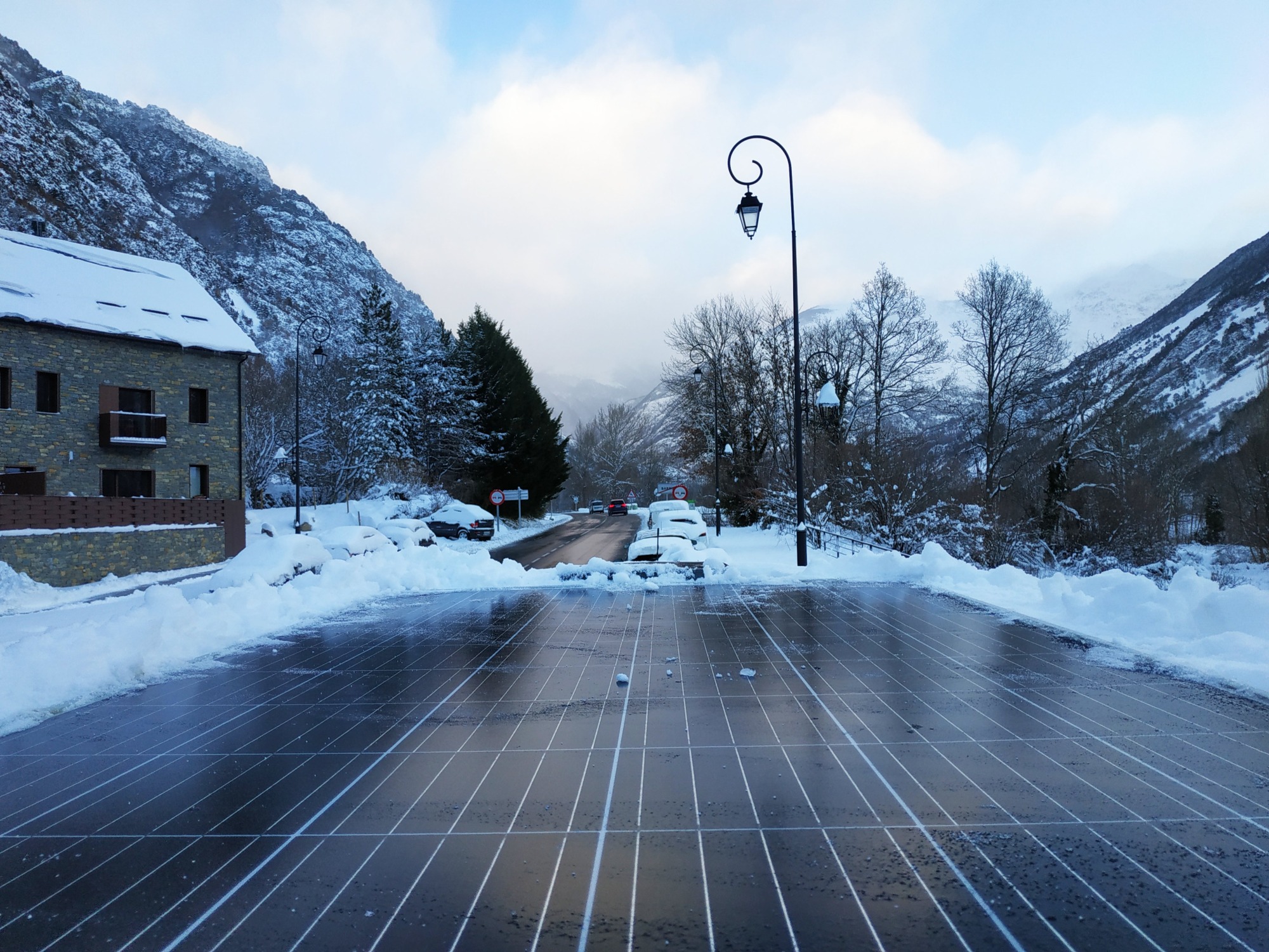

Pues he podido trabajar muy poco en ella últimamente... por lo menos he podido hacer una escapada a la nieve y va genial la claraboya trasera al revés, en un plis tienes el panel solar sin nieve.
Aquí está el panel después de toda la noche nevando:
2 minutos después:

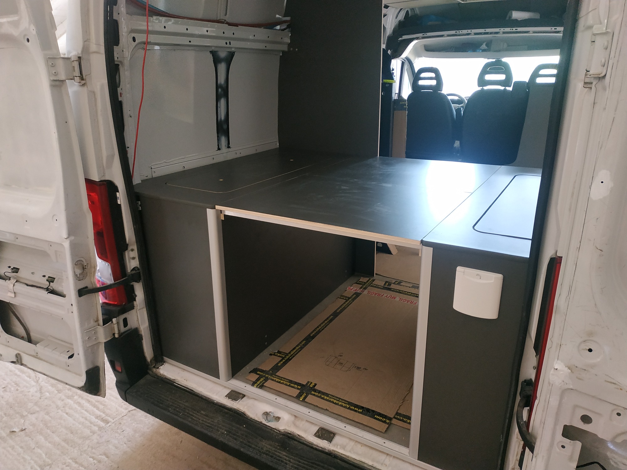

Primero estoy anclando los muebles antes de aislar completamente las bigas, así me aseguro que los soportes están en zonas que puedan resistir los esfuerzos sin ceder; mas tarde desmontaré todo para terminar de aislar las bigas y tapizar/panelar). Algunas cosas que he podido ir haciendo:

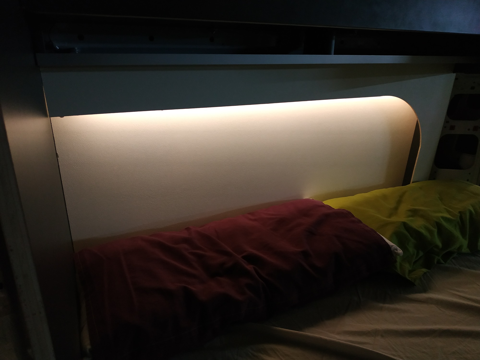

-Panelado de la cama, con luz led indirecta y controlada con dimmer (falta una junta de goma para rematar el canto de la madera):

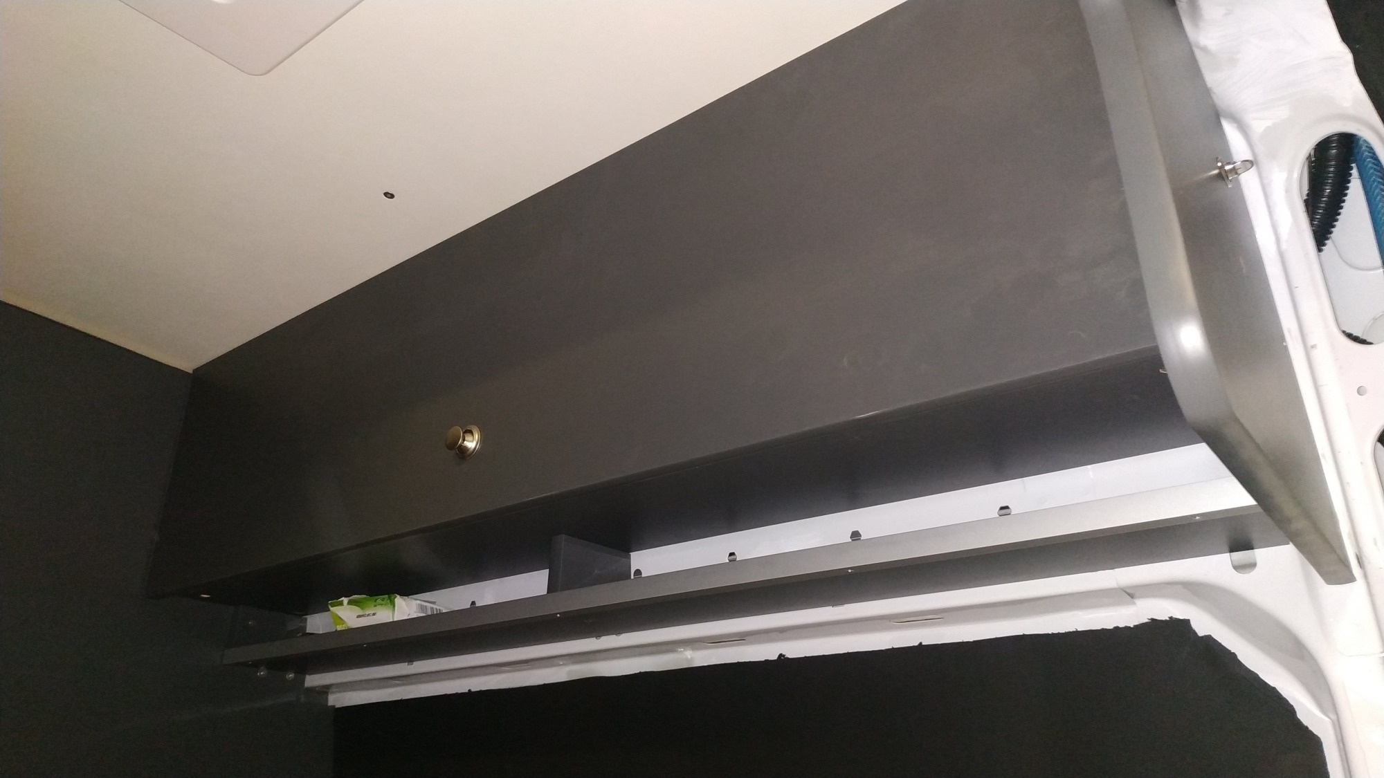

-Armarios superiores, con repisa para dejar el smartphone cargando:

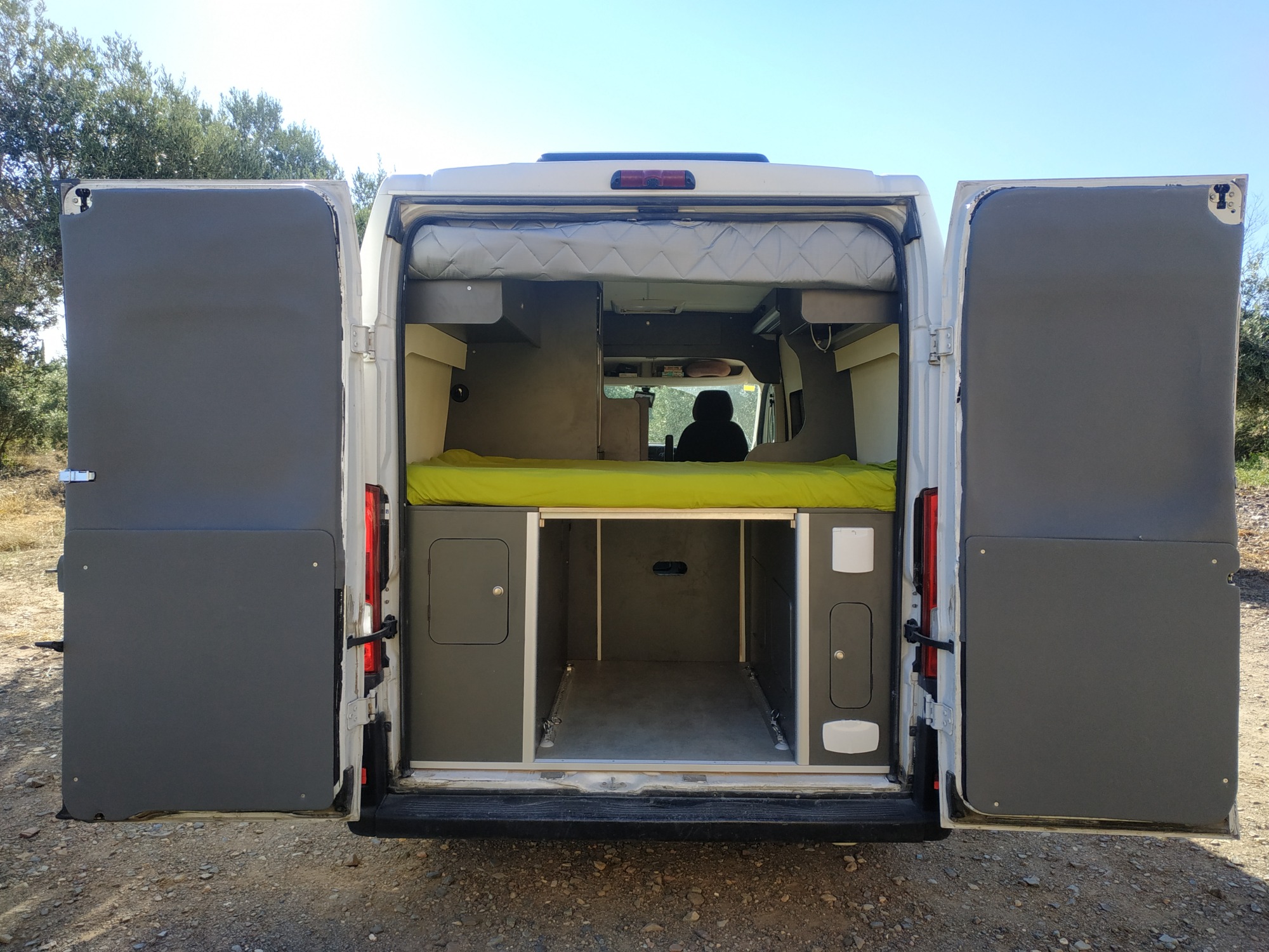

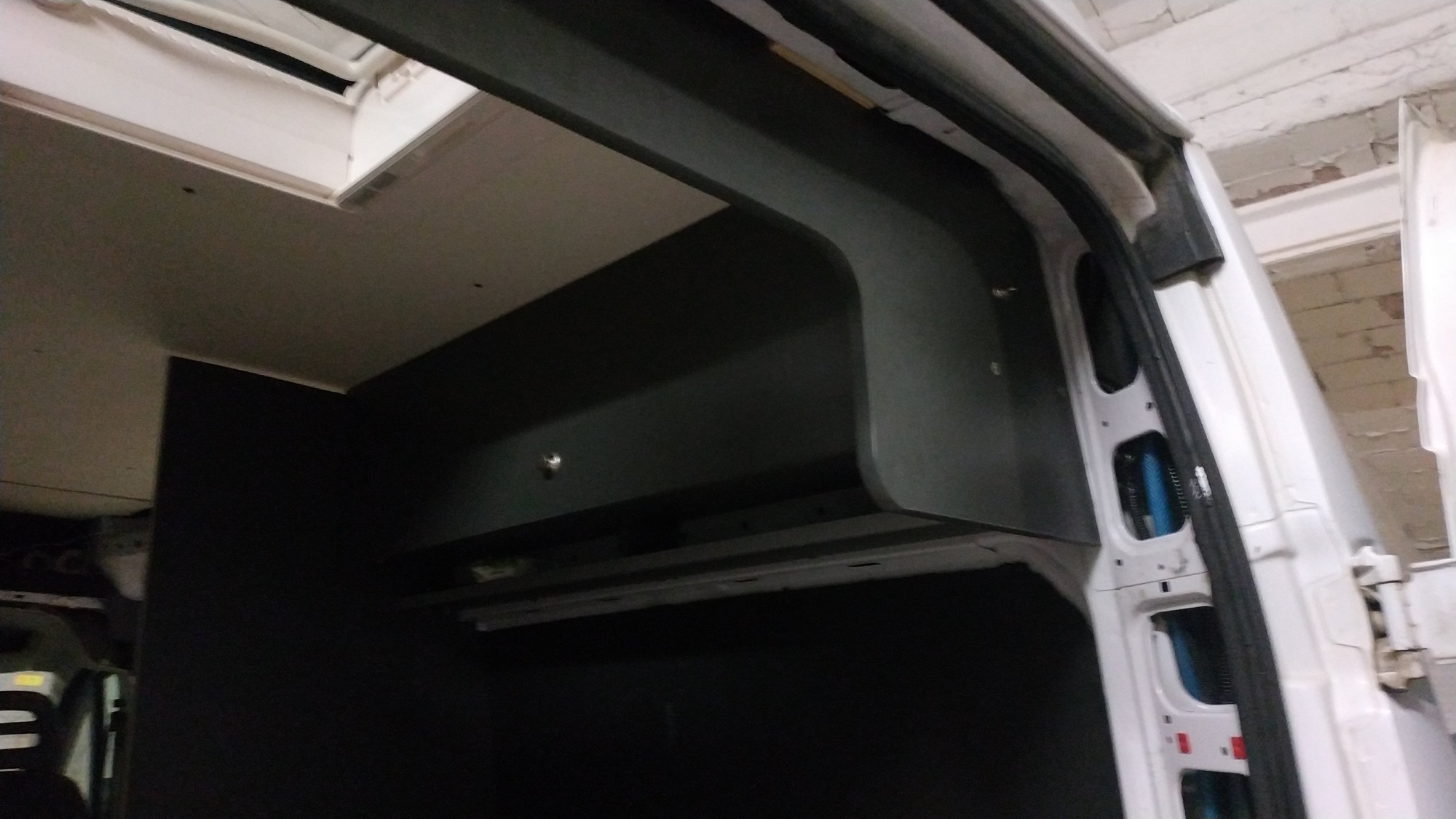

-Arco trasero, sirve para dar rigidez a los armarios y para sujetar un aislante que tipo el de las ventanas que tapa los portones traseros. Ya no pasa aire frio por las juntas!

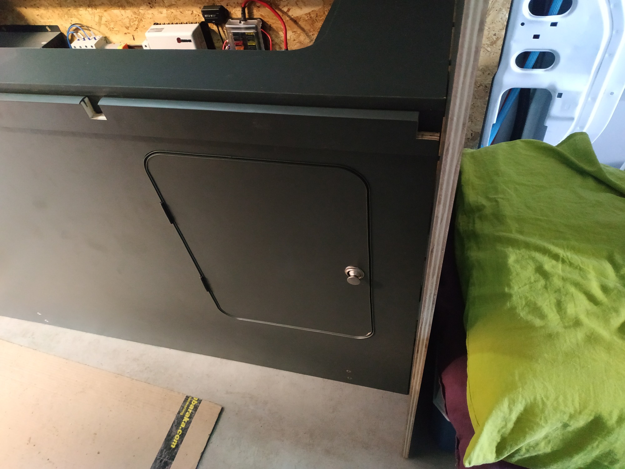

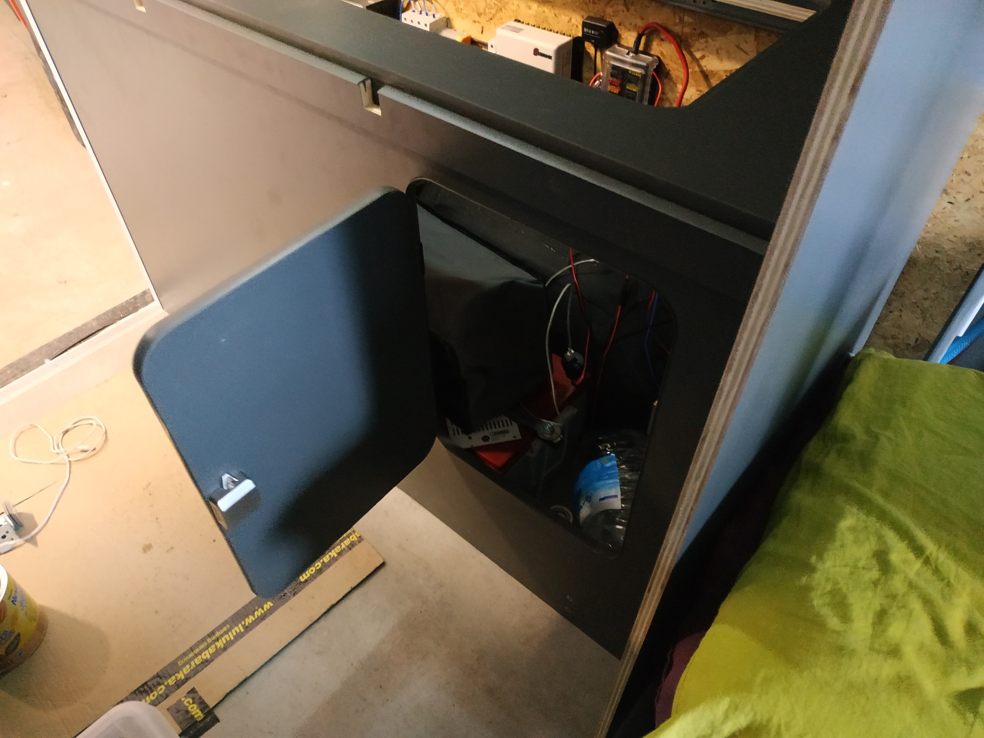

-Puertecitas varias para poder acceder a los arcones, telita la de horas que cuesta hacer cada una...la media está en 3 horas por puerta...

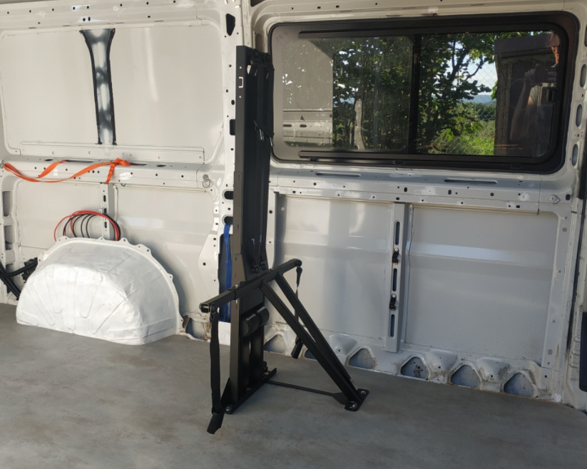

Muy buen trabajo de camperización. Gracias por compartir el montaje de la estructura CTA. Tengo una duda sobre la manera de fijar el soporte delantero, en la foto no veo bien qué tornillos lleva instalados. Por favor, ¿puedes poner una foto detalle de esta fijación y contarnos cómo la has montado?
Saludos,
Jesús
.lengua2
A ver si mañana puedo hacer foto, son tirafondos hex que van directamente al suelo, en el manua no especifica si tienen que ir a chapa, en mi caso al ser cortos solamente van a la madera del suelo.

Cita de: Phoenixtoledo en Marzo 03, 2022, 08:05:38 am¿Qué medida de fresa usas?
Buenas, disculpa la tardanza, he estado muy desconectado del foro. Uso fresa de 6mm

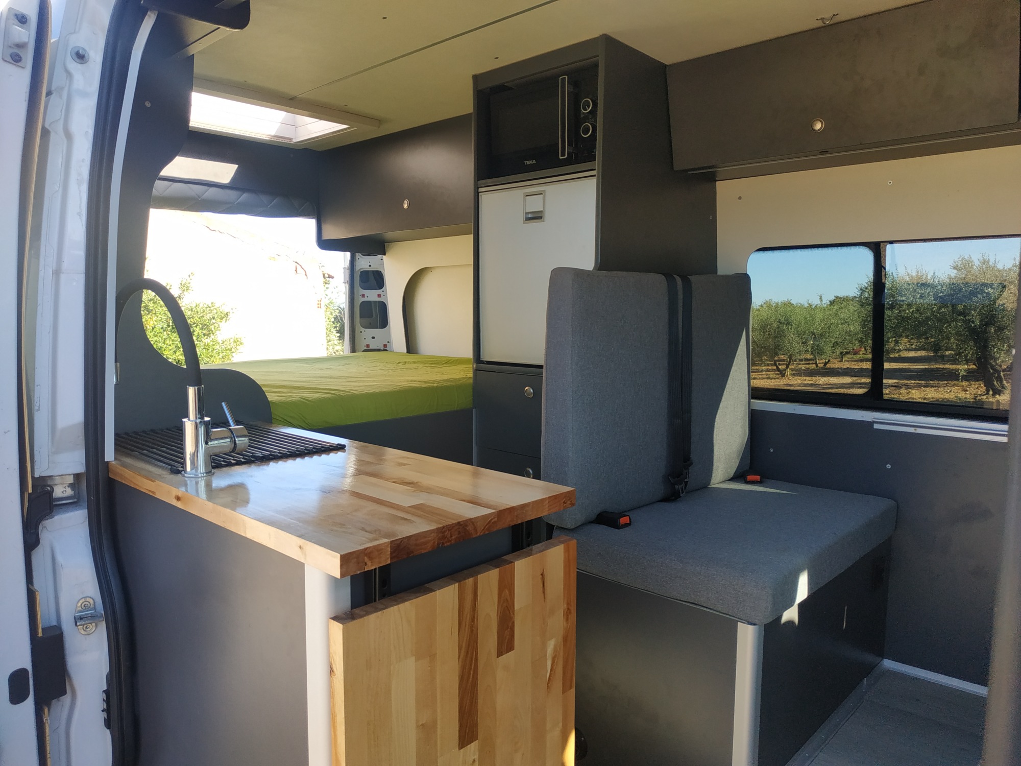

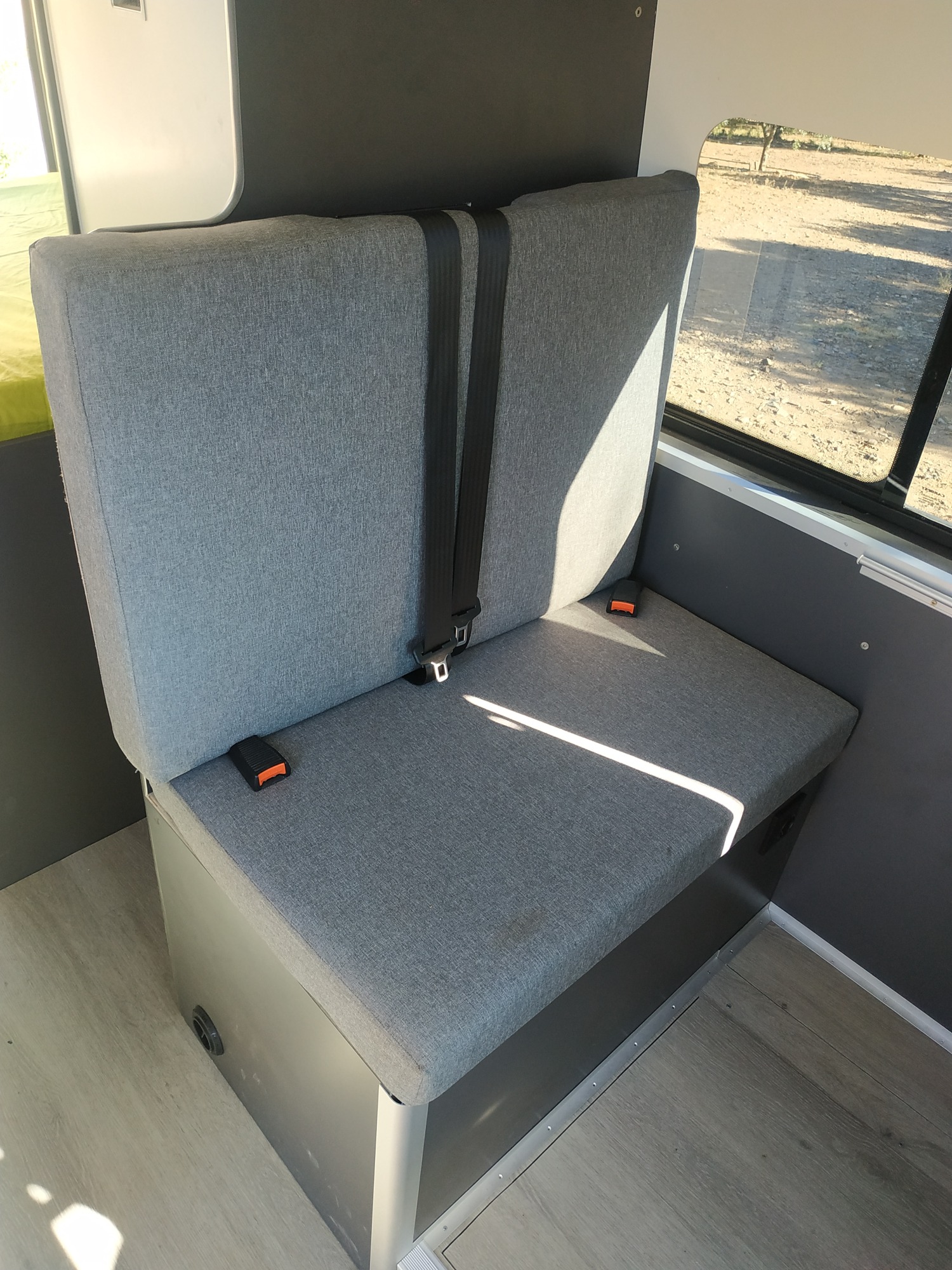

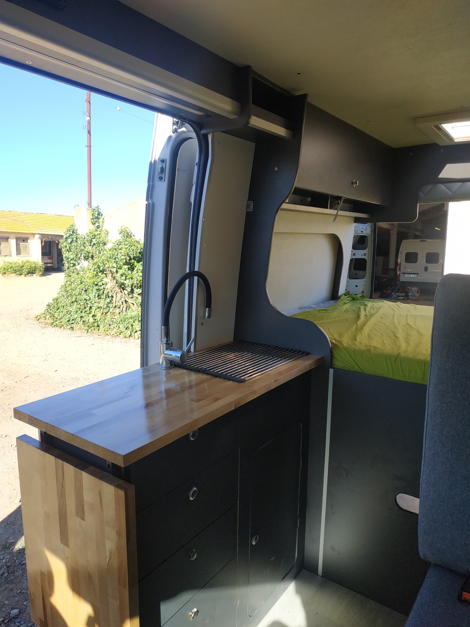

Puees, la furgo ya esta al 99%, hopy he tirado las fotos para pasar al homologador. Faltan un par de detalles como aislar y tapizar las bigas traseras y rematar algún panelado, pero ya esta que se viaja encima.
Puestas traseras aisladas por dentro con kayflex 20mm y por fuera con 10mm. La zona de la ventana lleva 60mm. Encima está tapizado con polipiel.

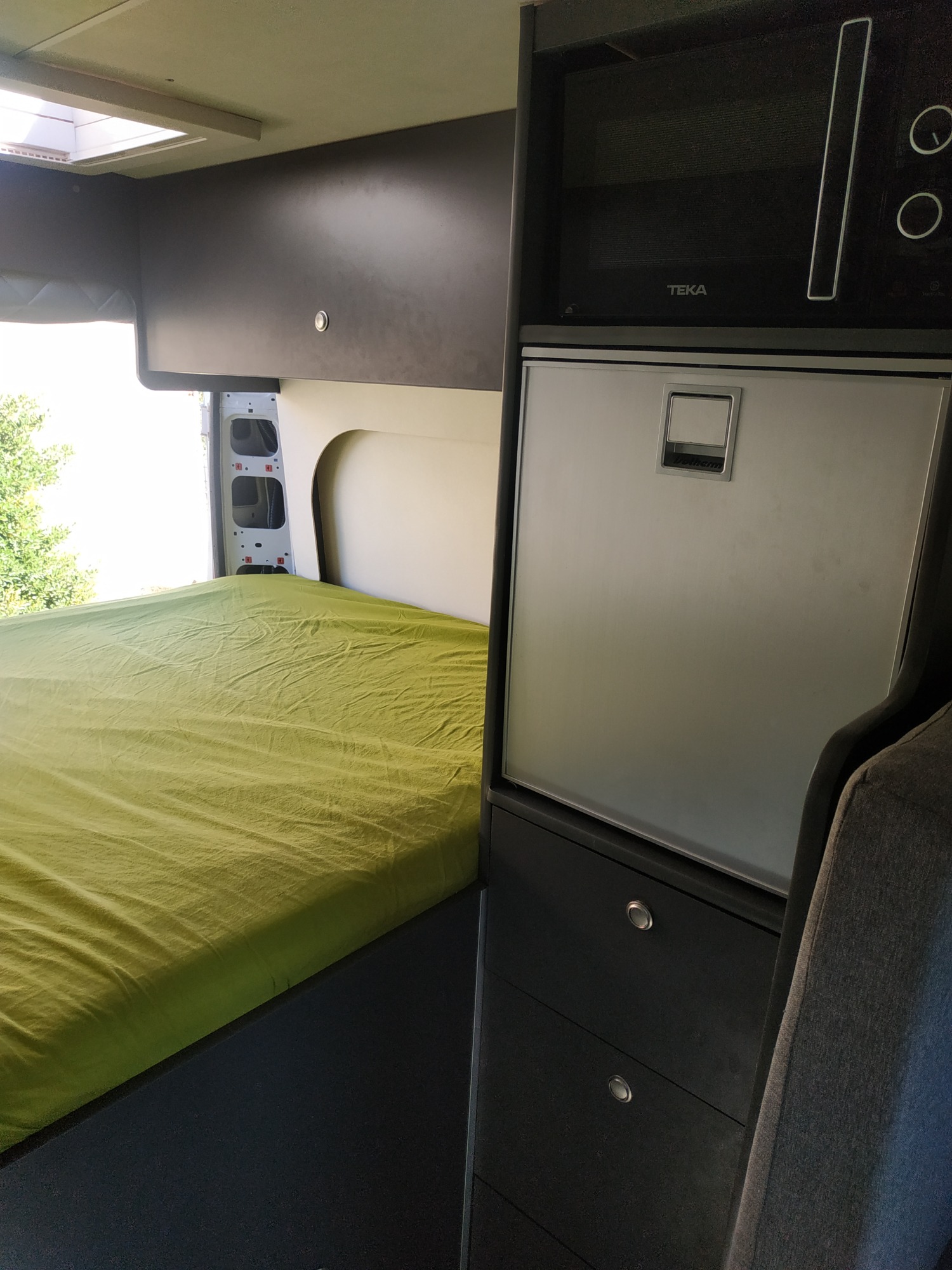

Microondas, nevera, ducha debajo la tarima del comedor---
Encimera de madera tratada con barniz náutico bicomponente
