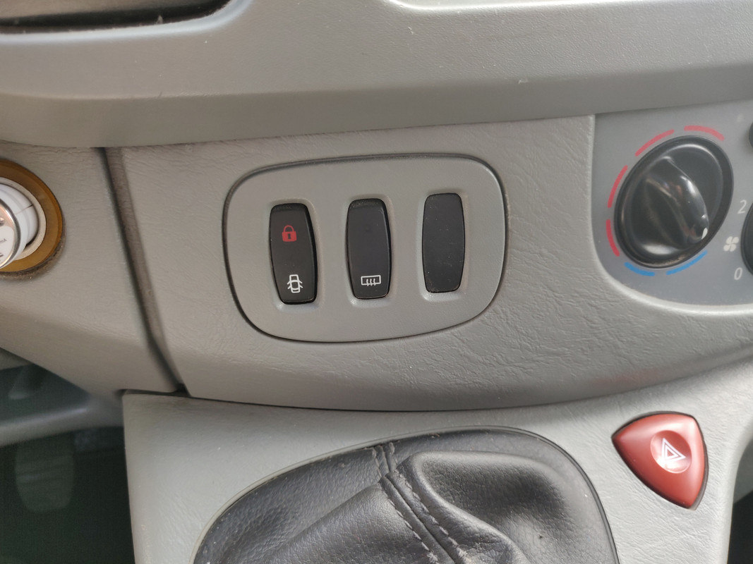

El tema del interruptor lo tengo claro, gracias por la referencia  ;)  lo que no me parece que sea un problema es adaptar el airbag de tu volante (vivaro) a uno de vivaro (o trafic o primastar) con cruise control como el del enlace que te puse( y son 70€)

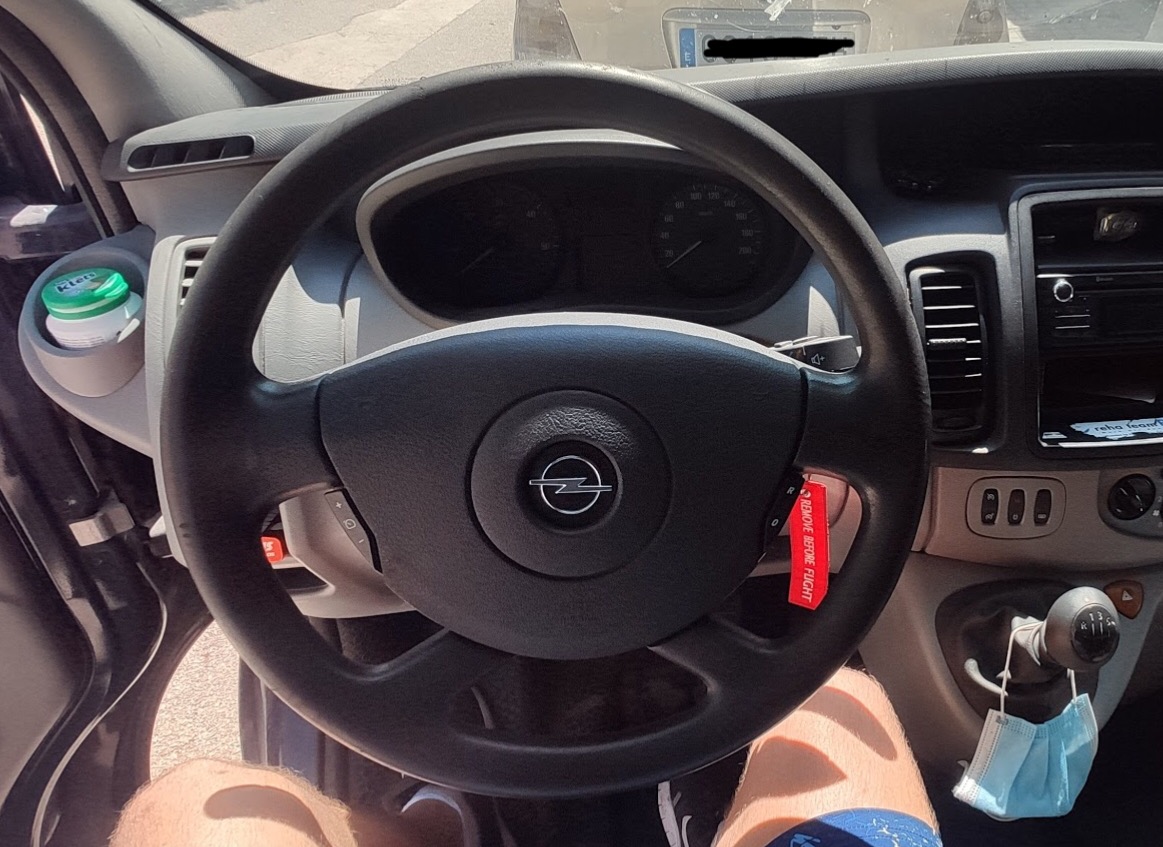

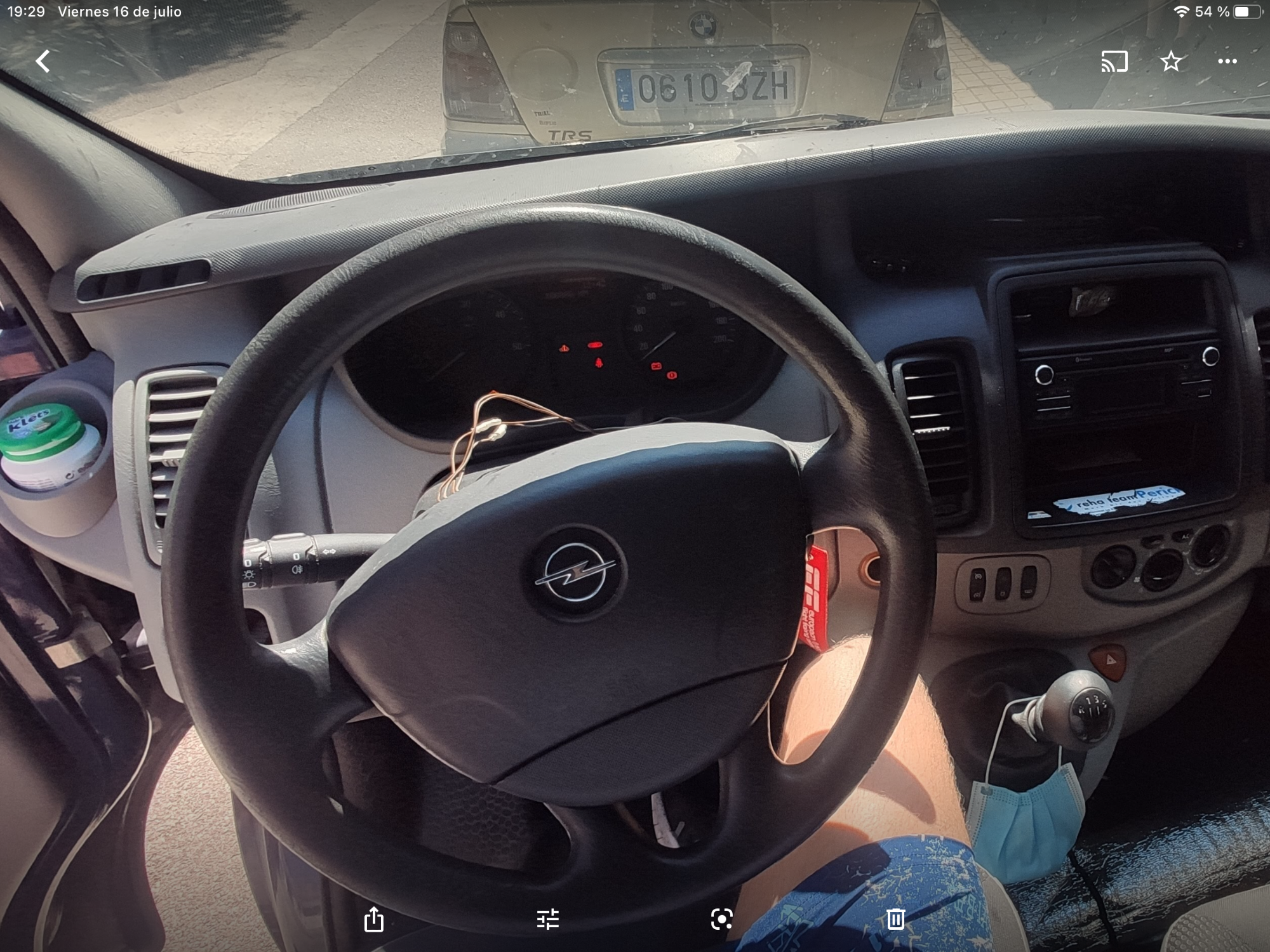

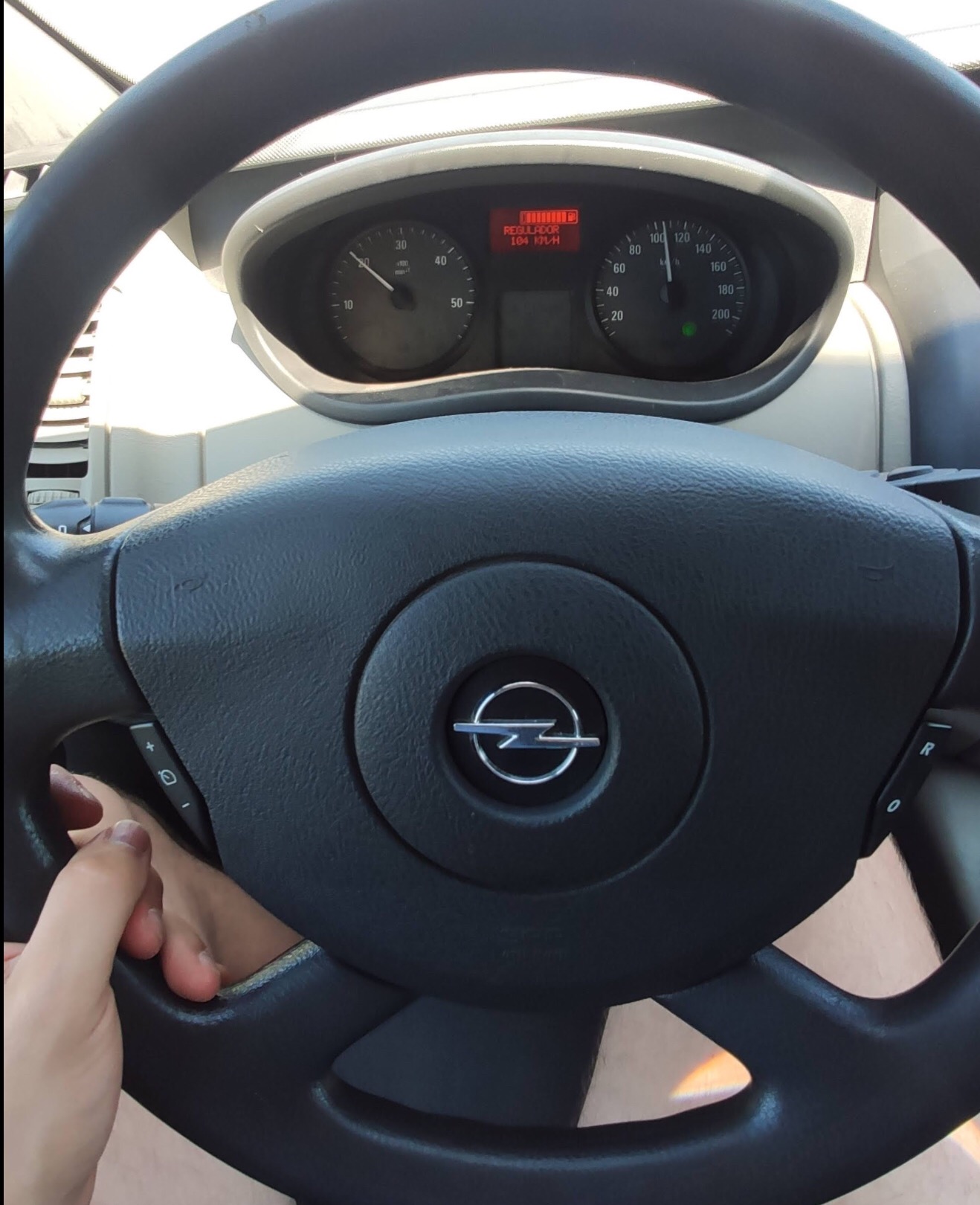

Porfiiiin!! Conseguido el control crucero!!
Pues nada, al final con los botones que compre de un desguace, luego me planté en el desguace la torre ya que andaba por Madrid. Solo había un aro de volante de trafic con el conector verde (todos los que hay de laguna, espace, etc son negros y no sirven porque no entra, según pude probar) pues bien, el aro de volante 20€ (barato porque los cables estaban rotos, simplemente fue soldar y listo) pero sin airbag.
Tenía casi seguro que tendría que poner un airbag de Renault, ya que no veía el mismo modelo con logo de Opel, en el mismo desguace de hecho estaba un volante tal cual necesitaba pero pedían 150€ Lo cual me parecía mucho dinero más que nada sin saber si funcionaría.
Al llegar a casa me puse manos  a la obra y soldé cables de los controladores del regulador y desmonté el airbag antiguo para probar los botones sin quitar el volante y voilà!!! Al principio no funcionaba pero después recordé que teñí que activarlo desde centralita! No podía estar más feliz viendo que estaba funcionando jajajaja
Entonces ahora solo había que buscar un airbag compatible (en forma y que además solo fuera de un pin naranja de conexión ya que los de megane Clío etc son de dos cLips laterales.
Al final buscando por internet me apareció uno de Opel por 70€!! Flipante el estado que se encuentra por el precio!! En 12h lo tenia en Alicante  desde  Cantabria, fenomenal!
Entonces sólo tuve que conectar el lector del obd y activar el control crucero, (ademas aproveche para bajar el volumen de la ayuda al aparcamiento trasero, y quitar el pitido del cinturón que obviamente siempre lo llevo puesto pero es algo que no me sirve porque ya no se me olvida ponérmelo). Y desmontar volante viejo y mete el nuevo y fin!
Como curiosidad, pregunté en la Opel que si ellos podían ver si se podía activar y me dijeron que 250€ aprox enchufar la máquina y que no me aseguraban que se pudiera, muy graciosa la casa. No se creían que yo mismo con un aparato de AliExpress hubiera sido capaz de hacerlo jajaja
Total:
15€ botón salpicadero
20€ volante+botones
82€ airbag+envío
21€ lector obd
138€ control crucero original de serie + rejuvenecer aspecto con volante más nuevo
-100€ venta volante viejo
38€!!!
--->actualizo que vendí el volante viejo por 100€ en wallap! Por lo que recomiendo mucho más lanzarse!!<--
Obviamente a todos los que tengáis el modelo 2013-2015 os insto y os aconsejo al 150% que lo probéis!!
Aunque haya tardado meses en actualizar, solo he tardado lo que he tardado en encontrar un airbag y un volante que me sirvan, por lo demás ha sido un trabajo de 1 horita, literalmente! Sencillo, todo, quizá algo más complejo el tema utilizar la app
Bueno espero que sirva de ayuda para todos!!

Hola, después de activar el ordenador con éxito y ver la preistalacion me lié a cambiar el volante y comprar el botón pero no consigo activar el control de velocidad.
Con el pyclip solo puedo activar en cuadro de intrumentos. En uch y en inyeccion no me sale la opción.
Podrías explicar un poco mas como lo activaste? me harías un favor
Gracias un saludo
JoseviClioCamper
Muy buenas!!
Pues en cuadro de instrumentos creo que era... estoy hablando de cabeza porque no lo tengo delante, lo conectaré de nuevo y lo probaré para recordarlo.
Si no recuerdo mal, era algo de control de crucero y de inyeccion...ahora mismo no puedo ayudar mas pero esta semana actualizo
Un saludo!
