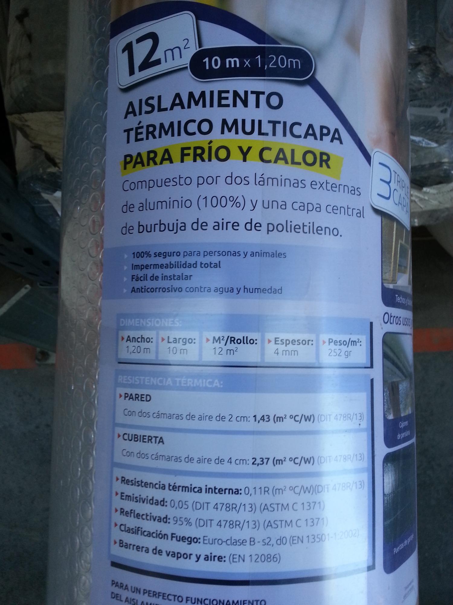

Esto es lo que se puede encontrar en un gran almacén. Ni trae cara adhesiva, ni recomiendan adherirlo. Pero en la primera foto, que corresponde con otro lado del embalaje del producto, sale un tío poniéndolo en los laterales, y no sé vosotros pero yo juraría que lo está pegando, no colocando sin más, o con cinta adhesiva "perimetral" al trozo.
En el techo también se ve claramente pegado... es de cajón, si no se cae o formaría una "panza" que, al pegarle el kaiflex, apuesto a que cedería y se iría todo a tomar por cxxx.

Y en cambio este sí es autoadhesivo.
https://www.amazon.es/dp/B08M383DKP/?coliid=I3R9K7DUL5XKXG&colid=TRHA3VX44940&ref_=lv_ov_lig_dp_it&th=1
¿Por qué? ¿No son lo mismo y tienen la misma función?
Hay algo que se me escapa en esto  ???
