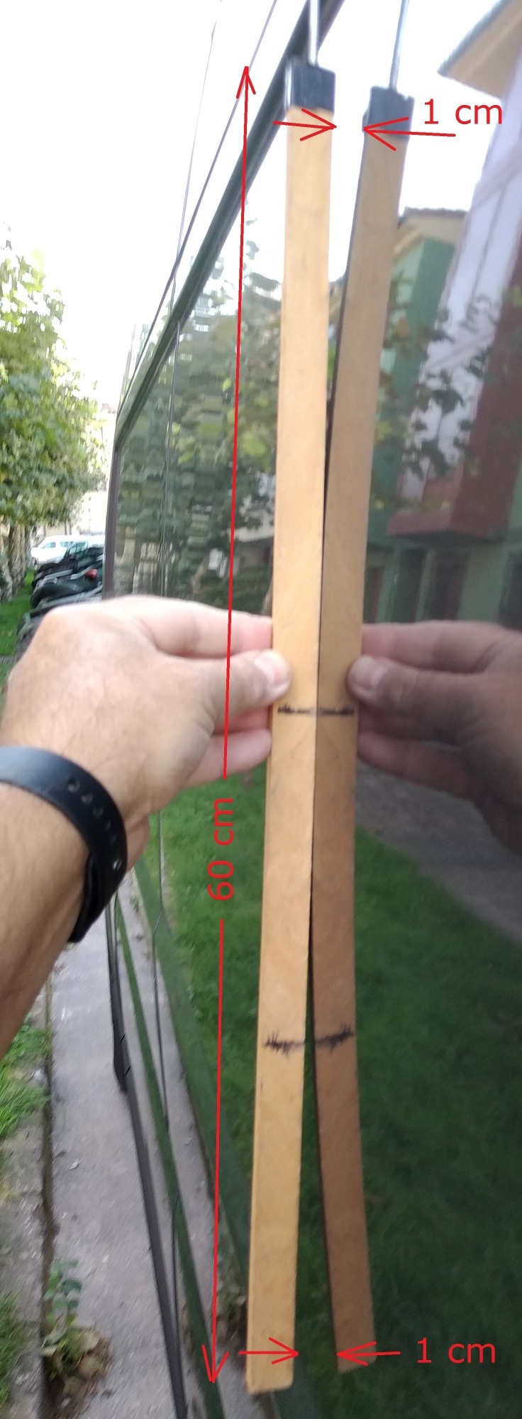

Las dos fotos que vienen a continuación me las enviaron desde Lulukabaraka, en ellas se puede ver como es una luna Carbest para Fiat Ducato, se aprecia perfectamente el lado que es curvo y el que es recto.
Yo hice una foto de la "curvatura vertical" de la chapa y con el cálculo de la "cuerda" me salía un radio próximo a los 5 mts.
P.D.: Cuerda es un segmento cuyos extremos son puntos en la circunferencia. Cuando una cuerda pasa por el centro se le llama diámetro.

Estoy algo mosqueado por si repito tu experiencia (que gracioso como lo explicabas en tu hilo de la camperización, ja, ja!) ya que he recibido la ventana y observo lo siguiente:
- Curvatura vertical de arriba abajo. Correcto.
- En la parte superior, ventana recta en horizontal. Correcto.
- Defecto. En la parte inferior, en horizontal, hay un poco de curva en el medio, pero hacia la chapa (al revés de como te pasó a tí, pero creo que menor curva).
A la hora del montaje, quizás pueda hundir un poco la chapa en esa zona, o aumentar el grosor de sika para compensar, no sé... O hablar con el proveedor.

Me autocito:
La he devuelto por este problema, pero sin reposición de otra porque ahora mismo hay rotura de stock de este modelo de ventana Carbest.
