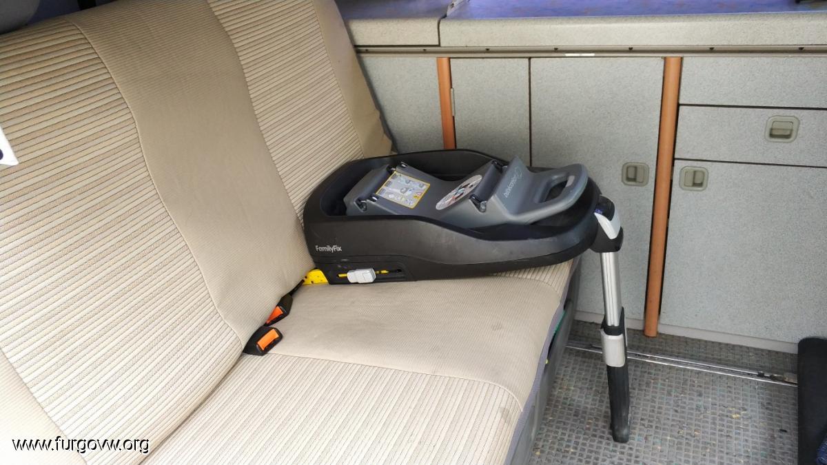

Hola amigos,
Buscando la seguridad infantil me propuse instalar un ISOFIX en una T4 california couch. Buscando por el foro encontré que @aballana compartía un post de un foro inglés.
Post @aballana:
https://www.furgovw.org/index.php?topic=285310.msg3764752#msg3764752
Post vwt4forum:
http://www.vwt4forum.co.uk/showthread.php?t=198702
Siguiendo estos pasos con alguna variación me animé a hacerlo. Creo que es muy sencillo y aumenta muchísimo la seguridad en la fijación de las silla con ISOFIX. Entiendo que no está homologado, pero creo que no se puede comparar esta manera de sujetar las sillas con la del cinturón.

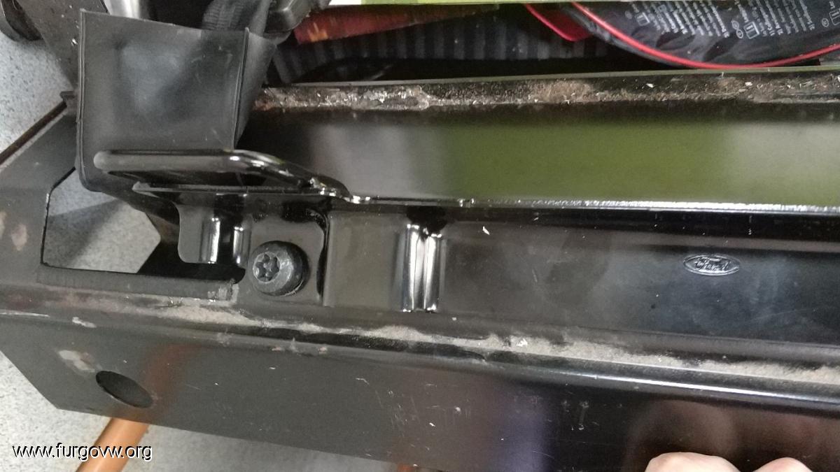

La pieza en cuestión la compre en Amazon por 28,70€. Su nombre es Ford 1357238 Set de sujeción para asiento infantil.

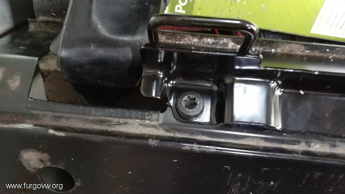

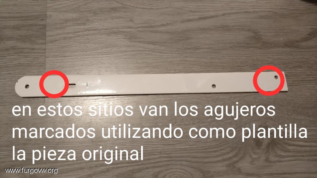

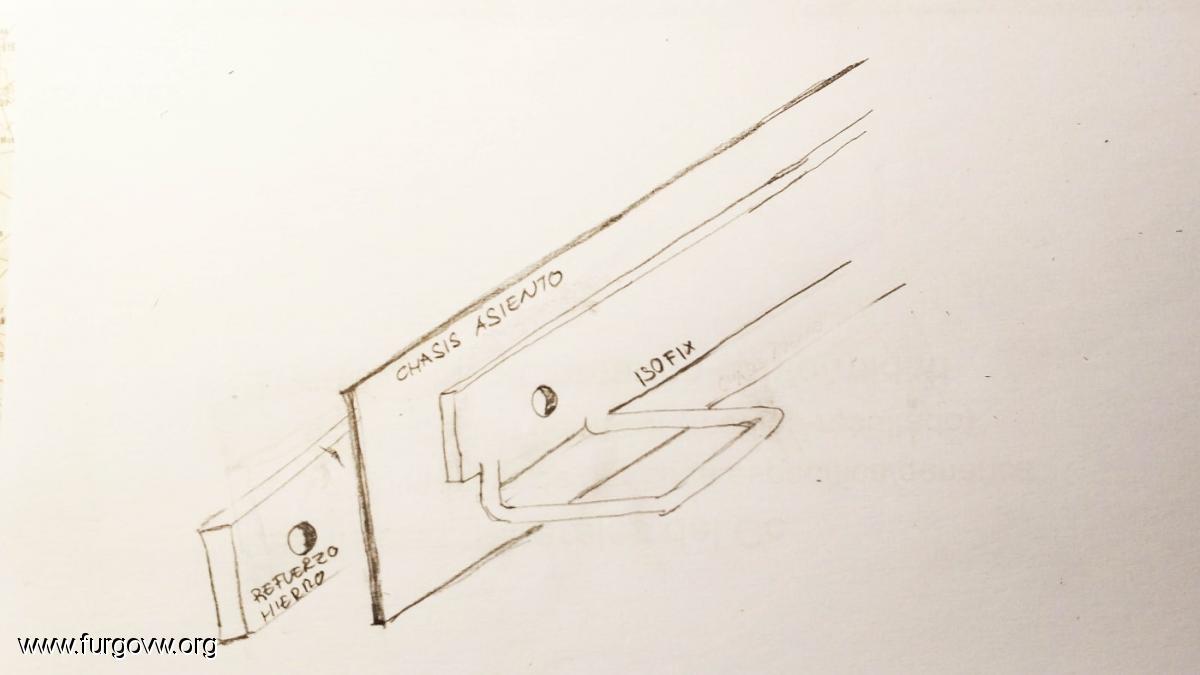

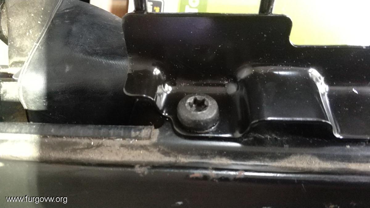

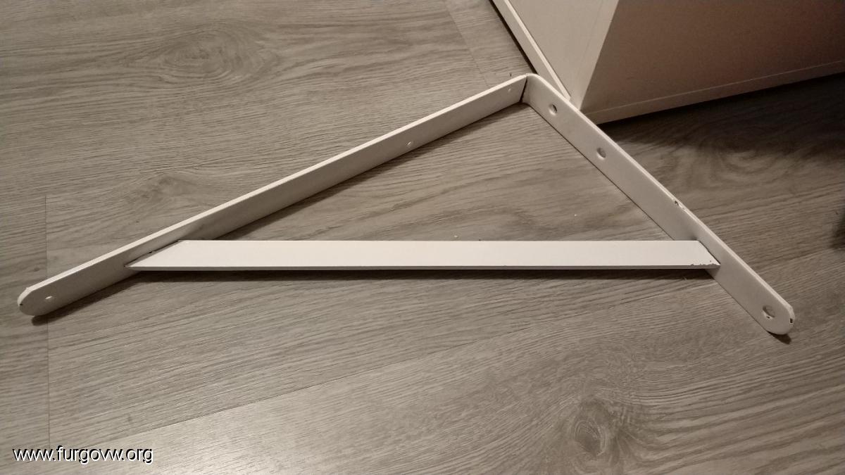

La pieza se atornilla a la estructura del sillón, que de por sí es segura y de hecho es donde se anclan los cinturones de seguridad. Sin embargo, yo, para aumentar la superficie de agarre de las tuercas con la que se fija la pieza, en vez de utilizar arandelas, quise meter por dentro una lamina de hierro a lo largo de toda la estructura. De tal manera que el tornillo atraviesa primero la pieza de ISOFIX, luego la estructura del asiento y finalmente la pieza de hierro. Dentro va la tuerca, que hay que comprarlas. Yo las compré autoblocantes para que no se salieran con las vibraciones. Intento explicarlo con este gráfico:
La pieza de hierro la saqué de uno de los lados de una escuadra muy potente que partí a la mitad y le hice los agujeros con una broca del 11. El grosor de la lámina de hierro es de 4,2 mm.
Después solo hay que desmontar el respaldo del sillón cama y hacer los agujeros. En el hilo inglés explica muy bien donde hacer los agujeros, pero yo me orienté por las imágenes.

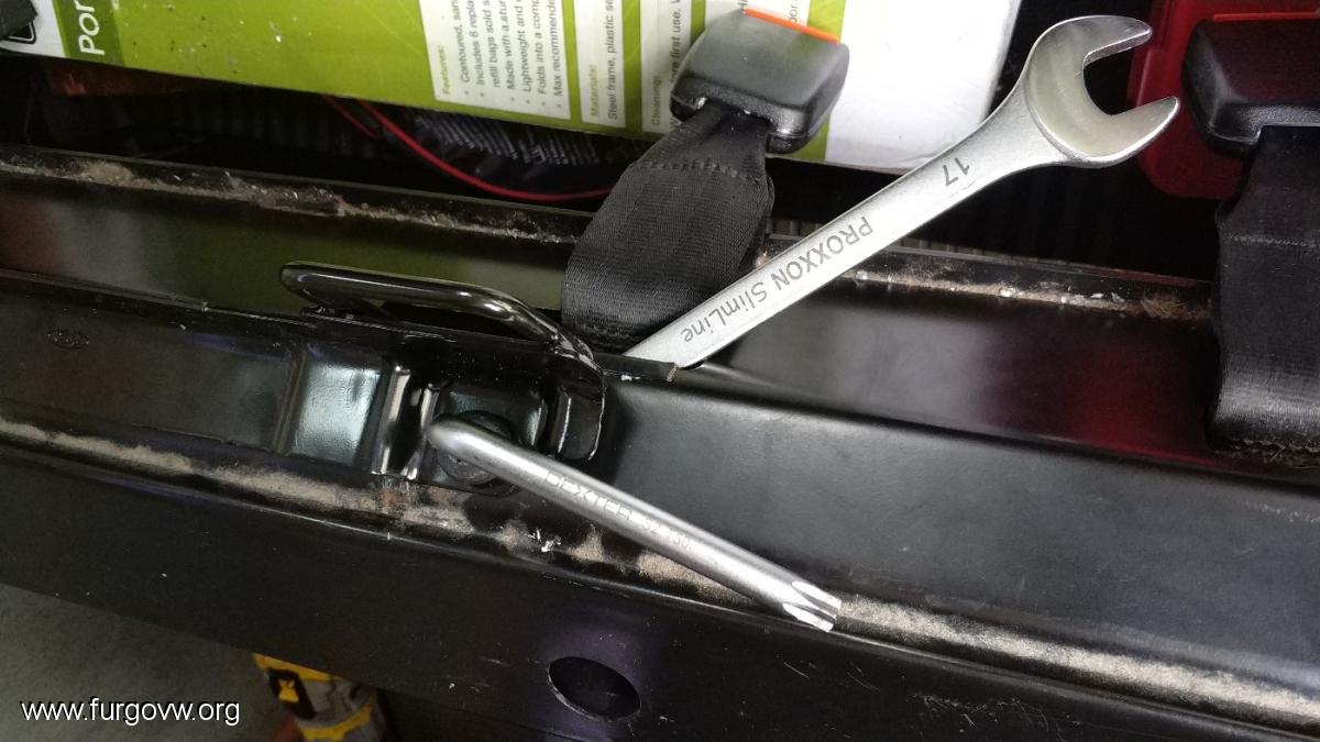

Para atornillar tuve que comprar una llave de tor de 50, que no la incluye el kit. Hay que tener cuidado que no se te caiga la tuerca por dentro del sillón.

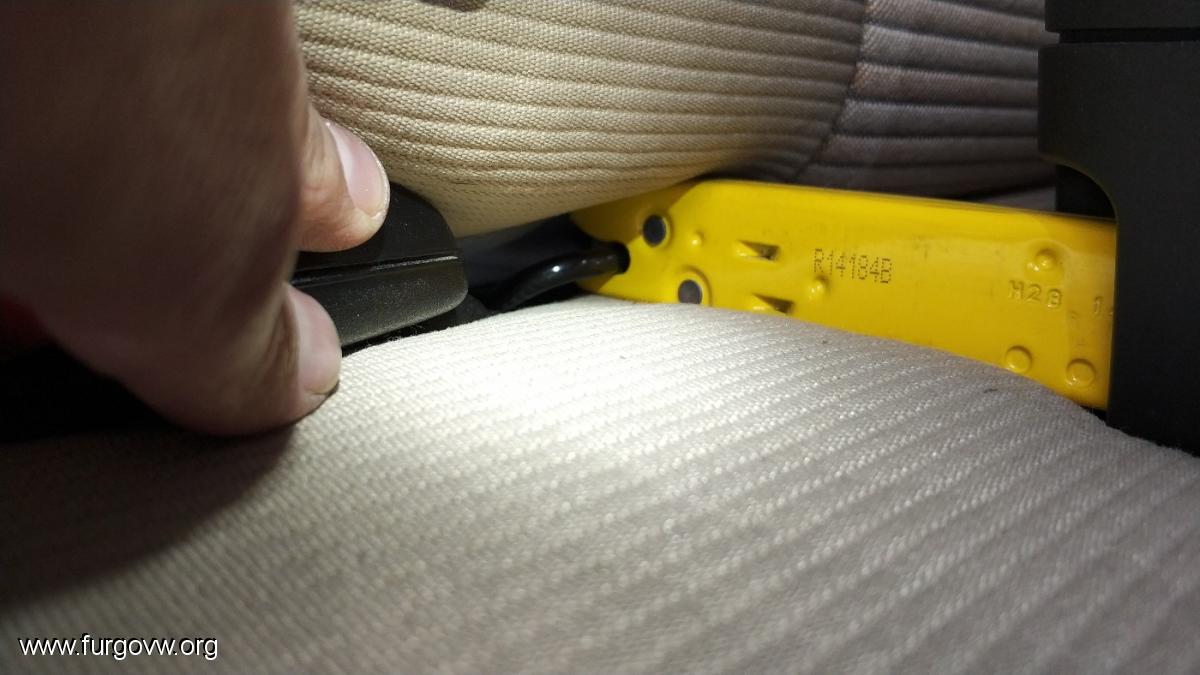

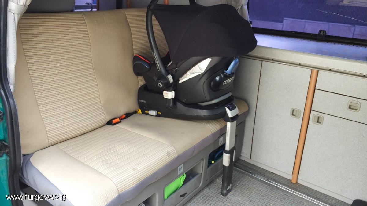

Este brico permite anclar las sillas con isofix, movilizar el asinto sin dificultad y tumbarse sin notar los ganchos.
