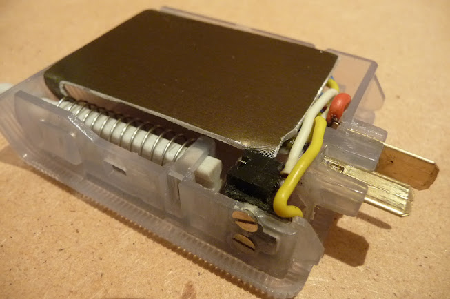

Desmonté las pletinas y tomé la dremel con disco abrasivo,  recorté todos los salientes que habían en el aplique para alojar la bombilla, el muelle y el mecanismo de conexión que me iban a molestar para la modificación prevista.
Recorté el pivote todo lo que pude para hacer sitio para el nuevo interruptor final de carrera.
Para averiguar en qué posición iba a quedar el pivote al cerrar la puerta, le puse una bola de masilla blue tack (material de escritorio) en su extremo, monté el aplique en su lugar y cerré la puerta del frigorífico, al abrir la puerta y sacar el aplique, la masilla blue tack marcaba cómo quedaba el pivote con la puerta cerrada y esa sería la distancia que debía desconectar el nuevo interruptor que quería instalar.
Foto nº 06

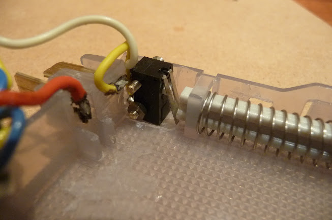

Me hice con un muelle cuyo diámetro interior fuera ligeramente mayor que el pivote, doblando uno de sus extremos que se introduciría por un pequeño taladro que practiqué en el pivote para que lo hiciera salir al abrir la puerta.
El primer interruptor que iba a instalar, era demasiado grande como podéis ver en la imagen y dado su tamaño no se podía instalar por que tocaba en el fondo del alojamiento del aplique, así que tuve que volver a la casa de electrónica a por uno más pequeño.
Foto nº 07
Aquí el interruptor final de carrera más pequeño, está fijado con dos tornillos de M-2 , una tuerca si le pude montar, pero la otra no, ya que hubiera hecho contacto con una de las patillas faston por donde entra la alimentación.
Foto nº 08
Foto nº 09
Tomé un trozo de plancha de aluminio recortándola a la medida del aplique dejando dos salientes  para que se apoyara junto al pivote y no rozara al desplazarse y le puse tres trocitos de tira de led a los que soldé los cables de puente para su alimentación, más los cables de alimentación tras pasar por el interruptor .

Una vez encajado, entra a presión y no se mueve,  lo tuve encendido unas horas para comprobar que el ligero calor que emiten los led, no haga deformar ninguna parte del aplique.
