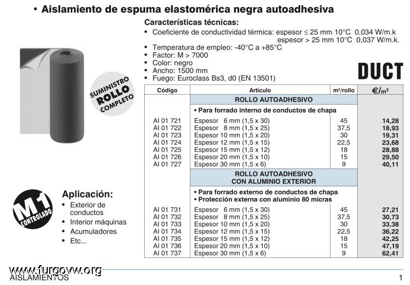

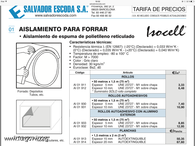

Buscando aislamiento para mí furgo, realmente buscaba el Kaiflex o Armaflex más barato posible, y me he encontrado con esto, en principio creo que nos serviría incluso con mejores (muy poquito) prestaciones que él Kaiflex y también autoadhesivo en rollo, resistente a la humedad, mayor rango de temperaturas de uso, mejor clasificación de opacidad de humos que el Kaiflex... Vaya que no entiendo porque no estamos usándolo todos  ???
Precio del de 10mm de grosor 10,90€/m2 VS Kaiflex 19,31€/m2
Algún problema tendrá, por eso os pregunto a vosotros, alguien lo ha usado? Porque no lo usamos?
Como "problema" (resolviéndolo comprándolo entre 2 o 3) es que los rollos son de 75 m2, contra los 15-20 del Kaiflex.
Esta es la info

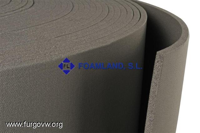

Este creo que es el aspecto, en todo caso de otra marca, la semana que viene de todos modos me acercaré a Salvador Escoda para verlo insitu y ya os cuento como lo veo.

La página de lulukabaraka ha caido, y no puedo cotejar el precio exacto. Pero, a no ser que seas un industrial al que hagan descuento, el precio de Salvador Escoda (cuando añades el 21% de IVA), por lo que recuerdo, es más caro.
A ver si te mejoran el precio de tarifa.
goiarro
Buscando en el historial he podido acceder a la página del kaiflex en Llukabaraka (http://mobil.lulukabaraka.fr/fitxaProducte.aspx?idproducte=AKF10). El precio lineal, comprando al corte, es de 17,15 €, para un ancho de 1,50m; el m2 queda a 11,66€/m2. Sin embargo, comprando el rollo entero (¿30m2?) el precio por m2 bajaba algo.

   Por las fotos que veo por internet, sin tocar el producto, diría que el aislamiento de espuma de polietileno reticulado no es de celda cerrada, y necesitarías colocar una capa de vapor para evitar que la humedad se quedara en el aislamiento. Ella misma no se moja, pero sí que puede acumular vapor/agua.
    Sin la capa de vapor su capacidad de aislamento se podría reducir drásticamente en casos de humedad dentro de la furgo y frío fuera (ejemplo clásico de invierno). La humedad acabaría llegando a la chapa y condensaría. Y eso no es bueno.
     Digamos que, por lo que entiendo, es una solución intermedia entre la lana de roca y el aislante de espuma elastomérica, que al ser de celda cerrada hace de capa de vapor.

Leo que también lo usan de barrera de vapor, y que es de celda cerrada.... Supongo que habrá varios tipos.
goiarro
Sí, hay varios tipos, como puedes ver en las siguientes páginas del catálogo se ofrecen:
    - aislamiento de polietileno expandido con célula cerrada.
    - Espuma de polietileno reticulado con lámina exterior de material aluminizado
    Por eso insistía en lo de "tocar el producto". Tengo un Salvador Escoda cerca, intentaré conseguir información de primera mano.
