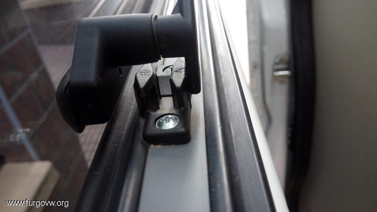

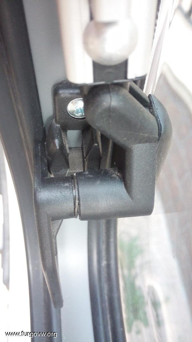

Una pregunta, los topes de los cierres de las polyplastic, van así? O tiene que quedar la patilla del cierre entre las dos pestañas? Por que me da  a mi que yo los monto mal...jajaja
lentiscales
Hola Tomy,  lleva dos posturas A y B. El fabricante indica (en alemán) que en la parte baja los pongas en la postura A y en los cierres verticales en la postura B.  Te pongo una foto. Otra cosa es que luego no cierre bien y debas cambiar a B pq aprieta más. Lo que más influye en que la polyplastic cierre estanco y no entre agua es que le des la forma curva al marco de madera que trae la chapa. Si te fijas la polyplastic no es recta sino curvada.

No se si las ventanas son las mismas que llevo yo, yo llevo la Dometic Seitz S4 abatible y el cierre tiene dos posiciones como la tuya, uno para dejarla cerrada estanca y otro para dejarla un dedillo mas o menos abierta. Cuando pueda le hago una foto para que veas como va.

Muchas gracias lentiscales!! Pues siempre los puse mal...jajaja. Si la curvatura de los marcos hay k hacérsela bien para que quede perfecto, yo los curvo con agua y soplete....pues menos mal que en la ducato aun no puse las gomas, así ya pongo bien los cierres..jej

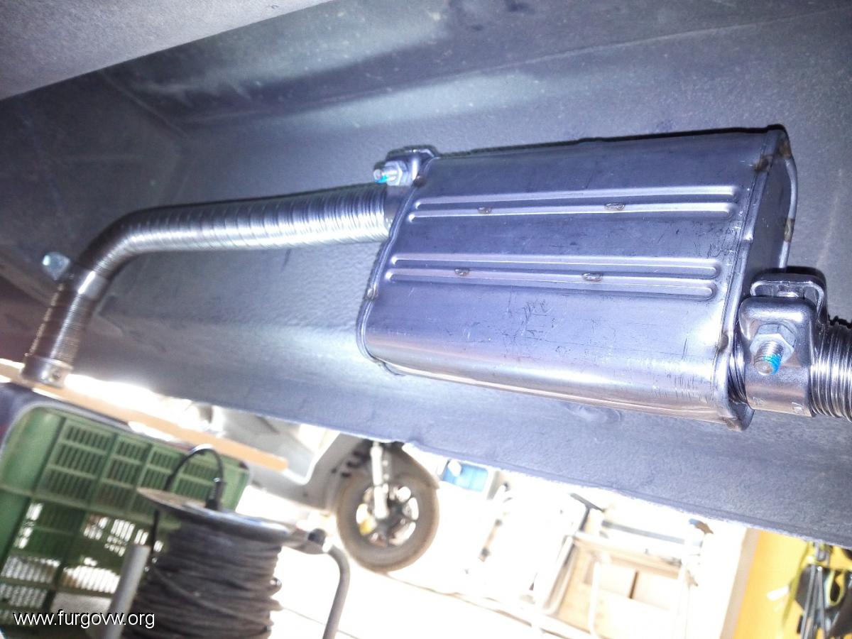

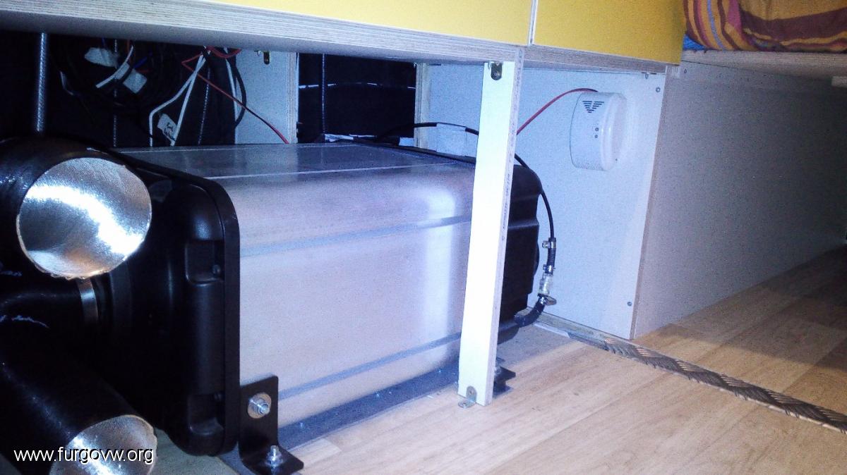

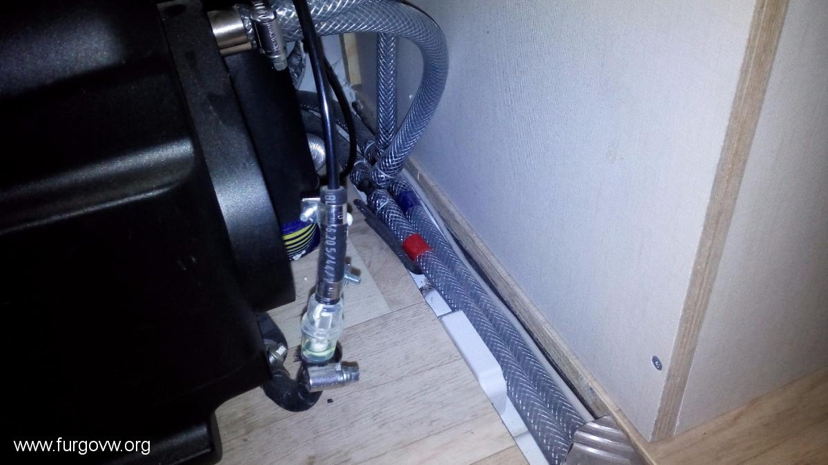

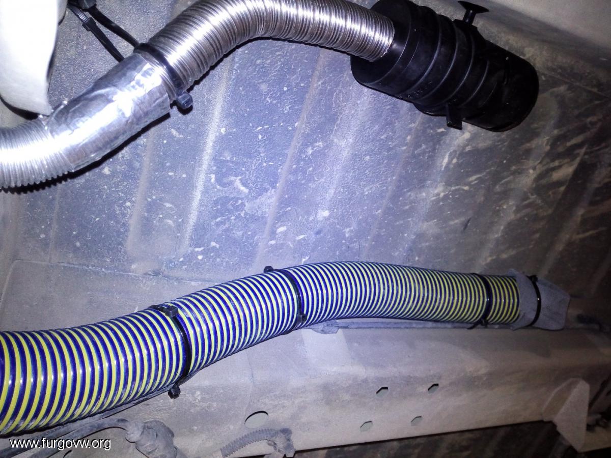

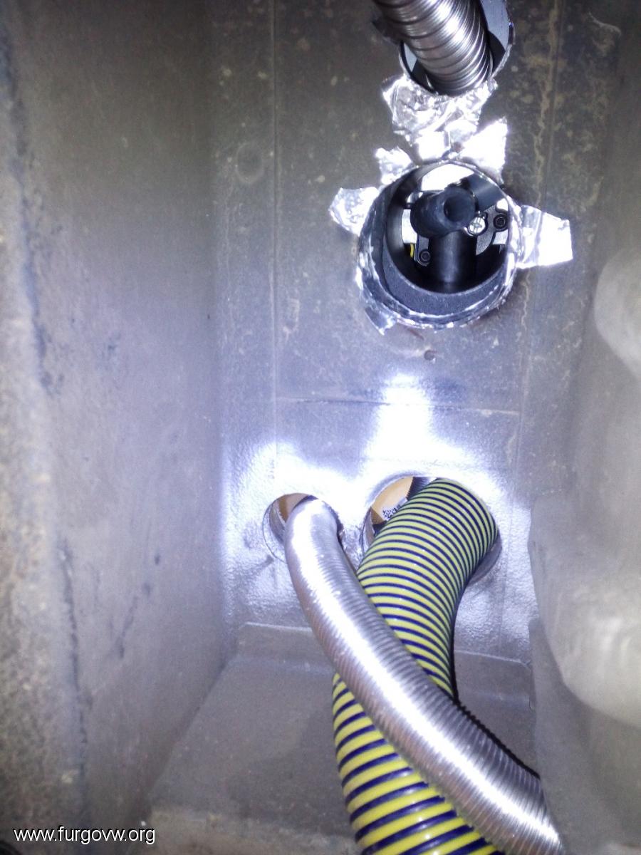

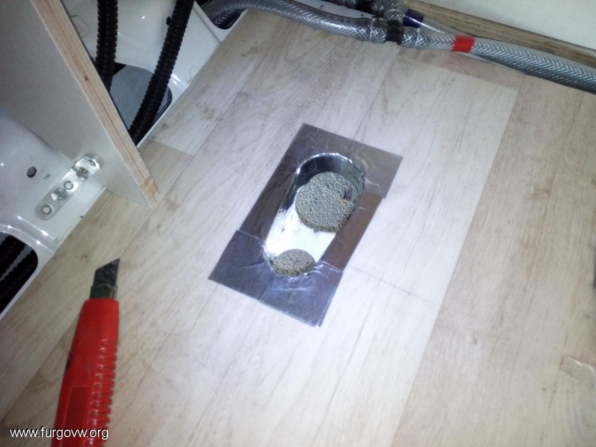

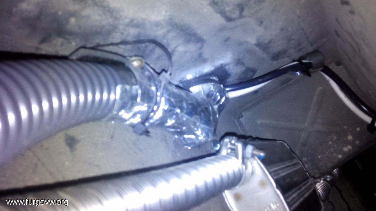

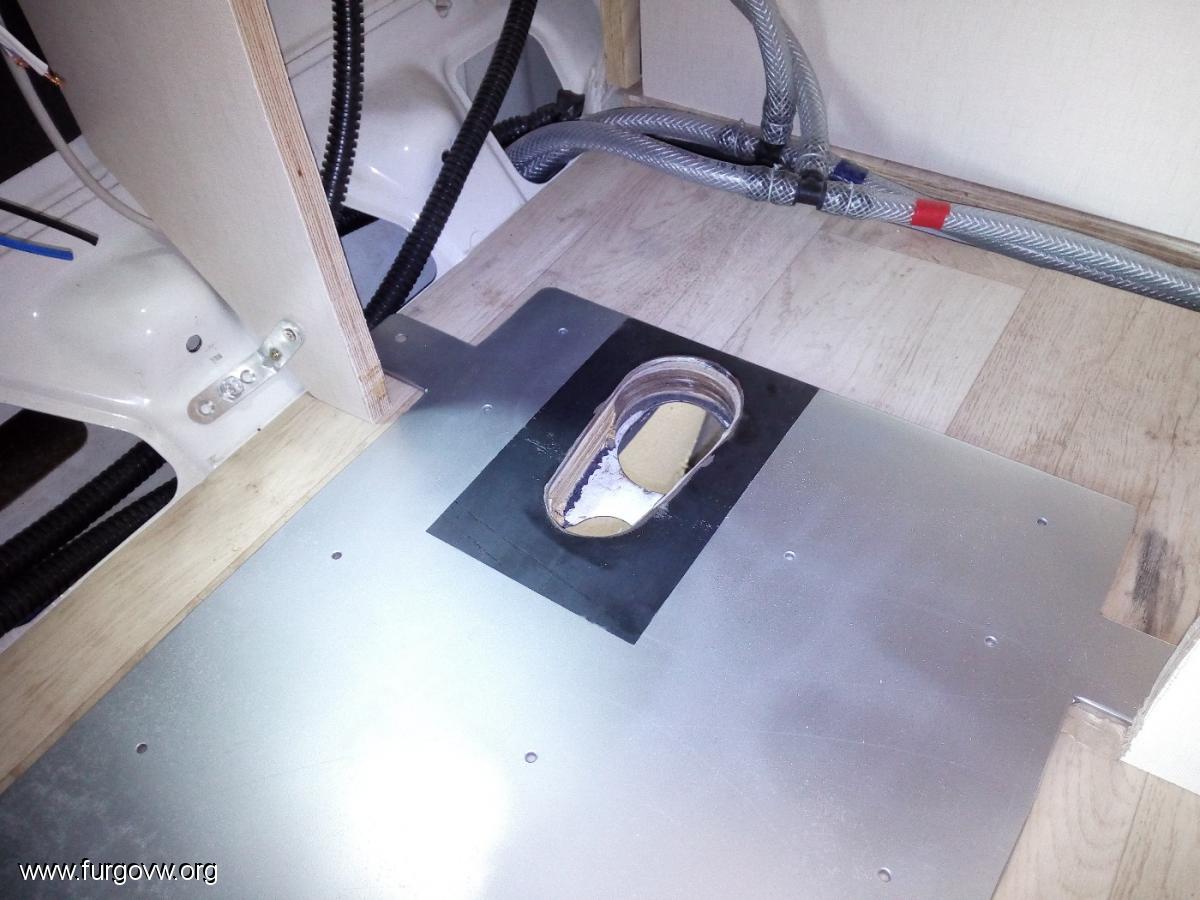

Bueno, pues me pongo con la instalación de la dual top,.....telaaa!
Detalle, le coloqué un filtro de combustible al "estilo moto". Cuando instalé el espadín de alimentación al depósito de la furgo, me dí cuenta de que nada impediría que la porquería del diesel (véanse comunes problemas por resíduos en el gasoil) me estropease mi carisisisima calefacción.
Para ganar espacio, la coloqué bajo el fregadero. No tengo calorcito en el baño, pero sobreviviremos... jeje
tomorrow more....
