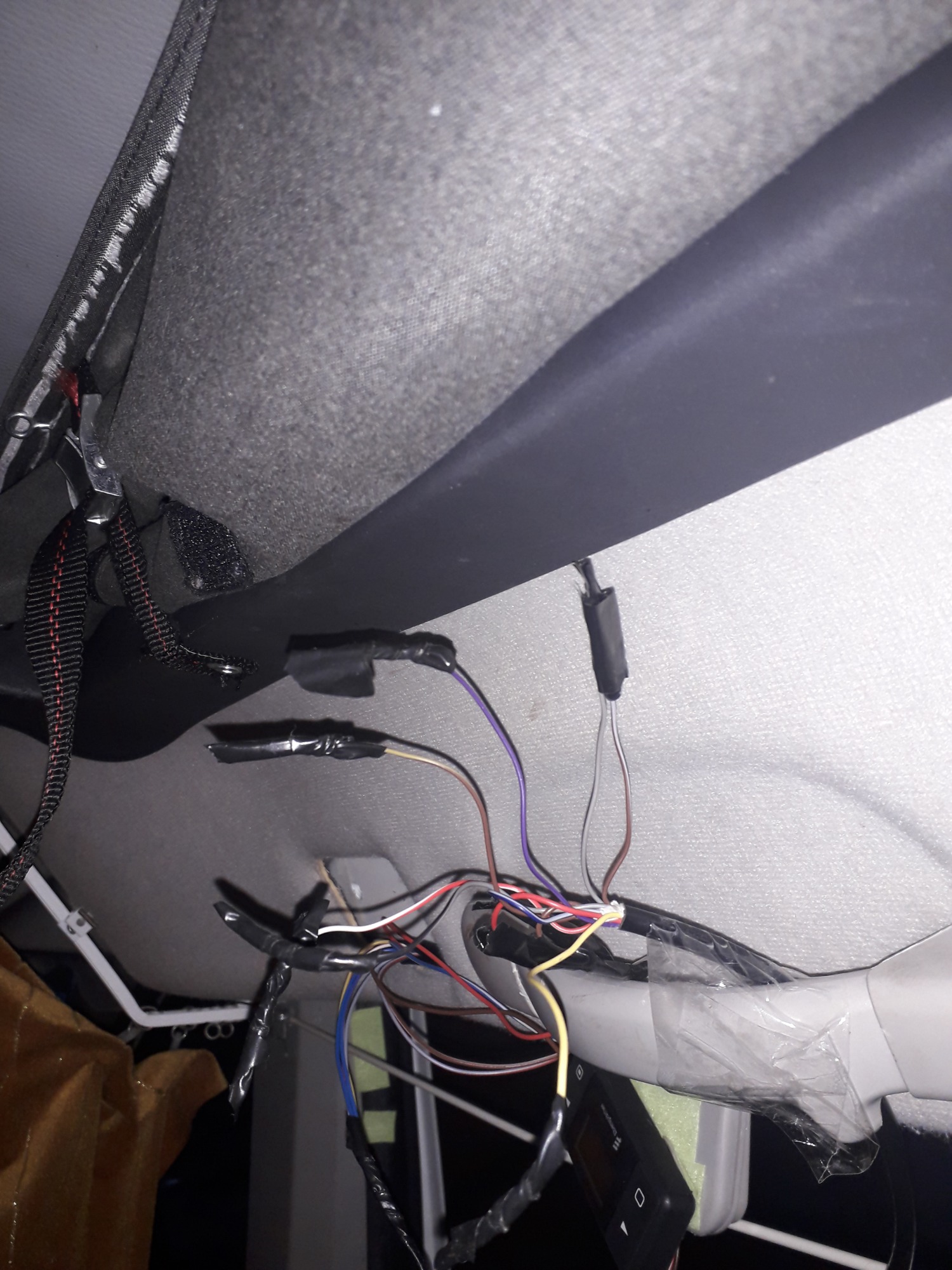

Retomo el hilo.
Tengo el mando de ruleta.
Debo conectar al gris que viene de la calefacción y al que viene del mando( blanco rojo)....corto el que viene del mando y empalmo o lo conecto al pin dejando los cables cómo están?

Instale el sensor remoto ,creo q correctamente, no me queda claro si tengo que desconectar el interno. decir q tengo una D2 con el mando de ruleta y 3 botones, encender, apagar y ventilador.
No he visto mejora.
Por otro lado voy a intentar comprar otro más preciso,el que puede tiene una tolerancia de 2,5 a 5 grados.

si, kitalo, o separa cables,y pon cinta aislante.

Ahora la siguiente pregunta, habro la carcasa y lo veré?

no, solo soltar los cables correspondientes q van a control

Además de la conexión del nuevo sensor hay que cortar algún otro cable?
No sé si lo estoy haciendo bien.
Conecto la sonda al gris y al marrón blanco que viene del mando, hasta aquí bien. Algo más?

El ris y gris y marron son loa q solte, los d la derecha
