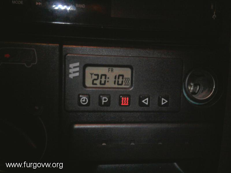

Llevo una webasto. Antes no podía regular la temperatura. En la centralita tengo un selector que me deja subir y bajar grados pero que no regula. Me imagino que es porque no lleva sonda de temp interior porque ésta no aparece por ningún lado.

Estoy aterrizando en esto y queria preguntaros si es posible conectar este tipo de termostato a mi calefacción, es una ebersparcher de una T4 del 97, no creo que sea muy complicado, solo encontrar el cable que enciende y apaga la calefa (asi usamos el termostato).
Alguno ha echo este brico en mi modelo de calefa?
a ver si hay ayudita que ya me veo asao como un pollo..
