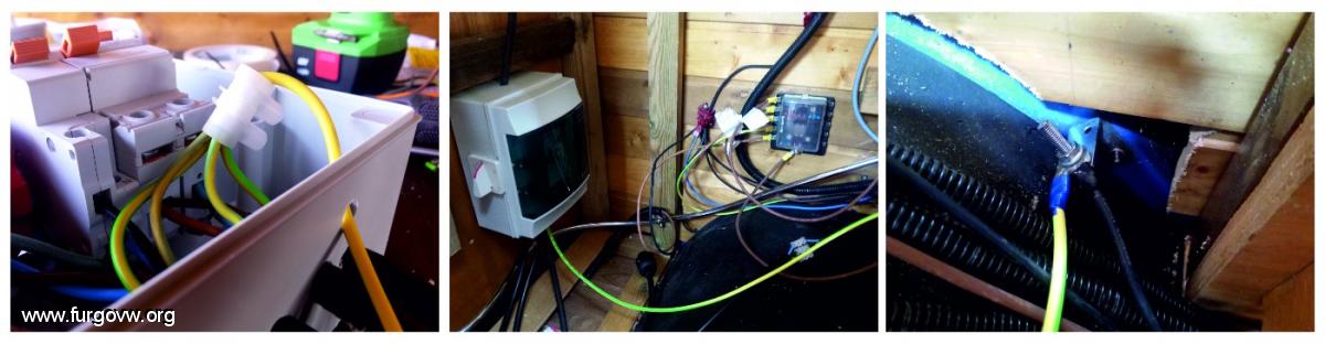

A riesgo de que me lluevan las criticas por chapuzas :roll: :roll: :roll: os pongo una foto de los cables de masa de los 230v y donde va anclado. El otro cable negro que se ve en el anclaje es el del negativo de la batería.
Lo último que estáis comentando Eneko e Iván es que no tenéis tomas a chasis o que no son tan importantes?

Cibo: ese cable verde amarillo que va a una masa, debe ir fuera. Supongo que del cuadro habras sacado una manguera de 3 hilos que irá al exterior no? uno de ellos verde y amarillo.. no? pues por ahí viaja la derivación a tierra... no la lleves al chasis
Si, el cable de la toma externa tiene los tres cables. ¿Entonces lo quito del chasis y donde lo pongo?, ¿que debo llevar un pica y pincharla al suelo cuando use los 230v?.
cagondios donde te enchufas damos por hecho que hay tierra sino apaga y vámonos... jejeje que de todo habrá porque ves cada cuadro en los campings.. .meparto
tú quita esa tierra de masa sí... eso, como los dos cables de 230v.. a la p. calle van todos
Okeis, okeis, okeis.  .loco1
