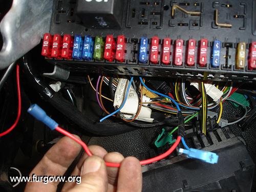

gcab
Tienes la señal en la caja de fusibles si no recuerdo mal, creo k es un cable azul.
Mide con el polimetro.
He encontrado esta foto en internet, no estoy seguro, hace bastante que hice mi instalacion, pero si te da los 14 al arrancar y 0 con el contacto te vale.
Suerte!
