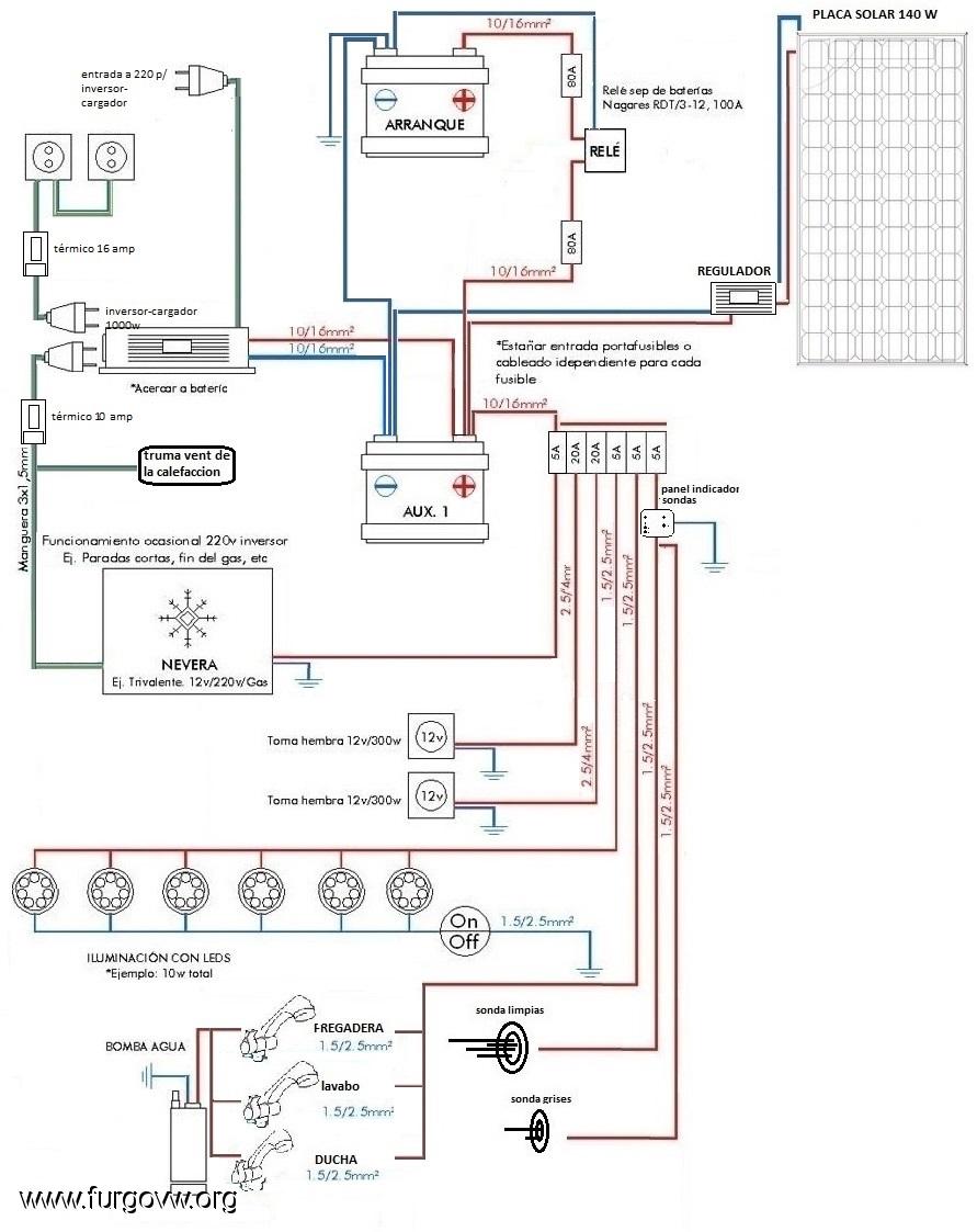

Hola buenas, soy nuevo por aquí. Quiero montar la segunda batería y quiero seguir el esquema básico de la primera pagina de este post, pero se elimino del servidor. Alguien la tiene y la puede volver a subir?. Gracias

hola.porque no se ven las fotos del esquema?gracias
Me sumo a la petición.
Alguien podría colgar los esquemas de instalación de la primera página? Hace meses que desaparecieron
Muchas gracias!

angelipides
Cita de: Do La Fa en Julio 23, 2014, 14:53:07 pm
Muchas gracias!
Es cierto no se ven los esquemas si alguien podria ser tan amable de volver a colgarlas estaria enormemente agradecido

mcanada
Julio 24, 2014, 22:12:17 pm #3952 Ultima modificación: Julio 25, 2014, 11:51:44 am por mcanada
Cita de: angelipides en Julio 24, 2014, 03:23:26 am
Yo las tenía bajadas al disco duro... espero que al autor, Eneko, no le importe que la vuelva a poner.
Se ve más pequeña pero creo que se entiende.

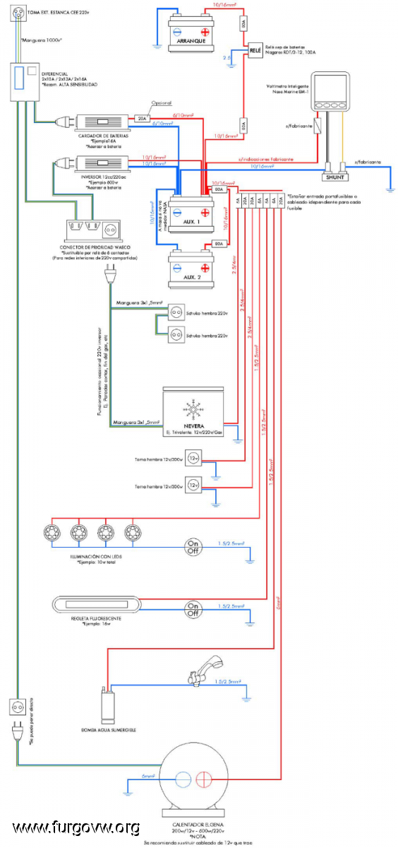

También tienes este hilo:
http://www.furgovw.org/index.php?topic=288263.msg3458388#msg3458388
en el que aparece este:
Do La Fa
Cita de: mcanada en Julio 24, 2014, 22:12:17 pm
Muchas gracias! Aunque no se lee demasiado bien.
Una cuestión al respecto de este esquema. Los interruptores de las luces y el del grifo para la bomba, están puestos en el cable de masa. Es correcto así, o es mejor en el positivo?

Surkaster0
Cita de: Do La Fa en Julio 25, 2014, 11:48:58 am
Yo los pondría en el positivo, aunque no lo he hecho nunca, pero espero montarme algo y los voy a poner el positivo, por si las moscas
mcanada
Los grifos ya llevan incorporado su interruptor, en el esquema no sale.
No obstante no hay que comerse la cabeza por poner el interruptor en la línea de positivo o de negativo, a la hora de funcionar es exactamente igual.
amikoj
Cita de: mcanada en Julio 29, 2014, 08:28:28 am
Para mayor seguridad yo lo pondría en el positivo, de hecho, en automoción, todo está a masa y para ponerlo en funcionamiento le das o quitas positivo, esa es la filosofía, entonces ¿por qué cambiarlo?
De acuerdo que electricamente da igual.
L. Zamenhof
Surkaster0
Con 12V no hay problema porque nunca te va a dar un sartenazo, pero por si las moscas siempre cortar el polo con diferencia de potencial respecto a masa, que es donde pisas.
De hecho, y repito que soy un novato que estoy aquí para intentar aprender, me extraña que te homologuen así. Y si lo hacen, mal hecho, piensa que si vas a sustituir algo (una bombilla, el grifo...) estas tocando el positivo sin cortar, y depende de conque parte de tu cuerpo toques el negativo, te dará, vamos, que si hay poca carne entre el + y el -, te puede dar algo, claro tendrias que tocar muy cerca de la punta del dedo, o con la lengua  .loco2
amikoj
Yo cuando hablaba de seguridad y cortar el positivo, me refería a prevenir averias e incendios.
12 V es tensión de seguridad,  (<24V, según RBT) no hay peligro para el cuerpo humano en circunstancias normales.
L. Zamenhof
