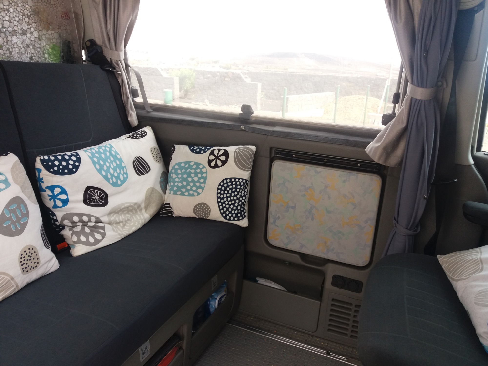

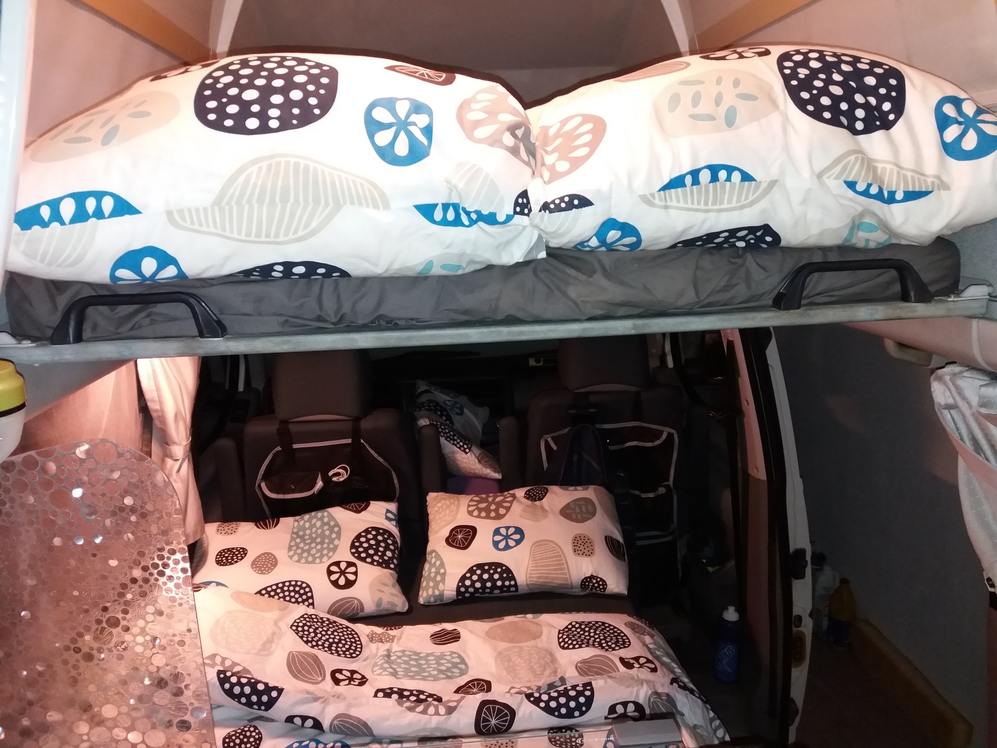

Cita de: Corsica. en Septiembre 30, 2020, 20:30:22 pm

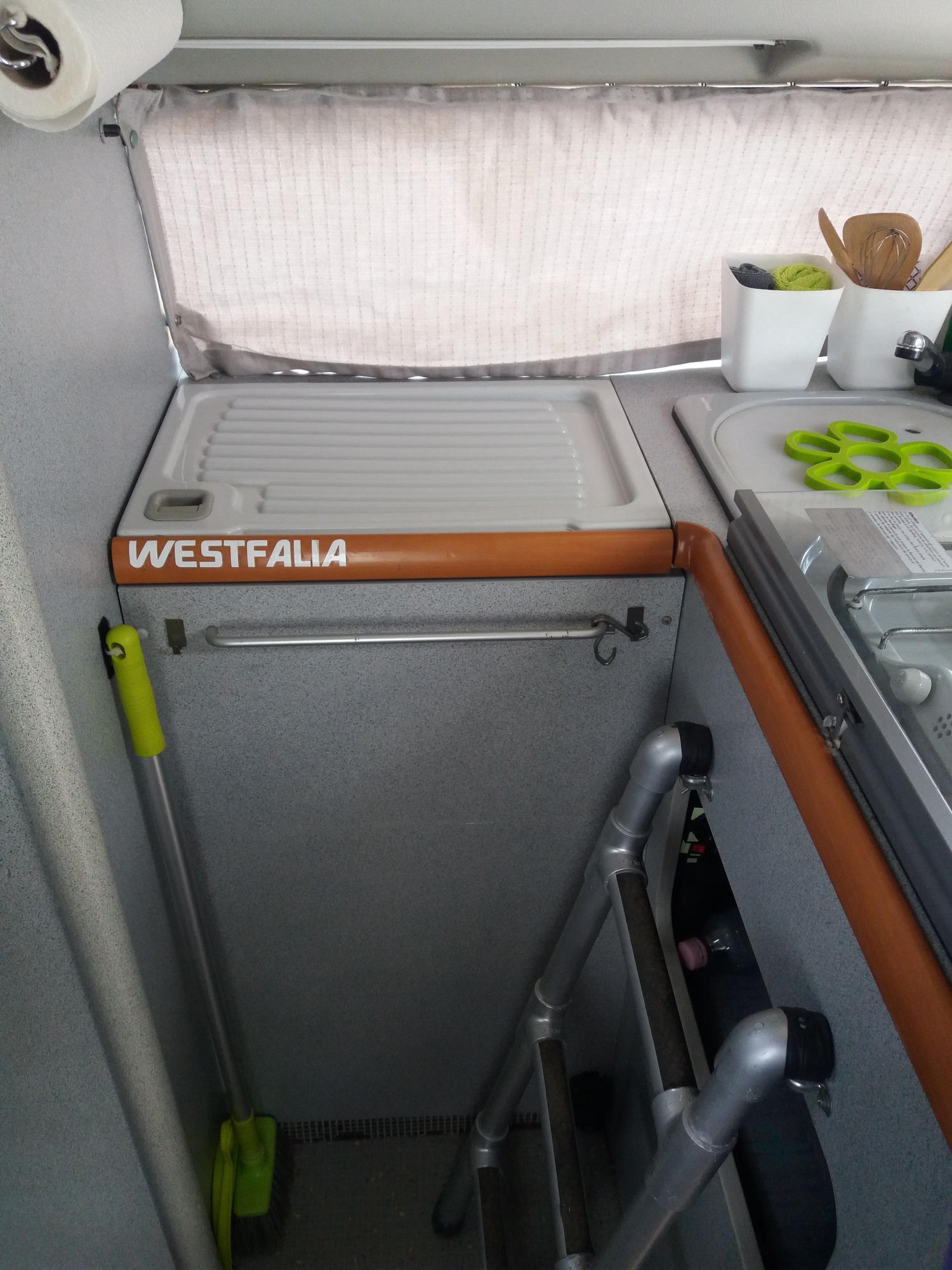

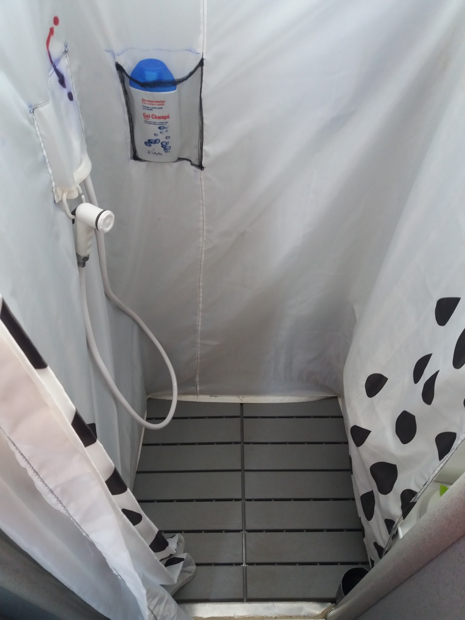

Que chula la tienes, no la había visto, la verdad es que la tienes muy completa. Respecto de la ducha ¿lleva unidos los depósitos de limpias y grises?.
Corsica.
Hola ! Pues ha cambiado algo más desde entoncés : fundas nuevas a medida aprovechando la compra conjunta, cantos de madera lijados y dejados madera natural clarita vista ( gracias Papolín por la idea ! La rejuvenece mucho!) no tengo unidos los depósitos de grises y limpias. Siguen como vienen de fábrica. Y prefiero dejarlos así. La autonomía es suficiente y en caso de necesitar más autonomía si tenía pensado estar tiempo dónde no hay dónde reponer agua, he llevado una garrafa en la parte baja del armario con bomba de 12v para mandar más agua al de limpias y perfecto. Saludos y felices fiestas

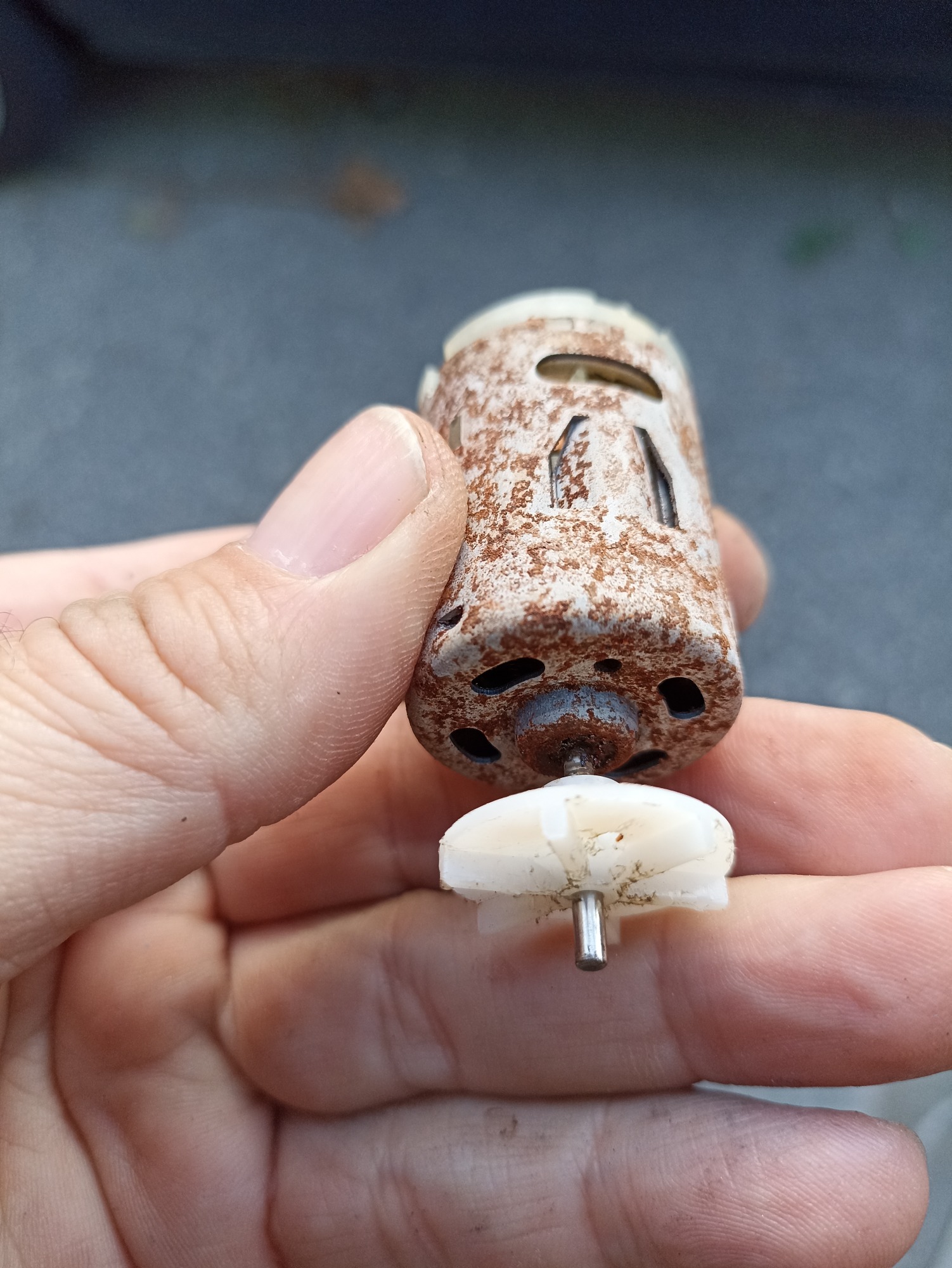

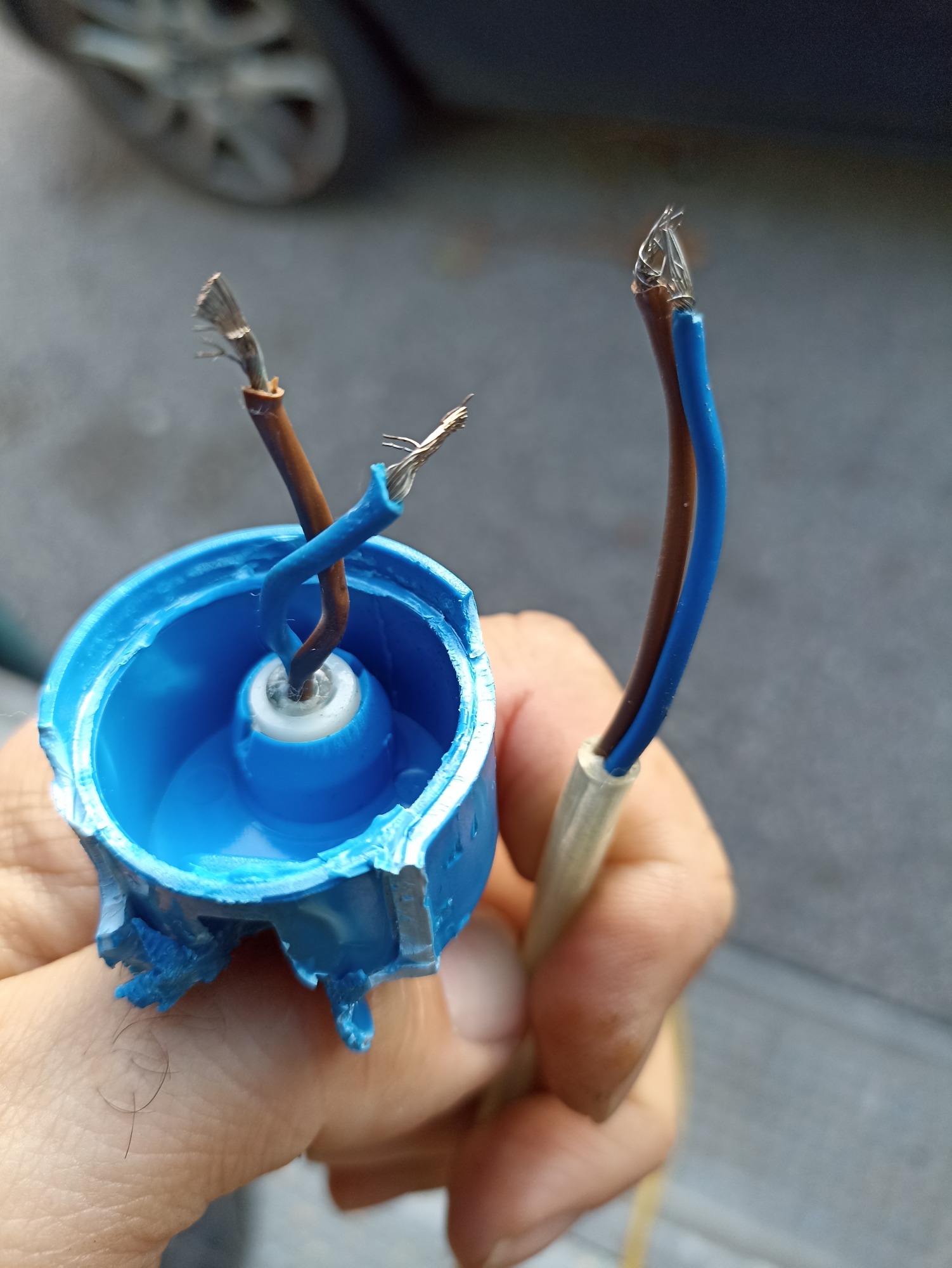

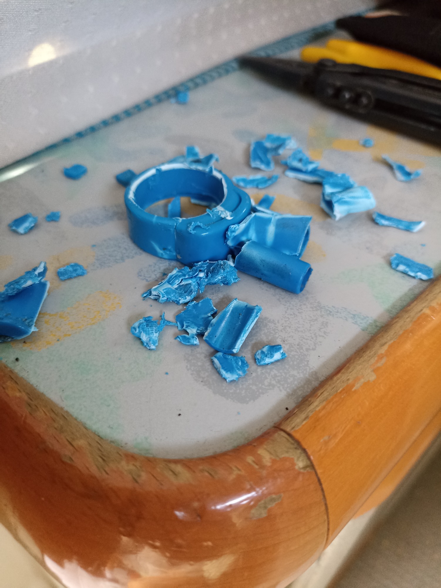

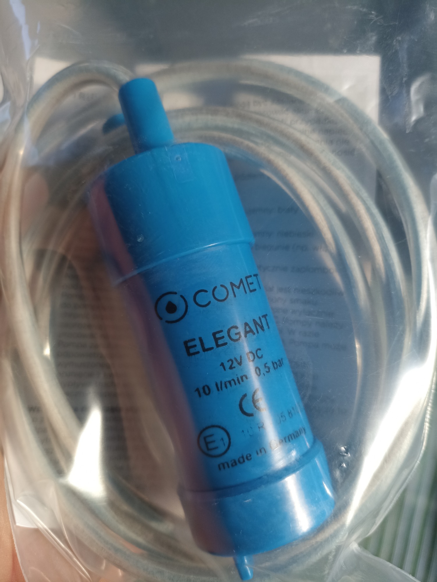

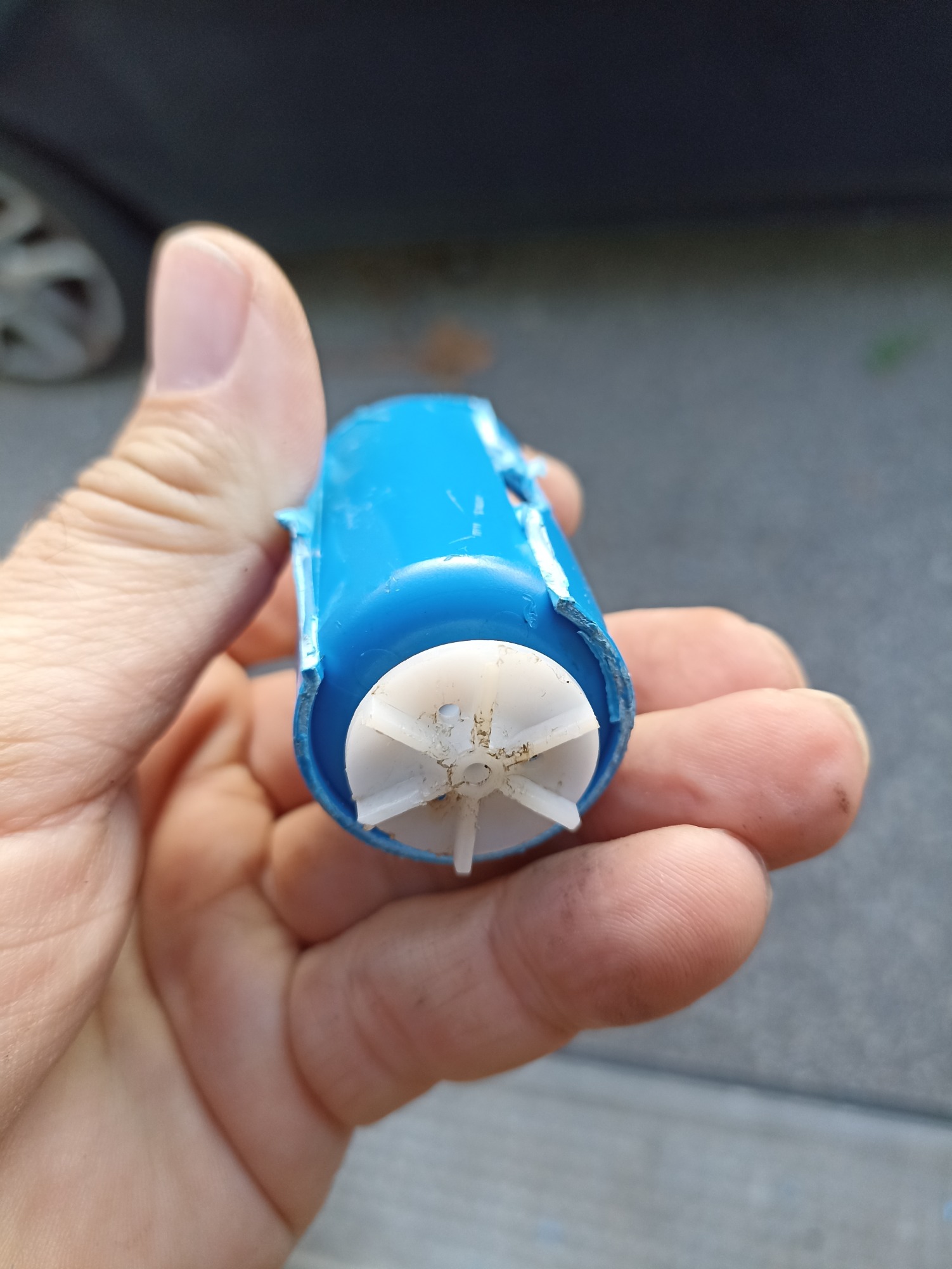

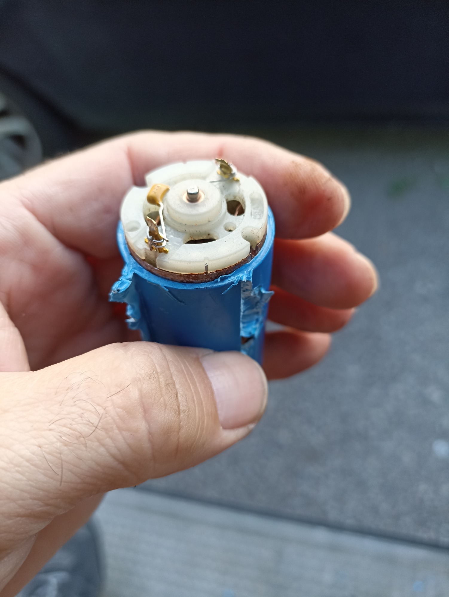

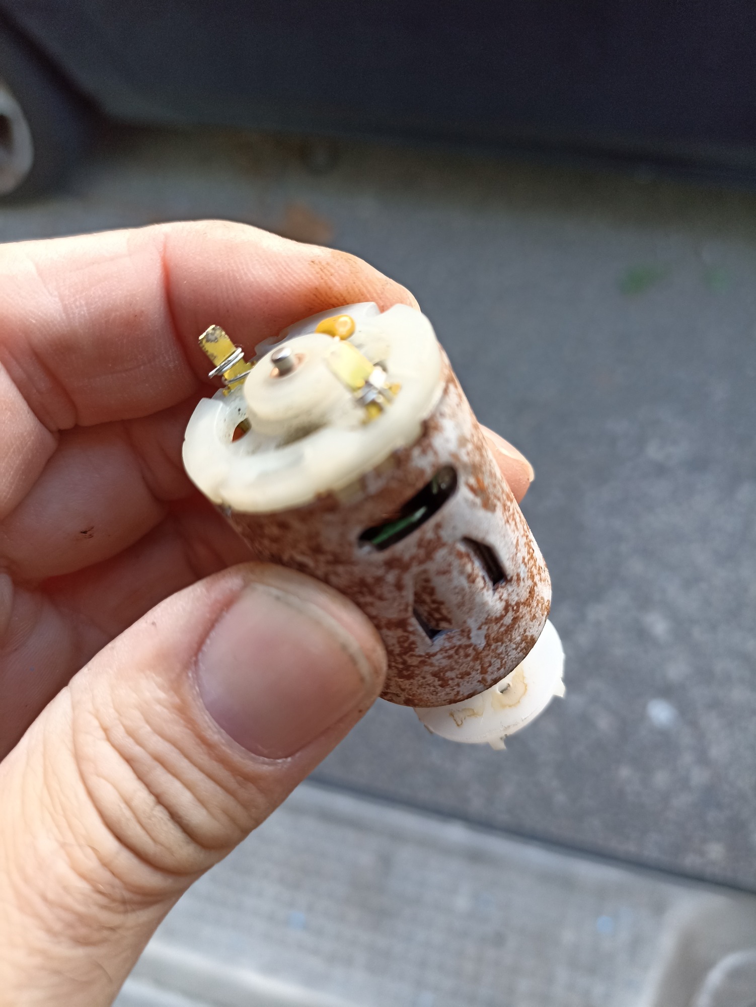

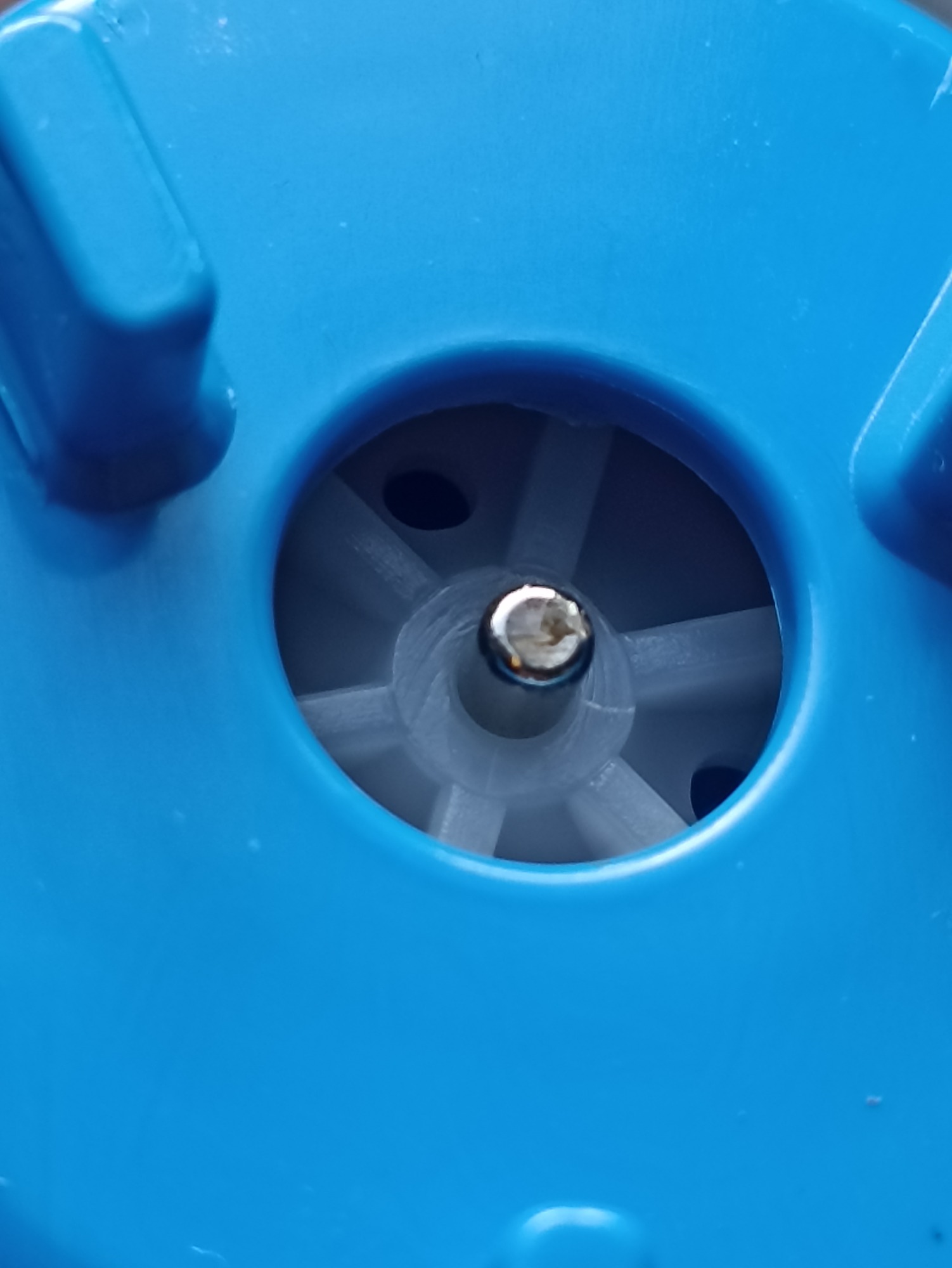

Buenas, he estado cambiando la bomba del agua, por segunda vez, después de intentar recuperarla metiéndola en vinagre para desbloquearla por la cal del agua que tenemos en Mallorca. Y ya puestos como me gusta abrir o desmontar las cosas para ver cómo son por dentro y a veces intentar arreglar, os pongo unas fotos....
Primero despiece con precaución para no romper nada ni perder ninguna pieza:
Cuando se llega aquí ya tenemos casi el motor a la vista
Y al final el motor con un poco de óxido superficial:
Si lo montáis todo otra vez y os queda así:
seguro que funciona.... .sombrero

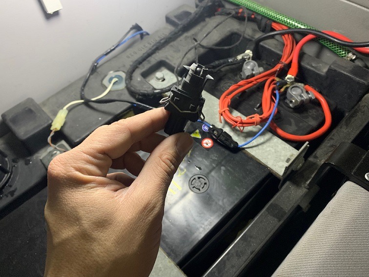

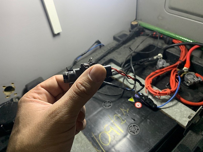

tras unos pequeños problemas eléctricos causados por un cortacorrientes que no funcionaba correctamente al desmontar y trastear en la parte de la batería he dado con este conector que estaba ahí suelto. no sé de que es, alguien tiene alguna idea de lo que podría ser? adjunto unas fotos a ver si me podéis ayudar:

Diria que es el sensor de temperatura de la bateria secundaria. En mi anterior T4 lo llevaba en un soporte en escuadra y media la temperatura del compartimiento de baterias.

Cita de: aballana en Enero 05, 2022, 13:26:20 pmDiria que es el sensor de temperatura de la bateria secundaria. En mi anterior T4 lo llevaba en un soporte en escuadra y media la temperatura del compartimiento de baterias.
Saludos!
buenas,
esta es la temperatura que nos marca en la centralita o no tiene nada que ver??
lo dejaré donde estaba un poco más ordenado y listo...
gracias por el aporte
saludos

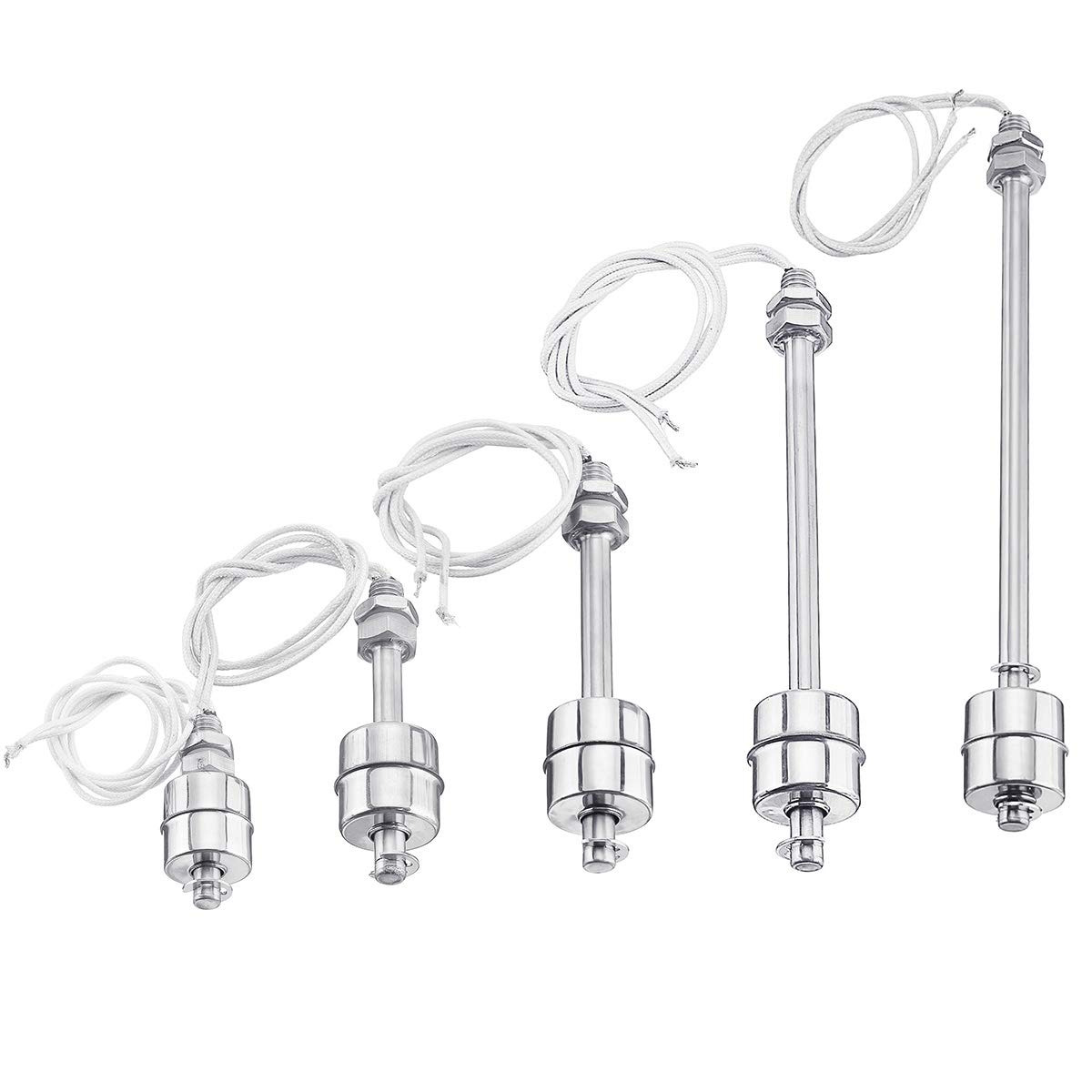

Hola, vamos a ver si soy capaz de explicarme..., la centralita de la furgo tiene dos indicadores de agua, una de limpias (con tres barritas) y uno de sucias (este se enciende cuando el depósito está lleno).
La furgoneta creo que tiene un depósito de limpias de 47 litros (colocado detras del baño) y uno de sucias de unos 60 litros (que va al lado de la batería) y cada depósito lleva una sonda que va conectada a centralita, si te los han unido y le han quitado las sondas, entiendo que los cables deben de andar sueltos por ahí... en principio llevan como una clavija para unir a los cables de la sonda. Si los cables no cierran el circuíto la centralita no indica nada, en el momento en que cierras el circuíto te indicará lleno.
Como te decía el de limpias en principio llevaba una boya que iba a lo largo del palo de la sonda y dependiendo de la altura de la boya te indicaba una raya, dos o tres y así te indicaba el llenado. Esa sonda te la pueden hacer (a mí me la hico un chico muy majo de este foro y en un año sigue funcionando de lujo...) con una sonda con tres boyas indicando cada boya una señal de corriente distinta, eso si eres manitas lo puedes hacer tu (yo no lo soy). La del depósito de sucias solo indica lleno (en caso de que no esté lleno no aparece indicación de depósito).
Pues bien la idea sería pillar una sonda como la que te pongo en la foto que consiste en una boya que cuando sube o baja cierra el circuíto (dependiendo de tus necesidades, creo recordar que dependía de donde le pusieses la presilla enla varilla).
Así si pones uno largo en el depósito del baño y cuando la boya esté arriba te indique lleno en la centralita y cuando baje te indique vacío (y así sabes que entra en juego el segundo depósito de 60 litros) otro igual para el depósito de sucias (el largo lo decides tu) y que cuando se vacíe el depósito se encienda la señal en centralita de depósito lleno o que esté encendido la señal de depósito lleno y cuando se agote el agua desaparezca la señal (eso al gusto). Creo recordar que para el de limpias te hace falta una sonda de unos 40 cms, supongo que para el de sucias también pero mide y mi recomendación sería que la del de sucias no llegue al fondo de modo que cuando te avise ten quden unos litrillos de reserva.
Yo creo que así te podría funcionar y te daría una orientación.
Si no me expliqué bien no dudes en preguntarme, si necesitases algo te podría pasar mi tfno y te mandaría fotos por wahtsApp.
