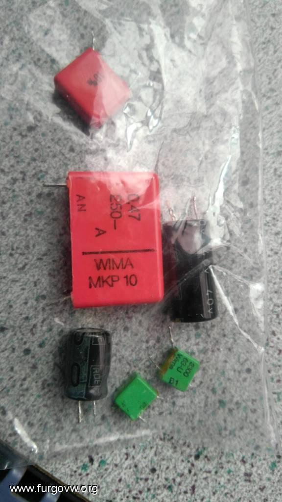

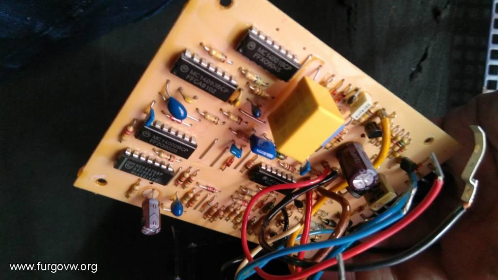

Buenas, hace poco me empezó a pintar la nevera cada 30 segundos y no enfriaba, de los 7 condensadores de la foto que habéis puesto le he cambiado todos menos el 1 y nevera funcionando de nuevo, 5 pavillos de materiales y un problemón menos. Me gustaría agradecer a todos vuestros aportes en el foro, si me véis por ahí llevaré las cervecillas bien frías gracias a vuestro brico para invitaros, un saludo y un millón de gracias

Hola a todos, yo también he tenido el mismo problema. Una vez desmontada la nevera y su centralita, no se pierde nada en probar cambiar los condensadores 3,5€, a mi me ha funcionado!! De momento me ahorro los 200€ de la nueva centralita.

Yo he cambiado 5 de los 7 condensadores de la placa, siempre respetando la capacidad pero el voltaje puede ser mayor.
Con el resultado de que ya funciona correctamente, por lo que los otros dos condensadores que me quedan por substituir (el 5 y el 6) los dejare en standby hasta la proxima incidencia.
Muy agradecido al foro y a toda la gente que ha aportado en este post.

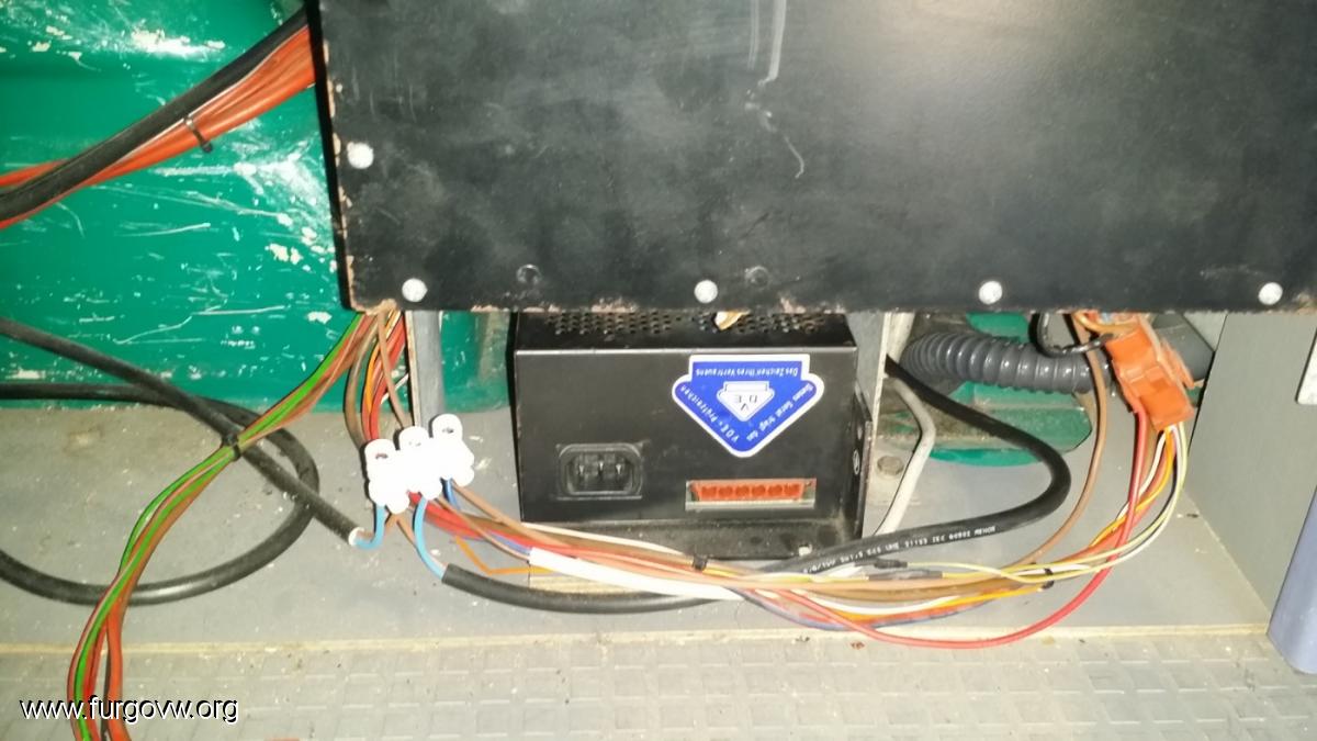

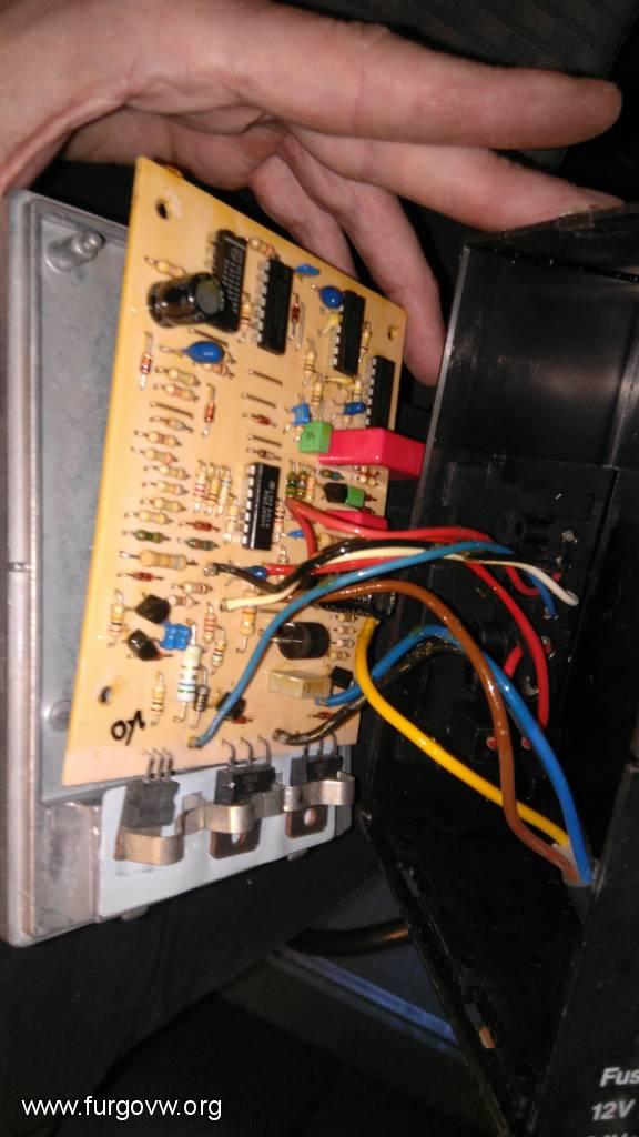

Muy buenas pues otro con problema de nevera.  La nevera es de una Cali del 92 la de muebles fría azulado. Bueno creo que me pasa lo mismo la enciendo y parece que arranca de oye un pequeño "pitido" y vuelve a empezar.  Desmonte la madera inferior y metí la mano y vi que los ventiladores funcionaban , movían aire.  Me paso después de estar 15 días seguidos funcionando en agosto de vacaciones por el sur. Ya me he leído. El hilo completo ayer y voy a intento lo.primero lo de los 7 condensadores,también me ha aliviado el ver que no tengo que sacar la nevera que eso me tenía martirizado,  no quería meterme en tanto lio. Con las últimas fotos he visto que hay que f4dmo tarde esta placa negra verdad?
No se nada de electrónica pero bueno ya veré como me las apaño.
Gracias de antemano  por.la.ayuda y por el pedazo hilo

Sabéis si hay que sacar la nevera, o por abajo se puede acceder a la plaquita para probar si hay suerte cambiando los condensadores?
Lobete
Hola.
Yo tras leerme todo el hilo me da la impresión que si es la placa no es necesario sacar la nevera. Hay que quitar la placa negra que se ve en la foto anterior.  Espero que sea así.
Cantaebrio1
Ya tengo la nevera funcionando, cambié los 7 condensadores.
No hace falta sacar la nevera, se puede quitar la placa desmontando la nevera puesta en la furgo.
