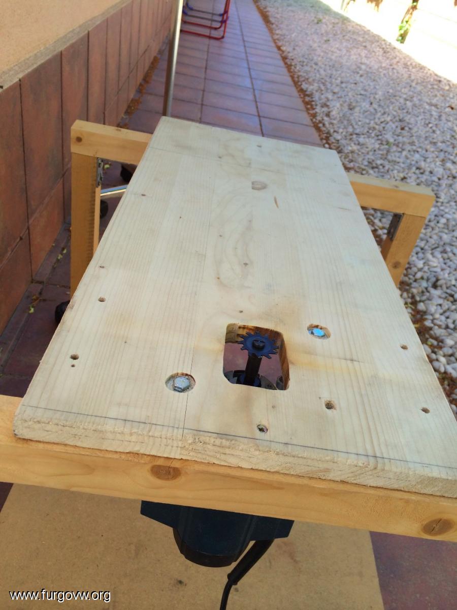

Lo suyo es montar la fresadora por debajo de una mesa
La dremel no vale para esto...

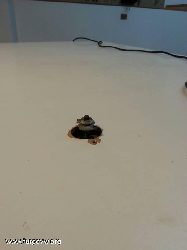

Guid0
Yo también opté por montar una fresa por debajo de una tabla...

Para el próximo mueble pondré la fresadora sobre un tablero como habeis dicho anteriormente, un invento genial, gracias por compartirlo  .ereselmejor
