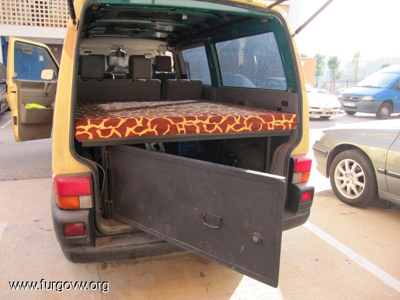

Yo tambien la he visto,jejeje.Batalla larga...me encanta,¿ES un somier lo que llevas montado?
chema lopez
Buenas Mensaka, la cama es una estructura metálica hecha a medida, con base de chapón marino de 18 y colchón de gomaespuma de alta densidad plegable y desenfundable de 10 cm de espesor ( se duerme delkarajo)
http://www.furgovw.org/galeria/fotos/chema-lopez/Cama-T4-larga.jpg
http://www.furgovw.org/galeria/fotos/chema-lopez/Cama-T4-larga4.jpg
Tiene un porton inferior con llave
http://www.furgovw.org/galeria/fotos/chema-lopez/Cama-T4-larga3.jpg
Y anclado fijo al suelo
http://www.furgovw.org/galeria/fotos/chema-lopez/Cama-T4-larga5.jpg
La cama mide 187 por 147, y con las dos primeras filas de sillones sin quitar ( que es lo que estaba buscando
http://www.furgovw.org/galeria/fotos/chema-lopez/Cama-T4-larga1.jpg
Colchón plegable
http://www.furgovw.org/galeria/fotos/chema-lopez/Cama-T4-larga2.jpg
Tiene la altura de los sillones plegados
http://www.furgovw.org/galeria/fotos/chema-lopez/Cama-T4-larga7.jpg
http://www.furgovw.org/galeria/fotos/chema-lopez/Cama-T4-larga6.jpg
Ahora mismo lo tengo todo desmontado, he terminado con el aislamiento térmico, estoy metiendo cables y haciéndole unos muebles.  La cama quizás la venda...

Acojonante el reportaje.Yo estoy buscando algo así pero con la salvedad que mi  Eurovan es batalla corta con la cual me gustaria que el final de la estructura fuera telescopica para cuando tenga los sillones recogidos.¿Lo ves factible?

Claro que se puede, mi estructura por ejemplo, en la parte que llega a los sillones es voladizo, esta parte se puede cortar a la medida de la T4 corta, y que el colchón en esta parte descanse sobre el respaldo abatido de la segunda fila de sillones, o que la estructura se pueda desplegar por encima de los sillones por bisagra o haciéndola extensible de muchas formas... Animo no es difícil.

¿no te ofenderás si te copio tu brico para el portón con llave? Es una pasada, exactamente lo que querría hacer. Ahora me hace falta un poquito de tiempo y meteré mano a mi recién adquisición ;)
