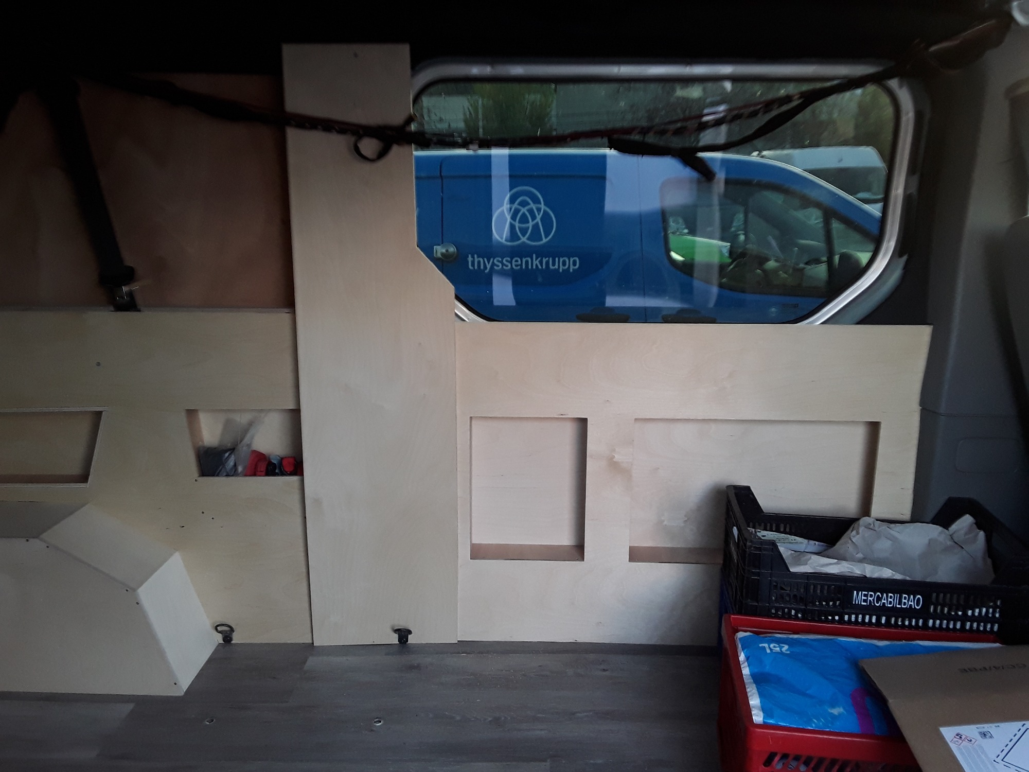

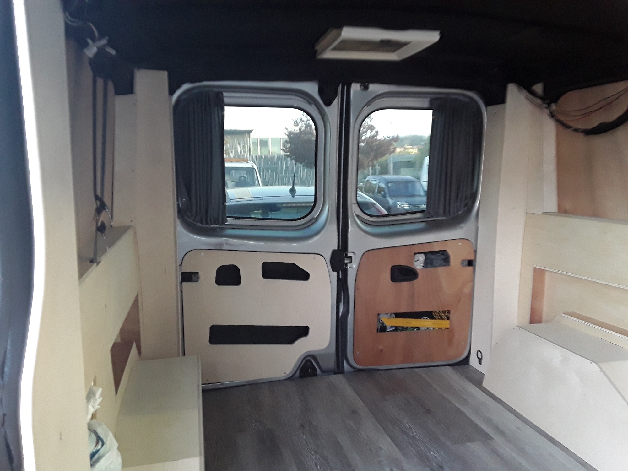

Esta claro que el kaiflex se puede dejar a la vista solo que se estropeará antes que si estuviera tapado. Yo de echo he estado 2 años con la furgo aislada nada más que con el kaiflex ya que no acababa de meterme con la camperizacion.
En cuanto a dejar parte de la chapa sin aislar se puede dejar solo que esas partes al final se enfriarán o calentarán mucho más que el resto al no tener el aislante.
Yo en mi caso aislé toda la furgo y ahora estoy forrandolo con tablero de contrachapado de 10mm.
La única parte que no he aislado de momento es parte de las puertas que seguramente más adelante las forrare de moqueta.

Buen trabajo. Justo así es como quiero panelar yo la mía, aprovechando todos los huecos. Ahora que lo visualizo me gusta la idea más todavía.
Una pregunta como has hecho los ángulos rectos? Como has unido las tablas?
Enviado desde mi SM-M205FN mediante Tapatalk
karpintxiki
Cita de: iratxeagga en Noviembre 07, 2020, 08:03:17 amBuen trabajo. Justo así es como quiero panelar yo la mía, aprovechando todos los huecos. Ahora que lo visualizo me gusta la idea más todavía.
Pues algunas las he unido directamente metiéndoles unos tirafondos de 3x30 en el canto. Otras o bien lo he echo por la parte interior poniendo un listón interior para que no se vean
