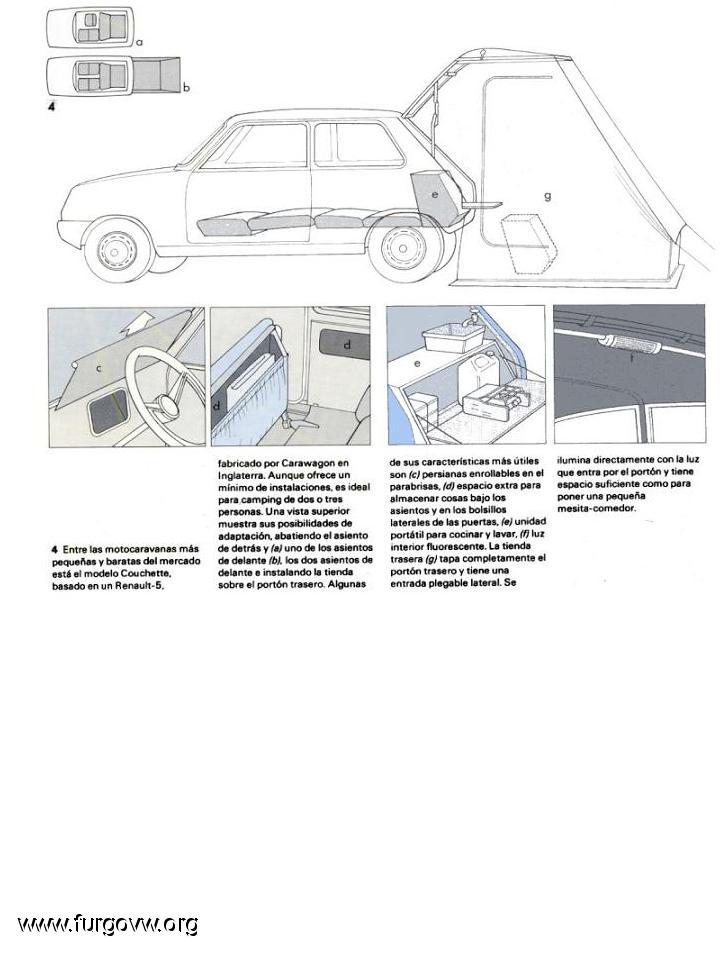

Arriba habláis del Couchette Carawagon (el mismo de los Land Rover) 1977, como indica el texto.
http://renaultconcepts.online.fr/r5/carwagon.htm
http://books.google.es/books?id=FAEAAAAAMBAJ&pg=PA102&lpg=PA102&dq=%22renault+5%22+%22carawagon%22&source=bl&ots=nJItBTYmMO&sig=6y8Gzflson9OBoUEKZMQ2lr-xls&hl=es&sa=X&ei=YGoyT8Z0xdGEB87v5e8E&ved=0CDAQ6AEwAg#v=onepage&q=%22renault%205%22%20%22carawagon%22&f=false
