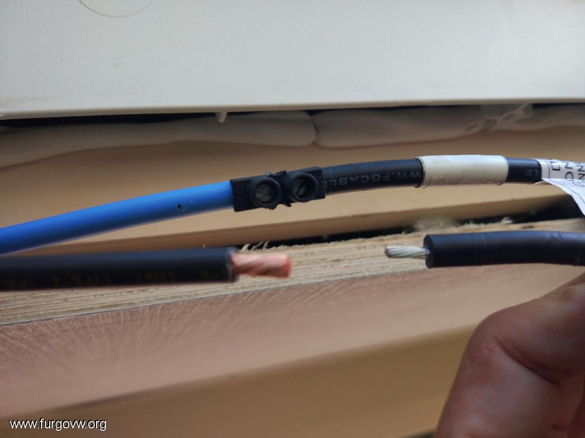

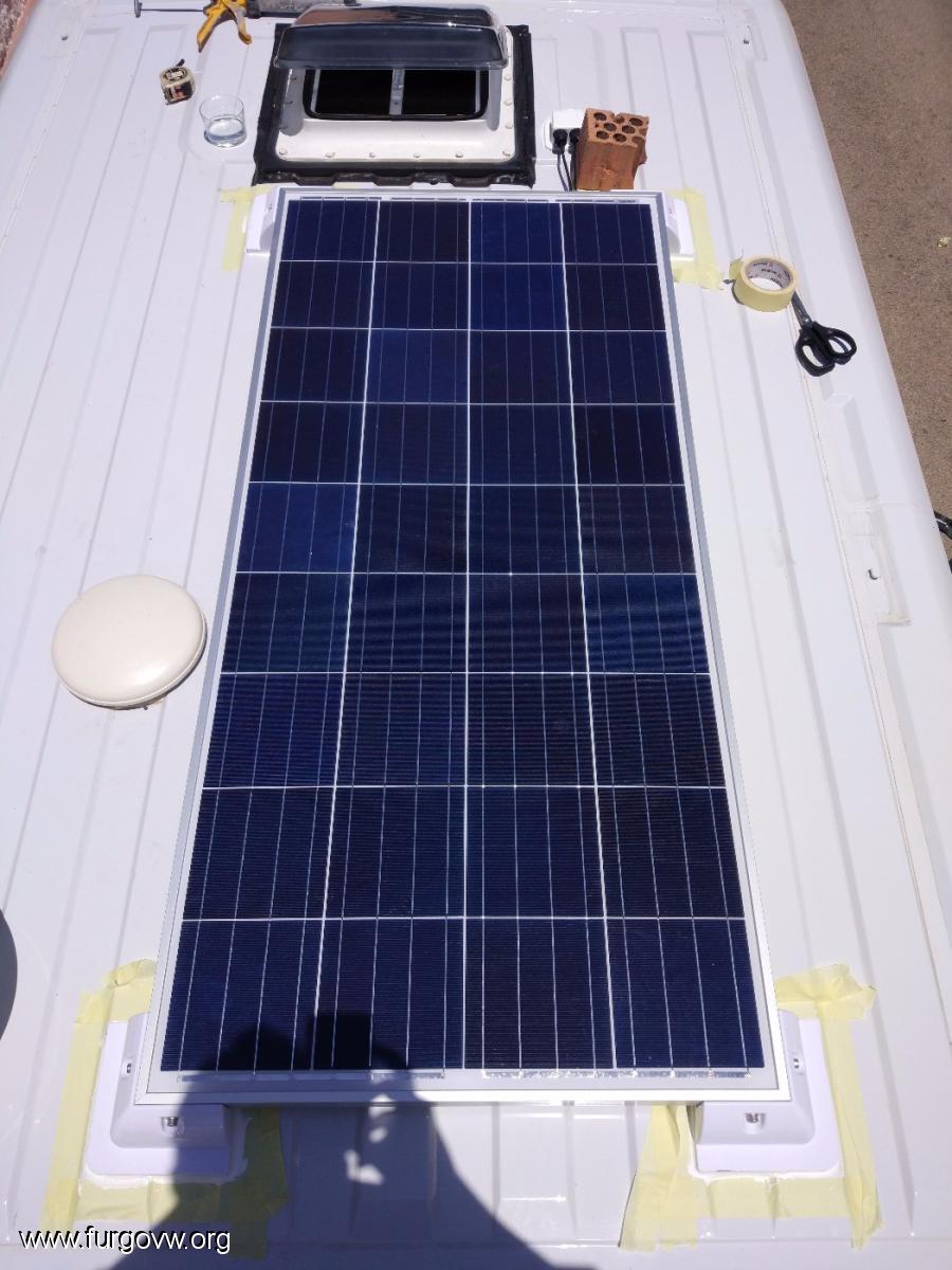

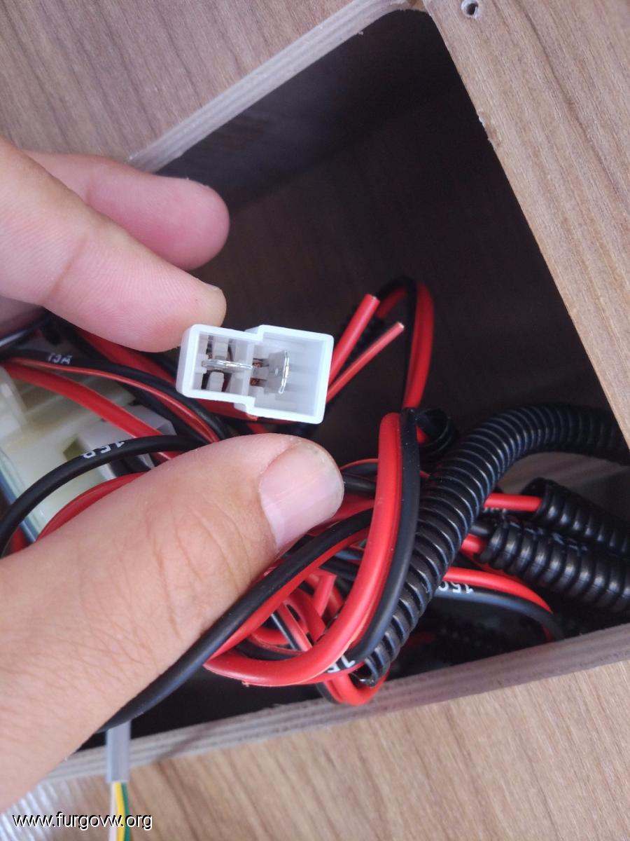

Los cables los he puesto por el falso techo hasta la botonera de la centralita (la que está en la parte superior) donde te está esperando una clavija de la preinstalación, hay que desmontar la claraboya del techo para pasarlos, ahí yo hice un empalme porque no quise pasar las clavijas mc4 por el agujero del techo, no se si me explico, a ver si con las fotos queda mas claro.
Solo hay que desmontar la claraboya 4 tornillos y la botonera de la centralita, otros 4.

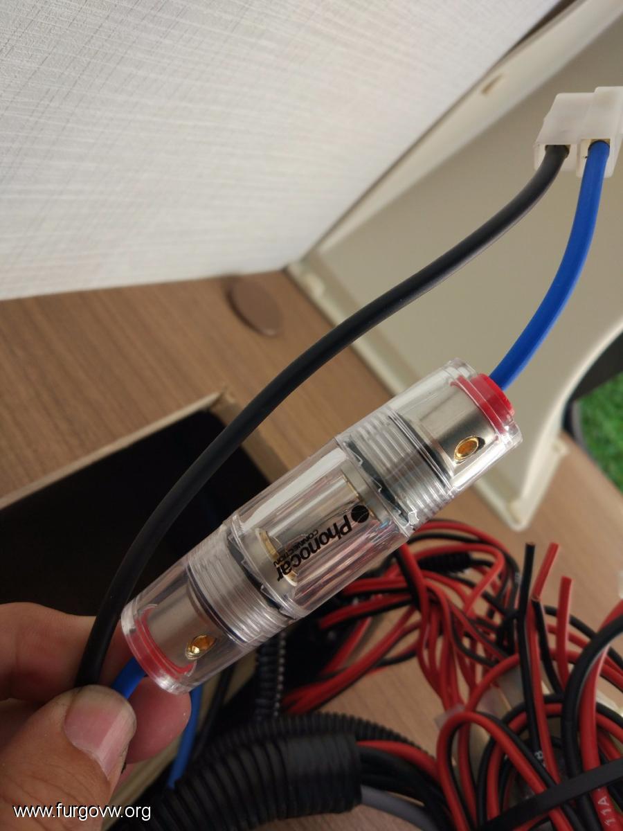

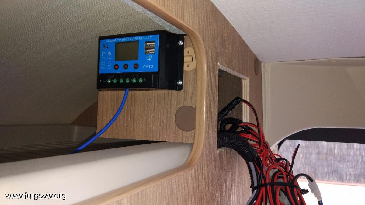

La placa que he puesto es una rigida de 150W (100€ en una conjunta si no recuerdo mal), el regulador lo compré por internet unos 10€, en alibaba tienes muchos, cable de 6mm unos 3 metros, portafusibles, fusibles, soporte para la placa, tornillos inox para el soporte pasacables y sikaflex.
Vamos con las fotos
Detalle del regulador y de la botonera de la centralita desarmada.
Clavija de la preinstalación que está detrás de la botonera.
Portafusibles, después de mucho buscar es el mejor que encontré

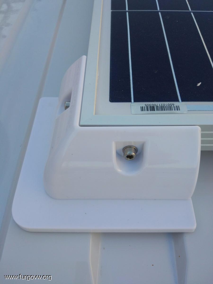

Soporte pvc placa
Empalme desde la claraboya desmontada, yo le puse una ficha, pero es mejor soldarlas con estaño para no comprometer la sección del cable, cuando tenga ganas lo cambiaré
Instalación terminada a falta de que cure el sikaflex
Seguro que te he resuelto una duda y te he creado 20 nuevas,  .meparto, pero es muy fácil y el resultado es espectacular.
