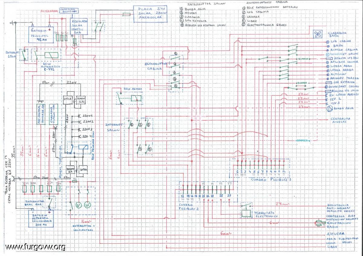

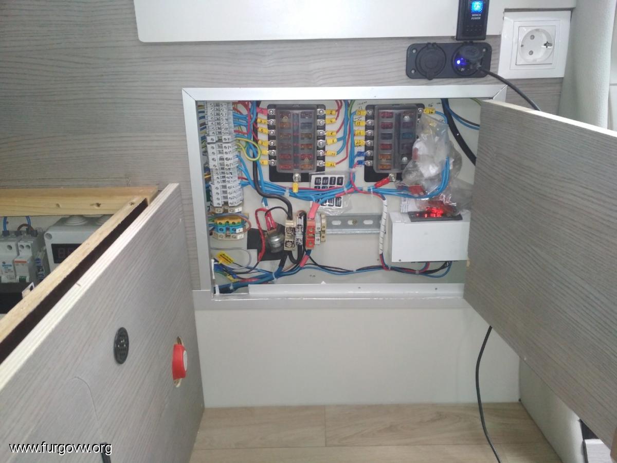

Esquema electrico de la instalación de 12v

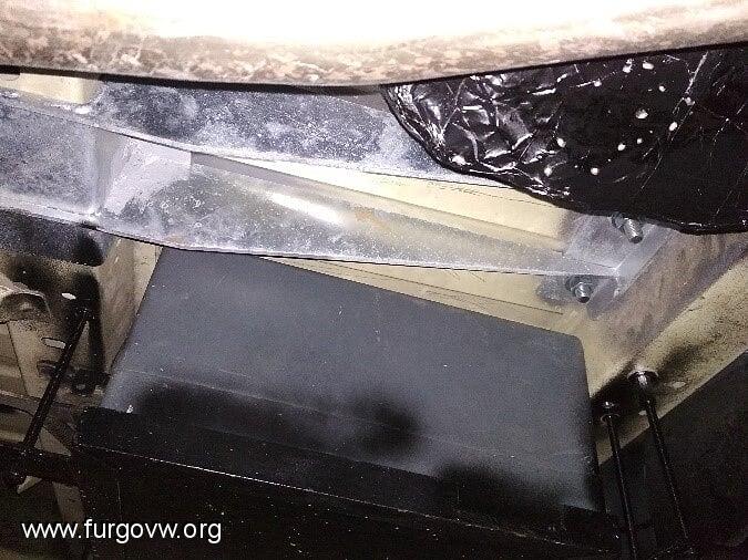

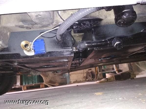

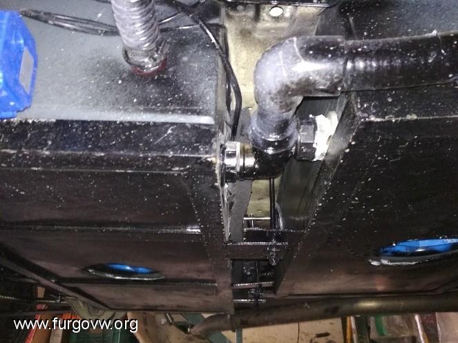

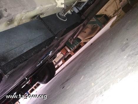

Deposito doble de grises en los bajos.
El deposito especifico para estas furgos no me convencia, ya que hay que reformarlo para poder compatibilizarlo con el soporte inferior de la estructura AGT, porque descuelga demasiado, y porque hay que hacer varios aireadores y respiraderos y creo que su capacidad de aprovechamiento no alcanza ni el 80% de su volumen, por lo que me lance a instalar dos depositos en los huecos libres de los bajos, en este caso uno de 80 litros y otros de 60, que entran justos, y que tuve que atravesar con un tubo con racores de deposito para poder pasar a traves de ellos la varilla del freno de mano.
El deposito de 80 litros entra un poquito justo, yo recomendaría instalar mejor el de 60 litros gris con tapón azul, con medidas 800*400*200mm y otro que hay en lulukaba.. de 69 litros blanco con tapón rojo de 105*37*18 mm

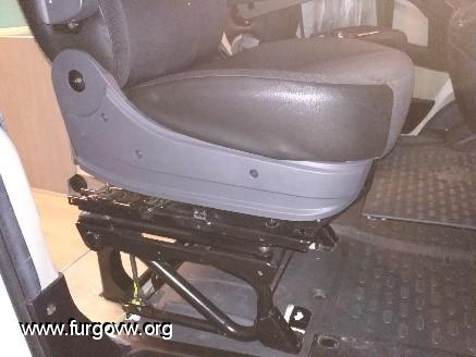

Asiento delantero copiloto modificado. Compre el plastico en repuesto de citroen de asiento original sin botones de regulación de altura y se ha quedado perfecto.

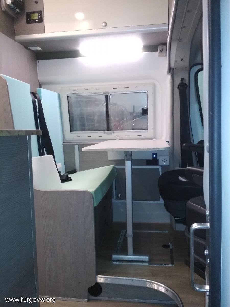

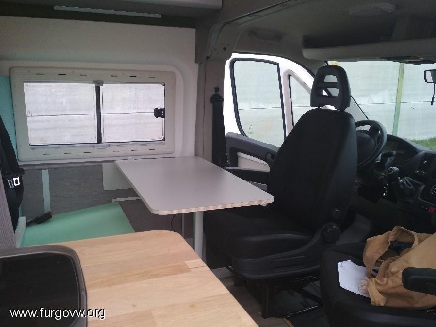

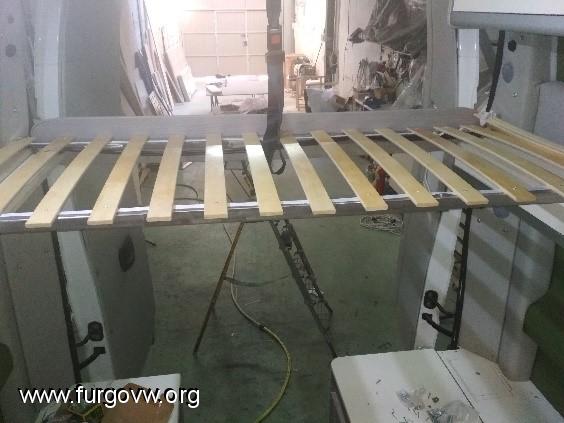

pitutobarra

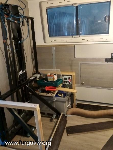

Zona de salón y asiento trasero con estructura AGT. ES lo que menos me gusta de la camperización, ya que la AGT te limita la colocación a un punto en concreto, quedando poco espacio de maniobra para dar mas inclinación al respaldo trasero para tratar de dar mayor confort a esa banqueta doble.

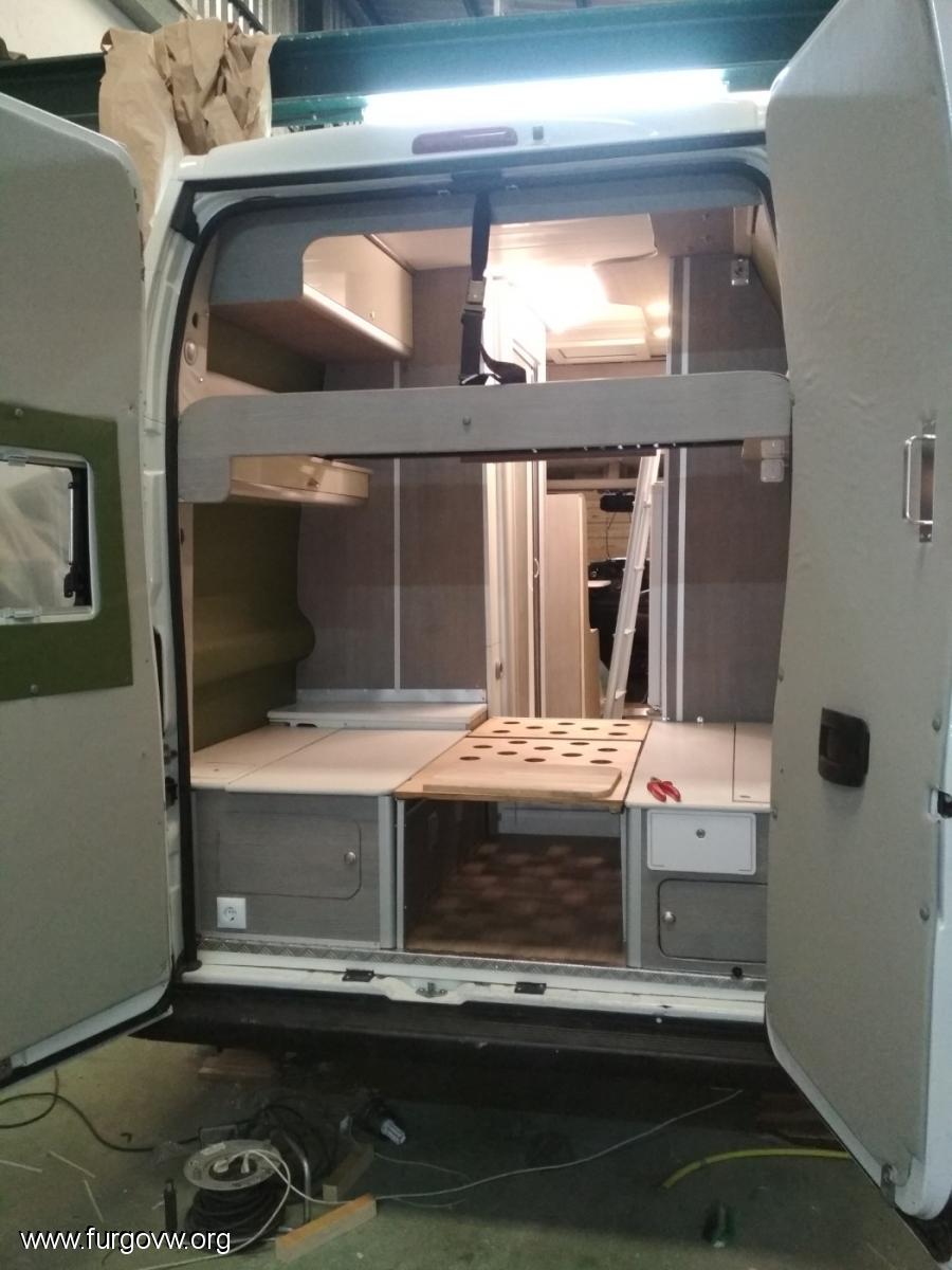

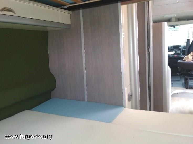

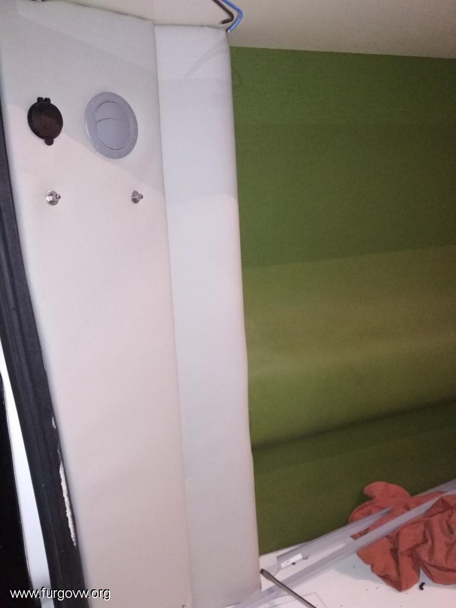

Mayo 12, 2019, 12:37:16 pm #65 Ultima modificación: Mayo 12, 2019, 13:31:56 pm por pitutobarra
Salida de aire calefacción en ambas camas.

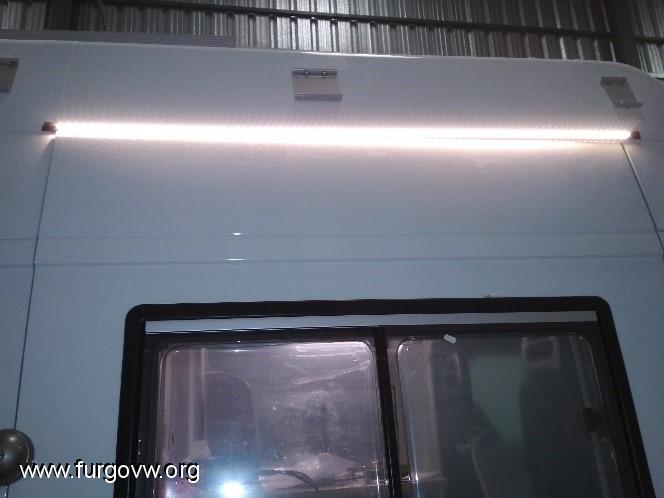

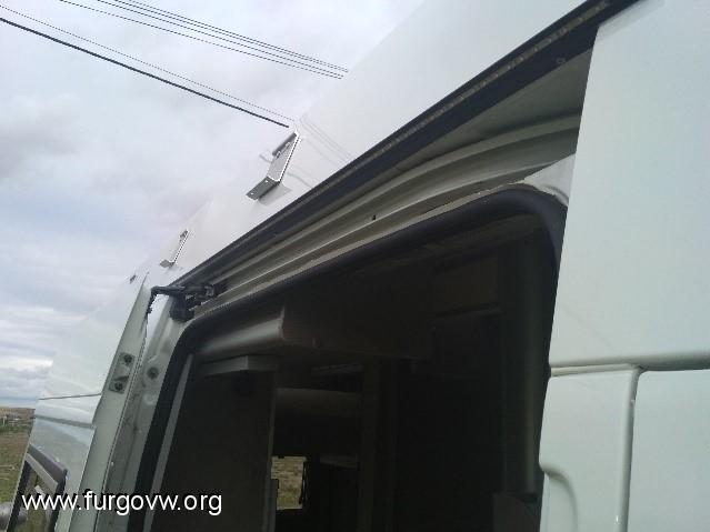

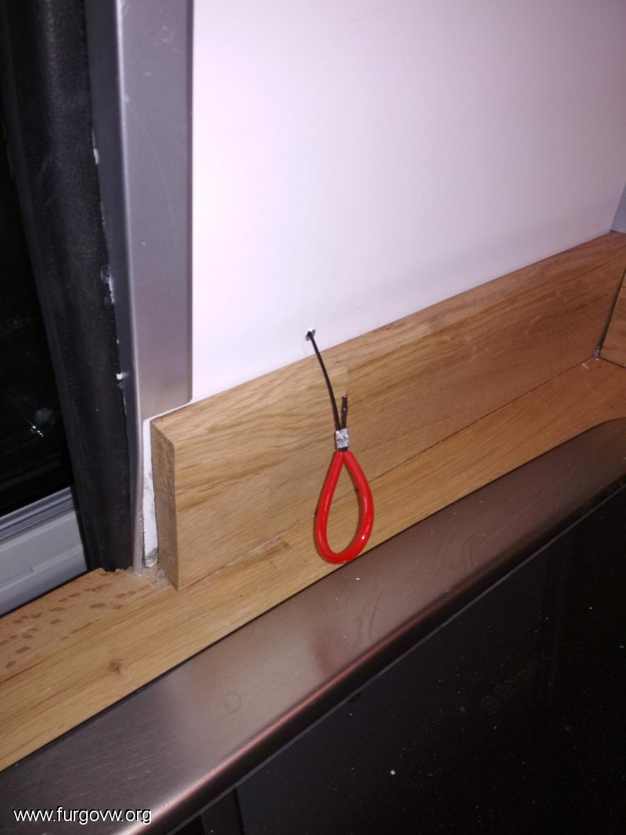

Instalación de vierteaguas con luz led integrada Dometic RainTec en puerta corredera. Facil de instalar y queda perfecto.

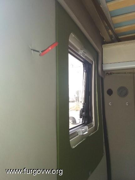

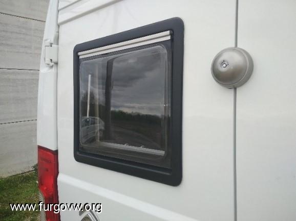

Panelado en polipiel de puertas traseras.
Tambien he instalado cierres de seguridad (Ufo 3 Smart Duo) que tienen la ventaja de que no se bloquean cada vez que cierras la puerta, sino que solo se bloquean cuando cierras con su llave, es decir llevan dos posiciones. De esta forma se evita el coñazo de estar siempre abriendo con la llave los cierres cuando no estimes oportuno tener esa seguridad. Por supuesto, tambien tienen apertura por dentro. https://www.youtube.com/watch?v=VvaRQ0kq3E0

Cita de: Perrodeluto en Mayo 12, 2019, 12:53:19 pm
te ha quedado muy "pro".Guapisima
gracias, ha quedado bien, pero todo muy mejorable, es cuestión de tiempo, tiempo, y tiempo, hasta que vas aprendiendo, y eso es lo que menos solemos tener, tiempo.

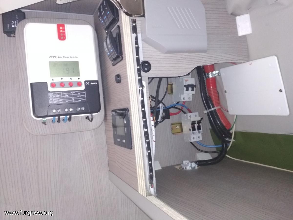

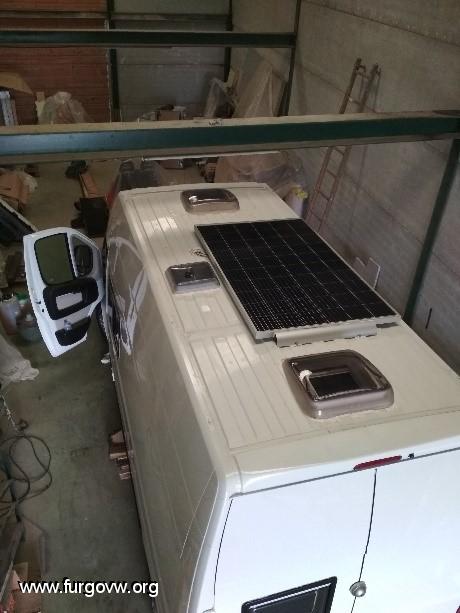

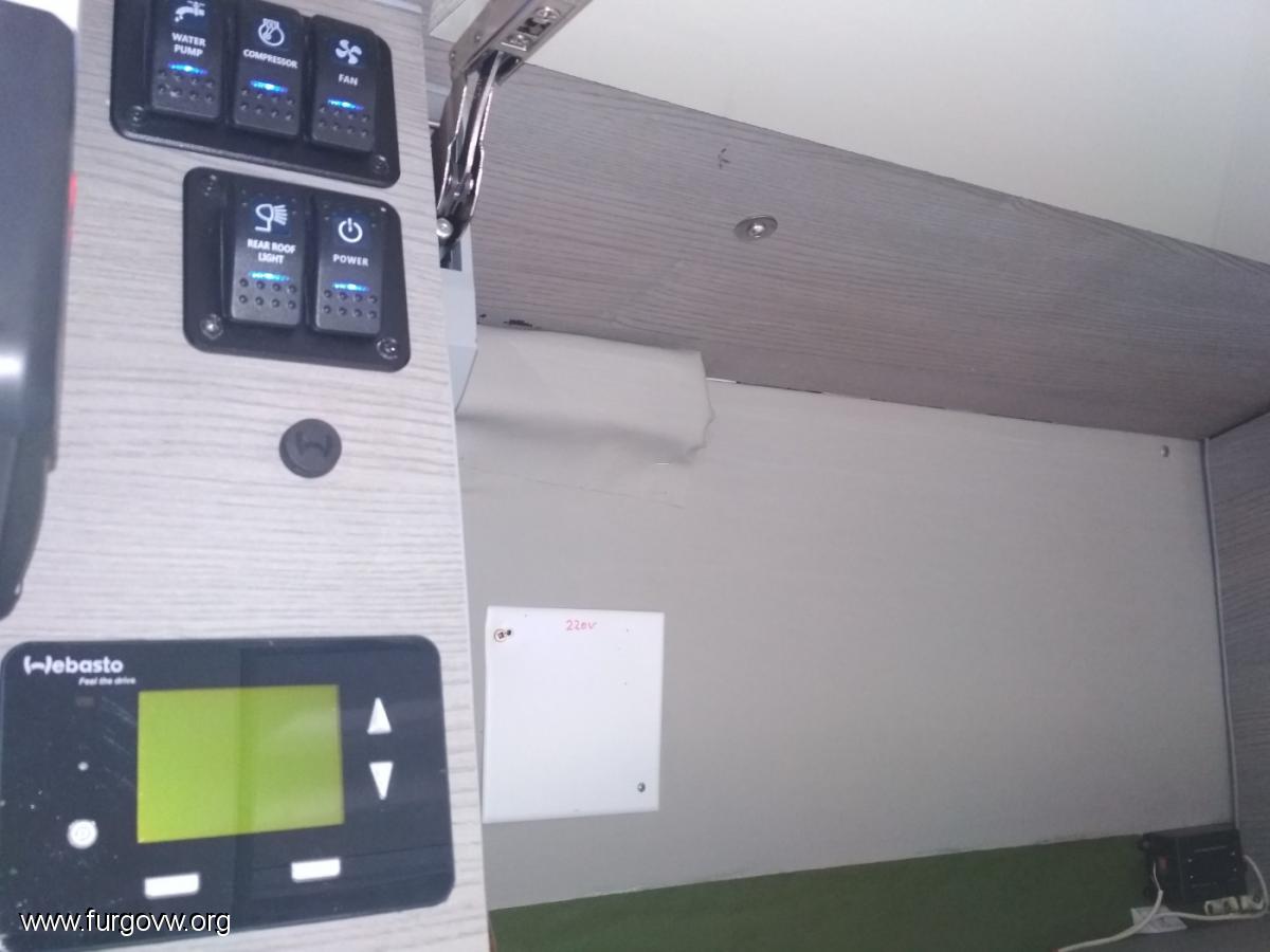

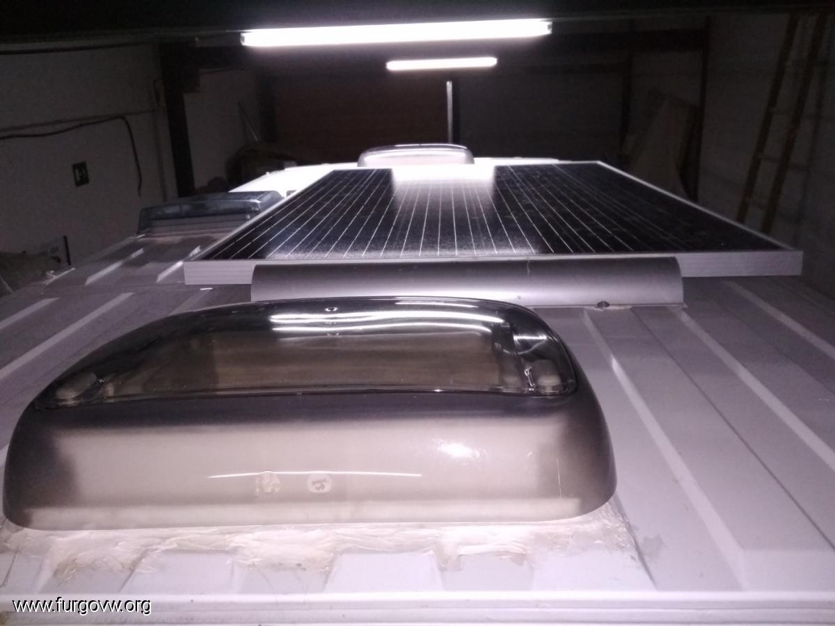

Regulador solar mppt de 20ah, para placa de 280w.

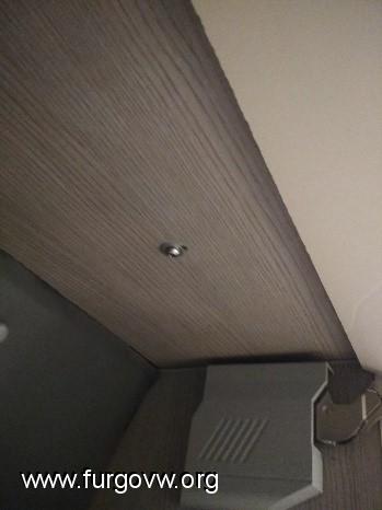

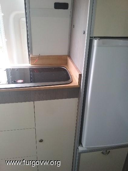

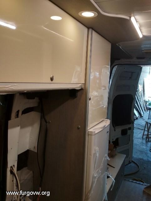

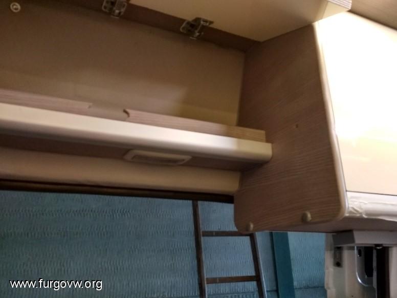

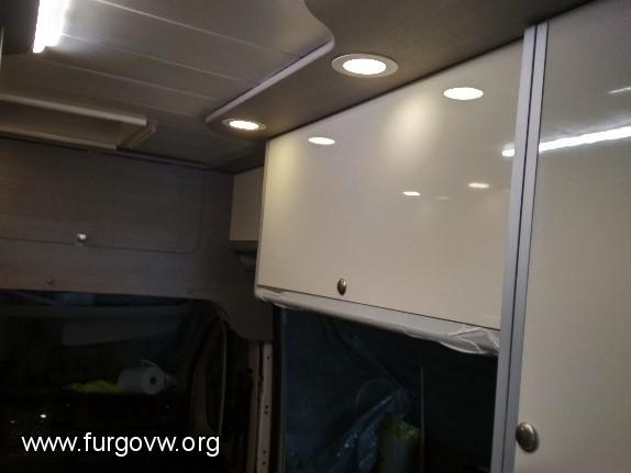

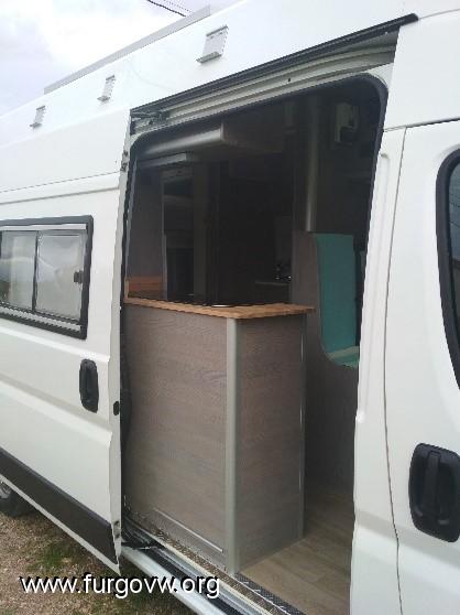

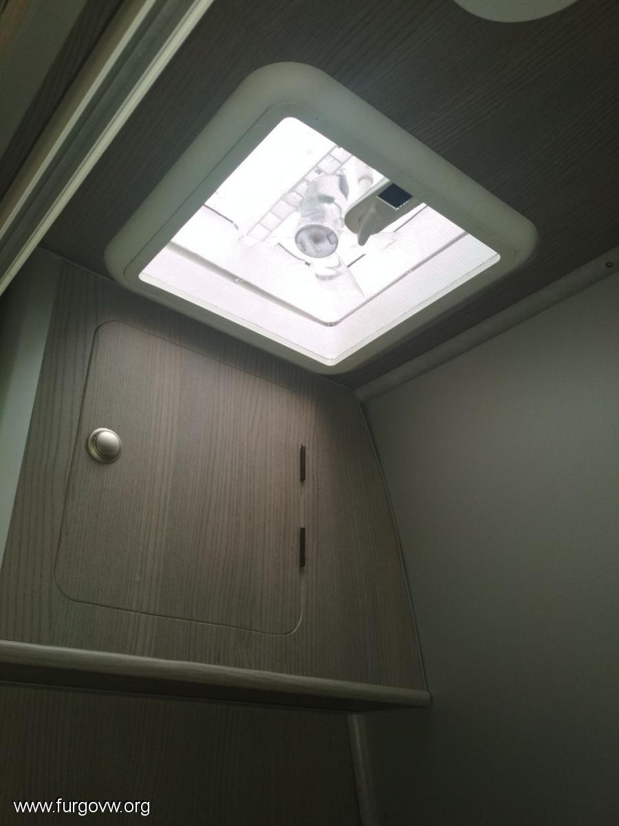

Modulo de cocina
He aprovechado el plafón de luz original y se ha encastrado en un altillo de encima de corredera.

Muy bonita y muy bien acabada.Gracias por la info de los cierres,buscaba algo así sin tener que abrirlos cada vez,tengo unos Sortimo en el vehículo del trabajo y son un incordio cada vez abrirlos con la llave.
