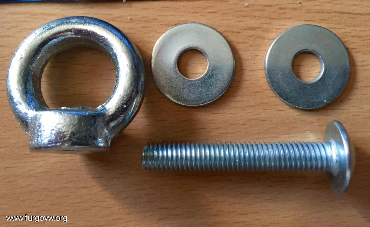

buenas Azzurro, yo sigo dandole vueltas a algo similar para poner el mueble en el carril, podrías subir unas fotos donde se vea más de cerca el sistema que has puesto tu con las guías. y la rosca. Un saludo.
Creo que te refieres a esto...
el tornillo y la arandela son de 8 mm.
Se pueden poner y quitar con la mano y sin necesidad de ninguna herramienta (el tornillo es demasiado largo y lo he tenido que cortar para que quede a ras)
Perfecto!! Justo eso es lo que necesitaba. Entonces el tornillo va metido en el carril y a esa arandela se engancha el mueble no?
Eso es¡¡ la cabeza del tornillo va dentro del carril las arandelas quedan fuera y en la argolla grande es donde va la cincha enganchada

Y lo q m gustan a mi estos artilugios...  aunq yo lo q no pillo es por q va delate del mueble? No deberia ir por dentro anclandolo...  (ahora es cuando m echan la broňca por no leer debidamente los posts)
Va delante por que detras del mueble ya está la argolla de anclaje que va en el asiento y paso las cinchas de una a otra
