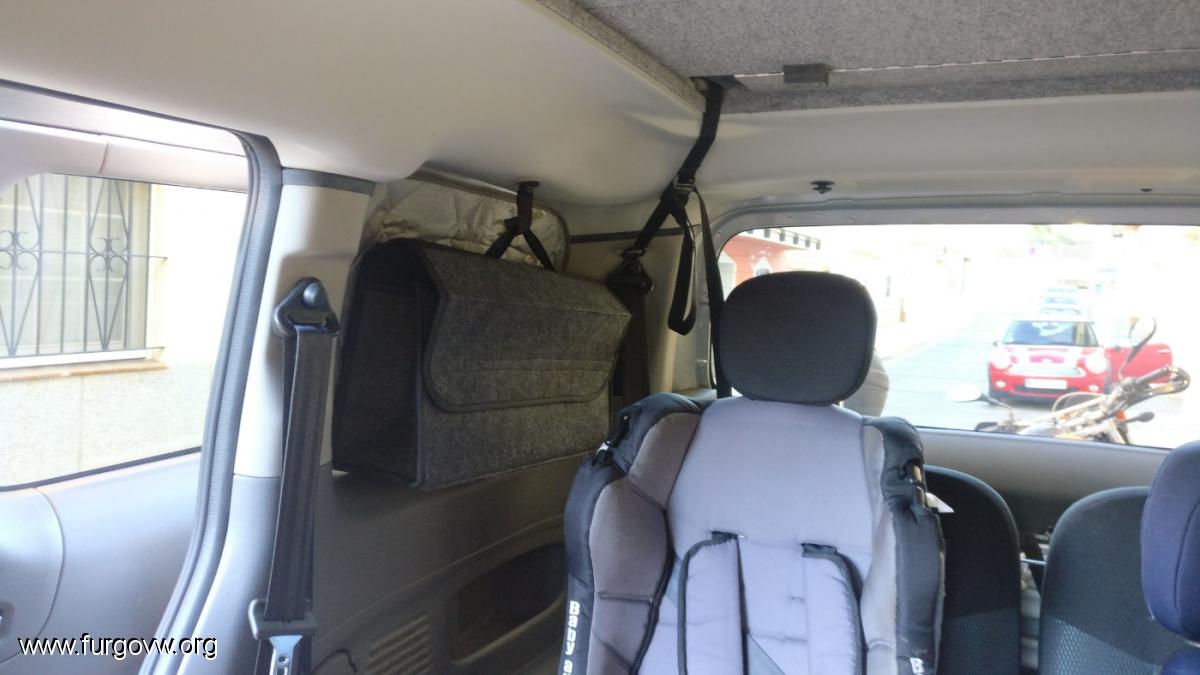

Saludos grupo . Sigo con mis pequeños retoques que mejoran la  "minicamper" como la llaman mis colegas, que ya la van disfrutando en la montaña . Primero dudan de cómo vamos a dormir o comer ( es imposible..... ) pero luego disfrutan más que mis hijos.
Añadido una tira de LEDs multicolor que le da un punto genial y luz más agradable al momento de relax y dormir ( además con mando a distancia. )
Y un invento económico , maleta adaptada al aislante térmico de la ventana.  No soportará 10kg , pero si ropa y cosas útiles de poco peso .
Todo adquirido en aliexpress.
atorralbo
sabesalreves, si puedes pasa el enlace de las maletas, porque has clavado el tamaño.  ;D
sabesalreves
Cita de: atorralbo en Enero 17, 2019, 12:35:19 pm
Espero que funcione el enlace...... es la primera vez que lo intento. hay varios modelos el que va bien para el cristal del Evalia es    (49-16-24cm DarkGray)
Hice agujeros para que el peso lo aguante las ventosas y además lo que sujeta los asientos de la tercera fila, también coge peso del asa de la maleta
€ 7,18  16%de DESCUENTO | Caja de almacenamiento de fieltro suave de coche de Buendeer caja de herramientas de vehículo Caja de Herramientas multiuso organizador bolsa de alfombra plegable para caja de emergencia
https://s.click.aliexpress.com/e/cMZKgsIl

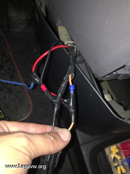

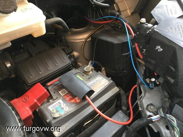

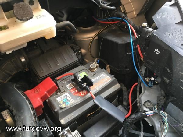

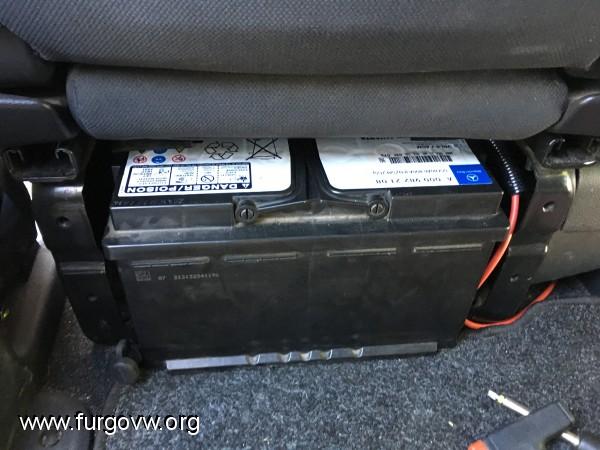

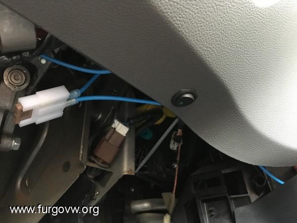

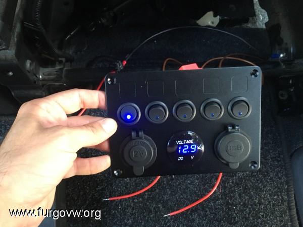

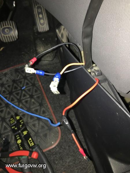

Cita de: EnriKo en Enero 16, 2019, 13:56:16 pm

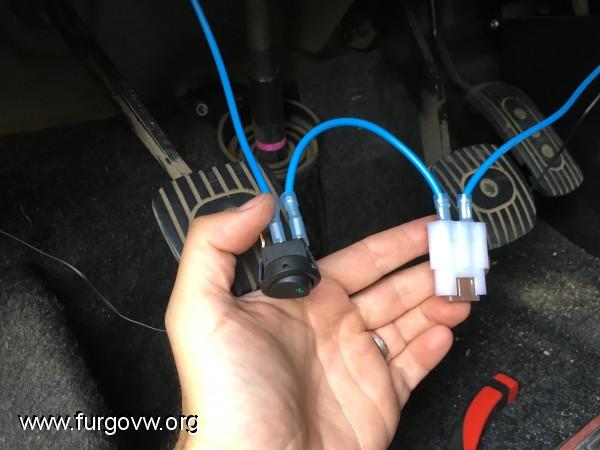

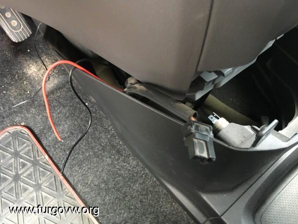

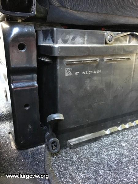

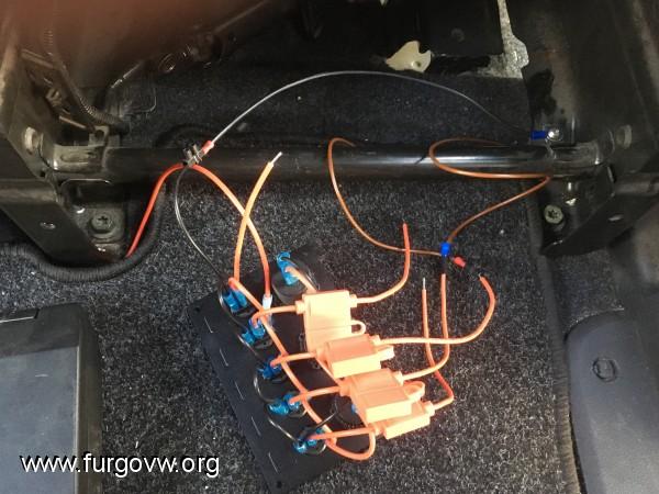

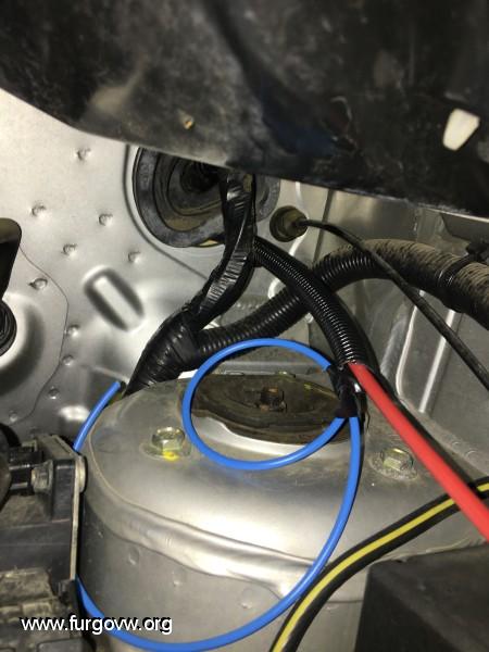

No había visto que pedías fotos, aquí van algunas de resumen:
- Esta es la toma de 12v, donde pinché el positivo para la activación del relé:
- De ahí empalmé (junto con el sensor de temperatura), con varios fastons ladrón:
- Pasé cables al motor por el pasamuros y protegí con tubo corrugado:
- El montaje en el motor, el relé montado en una rosca existente. Positivo de batería con fusible y el negativo directamente a batería tambien:
- En el cable de activación añadí un fusible y un interruptor de desconexión manual:
- Y la batería instalada detrás del asiento conductor. Ese hueco es muy oportuno, aunque sobresale ligeramente. Instalé los bornes de un cargador externo y dejé el conector a mano para poder enchufar a 220v:
- Detrás del asiento pasajero instalé un panel de control con sus fusibles, voltímetro, 12v, USB. Esta semana he recibido un panel de metacrilato negro para empotrar el panel y dejarlo todo niquelado:
Espero que te ayude!
Muchisimas Gracias enriko, es una informacion muy valiosa. no habia pensado lo de pillar la toma + de un punto como la toma del mechero, pero es buena idea.
Aunque lo mismo termino poniendo un rele automatico porque mi idea es hacer hueco para la bateria en el vano motor y asi utilizar una bateria de acido que tengo por casa.
