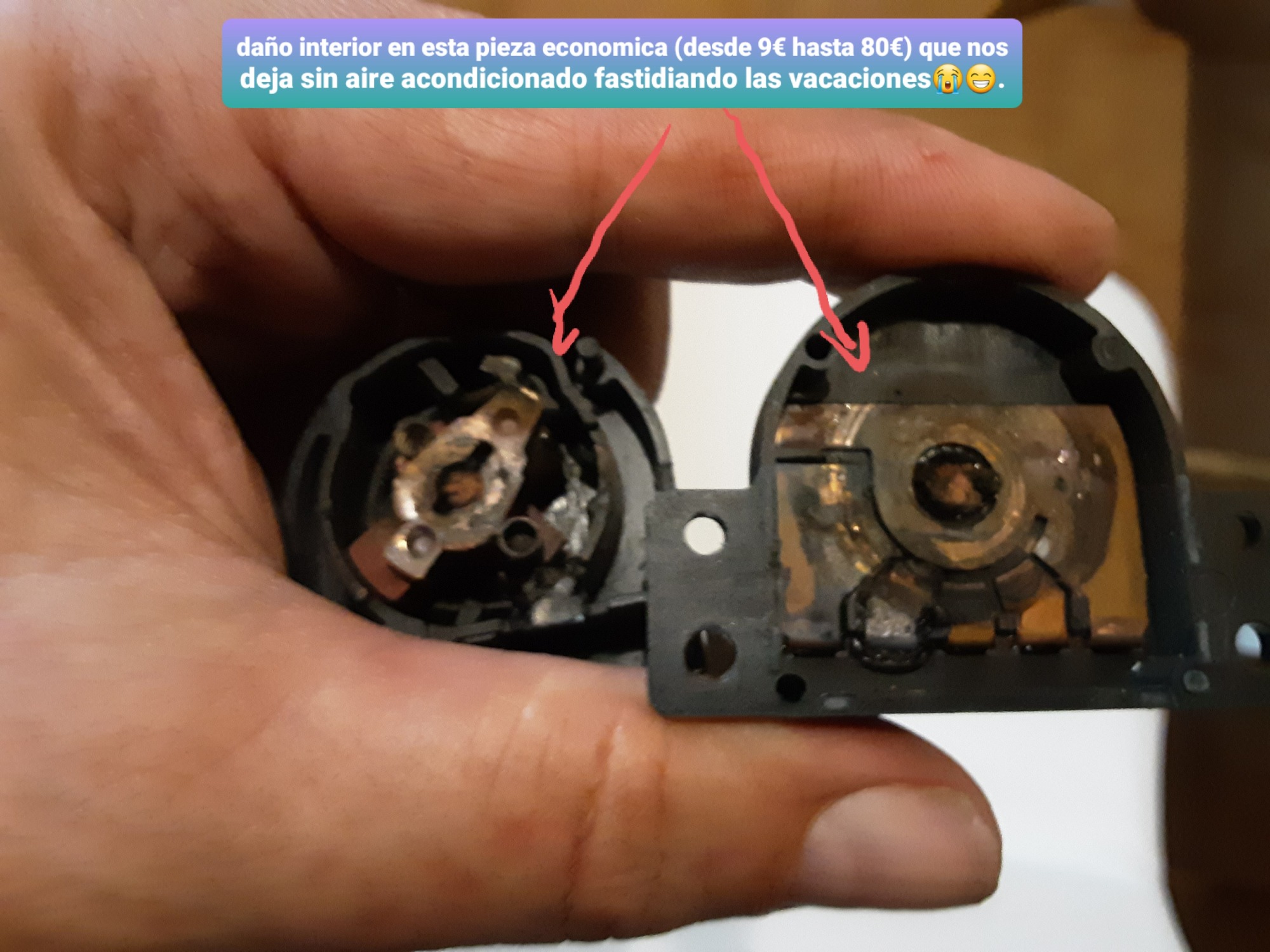

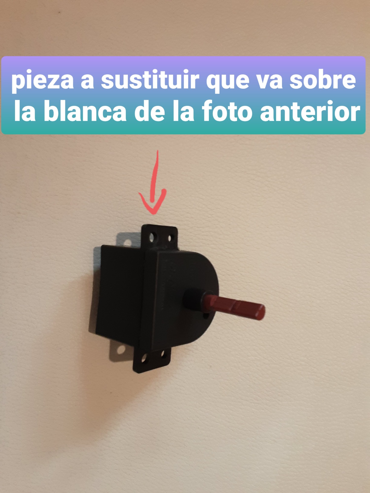

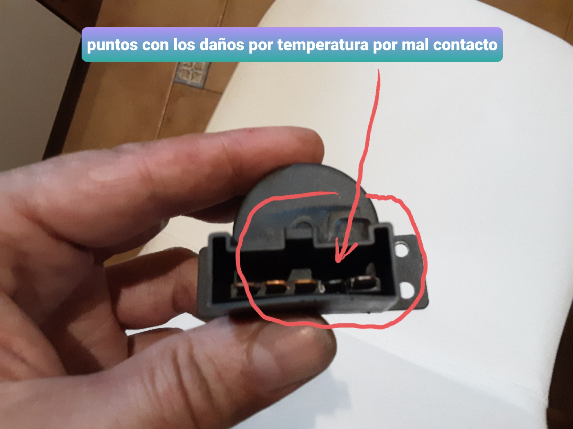

Hola .adios como no encontraba informacion para desmontar el selector de velocidades de aire del habitaculo, de mi autocaravana  Fiat Ducato pues lo hago yo y así igual le sirve en el futuro a alguien o a mi mismo, cuando se me vuelva a estropear ;D  ;D , es algo bastante comun en estos vehiculos, pero puede ser devido a dos cosas, que falle la resistencia que esta ubicada en el conducto de aire sobre los pies del copiloto, o como en mi caso, que se estropee el selector que esta en la parte de detras de los selectores de velocidad aire y temperatura del habitaculo, en los dos caso muchas veces el problema viene por un mal contacto en las regleta que acaba quemado algo  .microondas

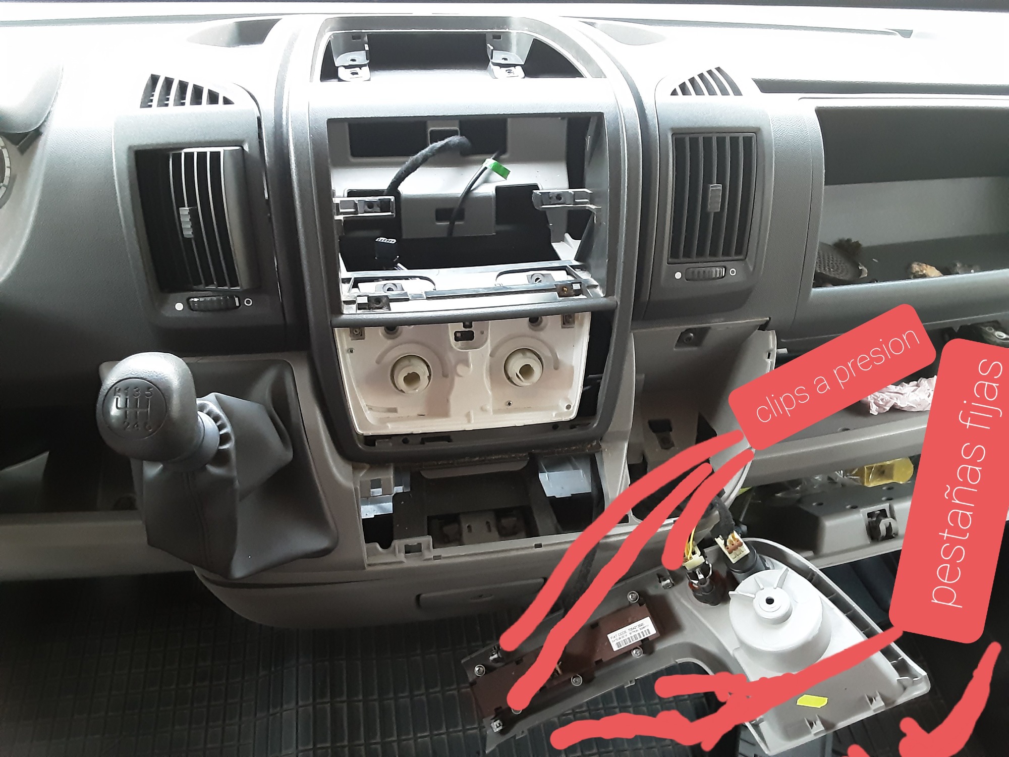

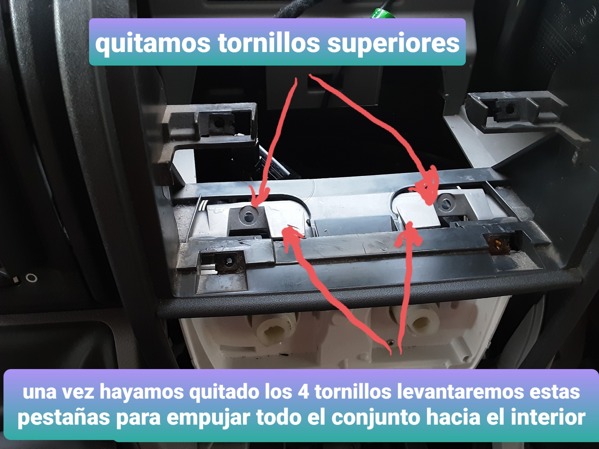

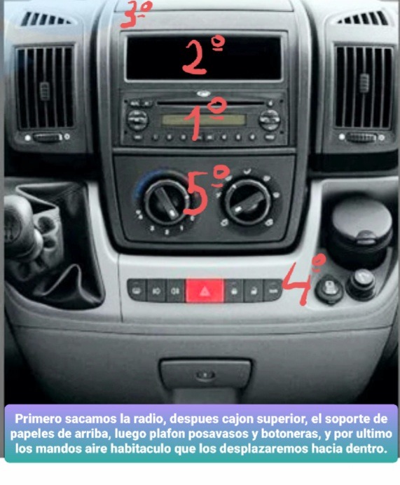

Bueno el proceso de desmontaje yo he seguido el siguiente:

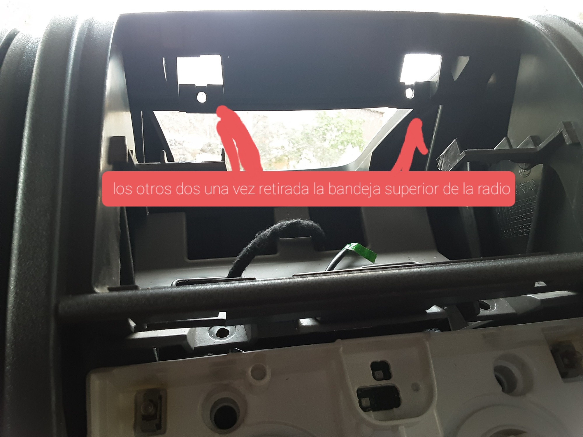

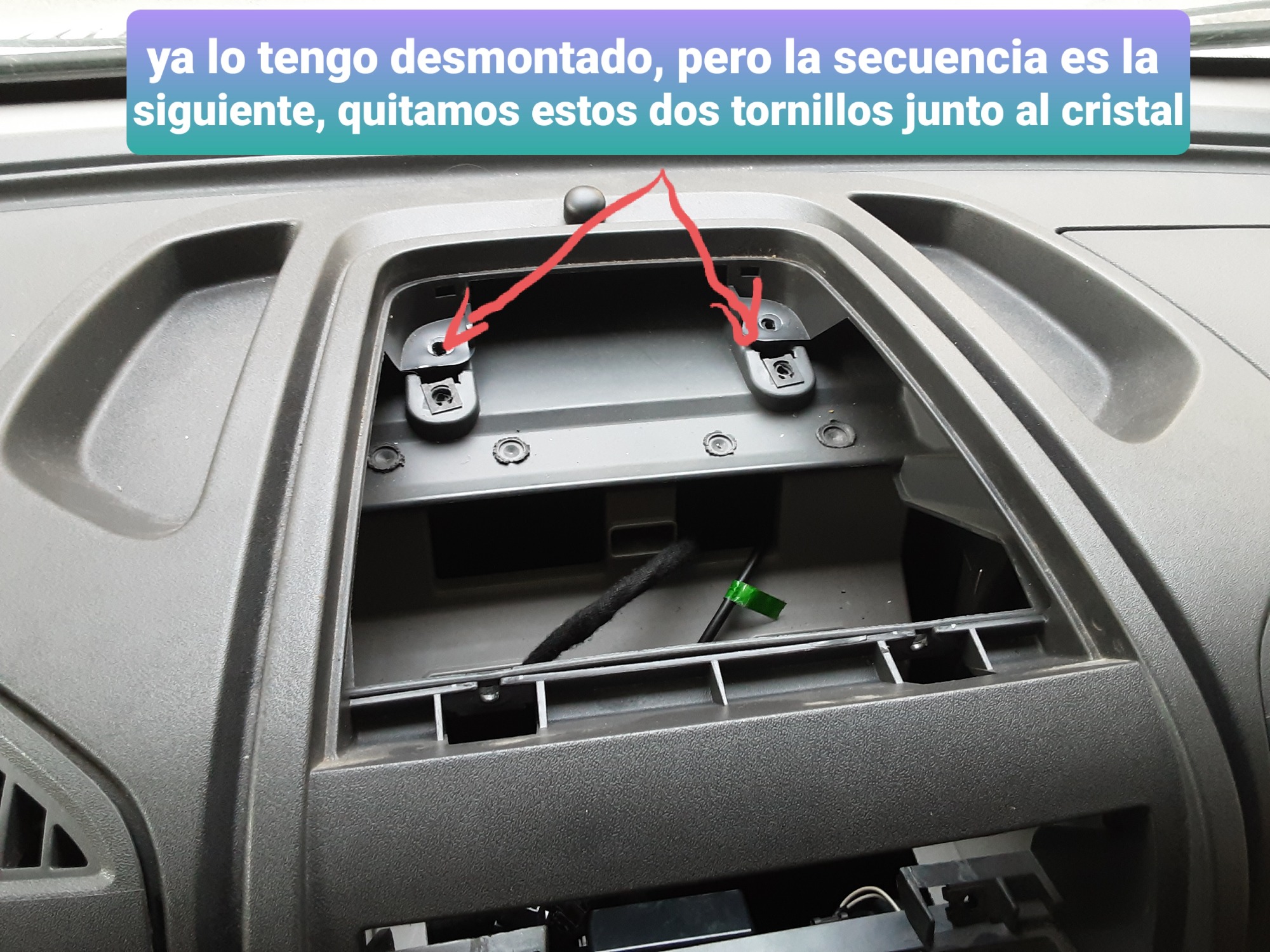

De como desmontar la radio y el cajon superior, no tengo fotos, porque no lo pense .confuso1 , pero en mi caso se quita cabezal de la radio 1°, se meten dos hierros finos por derecha e izquierda y sale la radio, y se desconectan cables y quitamos jaula de soportacion de la misma desdoblando las pestañas metalicas que salen hacia todos los lados, para quitar el cajon superior 2° apretando en forma de pinza en la zona central del cajon dedos arriba (ayudarse de algo para separarlo del marca superior) y abajo, se suelta de las guapa que lo soportan, ahora desmontaremos el soporte papeles superior 3°

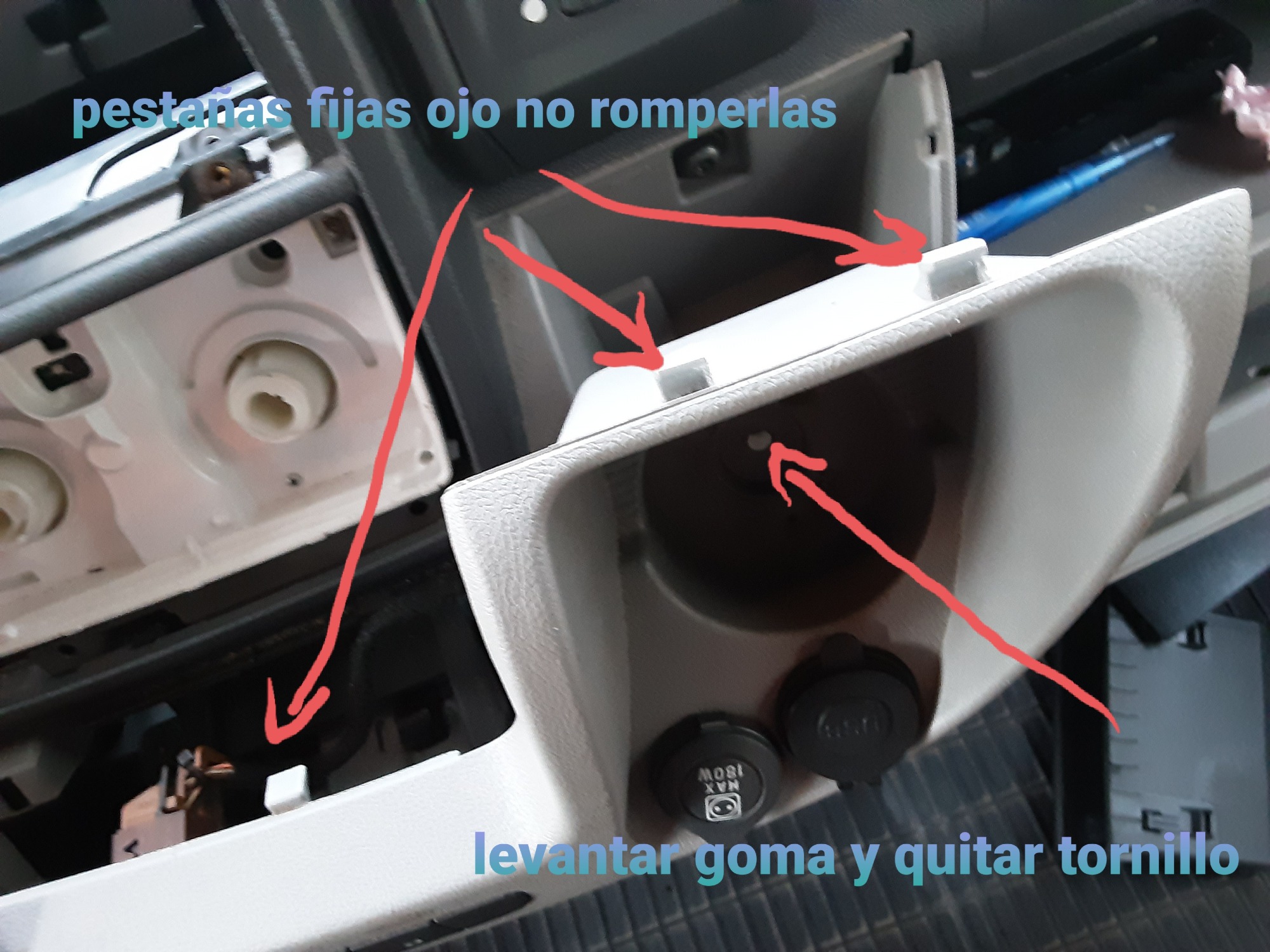

Y nos liaremos con el plafon del portavasos 4° que hay que ir con cuidado porque lleva pestañas en la parte de arriba y clips debajo

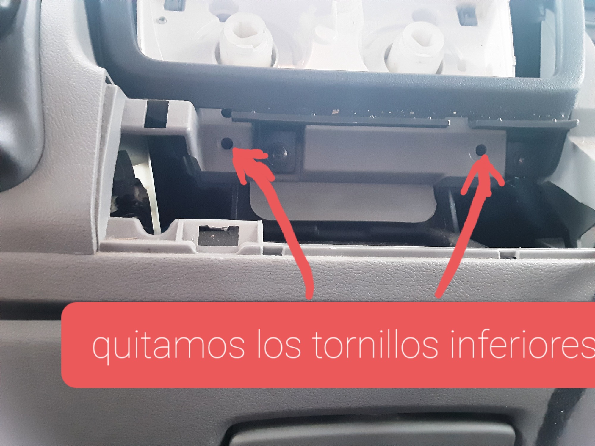

Ya nos acercamos a la zona del problema los mandos aire habitaculo 5° :D y hacemos lo siguiente

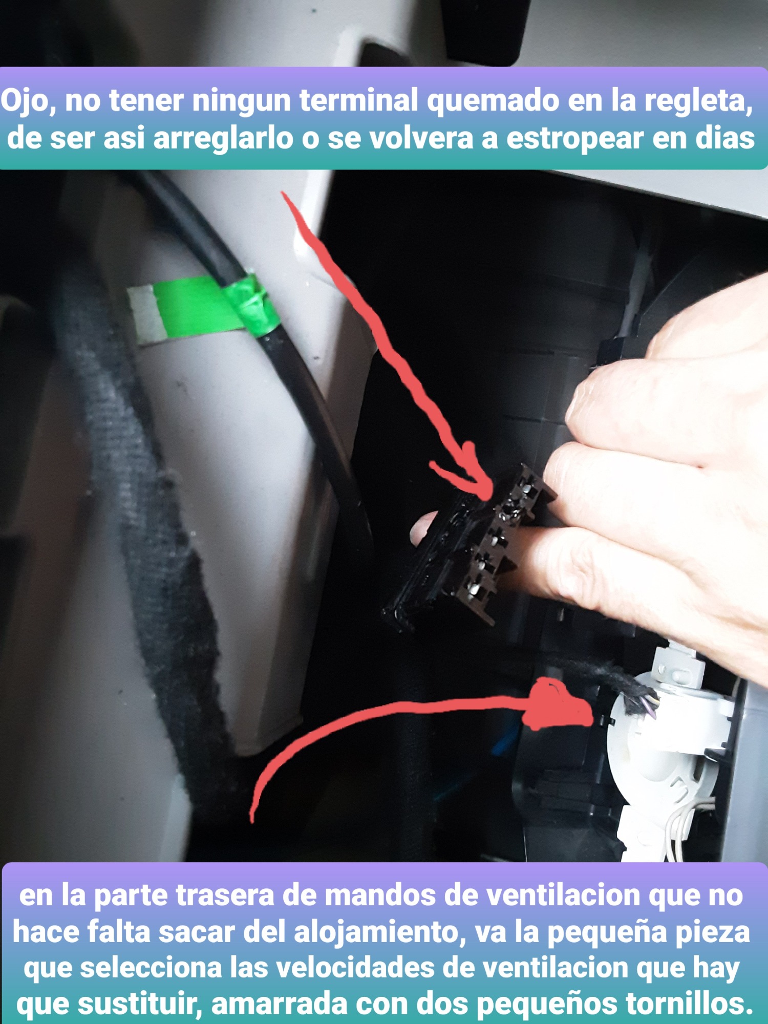

Con toda la pieza en el interior yo no la he sacado, porque hubiera tenido que quitar todas las regleta y cables de acero que actuan sobre compuertas para desviar el aire por los diferentes conductos, abrir el que viene de la calle o ajustar temperatura, lo que si que  quité, fue el frontal y los mandos para reparar una pieza de plastico, interior que distribuye la iluminacion, que no hace falta desmontar en este caso, también aproveche a cambiar bombillas, estaban fundidas la del mechero y las dos de los selectores de aire que están en las esquinas derecha e izquierda de la parte superior, se pueden sacar desde detras, por donde se saca tambien el selector de velocidades de temperatura, inclinando un poco todo el conjunto para ellos va bien quitar la regleta del boton de aire acondicionado en la parte inferior central, una vez grado un poco atraves del agujero del portapapeles con un destornillador de estrellas corto desmontar el selector estropeado :o
Y ya esta arreglado .yupiii , sencillisimo y super bien esplicado ???  :roll:  ;D  ;D  ;D
