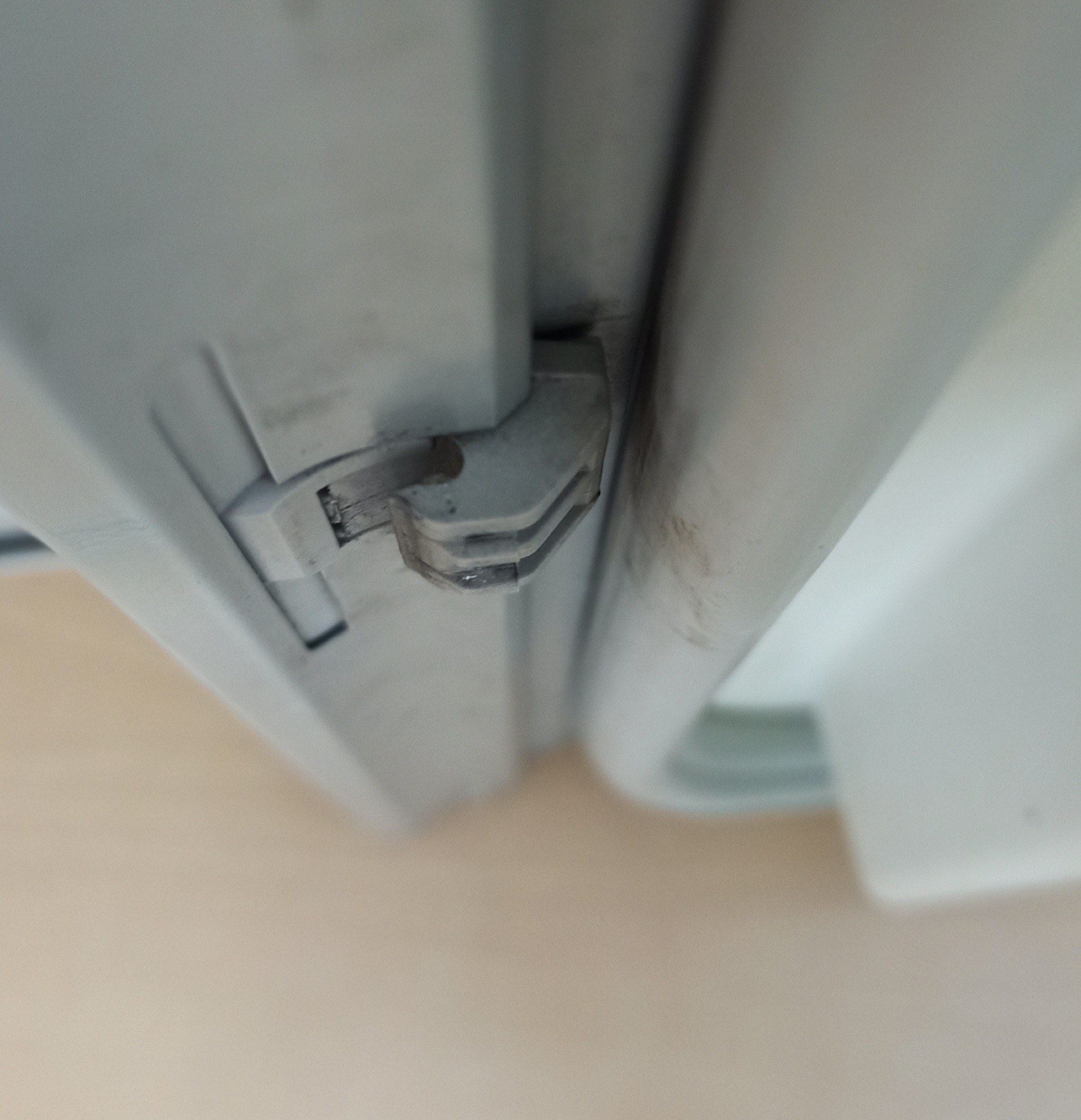

Buenas tardes. Me he dado cuenta que la nevera de la VW California T6 Ocean. Se abre sola. La cierras bien con el pestillo y al estar circulando se desgrana solo. Y no le veo nada. Alguien sabe como desarmarlo.
Gracias.

FOKYKATA
 Urnas tardes. Si me aseguro que está bien cerrada, y se abre sola con lo kilómetros. No se como se podrá desarmar el cierre para revisarlo.

FOKYKATA
Yo también me quede loco. Al principio creía que mi hija la dejaba abierta. Llego yo de listo, estas dejando la nevera abierta.  Ella no papá la cierro, y como es que esta abierta. Y un día voy ya en la parte de atrás, mi mujer conduciendo y oigo un pequeño clic, eh!. Nevera abierta. Coño la cierro pero la cierro, y al rato clic. Es como con los baches o algo así. No tengo ni idea.

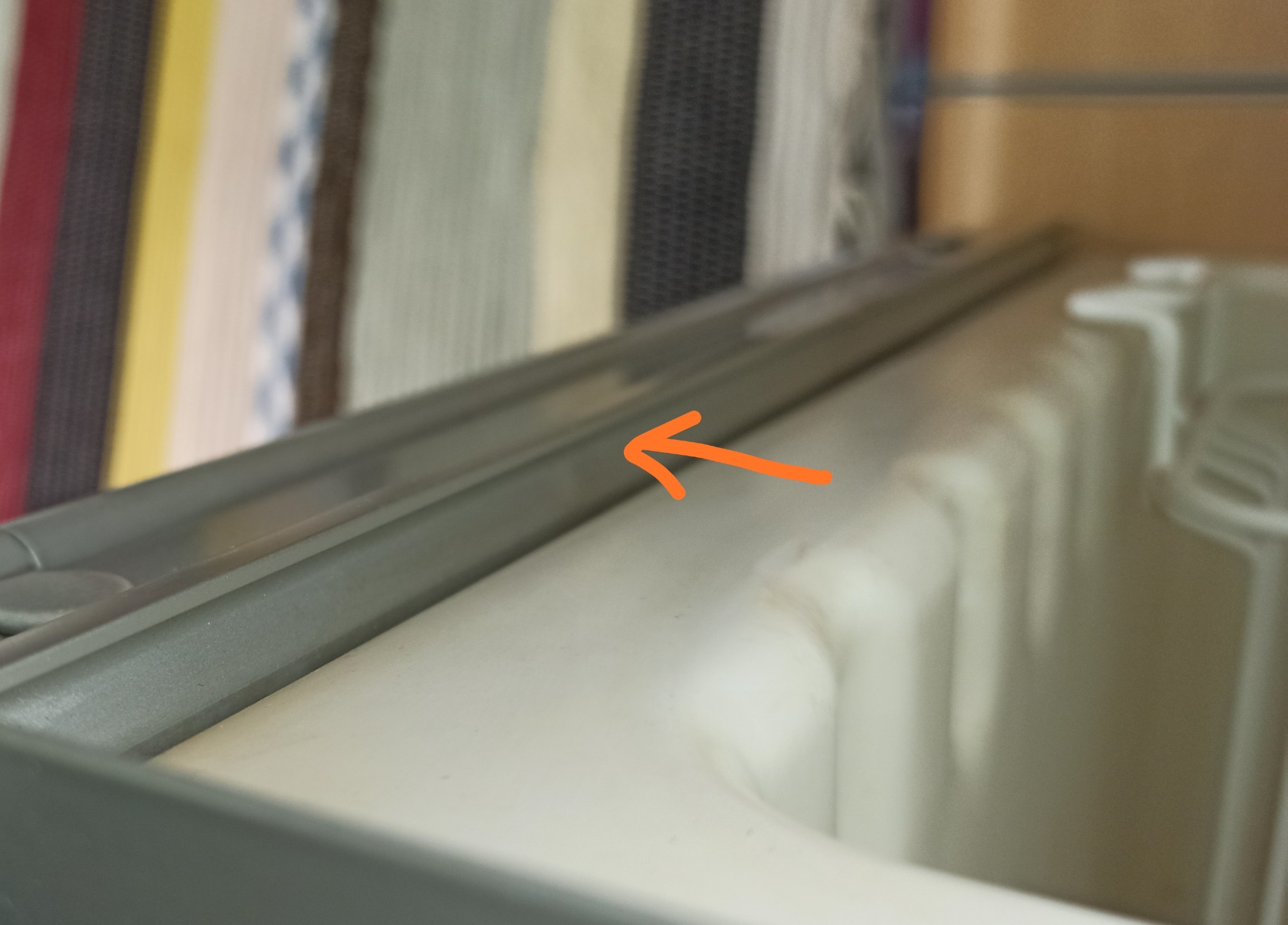

crisjaca
 Sigo viendo imposible que si el cierre esta bien encajado se pueda salir del rail de aluminio donde encaja(foto flecha) es un cierre en horizontal tanto el resbalón como el plano donde encaja! Que no digo que no te pase ehhhhh... Pero, no creo que sea del cierre. Revisandolo, no veo forma de desmontarlo y evidentemente no quiero forzar nada pues ya sabemos como son estas cosas...
