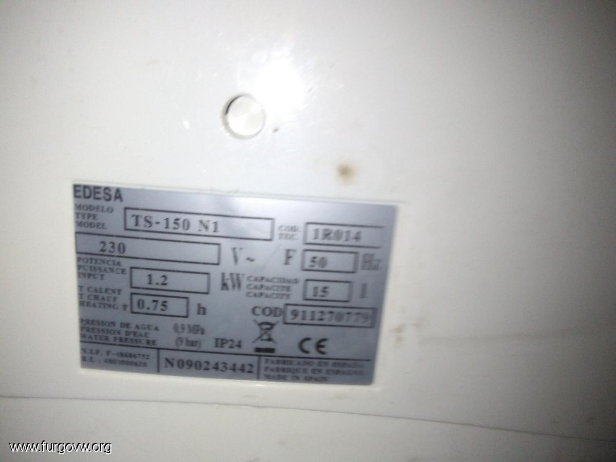

Tengo tambien, un calentador de casa de 15l, y ya he estado probando, pero el consumo es de 1200W, el tiempo de calentamiento al maximo es de 40 min, asi que como para tirar de bateria, me parece muy alto, he de aqui, que decidiera probar este de 660W.
Foto calentador casa 1200w 15L
La idea que propones me parece buena, si la salida es de un par de dias, ya que estos calentadores suelen aguantar mas de 48h una temperatura confortable.

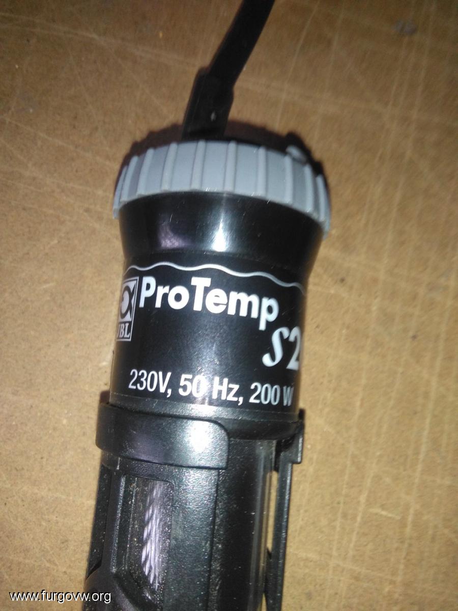

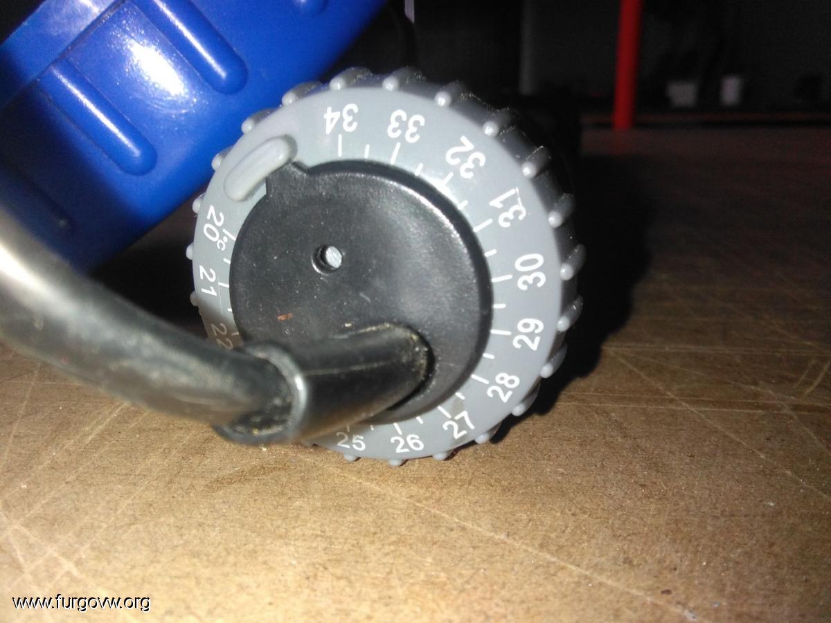

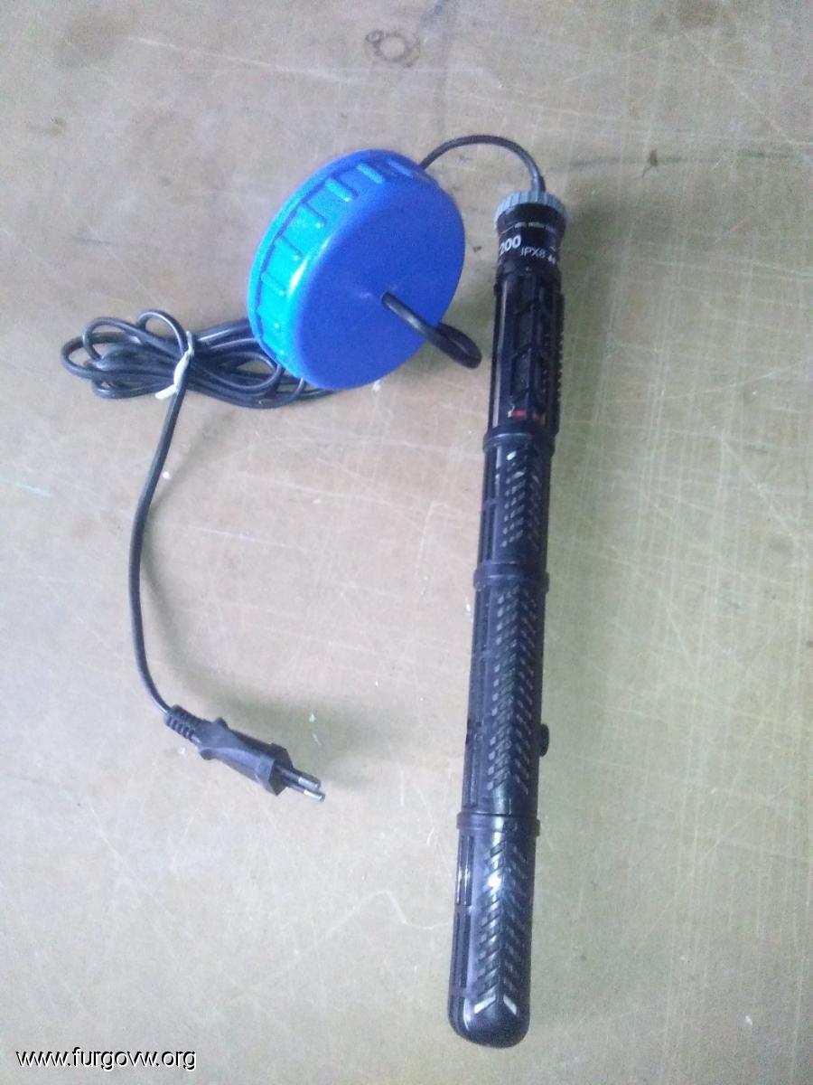

Tambien tengo un calentador para peceras de 100 litros, de 200W/220v, que llega a 34º, pero le forcé un poco el regulador de temperatura y sube unos grados mas, 38º aprox.
Calentador pecera 200w 100L
mi idea es instalarlo en el deposito de limpias, como tu dices, sobretodo para el invierno en zonas de montaña, que no se congele, pero utilizarlo sobretodo durante la marcha. aun tengo que hacer mas pruebas, ya que no tengo el deposito de limpias definitivo, que la intencion es que sea de 100l.
Te animo a que pruebes de calentar el calentador de 15L a 220v en casa, y a instalar el de pecera en el deposito de la furgo bien aislado, y a hacer una salida de prueba, y llevar la resistencia de pecera encendida durante la marcha y estacionado, a ver que tal, pero a mi me da, que para dos dias, aun volverás a casa con agua templadita.
aun asi, habria que ver el sistema electrico que llevas, ya que la resistencia de pecera, son 500W.

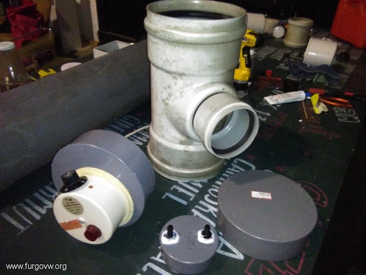

kitopa

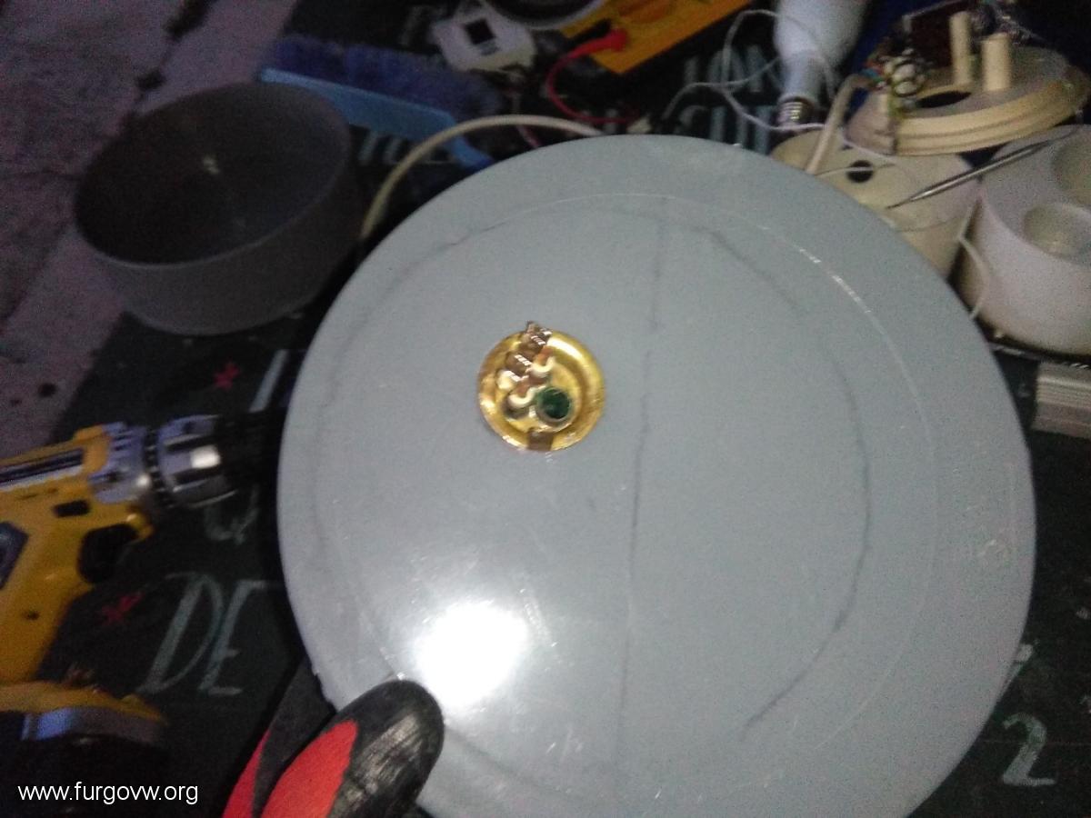

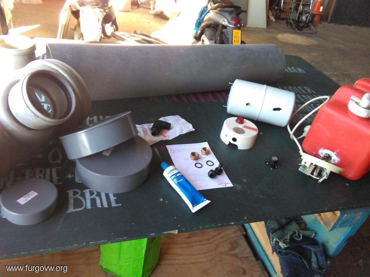

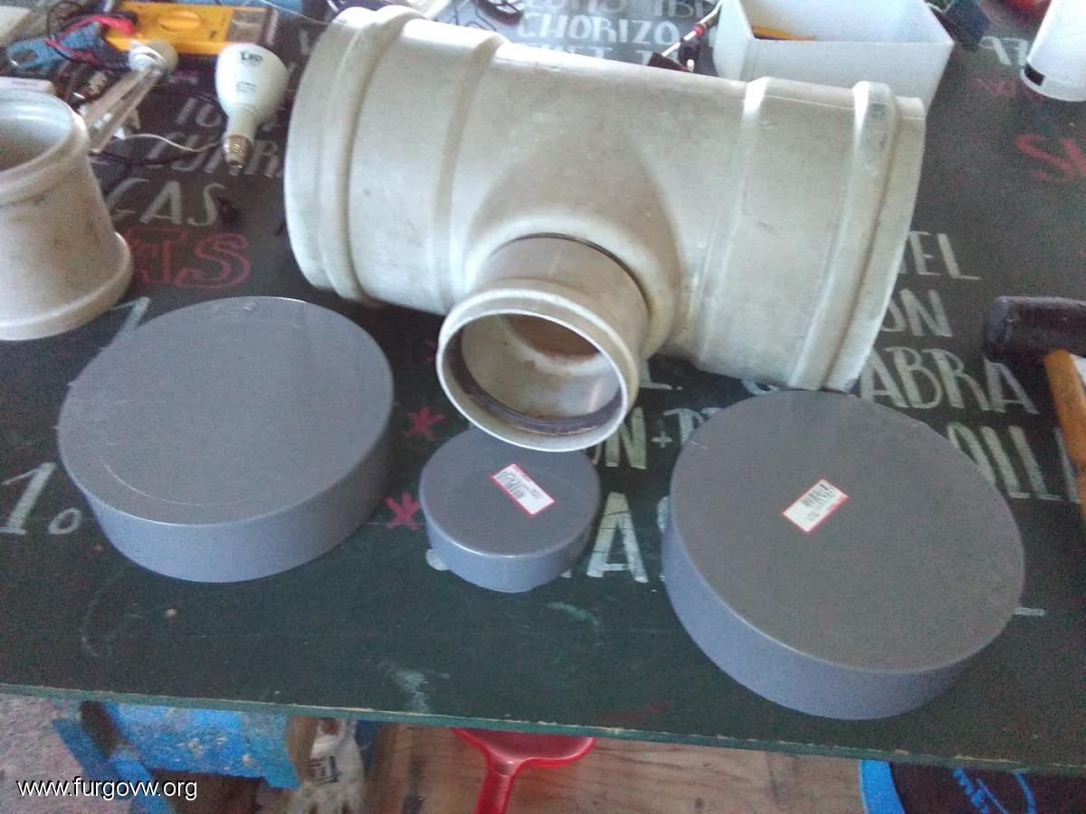

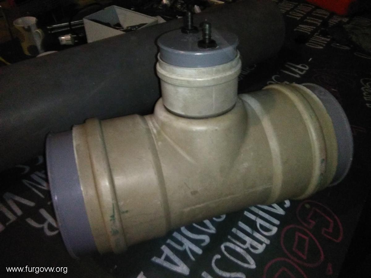

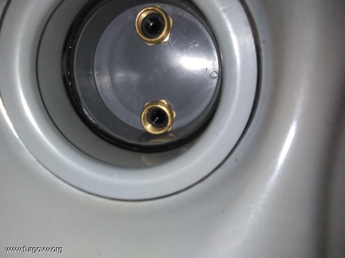

pues ya he juntado todas las piezas necesarias y me he puesto en marca a preparar la entrada de agua fría y salida agua caliente, que quedaran en la parte alta del deposito, con una tapa de 110mm, y he instalado la resistencia y todo el mecanismo eléctrico en un lateral, con la resistencia en la parte baja, en una tapa de 200mm.
En el otro lateral, le pondré una llave de drenaje, en la parte mas baja.
Luego pongo fotos, o mañana.

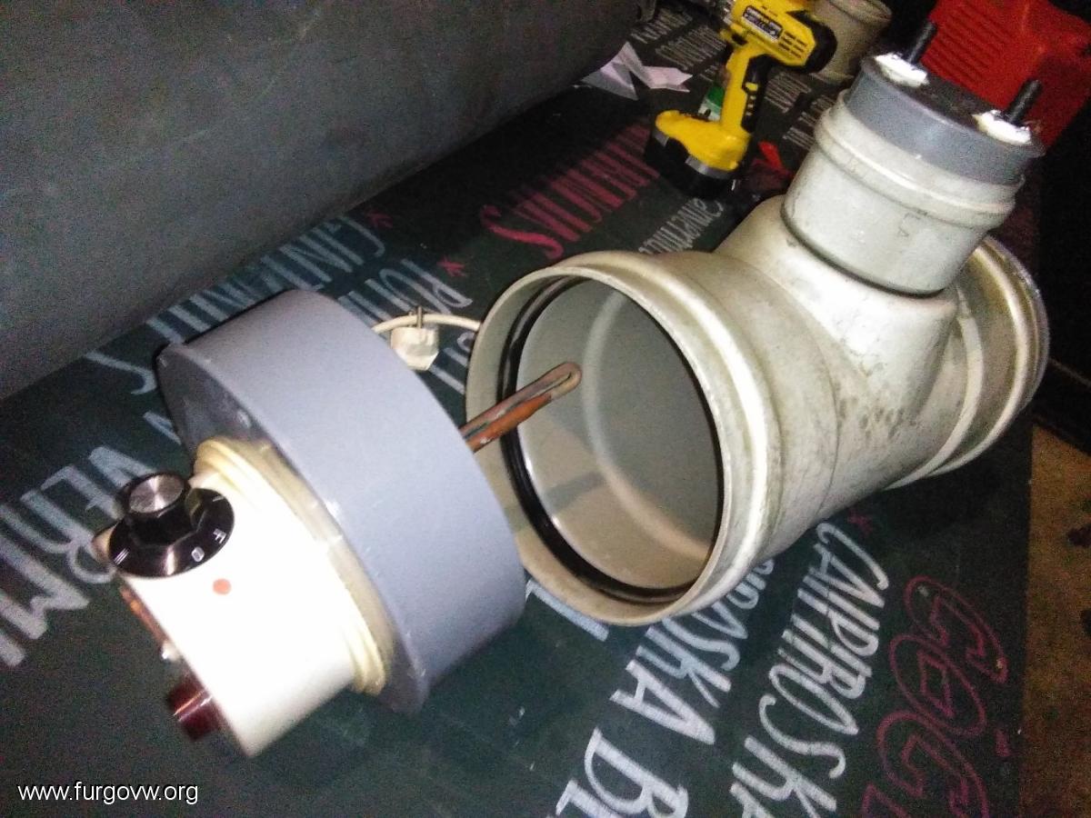

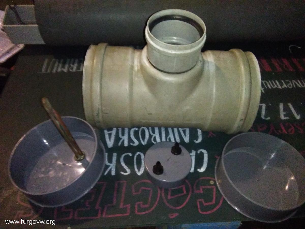

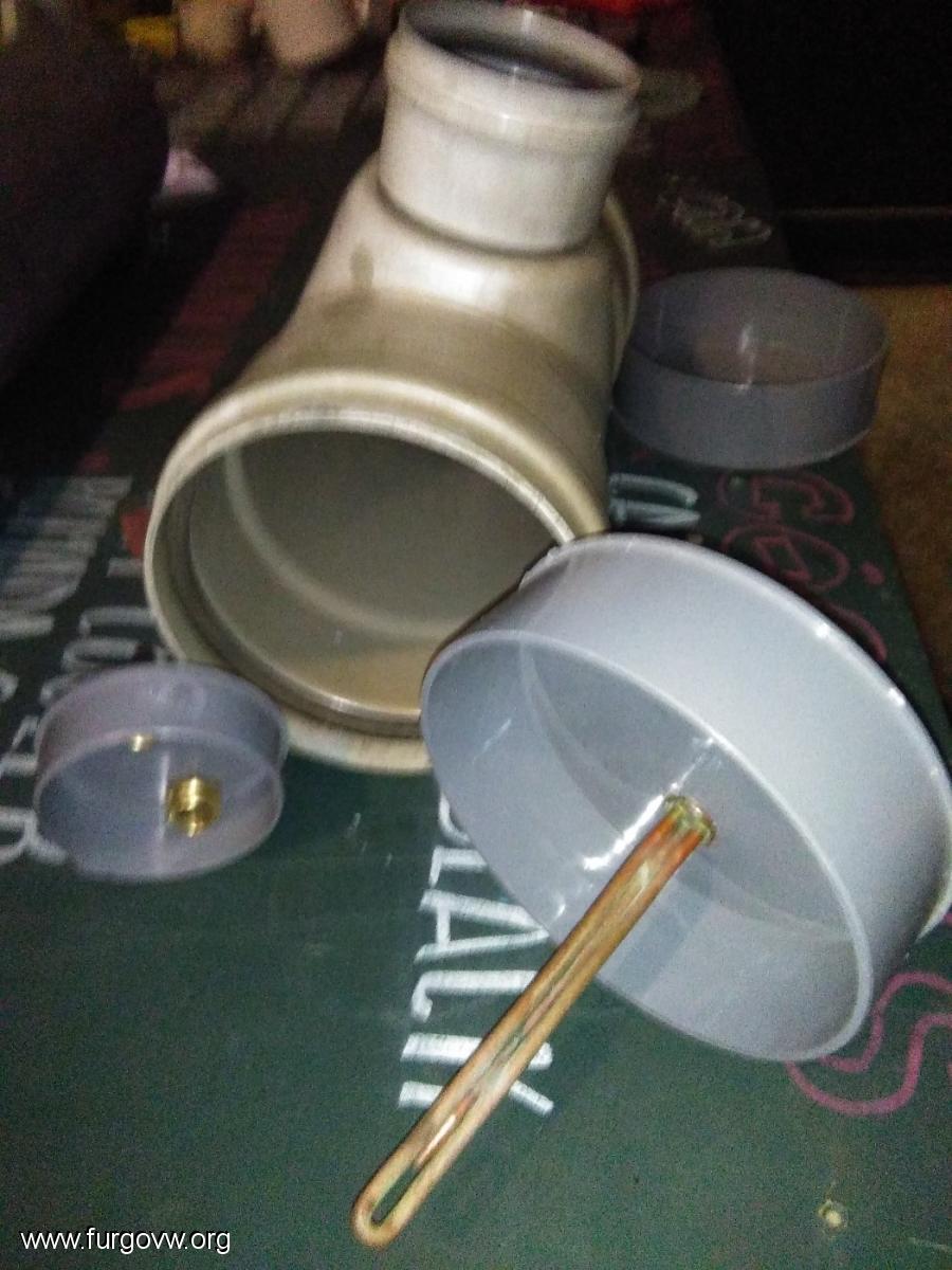

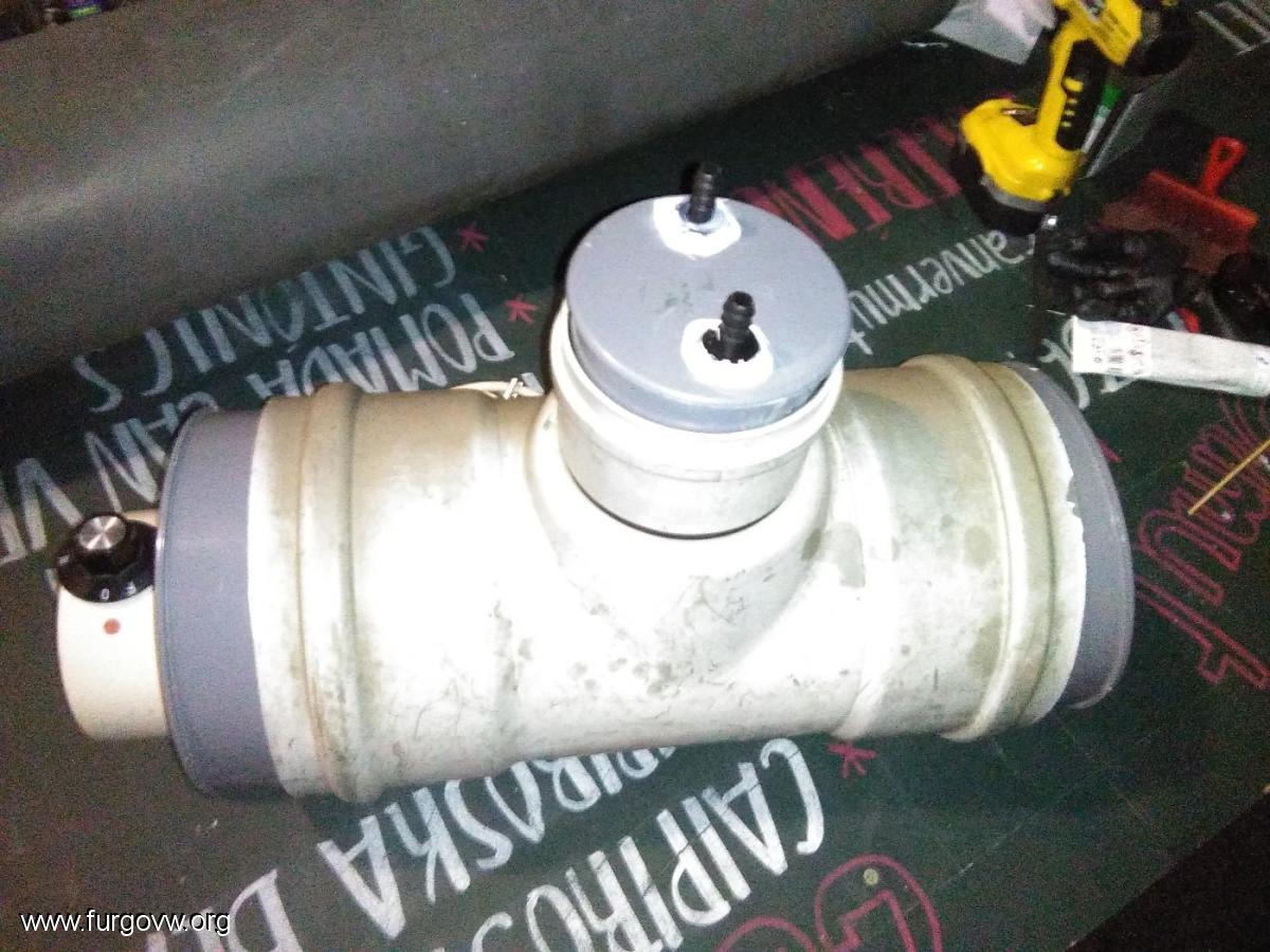

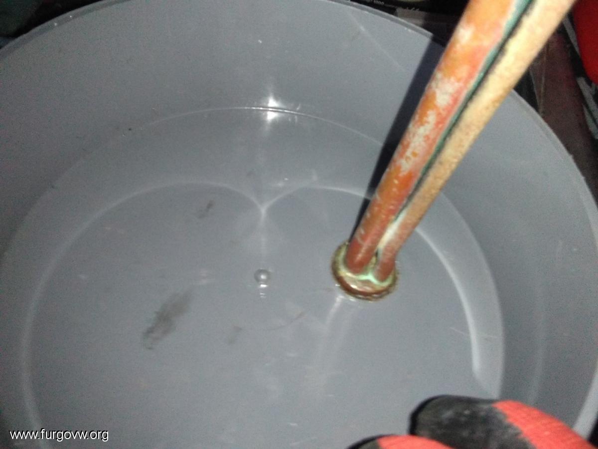

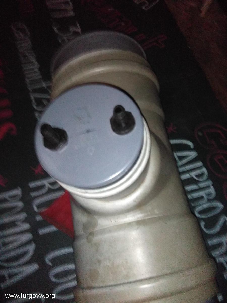

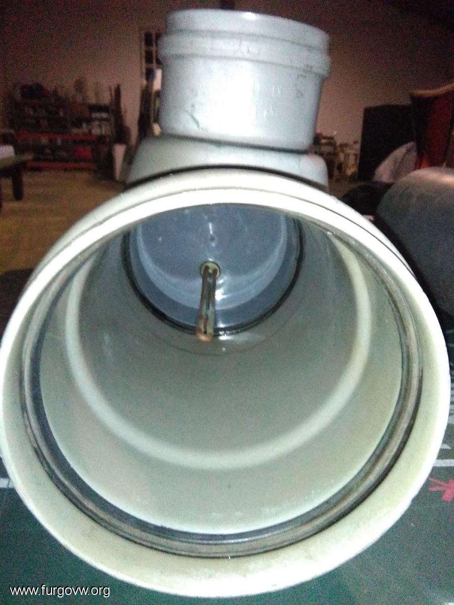

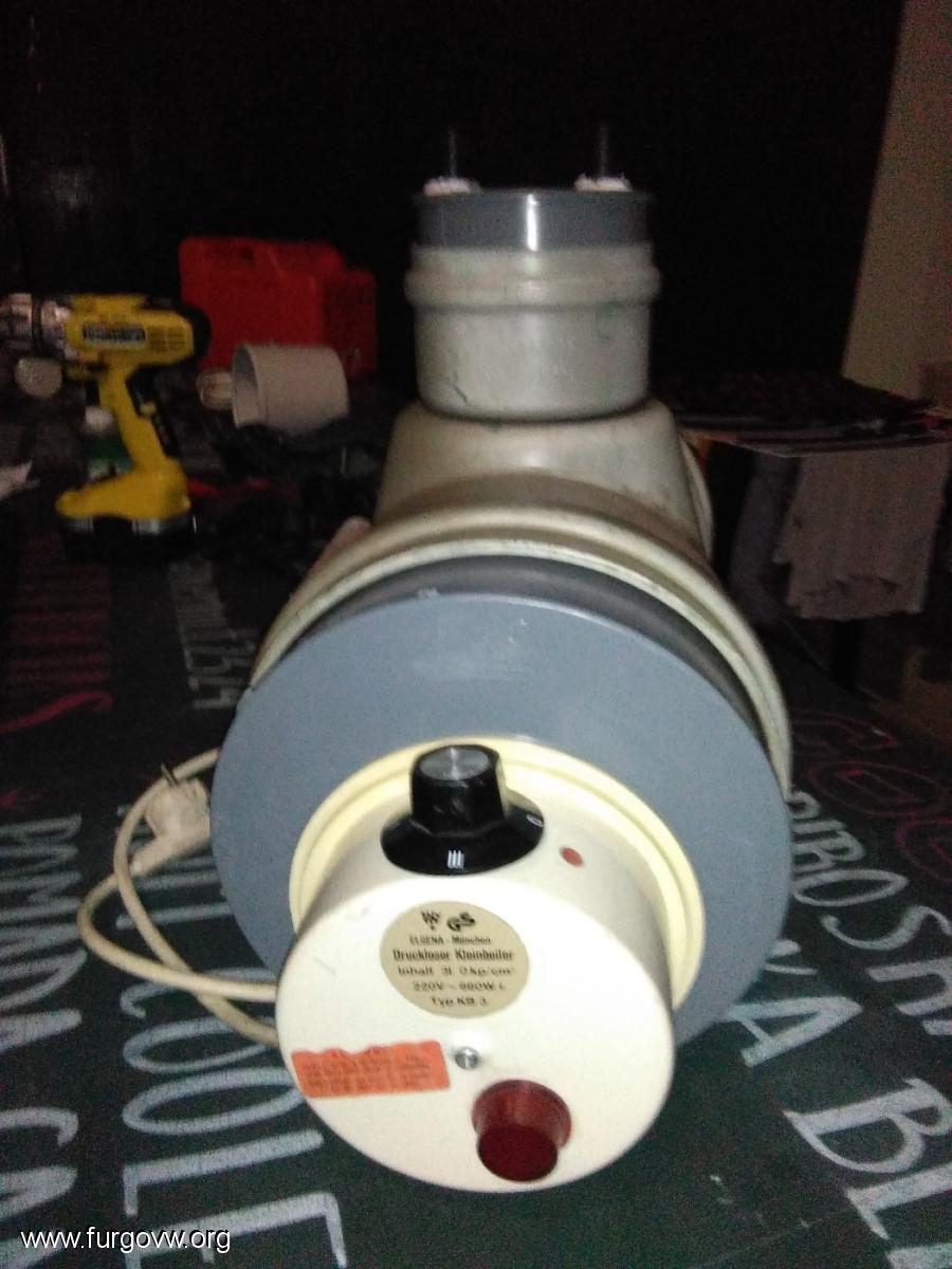

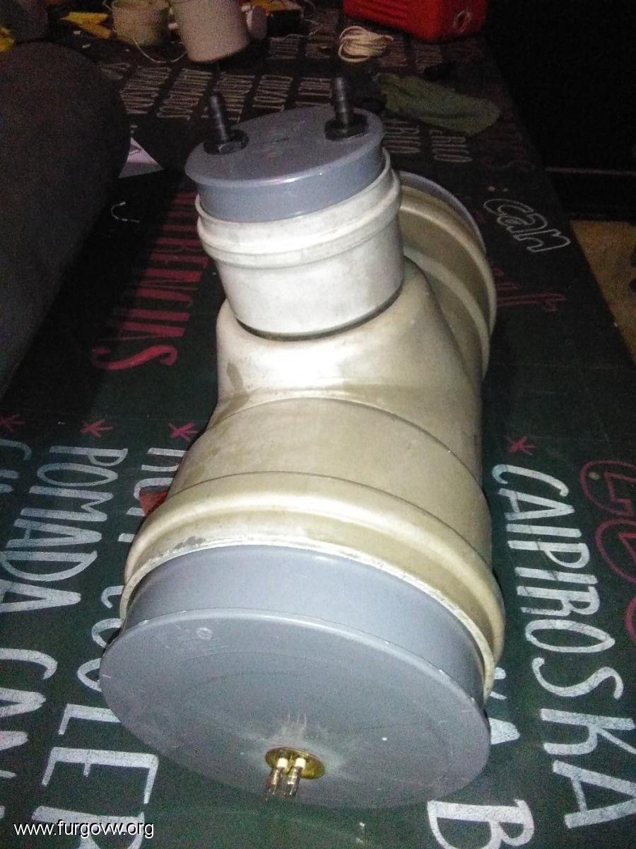

kitopa

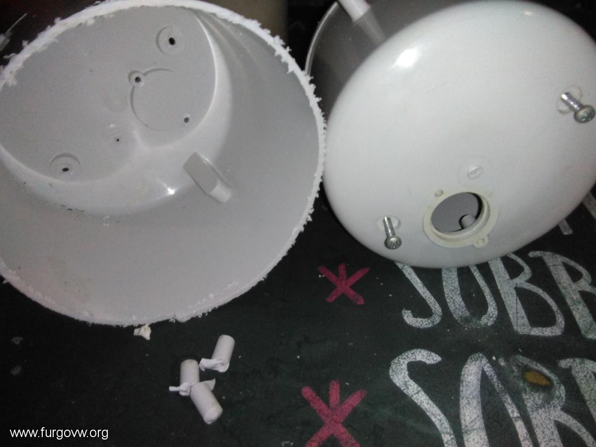

Mas fotitos!!!
Ahora solo me falta poner la valvula para vaciarlo, y pegarlo todo. llenarlo y ver que no tiene perdidas y conectarlo y ver como funciona.
Una vez hecho esto, aislarlo a tope e instalarlo.
Voy al lio!!!

Mi intención es recuperar el boiler elgena de 3L 220v/660W, el cual se rompió el deposito de 3L, y convertirlo en e mismo, pero con 12L.
El boiler originalmente funciona con bomba sumergible, y tiene entrada de fría y salida de caliente por la parte mas alta, teniendo en cuenta, que la entrada de agua fría que viene de la bomba sumergible del deposito de fría, entra en el boiler desde arriba, pero con un tubo que llega hasta casi la resistencia, parte baja.
