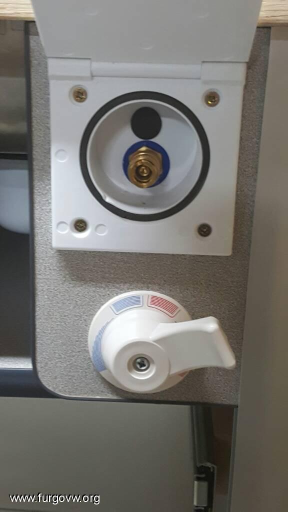

Noviembre 08, 2016, 20:13:20 pm #48 Ultima modificación: Noviembre 08, 2016, 20:16:18 pm por Marre

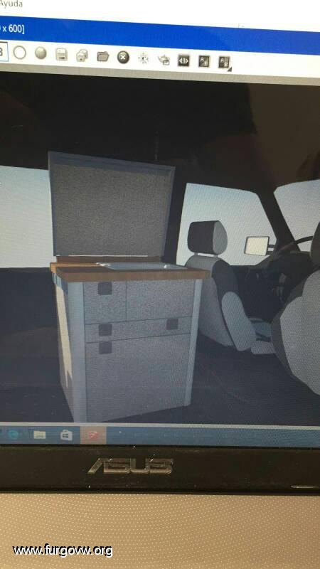

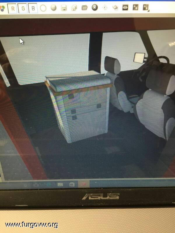

Después de darle una buena pensada finalmente he ubicado el mando y el cople rápido Reich para la ducha Thais desmontable que irá en el salón
Enviado desde mi GT-I9300 mediante Tapatalk

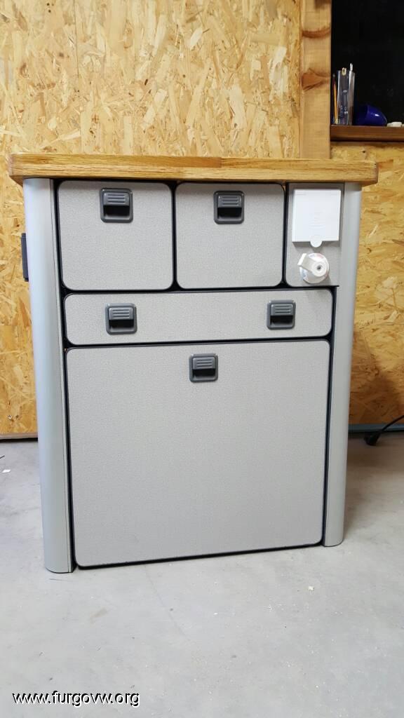

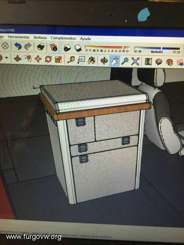

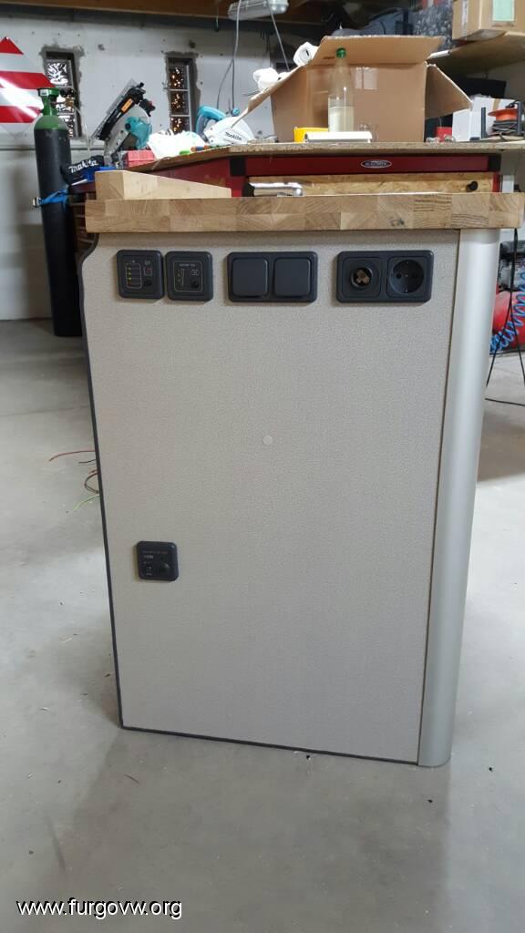

¿Qué opináis sobre cómo va quedando el mueble?

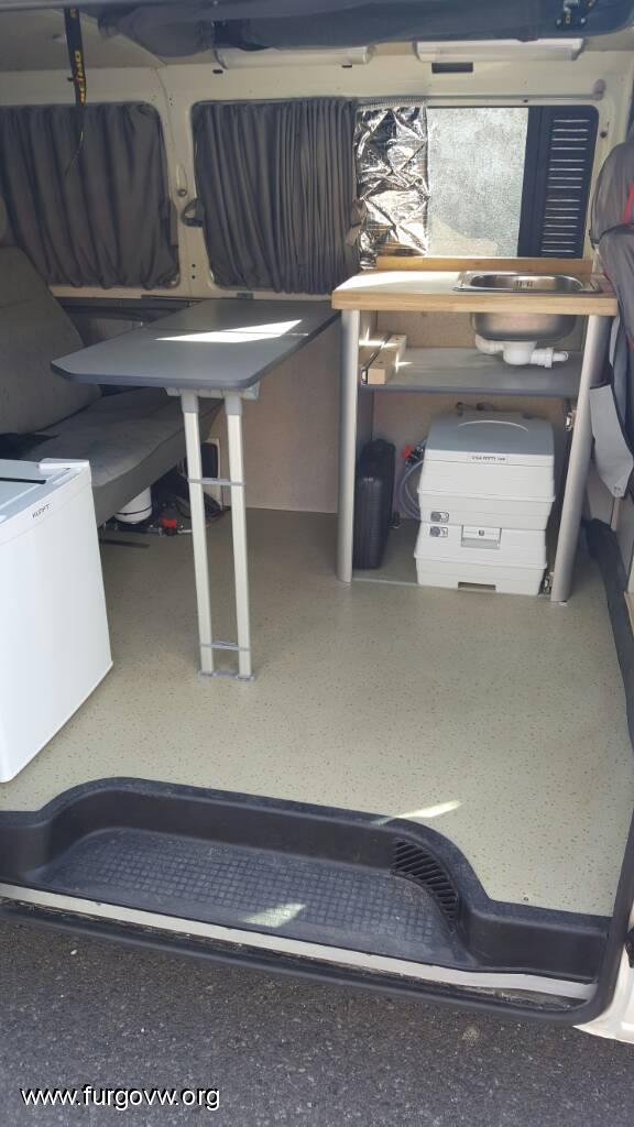

Noviembre 16, 2016, 19:29:09 pm #54 Ultima modificación: Noviembre 16, 2016, 19:33:13 pm por Marre

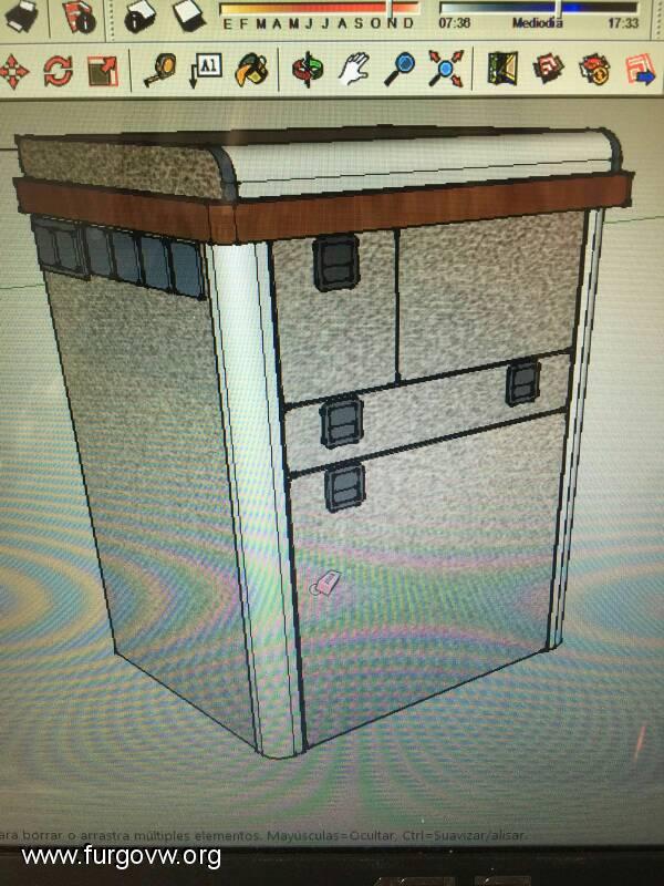

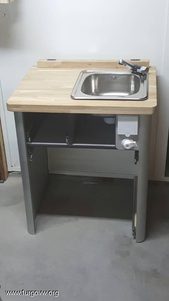

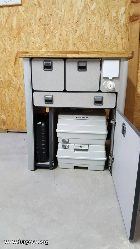

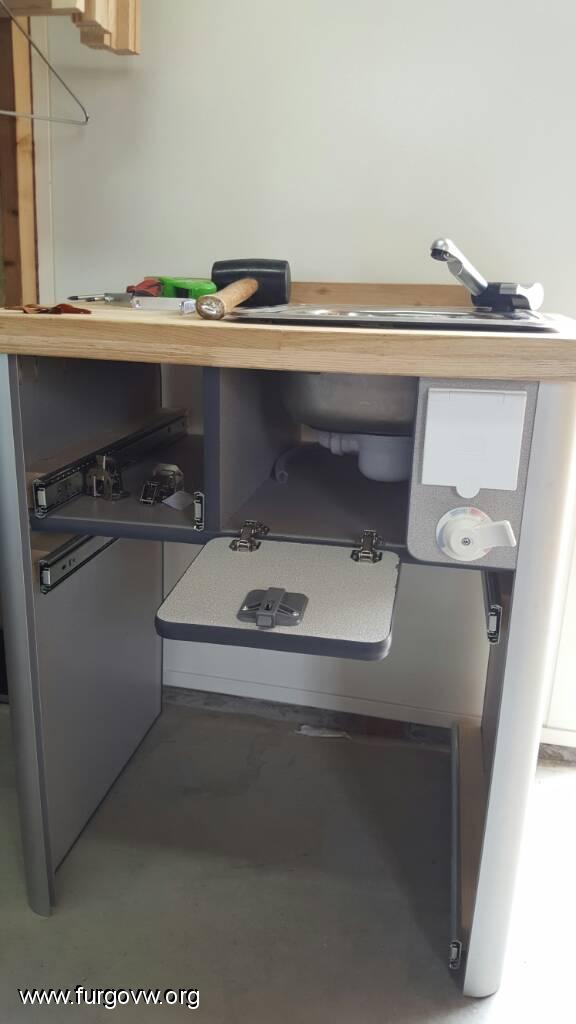

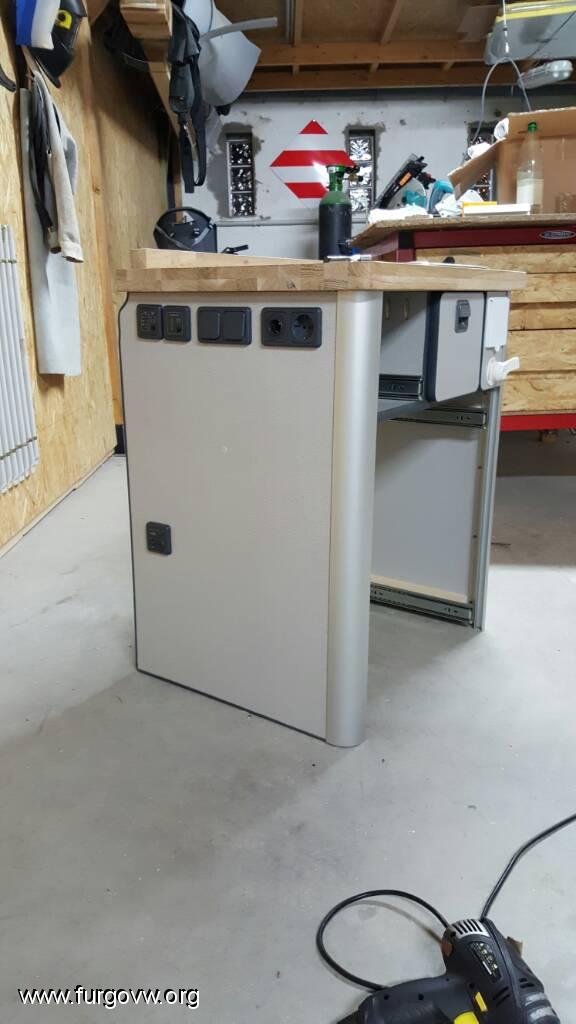

A la izda del Potty he dejado un compartimento para el maletín de la cocinilla.
A falta de fabricar el cajón extraíble del Potty y la tapa del fregadero:

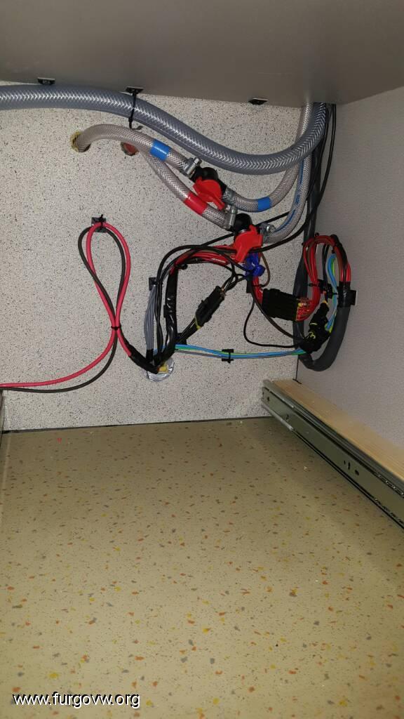

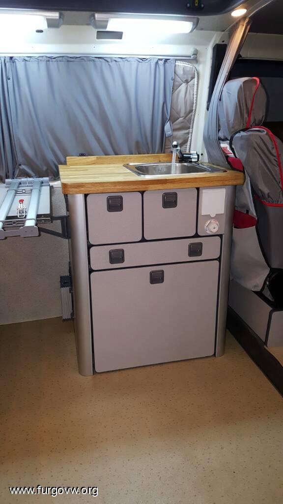

Noviembre 18, 2016, 14:33:11 pm #57 Ultima modificación: Noviembre 19, 2016, 00:00:34 am por Marre

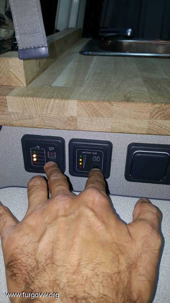

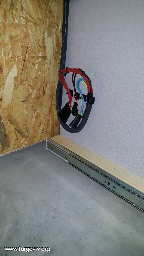

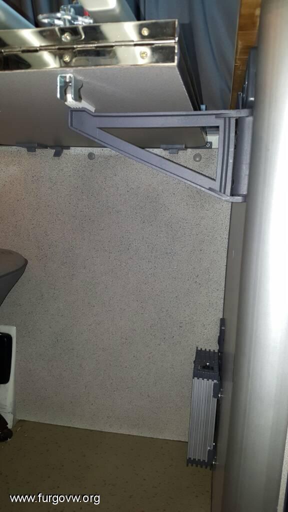

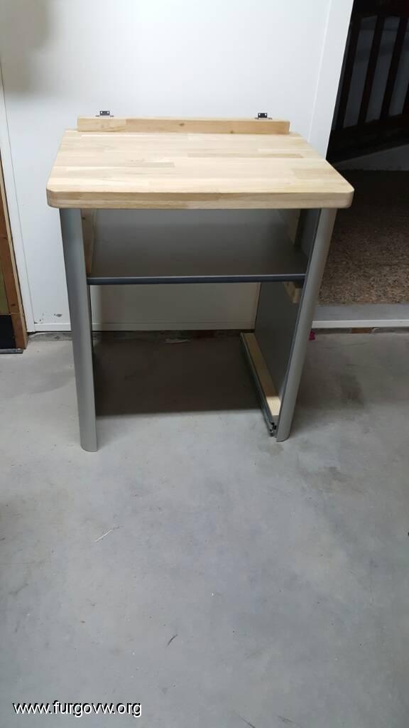

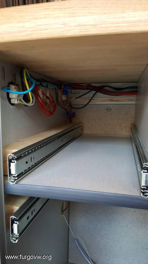

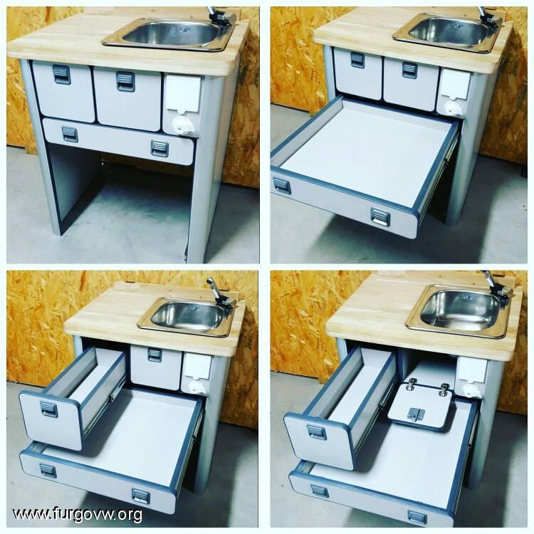

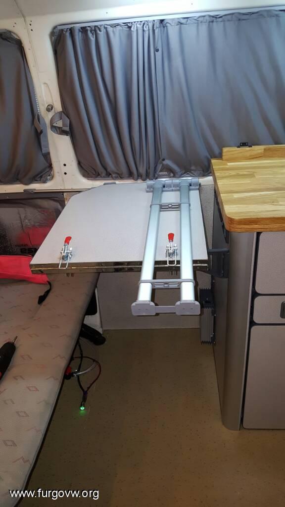

El mueble ya está instalado y conectado:
¡Que guay tener agua en la furgo!
Fijaos como queda la mesa replegada para permitir el acceso al asiento:
Apoya sobre una escuadra instalada sobre el mueble:
Las conexiones y válvulas de corte:
