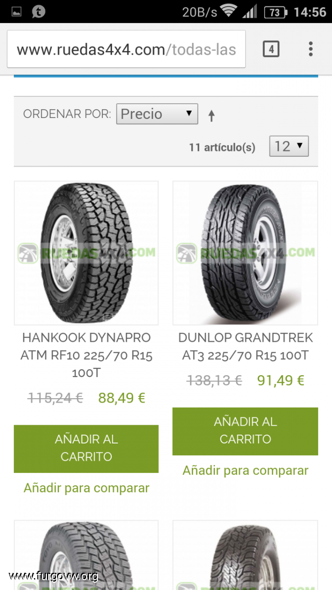

Hola, lo de los índices de carga teóricamente es un índice 100 en los neumáticos de la foto anterior. La tarjeta de mi furgo marca 100/112.
Jaijo, sabes si se puede montar un neumático como esos según la ficha de mi furgo?
Alguien sabe que significan los indices 100/112? ¿Significa que puedo montar neumáticos desde índice 100 a 112? O que c***lo significa?

http://www.neumaticos-pneus-online.es/auto-neumatico/yokohama/geolandar-a-t-s-g012/225-70-r15-100-s-m%2bs-owl-rbl.html
225 escel ancho, 70 es el perfil, 15 es la llanta 100 el indice de carga, y la letra el indice de velocidad
Y eso qu3 el indice de carga en m+s es igual.... este es m+s, indice de carga 100
