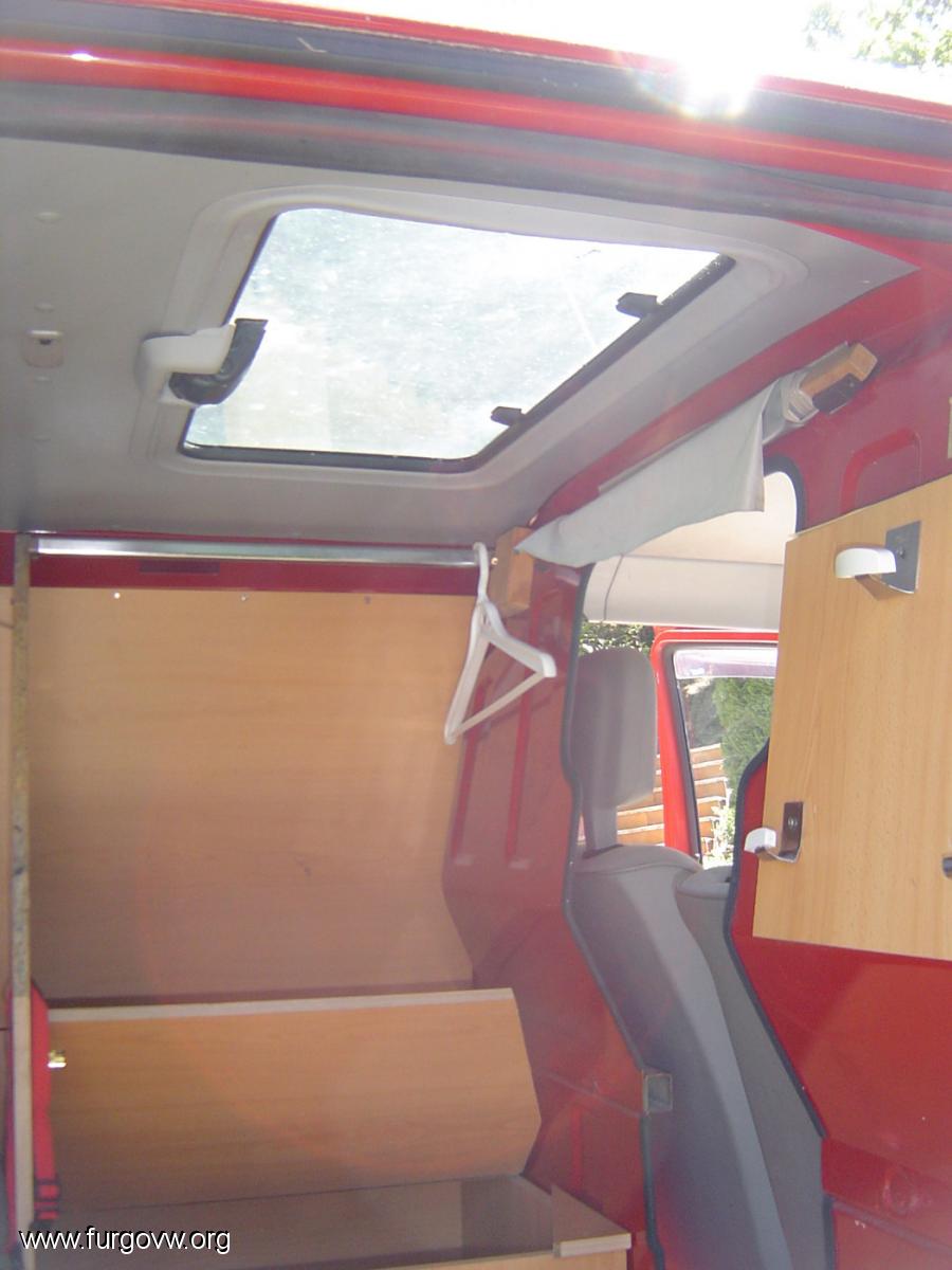

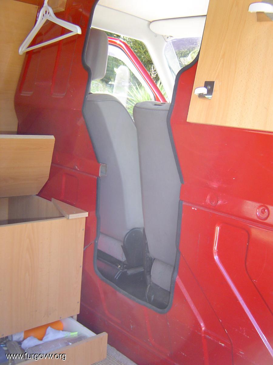

En un furgón 2420 con reducción de peso, es legal reformar el separador de carga ?
El ingeniero de la ITV me dijo que ellos sólo miran anclajes y no ese tipo de reformas, es verdad ?
Si no es legal, como creo suponer, me podrían multar los guardias;
entonces, todo lo que se me ocurre es  ....
A - cogo el trozo recortado y lo encajo "provisionalmente" durante los viajes ? ;  cuando llego al destino lo quito y fiesta  .guitarra
B - cogo el trozo y lo sueldo otra vez para la eternidad ? .  .confuso1
C - Se puede homologar esto ?
Muchas gracias a todos .

El separador es original y está reformado, lo cual puede ser un problema ya que pierdes la certificación/homologación del mismo.
En los furgones uno de los modelos de separador posibles y regulados es uno formado por dispositivos vertircales de un ancho determinado dispuestos tras los asientos delanteros. Los habían en la MB antiguas, en las primeras Berlingos... pero la Transporter T4 nunca tuvo ese modelo, los separadores son enteros de rejilla o de chapa con o sin ventanilla. Al llevar 3 plazas delanteras esa posibilidad, que en tu caso no es válida, convertirían el conjunto de tres dispositivos en una separación completa, ya que llevar dos se entendería que llevas desprotegida la plaza central.
Si necesitases recuperar el separador se vende como repuesto.
Me da que en tu caso, y por la utilidad que le quieres dar, lo más cómodo es que pases a 2448, furgón vivienda. Pero es una opinión que seguro te pueden matizar ya que no se si pasar  de 2420 a 2448 te exime de llevar separador!!!
