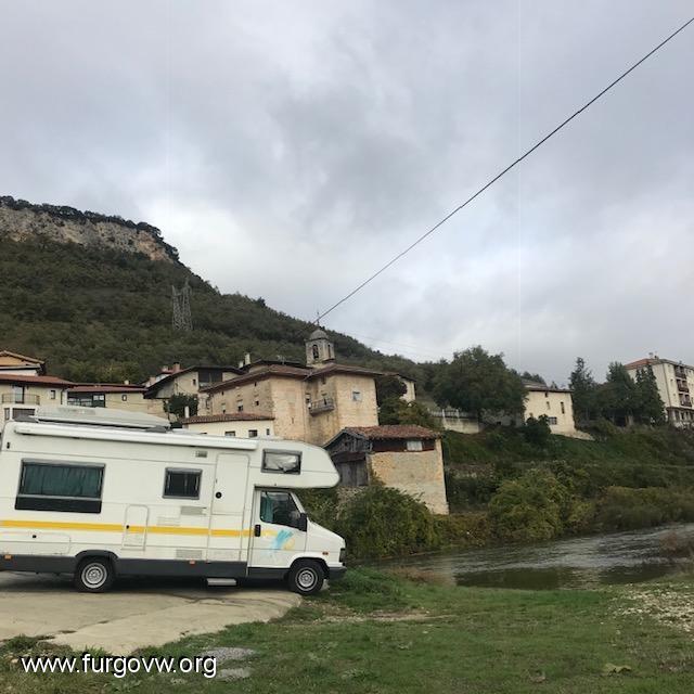

Bueno , voy a enseñaros la mia!!!esta en pleno proceso de restauracion low cost interior!!
Peugeot J5,
Turbo No
Direccion asistida No
asi veo cosas que jamas he visto por velocidad!!con mis 75 c.v. a fuego!!!!

Qué chulada! A disfrutarla!!!
