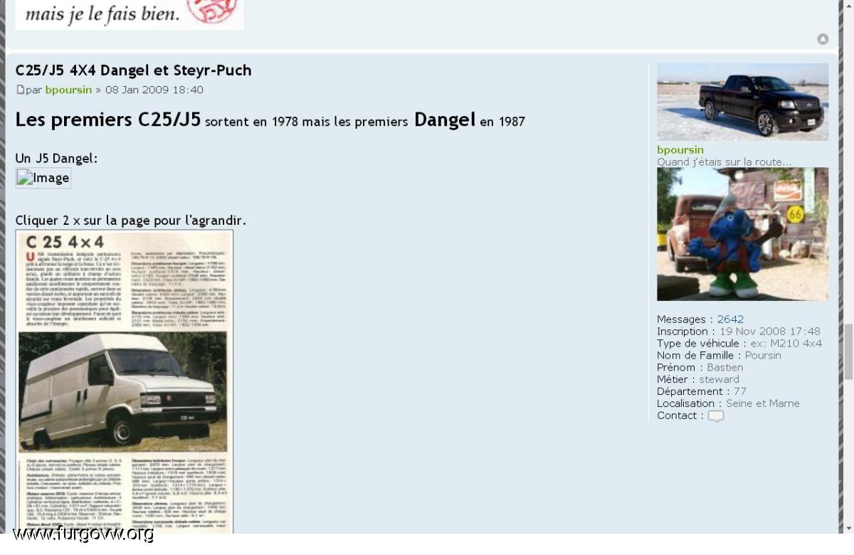

arkaizt
Correcto, son transmisiones 4x4, las J5 y C25 salieron tambien en version 4x4, unas cuantas salieron con la preparacion de SteyrPuch que era un sistema automatico de transmision mediante viscoso, solo entraba la transmision al eje trasero cuando el partinado en el eje delantero endurecia el viscoso.
Despues salieron con la preparacion Dangel la cual tenia un interruptor en el salpicadero para acoplar la transmision 4x4 o desacoplarla y funcionar en delantera.
