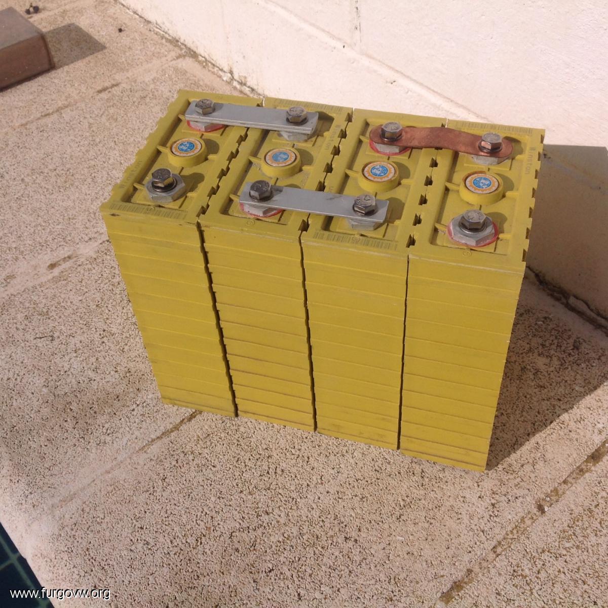

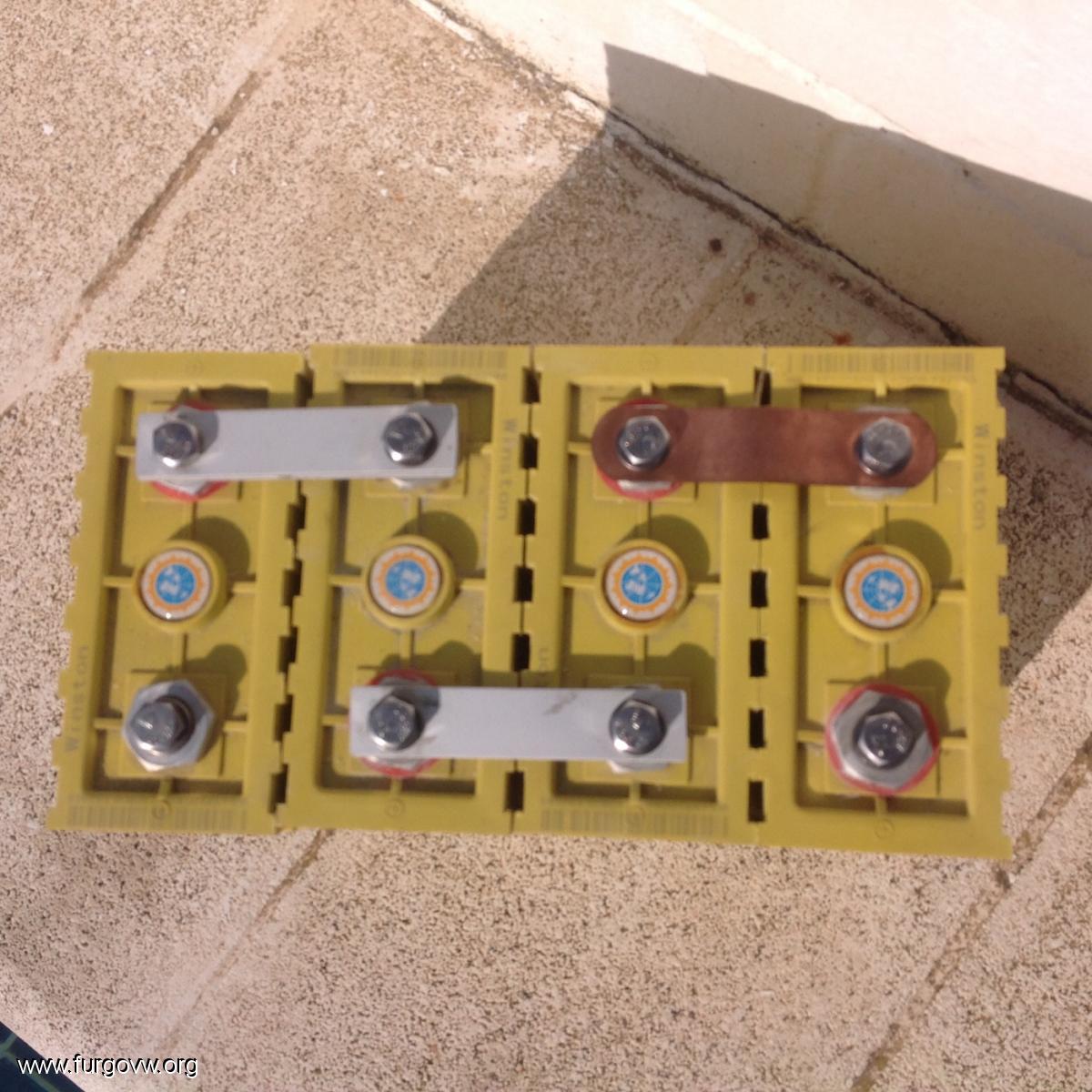

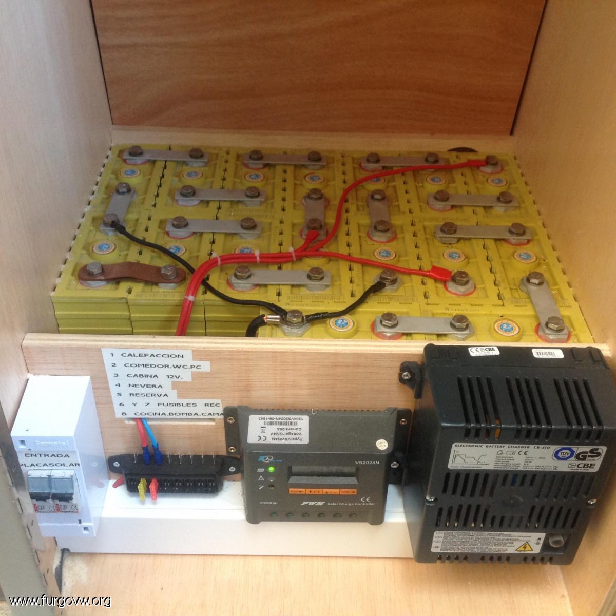

Hola a todos, el proyecto sigue adelante, no tengo tiempo pero os paso algunas fotos para que veais que despacio pero seguimos...
La central nuclear, 400ah con celulas winston (a 180 euracos la celula)
Que no me lo cuenten.....

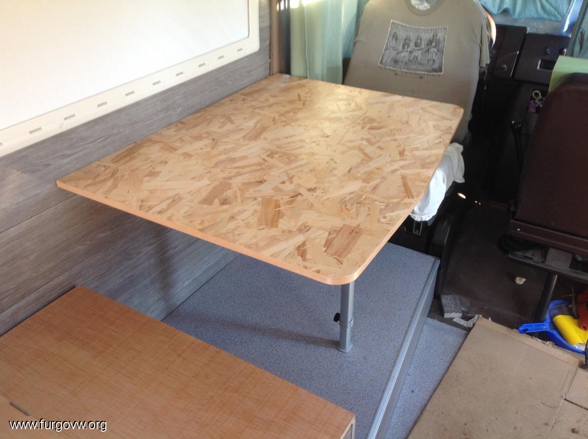

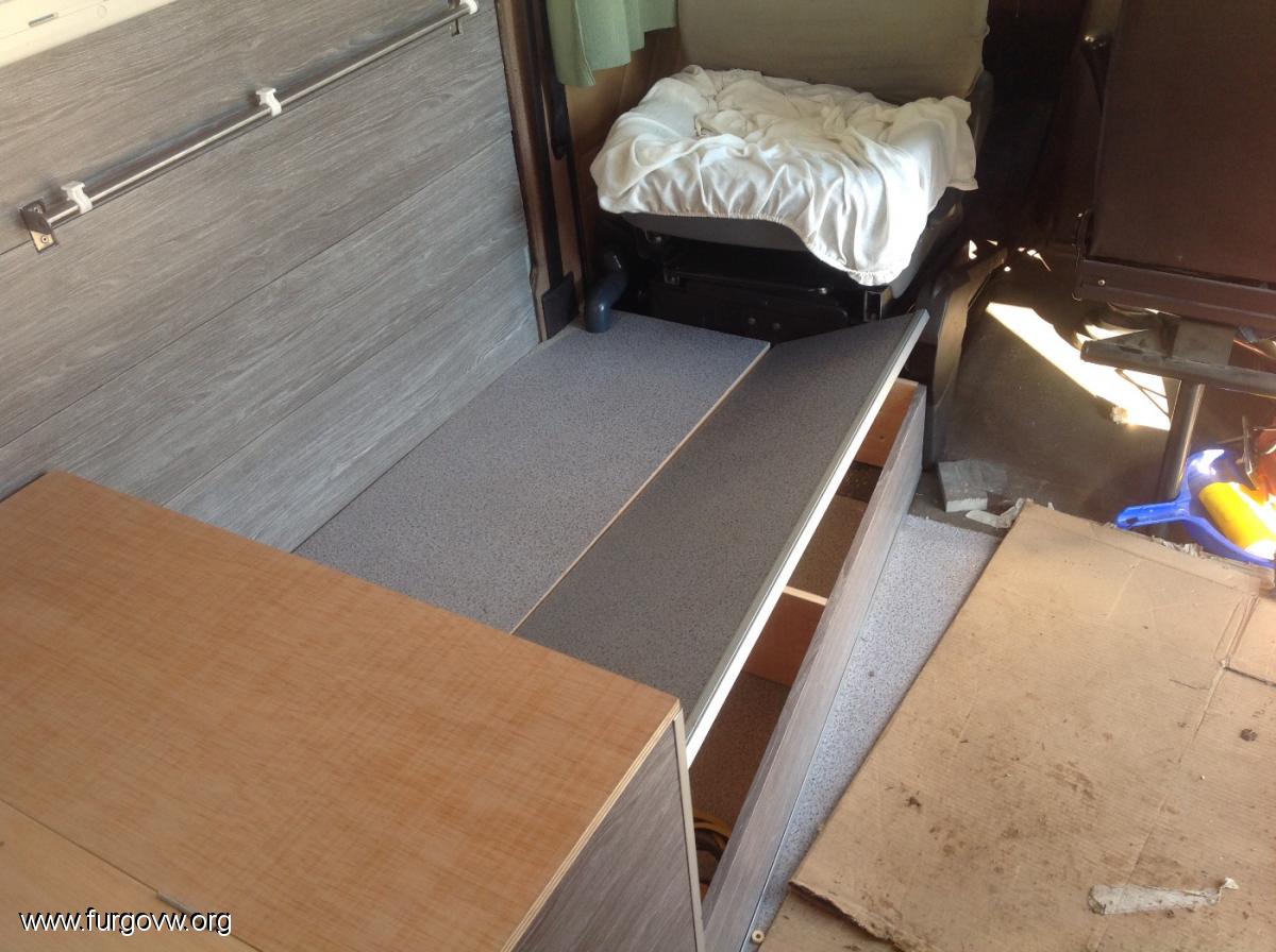

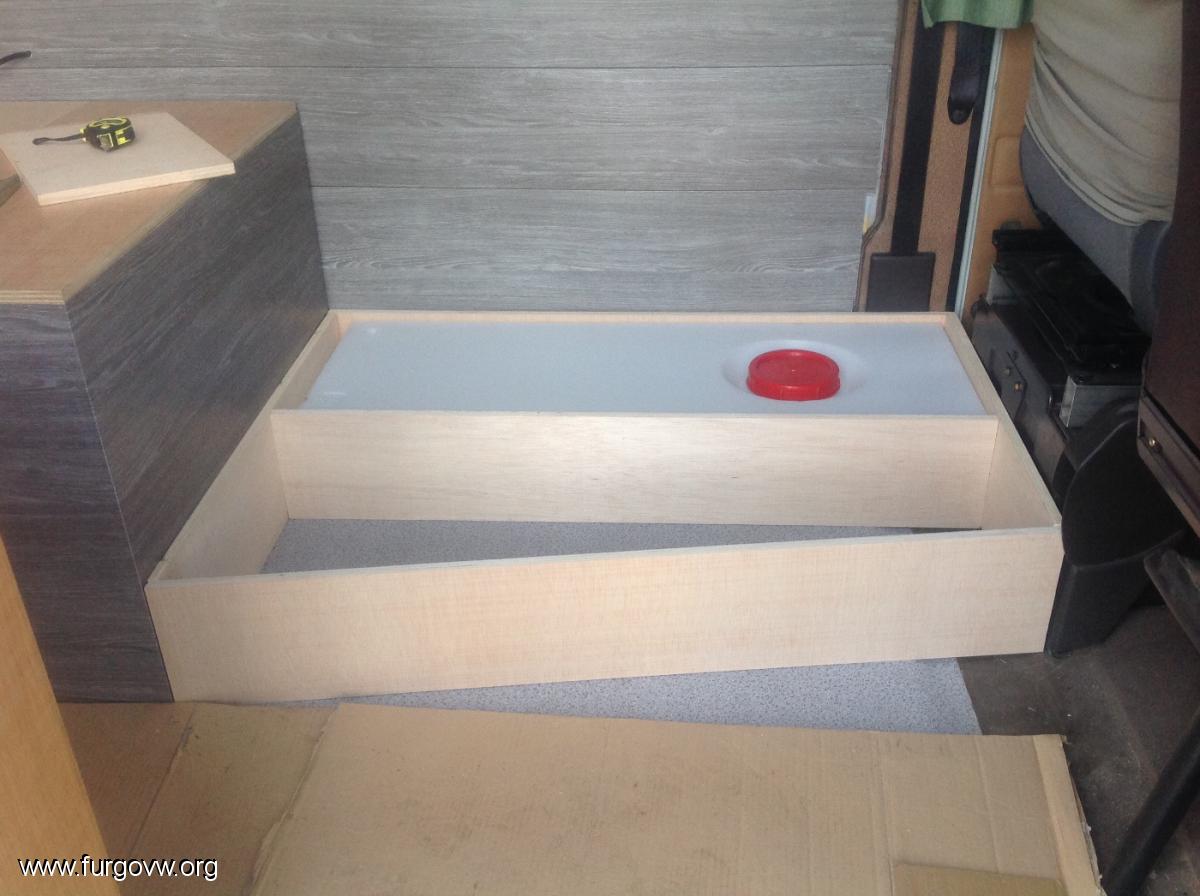

Seguimos...

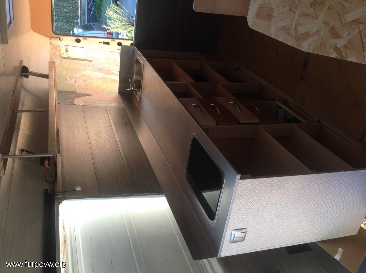

Asiento conductor giratorio, y armarios/deposito, bajo los pies
La mesa podia tener otro acabado...pero visto que no tengo "madera" vista en ningun lugar...me es agradable comer en contacto con ese tipo de aglomerado..

Lukiluc
Ostres que xulada, pero puedes contarnos algo más de las células tecla, ventajas, peso, yo que se, que igual es una buena opción para mí cuando empiece con mi 207d.
ralf
Enero 22, 2017, 21:47:19 pm #113 Ultima modificación: Febrero 05, 2017, 19:21:46 pm por ralf
Estas celulas winston, son de litio, no recuerdo totalmente las caracteristicas tecnicas, pero las he puesto, por que me he cansado de " pelearme" con las de : gel, Amg, etc....
Provare estas ....ya contare...

salko
Me encantan la Vario. Creo que sera la próxima! Por cierto el asiento del conductor lo has subido para librar el freno de mano?
jordiwagen
Buen trabajo! Lo de las baterias tesla que son 180 leuros cada una quiere decir de los 400 a cuantas llevas? Parece un buen invento... Yo llevo 200 en amg... Que como es mercedes a ver si tira mas... Jeje... Antes con una de 90 me faltaba bateria. Con las placas de 200w parece que ahora el sistema va mas equilibrado. Quanta placa llevas?  Porque cargar tanta bateria en parado sin enchufar... En ruta con el alternador no hay problema.
La cama ya veo que va alta por la moto... La haras elevable o abatible para cargar y descargar mejor?
beep-beep
Ese tipo de celulas, son como las que se recomiendan en explotaciones agrícolas y viviendas aisladas? Algo tengo leido sobre el tema, su rendimiento y durabilidad.

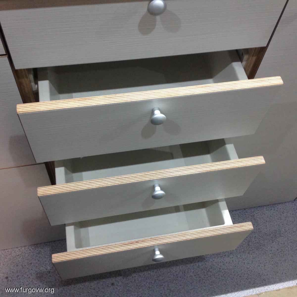

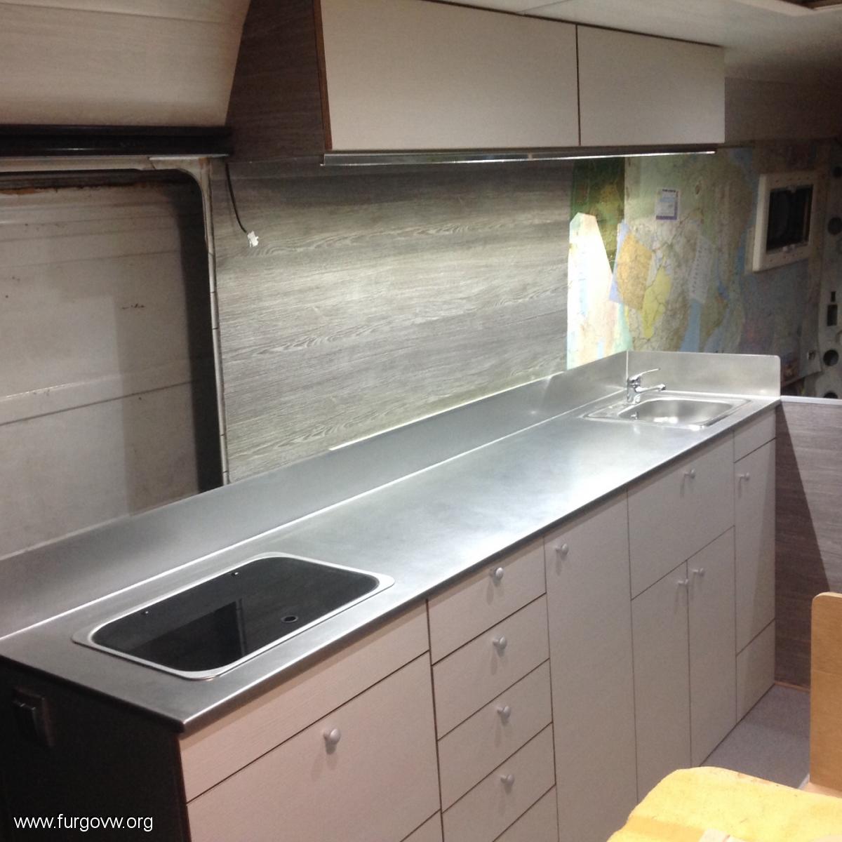

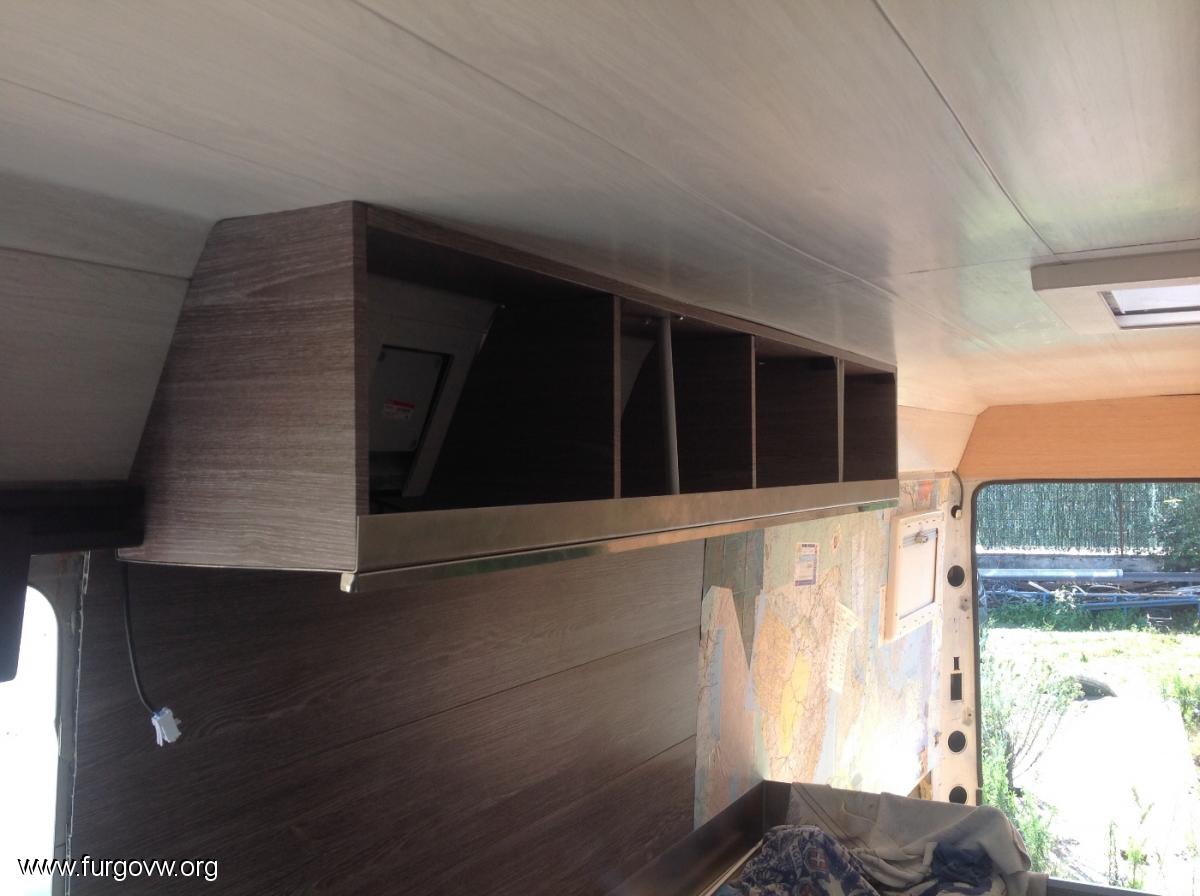

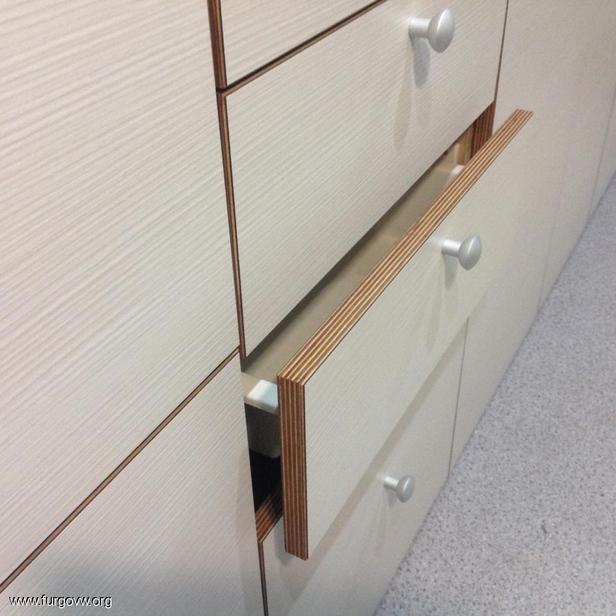

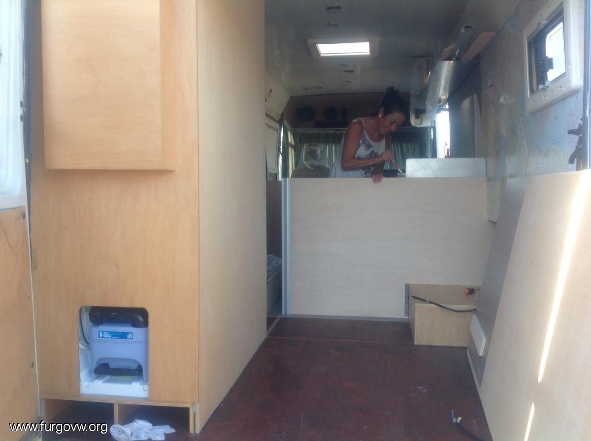

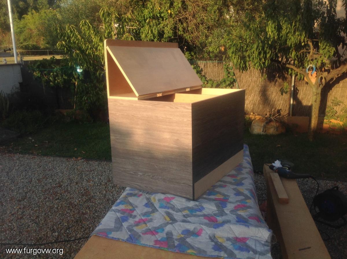

Tema cocina
Al final me he dcidido por placar con melamina, un tablero "nautico" , pesa, vale una pasta, o sea que todo son ventajas..ha ha ha
Por el lado interior blanco, por el exterior y a la vista, un difuminado claro imitacion madera...
Al usar el tablero "marino", no he canteado los muebles, un toque de barniz para resaltar las vetas i punto, me gusta como queda...

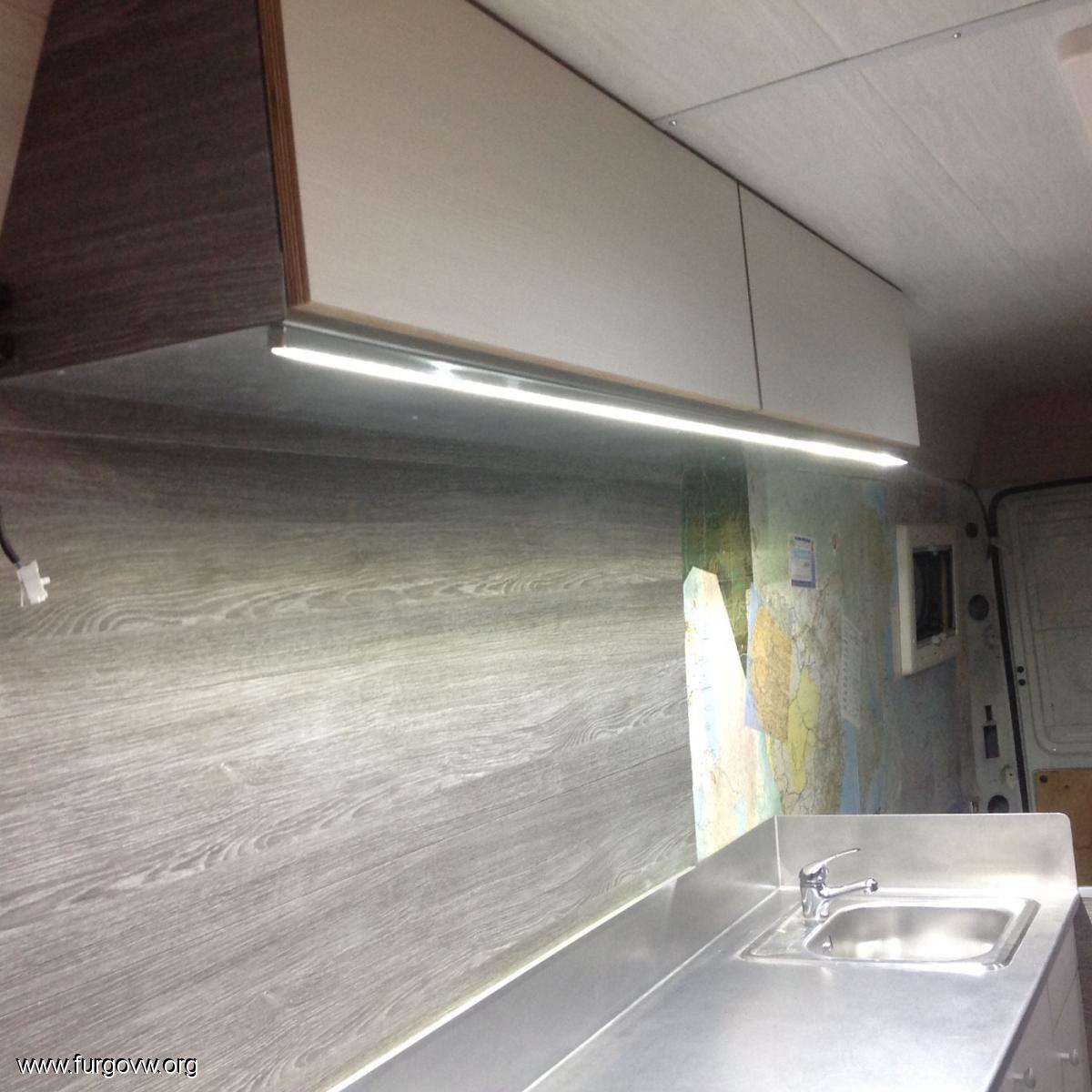

Puertas en la parte superior iguales, y los 2.5 mts de tira de leds directamente sobre la encimera de inox..
La luminosodad resultante es espectacular, (contrarestando el gris con la que hemos hecho el interior)
Limpio , duradero y de alta resistencia...
ralf
Enero 24, 2017, 21:10:58 pm #119 Ultima modificación: Enero 24, 2017, 21:13:57 pm por ralf
Respuestas varias a los colegas
El asiento no lo he subido (ok, si solo lo que me eleva la plataforma giratoria), lo que he bajado es el freno d mano, (unos 10 cm)
Llevo 16 celulas de tesla, son de 3.5 V cada una , cada 4 suman 14 V,  y he instalado 2 placas de 150 W o sea que n teoria tengo 300w de las placas.
No obstante he instalado, como en la anterior 609, un segundo alternador , independiente, solo para la vivienda..
Negativo el tema de la moto en el maletero, basicamente por que siempre se filtra el olor de la gasolina, (generalmente en verano)
La moto la llevare en el exterior en la parte trasera....
Os voy contando..
