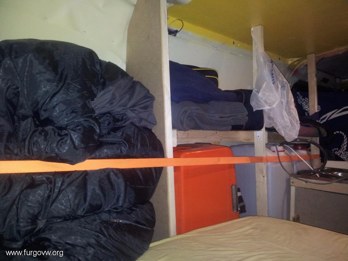

Unos muebles en plan rápido para hacer un viaje por España y ver si realmente me gusta la T3 o si me paso a una gran volumen...
de este monton de madera monte unos muebles en 7 dias para salir del paso.....

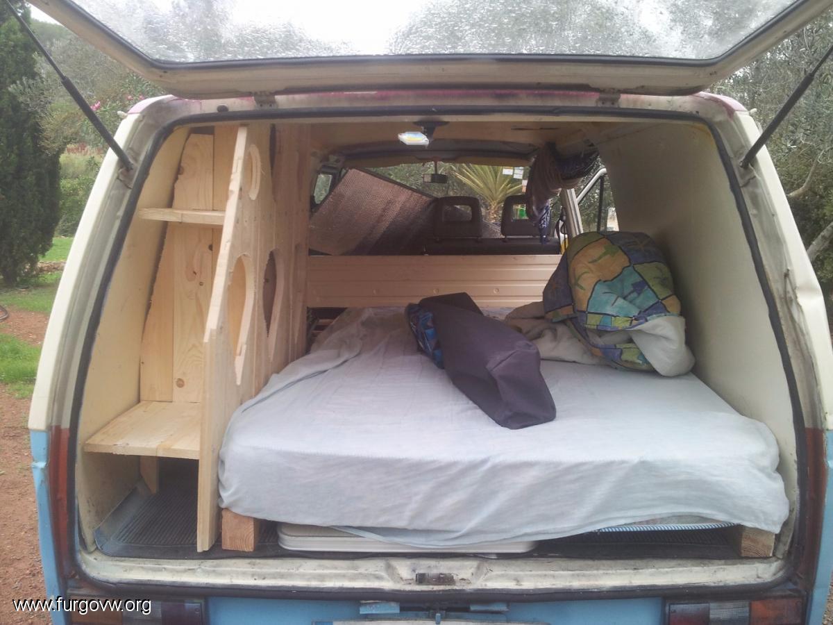

una cama elevada para poner debajo una mesa y cosillas y armario ropero
cocina estanteria lateral  para depositos de agua y nevera
y asi en esas condiciones nos dimos nuestro primer viaje  por el sur de españa , cojimos un barco IBIZA -DENIA .....
1º VIAJE !!!!   2400KM

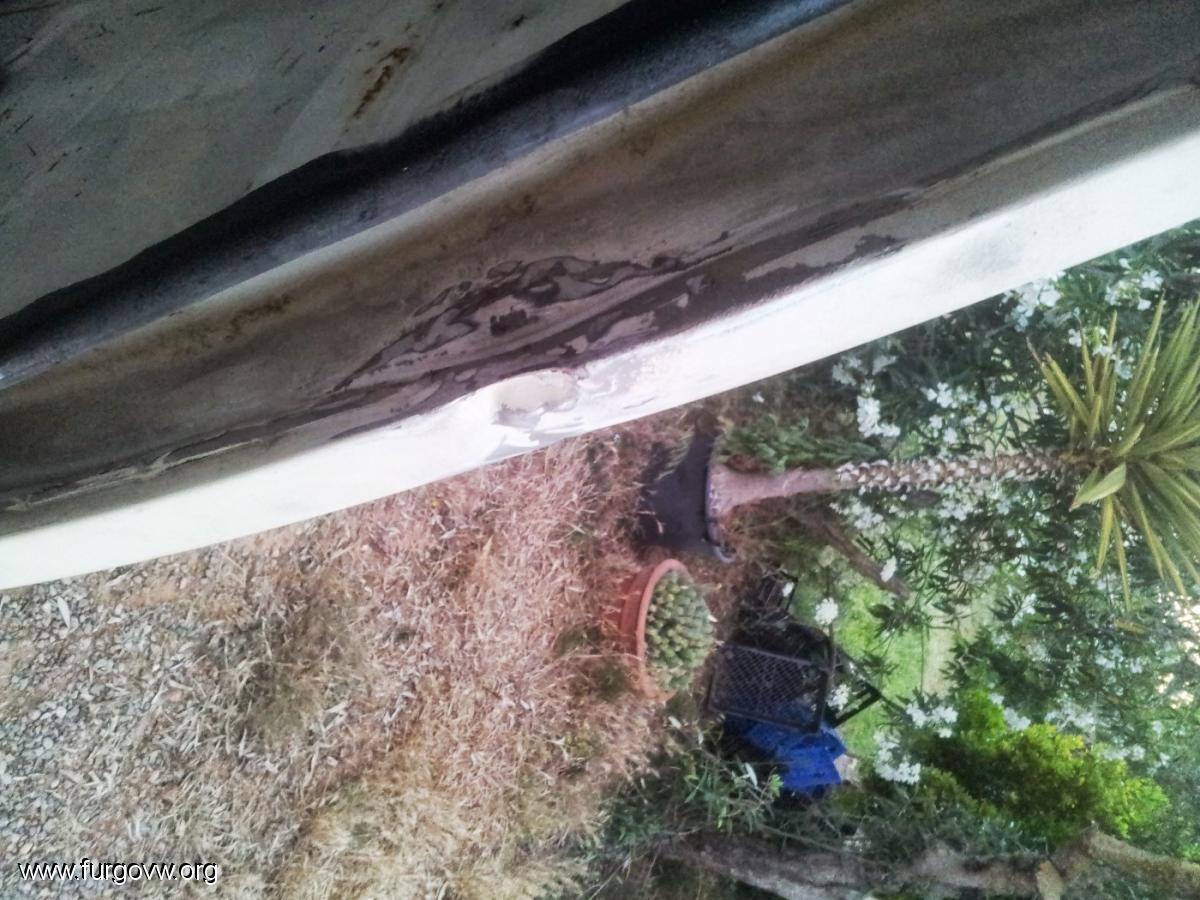

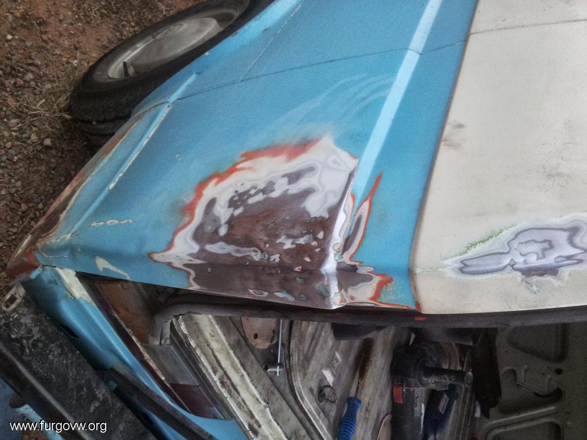

JUNIO 2013

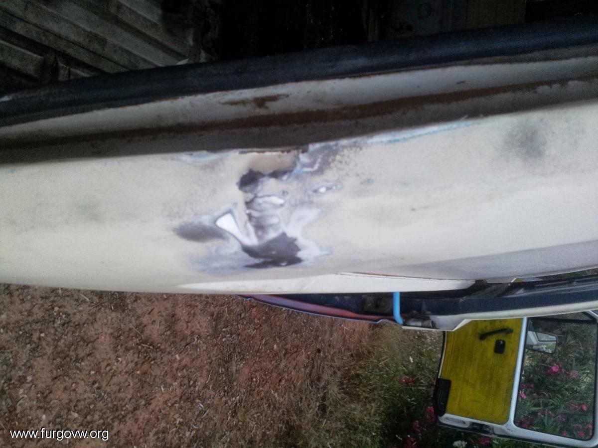

me dispongo a sanear óxidos de chapa exterior  y tapar agujeros que se formaron por tornillos al sujetar maderas en el interior.
LIJO / pongo OXINO  para poner masilla de aluminio otro dia...
corto chapa de dentro para sacar el bollo de fuera
A sacar bollos poco a poco , enmasillar  ,lijar.....
mañana mas .....

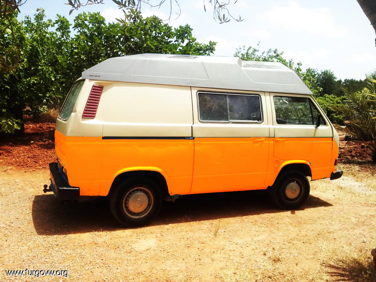

asi es como creo k pintaremos....
la calidad  es mala pero para hacerme una idea....
y ese rosa no es naranja... usar el paint es lo k hay....

jojojo , Gracias !!!!! pero me has puesto el techo al reves  jojojo

Citarjojojo , Gracias !!!!! pero me has puesto el techo al reves  jojojo
pues tienes razón, pero para hacerte una idea de como puede quedar vale.
