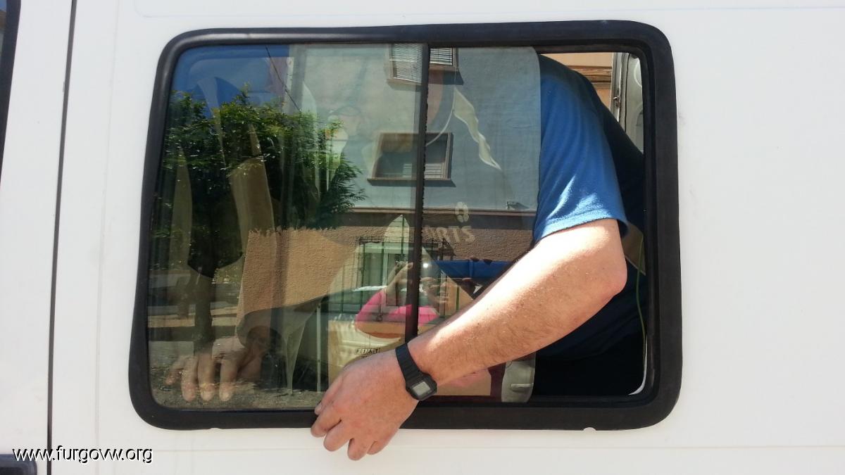

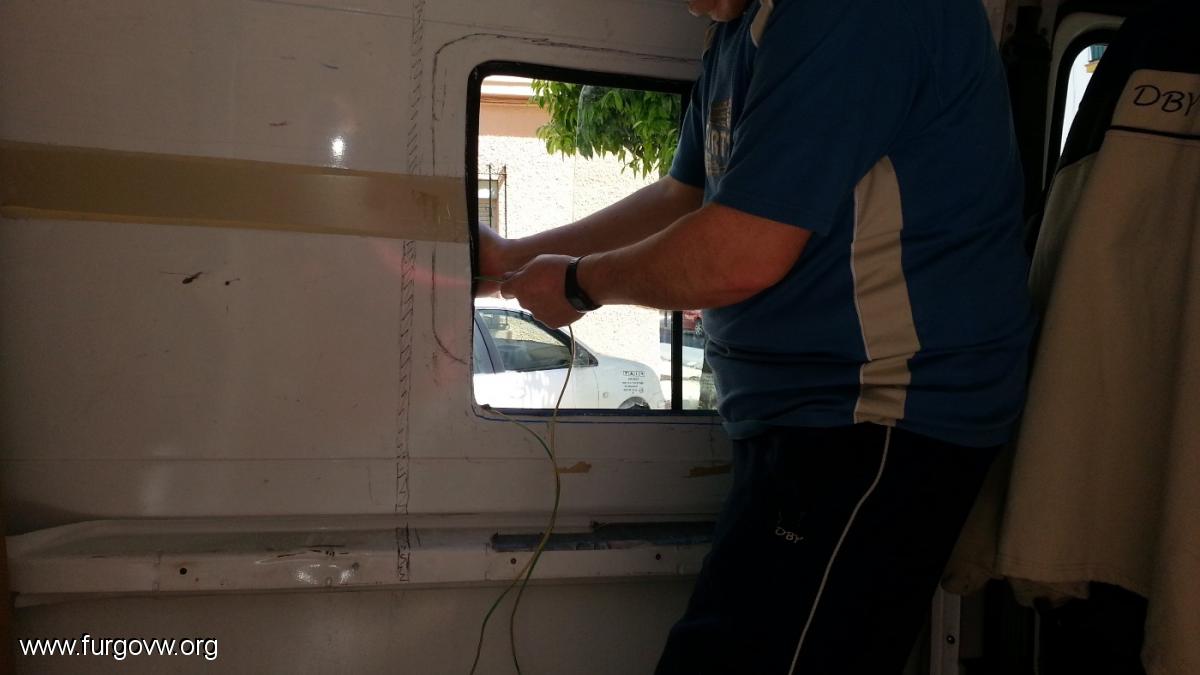

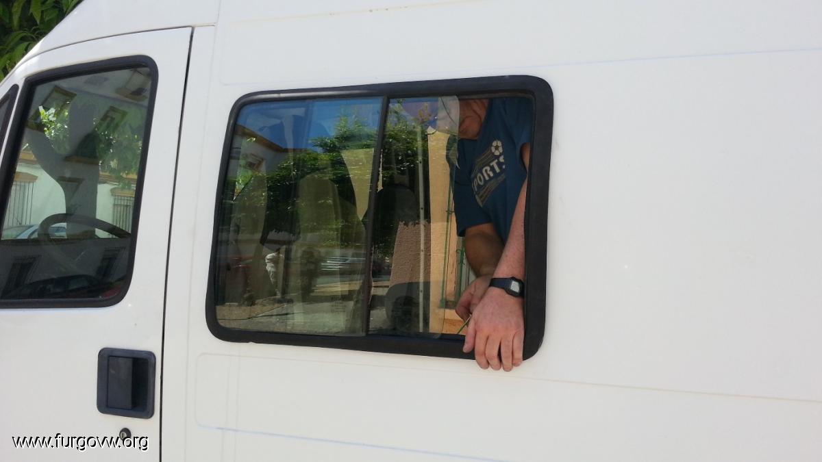

Gracias tu aclaración. Esa placa da una intensidad de 7,98 A con una tensión nominal de 30v. Para cargar baterias de 12v necesito un regulador tipo MTTP que admite tensiones desde 5v hasta 50v y salida a 12v. Bueno y el consumo que tendría mi furgo sería frigo de compresor a 220v (500mA, luces LED (600mA), 2 bombas de agua(1,5A) y una CPAP de 1,2A a 220v y el consumo en vacio de un inversor de 600w (unos 500mA) Mas o menos  4,5 A en total. Con una batería AGM de 120 Ah. y una placa que suministre al menos 5 A. tendría autonomía plena, incluso con todo funcionando a la vez. Y sin cargar la batería tendría mas de 24 h. de autonomía. Pero bueno, de momento el tema placa lo dejaré para mas adelante. Hoy he puesto la segunda ventana de la furgo:
Y aquí el menda lerenda  ;D poniendo la ventana:
Luego un generoso cordón de sika, tanto por fuera como por dentro y...  .palmas .palmas .palmas
Esto es todo por hoy. La tarde la voy a dedicar a mi pareja, que se lo merece por todo lo que lleva aguantado y lo que le queda  .sombrero .sombrero

Cita de: vanette-surf en Abril 14, 2013, 21:04:56 pm
Te fue mu complicao poner la ventana??????
Pues ya la segunda no  ;D ;D de los errores de la primera aprendí, pero es jodía de poner con las gomas. Con la primera le metí en cable por la goma "a pelo" y no veas pa tirar de ella y encajarla en la chapa. Ya con la segunda fui a "tiro hecho" y embadurné la goma con agua jabonosa y fue como la seda, oye  ;D ;D
