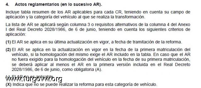

Vamos a desmontar unos mitos o falsedades. No se trata de ser más capaces o dejar de serlo, porque las capacidades de todas las empresas es la misma, las que manda el RD 866/2010 y el Manual de Reformas, todas las empresas tenemos por ahí, esas son las capacidades y lo que se tiene que cumplir.

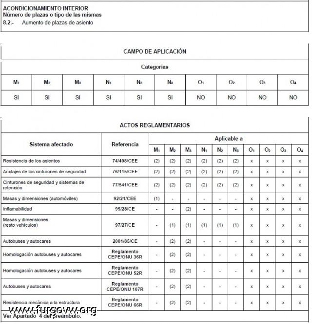

---EDITADO POR MODERACIÓN--- . Para legalizar un aumento de plazas (obviamente con la instalación de asientos) se exige:
Y el número (2) significa:

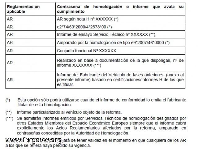

Y los AR los tiene que certificar su cumplimiento el fabricante del vehículo o un Servicio Técnico de Reformas y se tiene que basar en:
Y por lo tanto eso significa lo siguiente:
* se tienen que cumplir o tener la garantía que se cumplen tres "AR" (normas) básicas que son resistencia del asiento y de sus anclajes, resistencia de los cinturones de seguridad y sistemas de fijación y resistencia de los anclajes de los cinturones de seguridad.
* esos tres AR deben garantizarse su cumplimiento en la actualización que estuviese vigente a fecha de 1ª matriculación del vehículo.
* y los Servicios Técnicos de Reformas que son quienes lo tienen que garantizar y autorizar dicha instalación lo tienen que hacer basándose en la contraseña de homologación del vehículo (sólo para casos que el fabricante haya previamente legalizado como originales y opcionales para ese mismo chasis y no otro), basándose en informes propios (salvo que se realicen ensayos destructivos según estas tres directivas a ver quién es el guapo que puede decir alegremente que aquello vaya a aguantar) o basarse en informes propios de Servicios Técnicos de Homologación acreditados a nivel europeo, que hayan hecho esos ensayos previamente acorde a dichas normas.

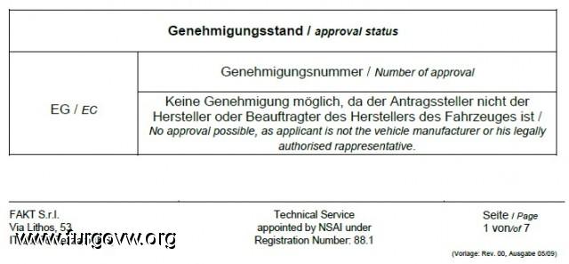

* 506: esta documentación, que sí está ensayada por un servicio técnico de homologación de la CEE, tenemos un "report" de resultados de casi 100 páginas, en el que primero no están todas las directivas, y la que está, la 76/115/CEE actualizada hasta el ECE-R14, hasta el 26-07-2012, para vehículos M1 y que pone cláramente dos cosas:
En la que dice que no se concede aprobación CE porque no se trata del fabricante del vehículo o de su representante legal
Y en este caso, pone que el test de los anclajes de cinturones de seguridad ha sido llevado a cabo en una estructura de prueba rígida. Dice expresamente que las fijaciones al vehículo se deben ensayar por separado.
Por lo tanto, no cumple con lo que indica el Manual de Reformas que debe cumplir para que un servicio técnico de reformas pueda justificar que cumple todos los AR que le son de aplicación.
