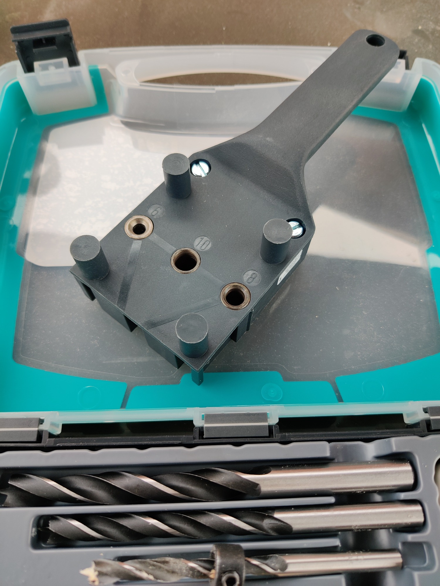

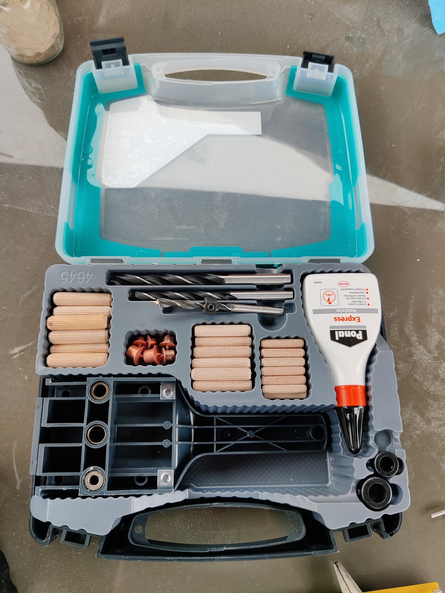

Este es el kit, con la herramienta, las 3 brocas, los marcadores metálicos, las espigas, cola, etc

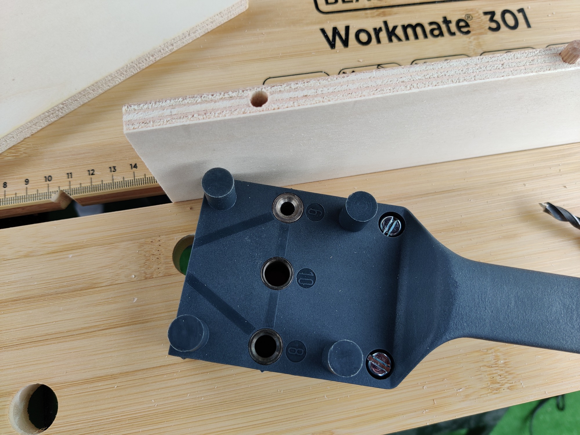

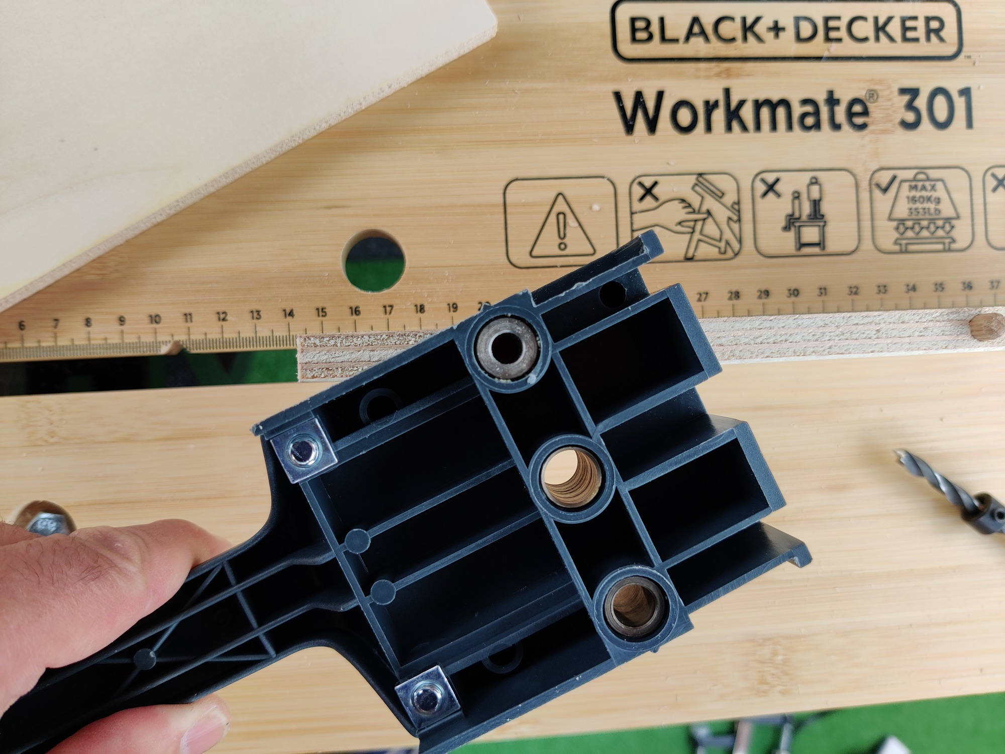

La herramienta vista por abajo con sus 3 medidas, 6, 8 y 10 mm

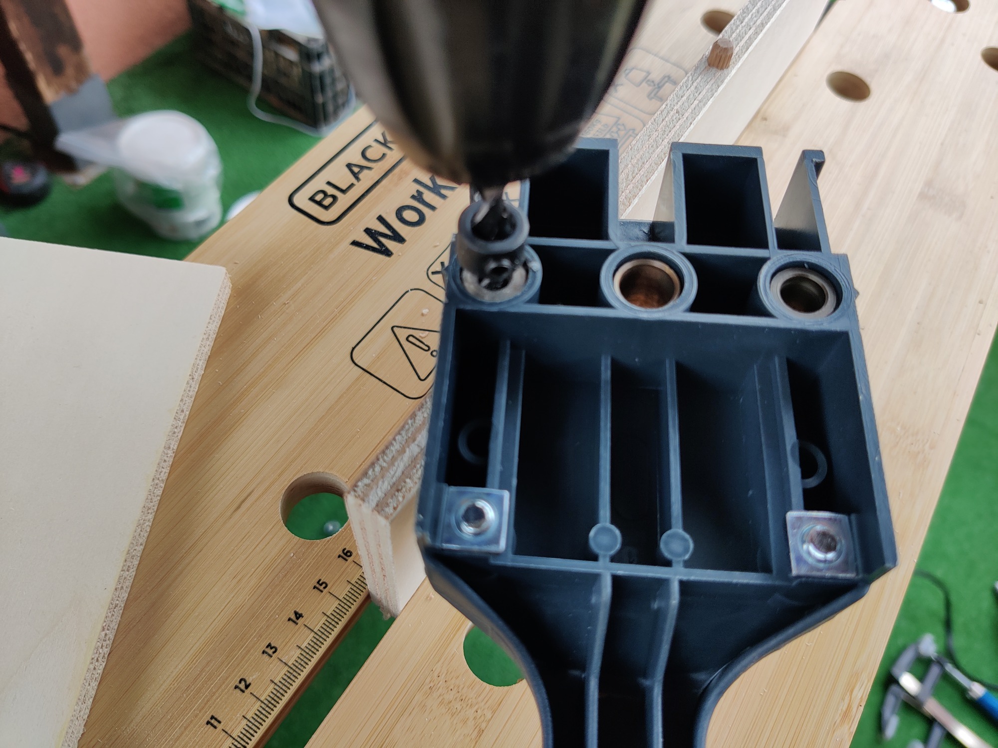

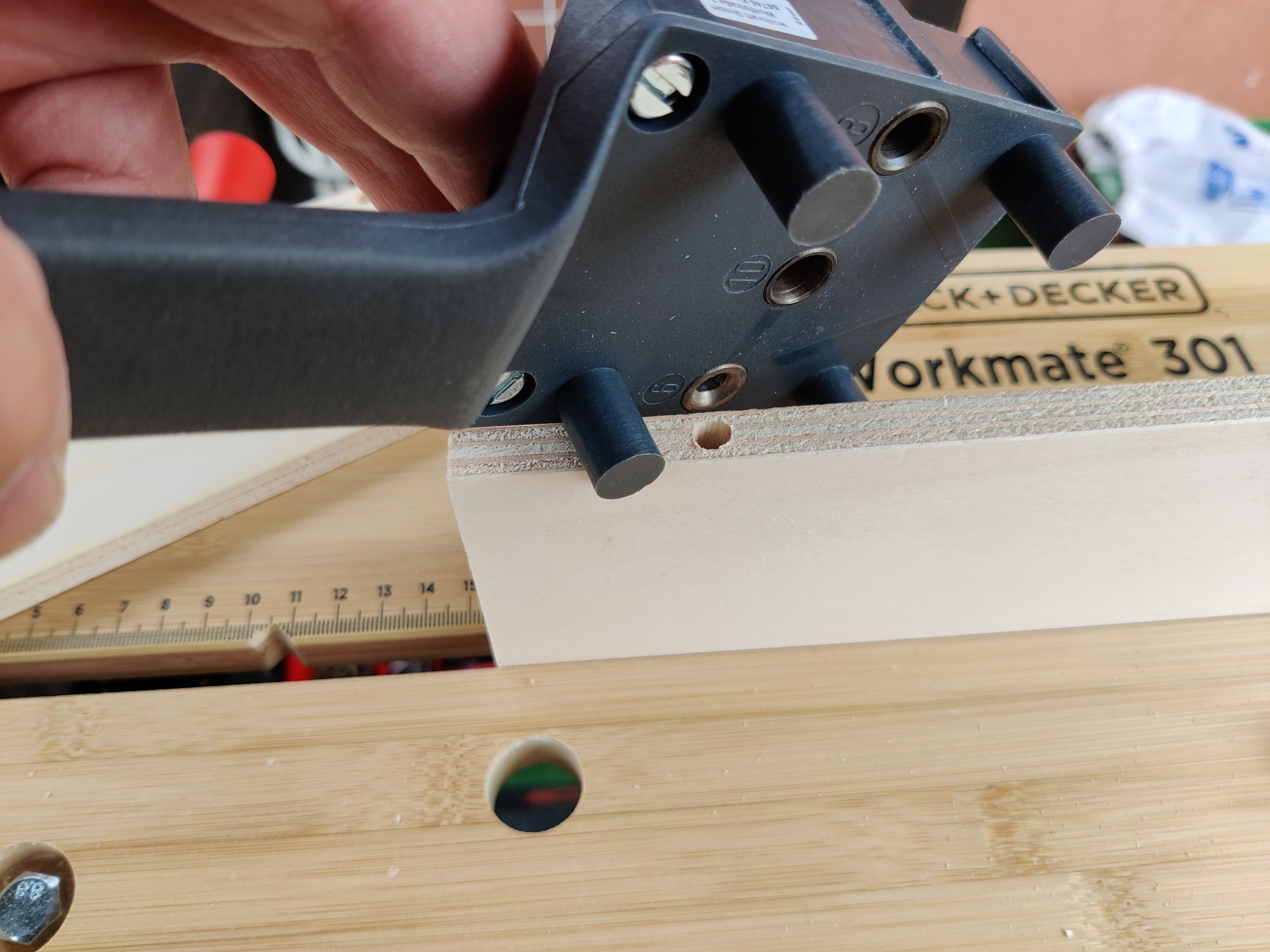

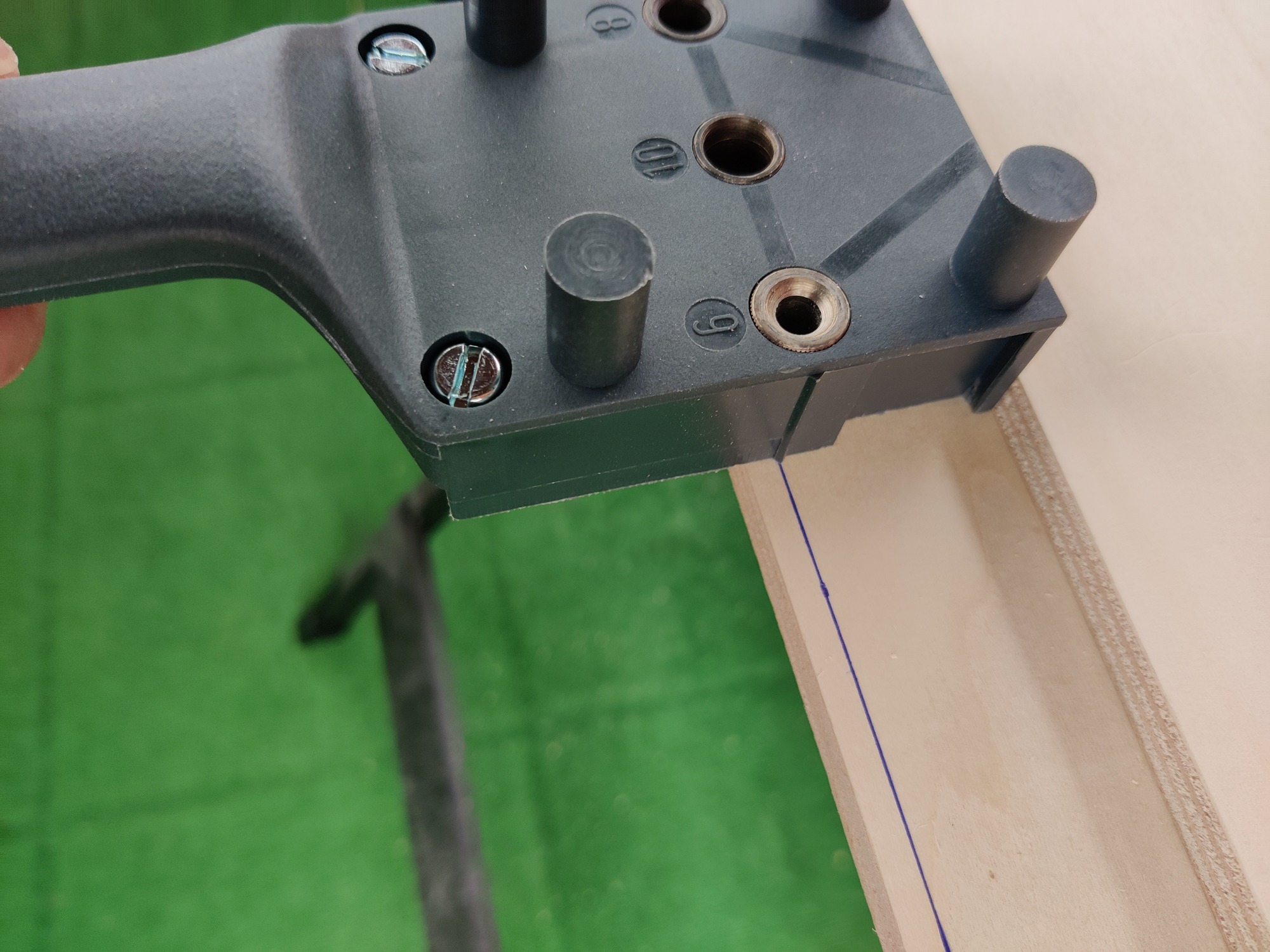

Yo voy a hacer agujeros de 6mm. Se trabaja primero la madera donde va a llevar los agujeros en el perfil, hay que jugar con las 4 esquinas que tiene la herramienta.
Siguiendo las instrucciones del dibujo, hay que apoyar 2 de las patas en la madera para coger justo el centro del borde.
Se tiene que quedar perfectamente ajustado haciendo algo de fuerza y sujetando con firmeza

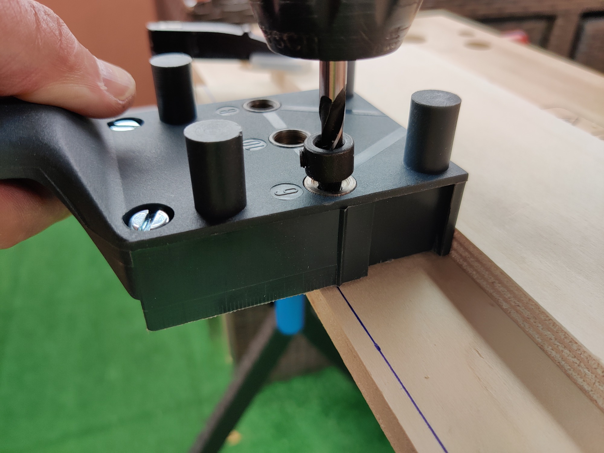

Una vez tomada la medida de la herramienta y la profundidad del agujero en la madera tenemos que ajustar la pieza de freno en la broca para hacer el taladro con la profundidad correcta, teniendo en cuenta la medida de la espiga.
Hacemos los agujeros necesarios por el borde

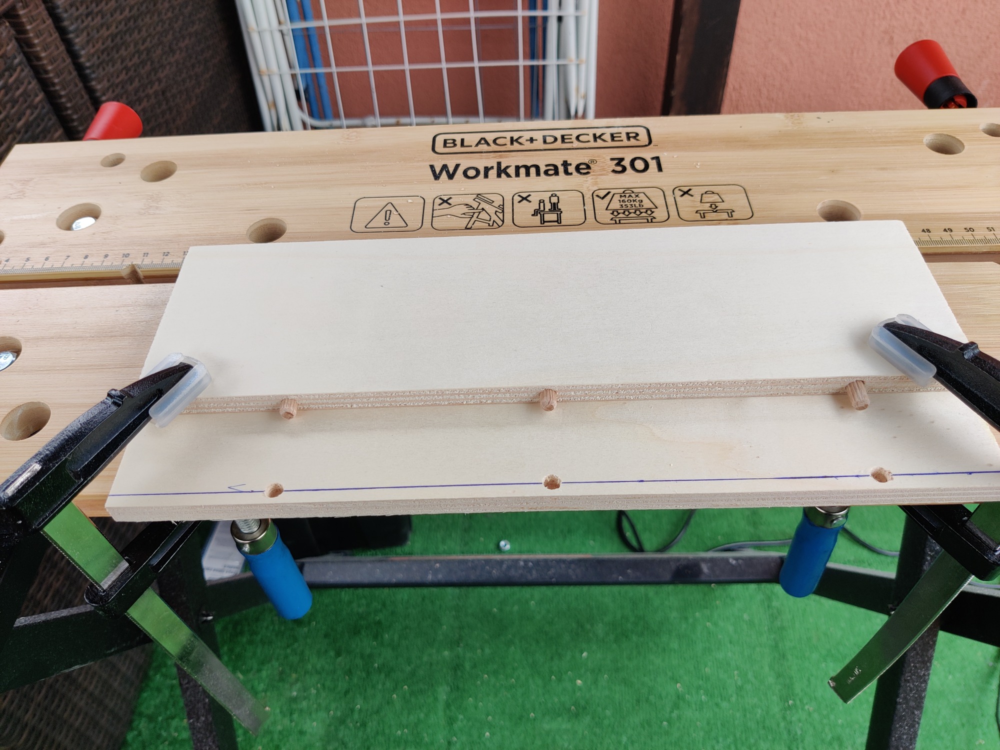

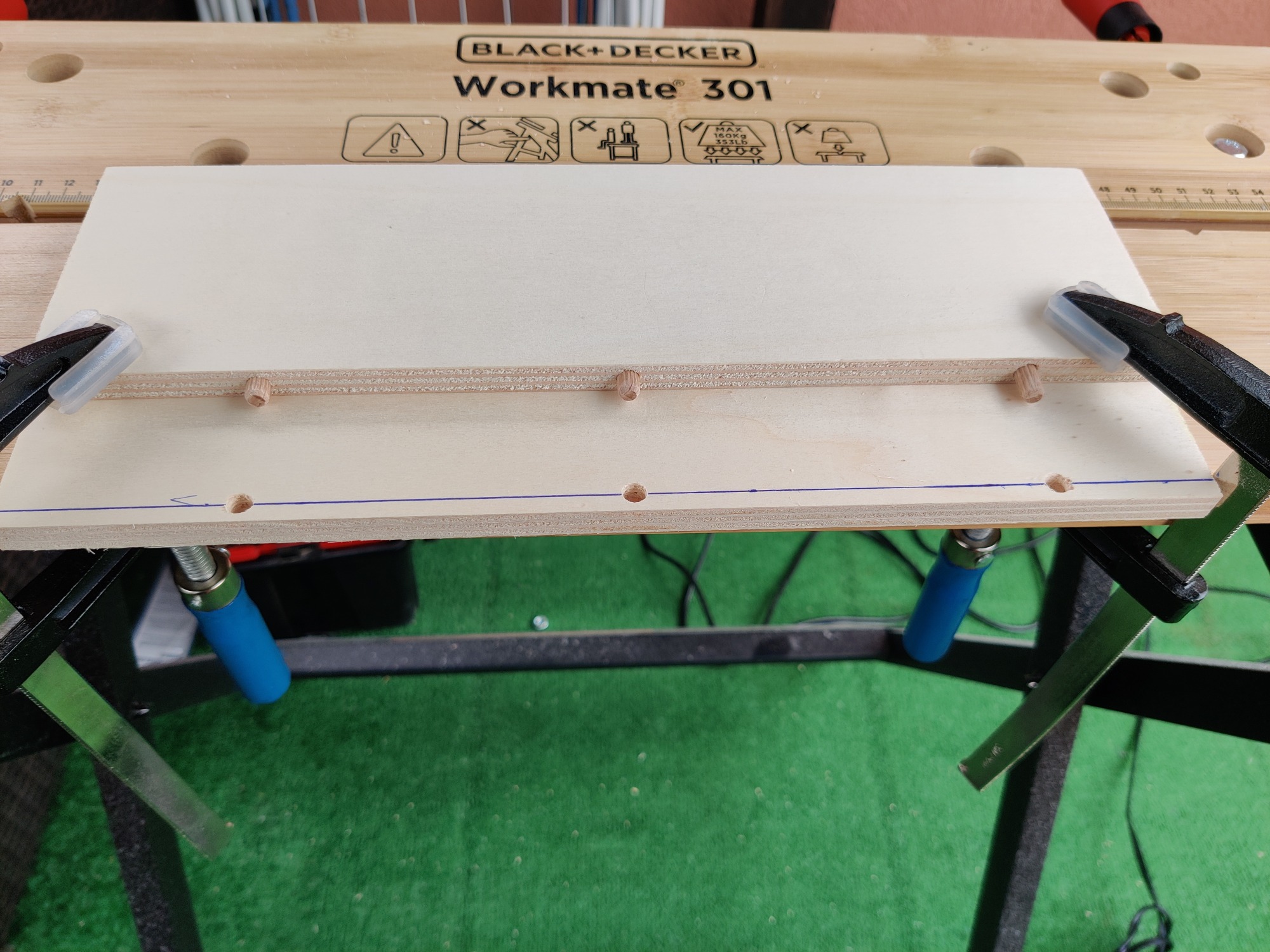

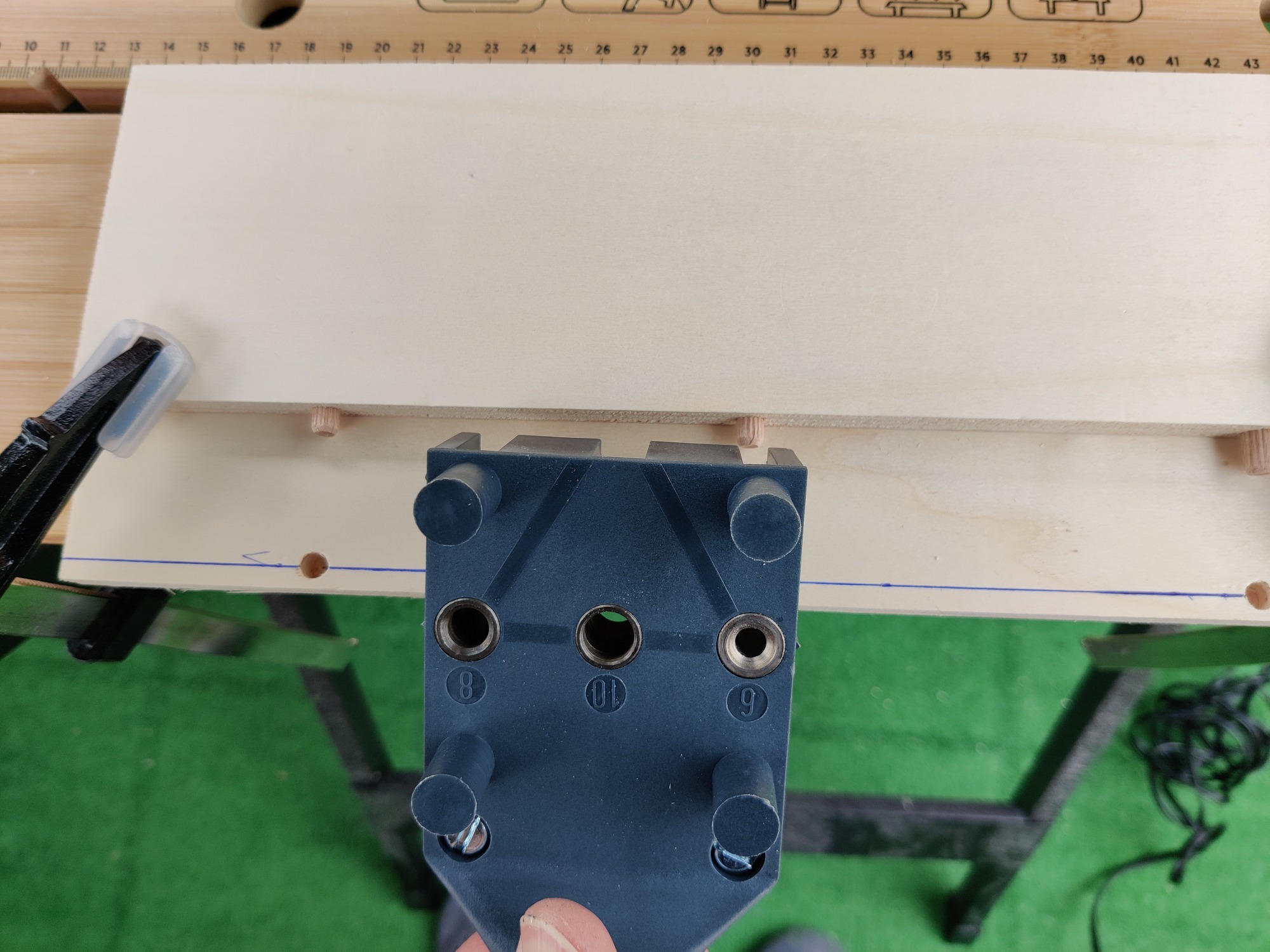

Alineamos perfectamente una madera con la otras como se ve en la foto. Dibujamos una línea con la mitad del grosor de la madera que estamos utilizando, en este caso es de 10mm, tenemos que hacer una líneas de 5mm. Ahí es donde va a apoyar la madera que ya hemos trabajado.
Metemos la pieza hasta encajar con las espigas ya metidas en el borde de la otra madera y acercamos la herramienta hasta que la línea dibujada coincida con una marca que tiene.
Comprobamos que coinciden perfectamente las 3 espigas ya instaladas con las marcas y la línea dibujada. Sujetamos con sargentos las 2 maderas.

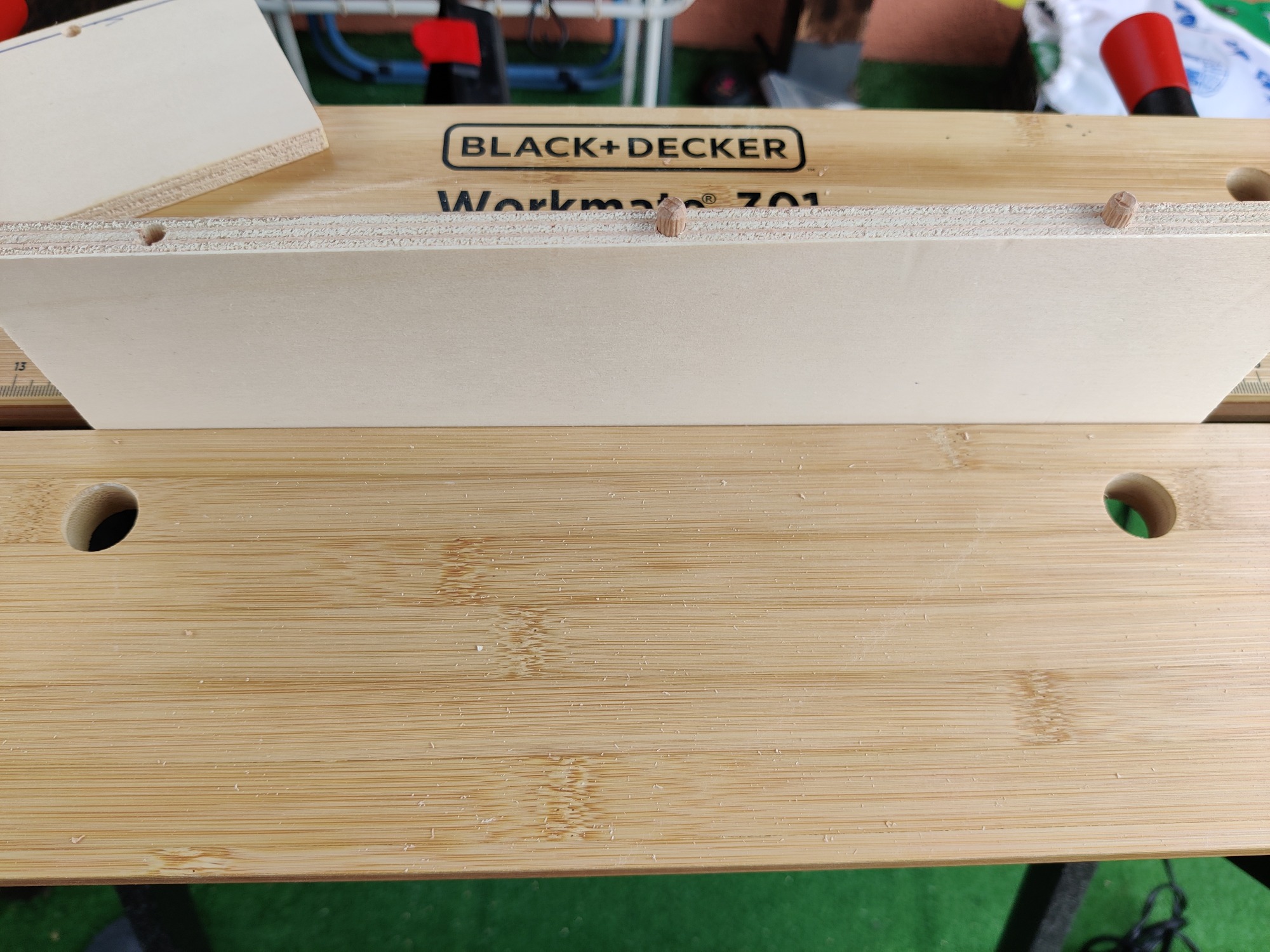

Ajustamos el freno en la broca con mucho cuidado de no atravesar la madera y hacemos los 3 agujeros.

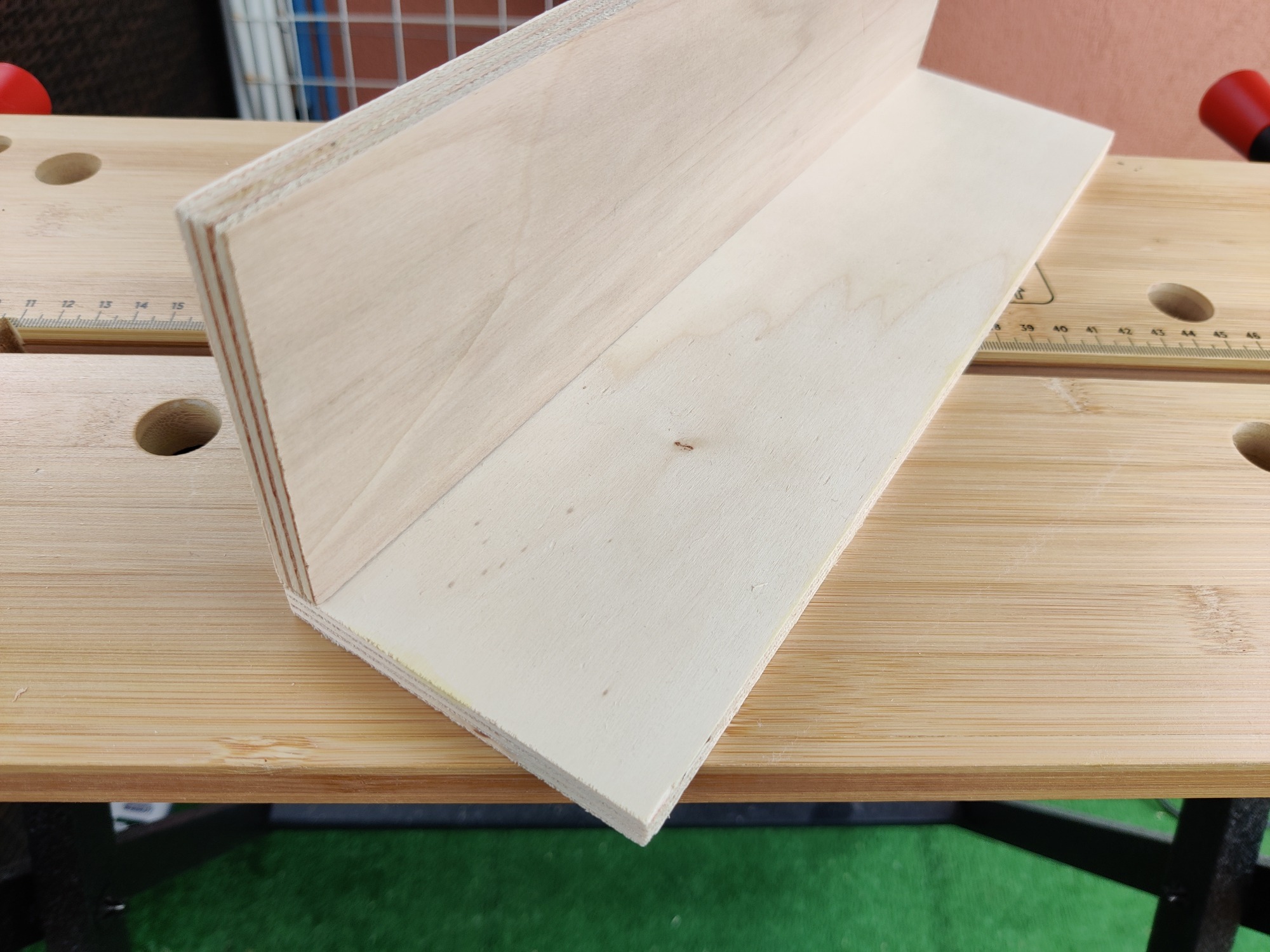

Ya tenemos todos los agujeros hechos
Comprobamos que ajustan las 2 maderas, echamos cola en los huecos y los unimos definitivamente. También se puede echar cola en el resto de la unión de las 2 maderas.
