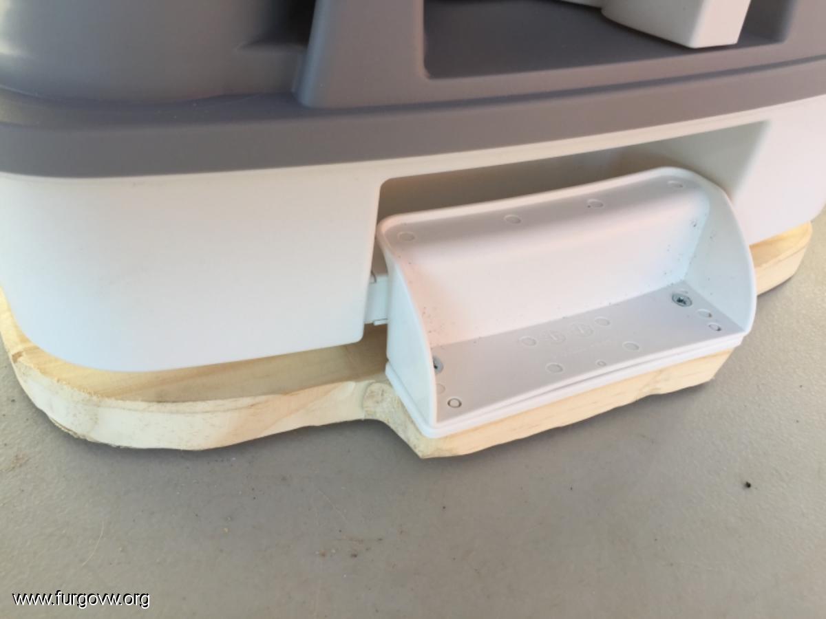

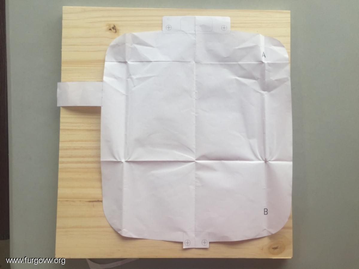

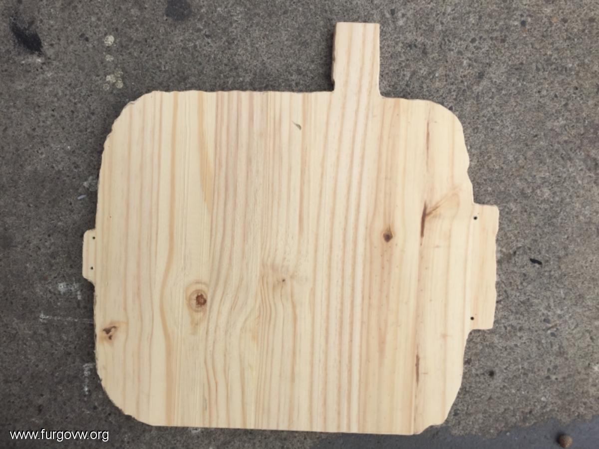

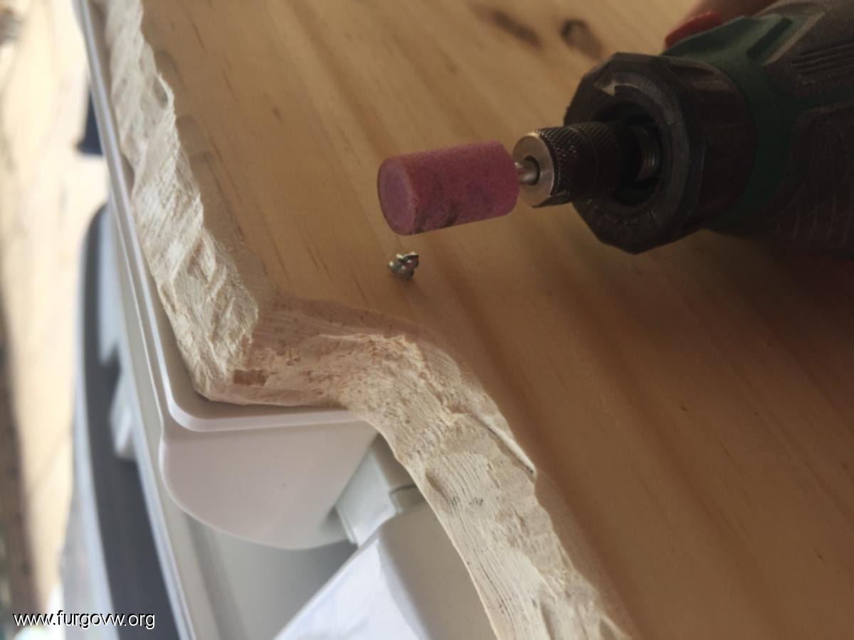

Corto madera de pino de 16mm con el perfil que venia con el potti y dejo pestaña para después poder fijarla a los raíles. Aquí he decidido no ponerle las pletinas de aluminio que le ha puesto agiz ya que creo que al ser madera maciza me aguantará.
Lijo y pulo el sobrante
Coloco piezas de sujeción que vienen al comprar el potti

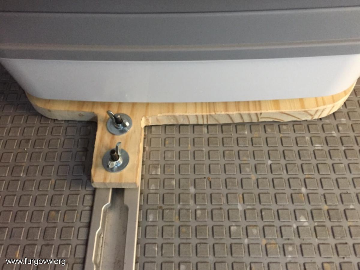

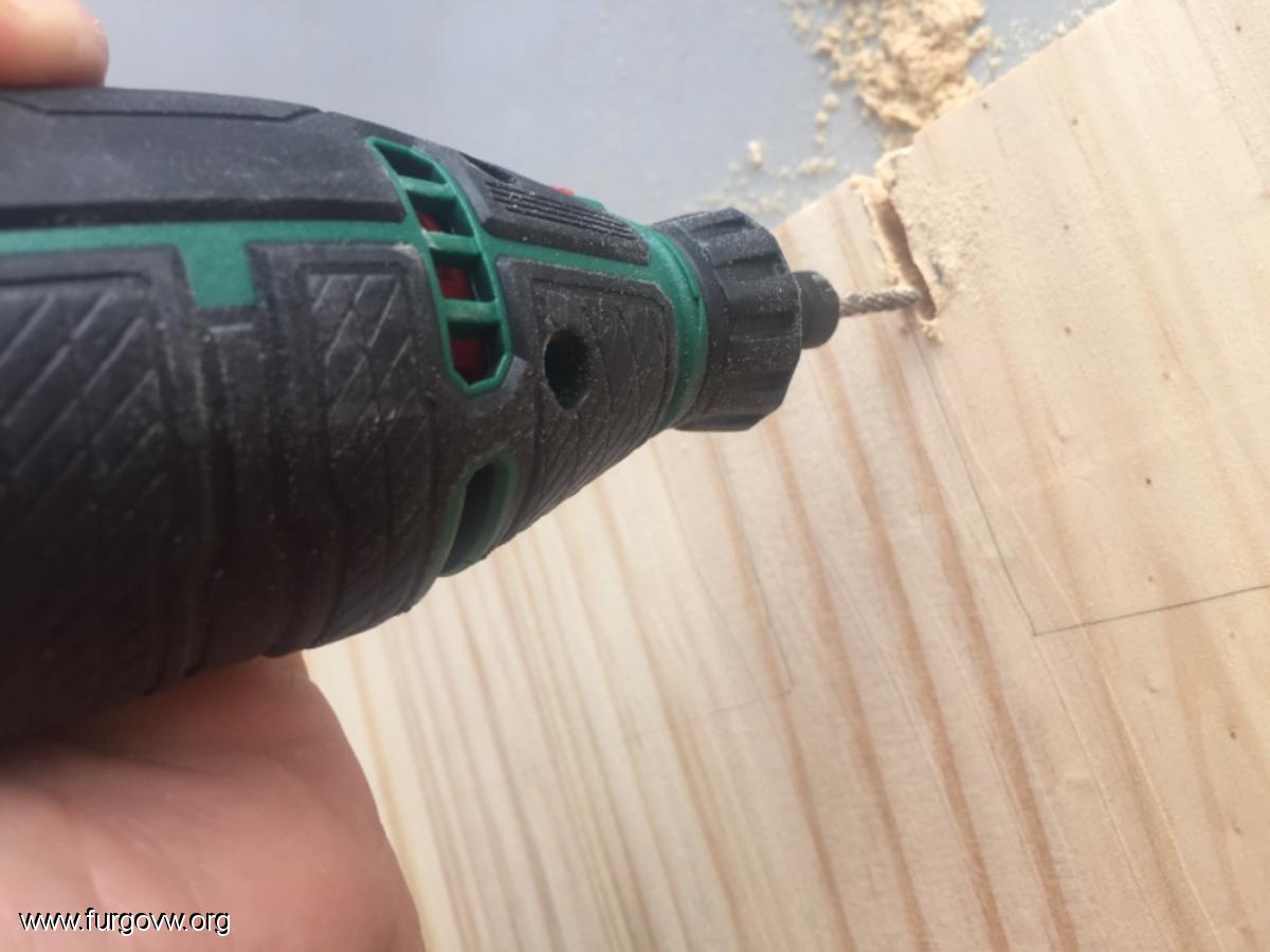

Hago dos agujeros en la pestaña que he hecho para los anclajes a los raíles de la t4.

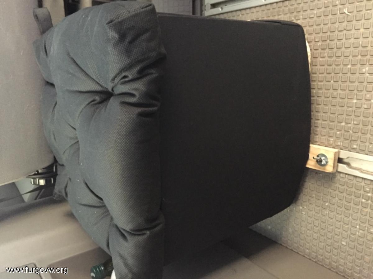

Y con el cajón dröna de Ikea y un cojín tb de Ikea lo disimulo perfectamente y me sirve de asiento.
