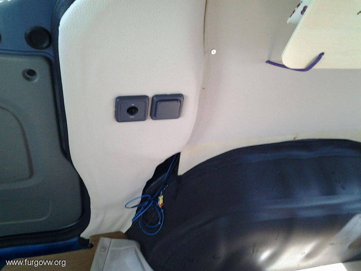

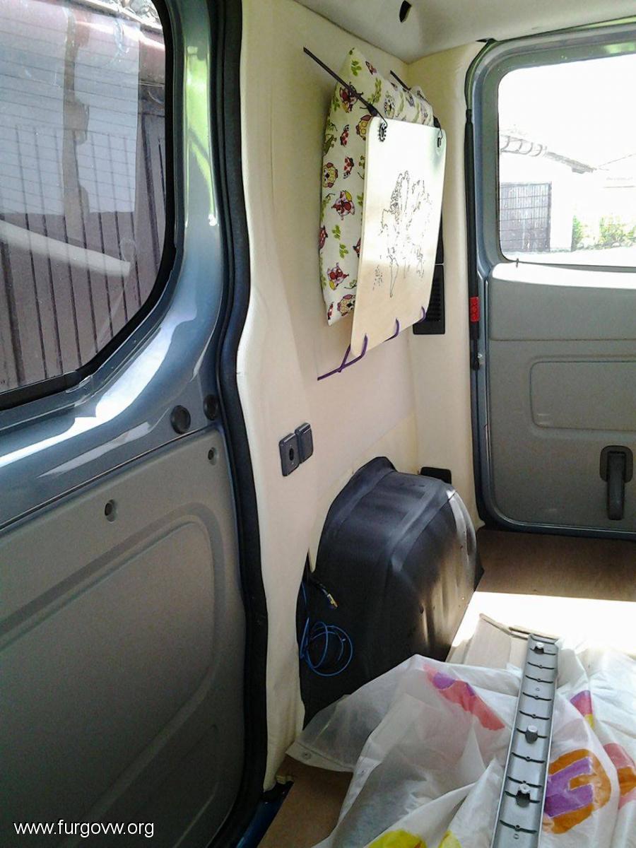

Lo he pegado con pegamento de contacto en spray. :)
La polipiel la he comprado en http://www.polipiel.com/ y parece de bastante calidad. Los precios que me daban en las tiendas, eran o desorbitados o baratos y de calidad dudosa...
No se cuanto durara pegado... pero por ahora queda bastante decente y para no haber tapizado nunca ni tan mal.
Alguna zona tengo que rematar... pero de muestra por ahora creo que vale, así os animais vosotros también :)
