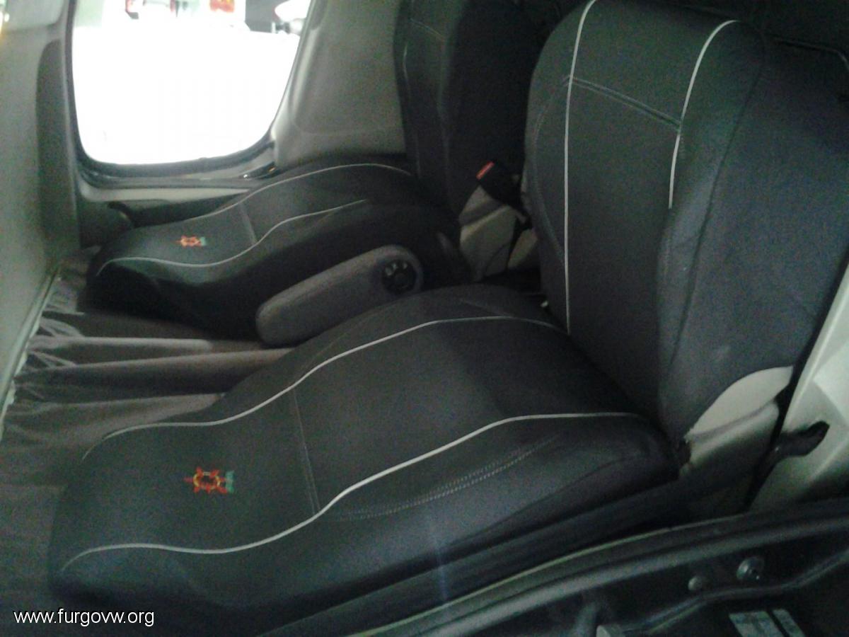

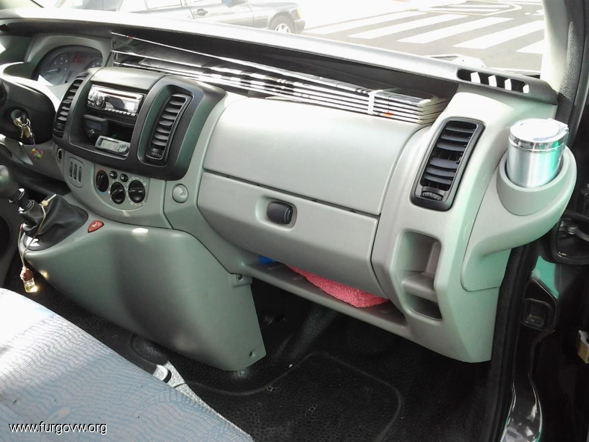

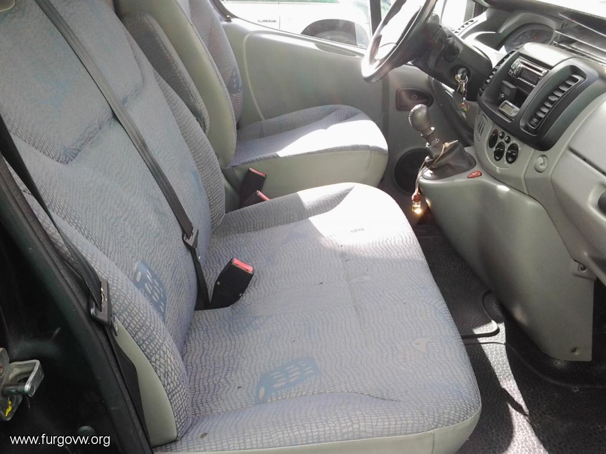

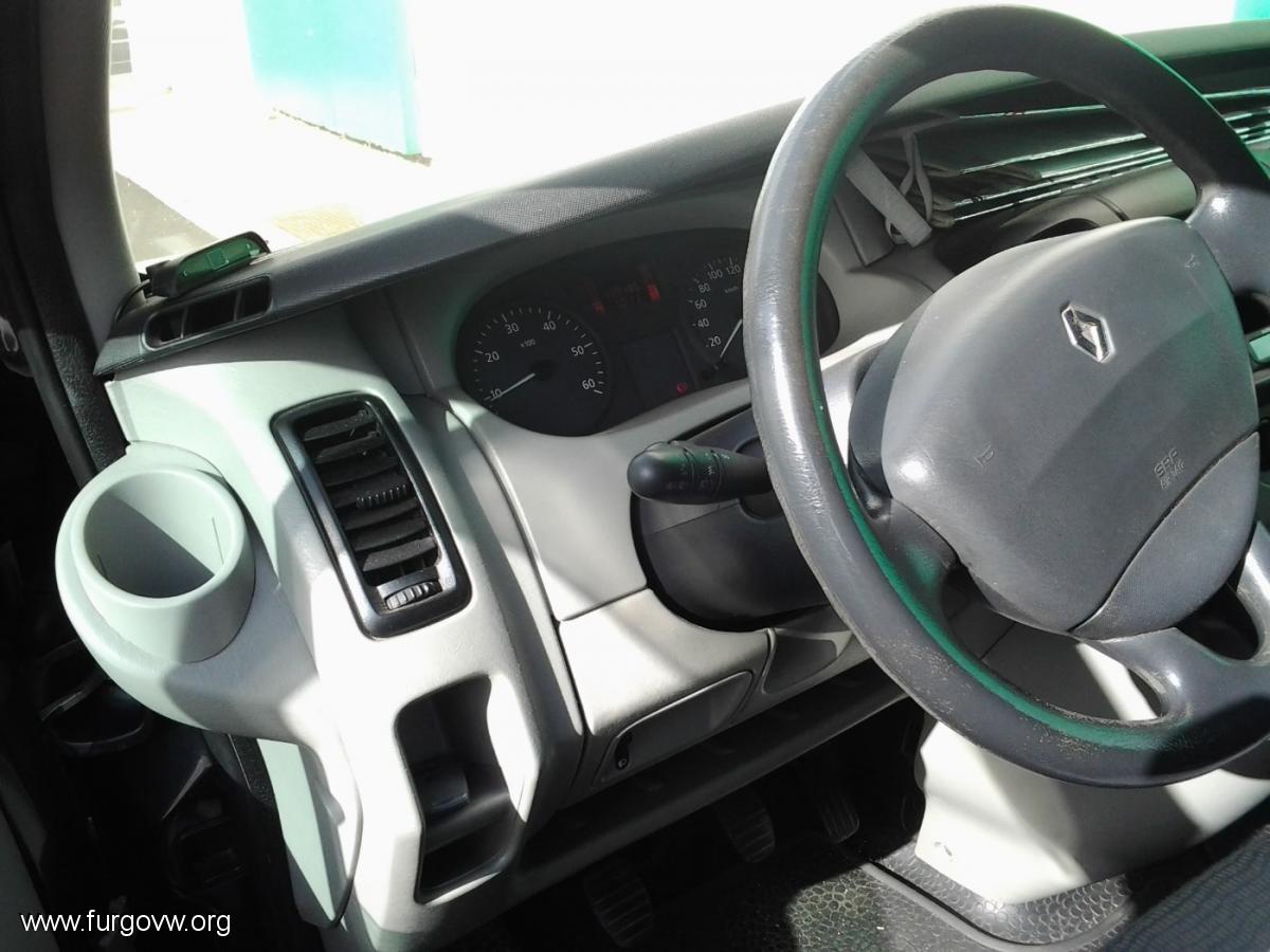

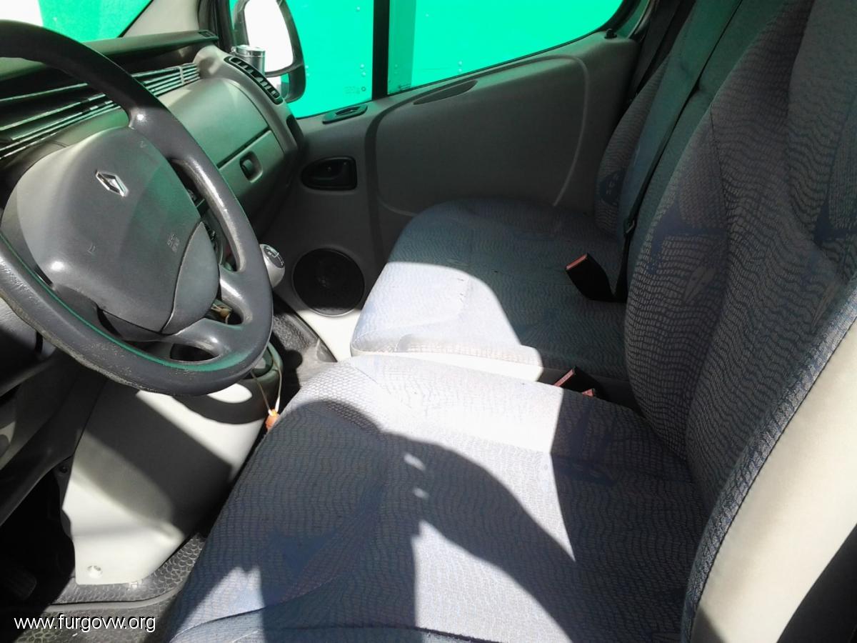

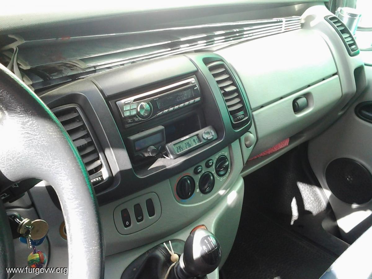

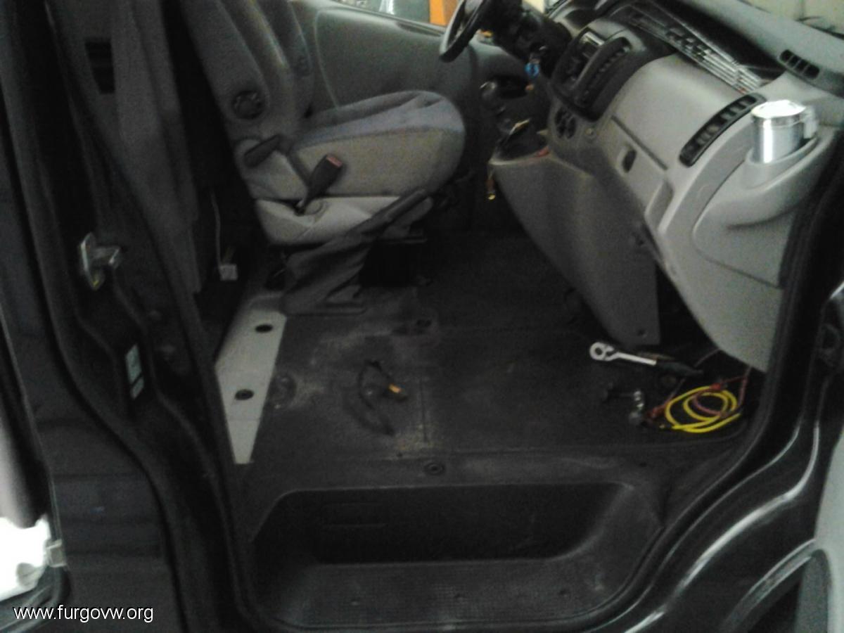

Mirando el tema del asiento copiloto,  por el foro leí que valía uno de piloto ,en un desaguase encontré uno de un Opel vivaro , pa casa y manos a la obra ,unas fundas porque los tapizados son diferentes .
unas fotos de la parte delantera de la furgo con el sillón doble
Ganamos en espacio y la parienta gana en comodidad
Hay que doblar el cuello  .meparto .meparto no se porque salio asi en mi galería no la puedo girar ni borrar, hare otra y la pondré
